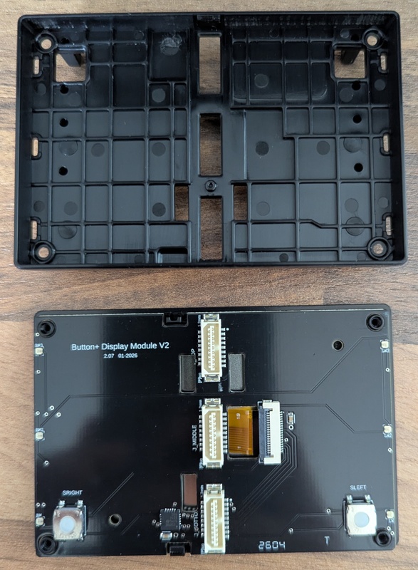

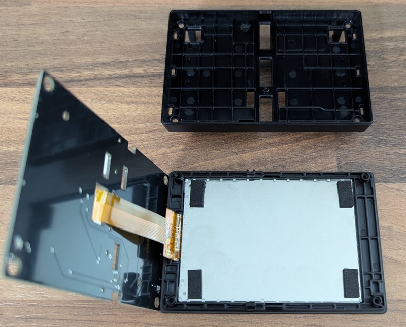

Aan hen die een v2 model hebben besteld.... Ik heb aan een tijdje een v2 pcb in huis en recent contact gehad met Ronald. Hij had uitgevogeld dat er een fout (productie of ontwerp, dat weet ik niet) in zit waardoor het psram niet geactiveerd kan worden. Ik kon dat bevestigen, ik heb er esphome op draaien. Een aantal van jullie zal een mail hebben gehad.

balk schreef op zaterdag 17 januari 2026 @ 14:56:
Thanks, ben benieuwd wanneer ik deze kan gaan verwachten.

  • balk
  • Laatst online: 24-11 19:45
Oeh, ik heb het pcb voor V2 in handen!
Afbeeldingslocatie: https://tweakers.net/i/4JkyxrXKRqS2A7Wj_JDcWGS06MM=/x800/filters:strip_icc():strip_exif()/f/image/GdqGT7VbjLfpTF3VMPY510Ps.jpg?f=fotoalbum_large
Afbeeldingslocatie: https://tweakers.net/i/XaJasc8_kVC7r5T5Z6jGKfWglCc=/x800/filters:strip_icc():strip_exif()/f/image/d3hGqrHlWMYF3dVoVxcZozW9.jpg?f=fotoalbum_large
Dit weekend maar eens mee gaan spelen. Eerst met de stock firmware maar daarna snel naar esphome

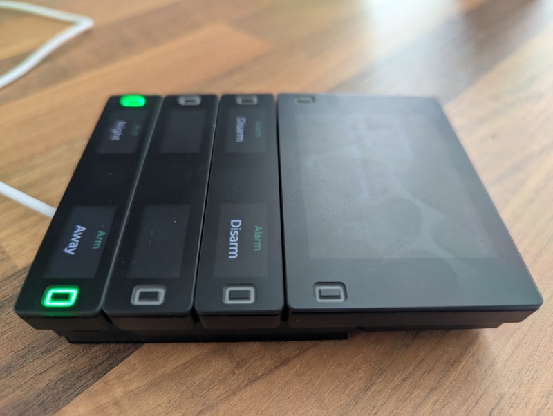

De Button+ v2 is binnen. Eerste indruk is dat de casing mooi stevig in elkaar zit met een fijne "klik" van de buttons. Het ziet er goed uit als fysieke interface voor mijn home assistant.
Het valt me wel op dat het grote display een stuk minder scherp en leesbaar is. De displays op de buttons zien er strak uit; het grote display net niet.
Hebben anderen dat ook ? Er zit toch geen cellofaan op dat er nog af moet?

Wellicht hebben meerdere van jullie ook het onderstaande bericht gekregen over het verschil in kwaliteit tussen het hoofdscherm en de button schermen van de V2:
Dear customer,
We want to keep you informed about the package you received or will receive.
We have discovered that some Display modules have an incorrectly placed TFT module. This causes a small gap between the TFT and the glass, which can make the display less readable. We want to stress that not all Display modules are affected, you can inspect the Display module yourself.
The fix is relatively straightforward, but does require some disassembly and reassembly. You have two options:
1. Return the module to us and we will repair it for you, free of charge.
2. Do the repair yourself at home with the help of our video: YouTube: Pushing Display on Glass (Display module)
We understand this is not the experience you expected and sincerely apologize for the inconvenience.
Best regards,
Button+
Ik heb daar alvast vervolgvragen op gesteld:
Hallo Rutger,
Ik heb inderdaad ook last van een display wat waziger oogt dan de button displays. Ik wilde even controleren wat mijn opties zijn als ik hem zelf probeer te repareren. Wat als dit het probleem niet verhelpt, juist erger maakt, of andere problemen of beschadigingen introduceert? Valt dit gewoon onder garantie?
Als tweede vraag, ik neem aan dat bij reparatie door jullie verzending heen en terug ook vergoed wordt?
Met het volgende antwoord, mocht iemand met dezelfde vragen zitten:
Hoi,
Als je het kapot maakt tijdens het maken, zullen we dit ook oplossen. Ik verwacht niet dat dit gaat gebeuren, aangezien het niet heel erg moeilijk is. Verzending heen en terug is inderdaad vergoed dan.
Succes met de reparatie. Als je nog vragen hebt, stel ze gerust.
Groet,
Rutger
  • kennyboy55
  • Registratie: Januari 2019
  • Laatst online: 10:23
Zoals uit mijn vorige reactie al wel duidelijk was heb ik last van een wazig main display op mijn B+ V2 (op beide zelfs, heb er twee). Ik heb vanochtend de reparatie geprobeerd. De handelingen zelf waren goed te doen, een plastic pry-tool is wel echt een must. Helaas heeft het niet geholpen bij mij, bij beide niet.
Ik liep er zelf nog wel tegen aan, dat als je de clipjes voor het eerst los hebt, het scherm er maar een paar mm uit komt, dan moet je je pry tool nog een keer gebruiken aan de boven en onderzijde en dan komt hij er volledig uit. Bij mij kwam de printplaat er ook twee keer mee uit, dit omdat deze erg strak om de schroefgaten zit. Ook hier had ik de pry-tool weer nodig om de printplaat bij de vier hoeken los te krijgen van het display. Toen kwam het makkelijk uit elkaar. Ik heb meerdere keren opnieuw hem uit elkaar gehaald en steeds meer kracht op het scherm gezet.
Ik heb contact opgenomen met Button.plus om te kijken wat nu mijn opties zijn. Ik hoor graag of er anderen zijn bij wie de reparatie wel resultaat heeft.
Vooral off-axis zie je het verschil enorm goed:
Afbeeldingslocatie: https://tweakers.net/i/X9qknNps_0HhyRtIq6k0NNxxOOk=/800x/filters:strip_icc():strip_exif()/f/image/9sgKXhYxayUdULNHCU2ZV6lo.jpg?f=fotoalbum_large
En hier twee foto's van de reparatie:
Afbeeldingslocatie: https://tweakers.net/i/T5vYpqU1yruGW2Z7LAoQ3zA5qbY=/x800/filters:strip_icc():strip_exif()/f/image/jYdQCdoG2pKhQpksMZt8gZYi.jpg?f=fotoalbum_large
Afbeeldingslocatie: https://tweakers.net/i/gDNn_6Mefwney648nJ2-VG2dzhg=/800x/filters:strip_icc():strip_exif()/f/image/QZc5qNDiDgFUr6bi7TRzPjoP.jpg?f=fotoalbum_large

Ik heb hem zojuist geïnstalleerd. Eerste indrukken:
- Installatie ging niet vlekkeloos, omdat er een 3-pins voeding bij zat, maar blijkbaar moest ik de gele draad niet gebruiken. Stond nergens, maar Gemini kon me gelukkig helpen.
- Mat scherm is mooi, maar helderheid is algeheel iets te laag. Had graag een 130% instelling gehad voor overdag.
- Ik zie niet alleen helderheid veschil tussen het hoofdscherm en de buttons, maar ook de buttons onderling. De 2e is helderder, maar ook nog binnen dezelfde button (links/rechts) zie ik verschil. Zo is "Genie" donkerder dan "Wasmachine", en "Speelhoek" is donkerder dan "Zithoek Helder". Dit is vreemd en jammer. Ik stoor me er best aan eerlijk gezegd. De middelste button (Ventilatie/Airco) is zoals het zou moeten. Helder genoeg en links/rechts is gelijk. Ik ga hem er niet om terug sturen, want het is een vooruitgang ten opzichte van de V1, maar ik had liever nog wat langer gewacht en een af product ontvangen :)
Afbeeldingslocatie: https://tweakers.net/i/C_RHwX1ldc10h8IojCJ2PodXFRA=/x800/filters:strip_icc():strip_exif()/f/image/XE0k2OP5mgDCJ2qcZzKqq8nn.jpg?f=fotoalbum_large
