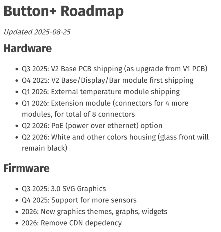

Voor de mensen die zoeken:
https://button.plus/blog/112
tl;dr:
- Nieuwe hardware versie (waaronder in de toekomst mogelijk PoE)
- Nieuwe firmware versie (3.0), beta soon (tm)
  • balk
  • Laatst online: 24-11 19:45
P-Storm schreef op donderdag 28 augustus 2025 @ 13:22:
tl;dr:
Ook interessant:
- je kunt het oude pcb upgraden naar pcb v2
- nieuwe firmware heeft support voor icoontjes

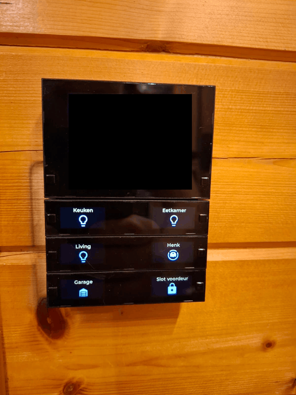

  • Waah
  • Laatst online: 16:15
Vandaag bezig geweest met button+ weer. Als early adopter heb ik al een paar hangen voor de verlichting in de slaapkamers en bedienen van de screens. Werken top, al mis ik wel de ambient light sensor. Maar die lijkt in de nieuwe versie te komen.
Nog niks met Pages gedaan, dus dat ook maar eens geprobeerd. Ook alles geprobeerd in 1 Home Assistant automation te krijgen en dat is aardig gelukt.
Het resultaat is dat ik nu een soort remote heb voor mijn home theater. Met meerdere pagina's en de mogelijkheid om direct apps op te starten.
Nog niet af, maar het is een begin:

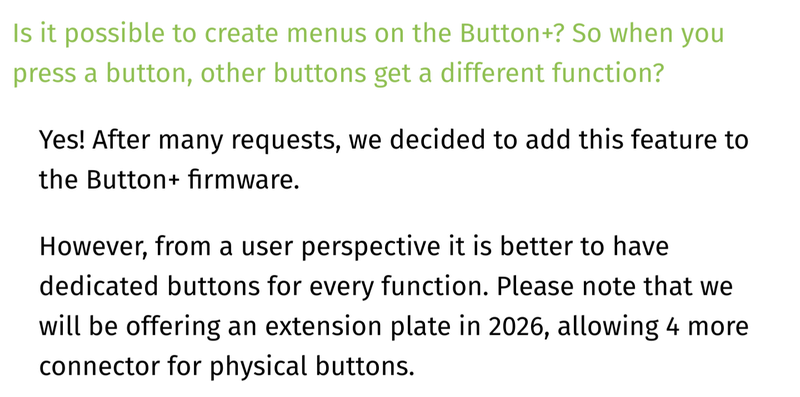

Ik zat even te struinen op de Button+ website en zag dat de FAQ een nieuwe vraag/antwoord heeft.
https://button.plus/info/faqs
Afbeeldingslocatie: https://tweakers.net/i/XKLKROo6s-92gvEgFoLYCG29KKU=/800x/filters:strip_exif()/f/image/Z1xQoxxKDwVTOYKObIXX24MC.png?f=fotoalbum_large
Naast dat firmware 3.0 mogelijk dus menu's gaat bevatten, komt er in de toekomst ook een extension plate. Dit zie ik trouwens ook net staan op de roadmap pagina die enkele weken geleden aangepast is.
https://button.plus/info/roadmap
Afbeeldingslocatie: https://tweakers.net/i/6KjNpEEWp7lQuQXg3t7BLg_OunQ=/x800/filters:strip_exif()/f/image/qV5xwXBzEaEXp1GmuUMNh35k.png?f=fotoalbum_large

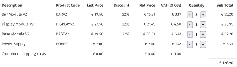

De V2 is in silent presale gegaan! Nu verkrijgbaar met 22% korting. Heb hem net zelf besteld. Email noemt: 'Expected November 2025'.
Shop pagina
Afbeeldingslocatie: https://tweakers.net/i/ptbEoNDD9VJYCOHsT5Shb8mVEdg=/800x/filters:strip_exif()/f/image/4rgezHvkPiJkenvHQQwudHO6.png?f=fotoalbum_large
Prijzen
Afbeeldingslocatie: https://tweakers.net/i/OnOBRC7MPl2FNwTbsHOXCxyI2fw=/800x/filters:strip_exif()/f/image/lUPr4X1D4km6lJ0XHd6KLCPT.png?f=fotoalbum_large
*Nu met link naar shop: https://button.plus/shop

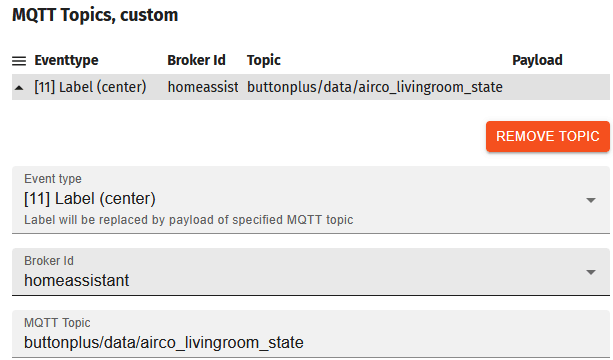

De configuratie van de knop in de Button+:

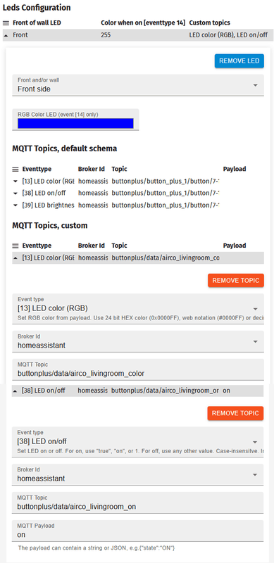

De configuratie van de LED van de knop in de Button+:
Afbeeldingslocatie: https://tweakers.net/i/Q5JEz1nkcONFFTVooR0-y8OSdoM=/x800/filters:strip_exif()/f/image/F9VZdgGNaYegRhdEXlACnkcg.png?f=fotoalbum_large

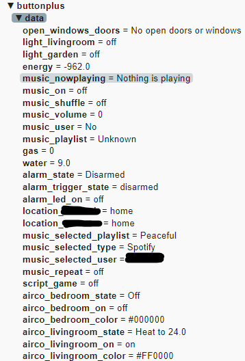

In MQTT explorer ziet dat er zo uit:
Afbeeldingslocatie: https://tweakers.net/i/-vpPwJYdrlKO2ZApDE2Fi9viUqU=/fit-in/4000x4000/filters:no_upscale():strip_exif()/f/image/nGqhqUqP6D4x6Ef431GsSCY7.png?f=user_large

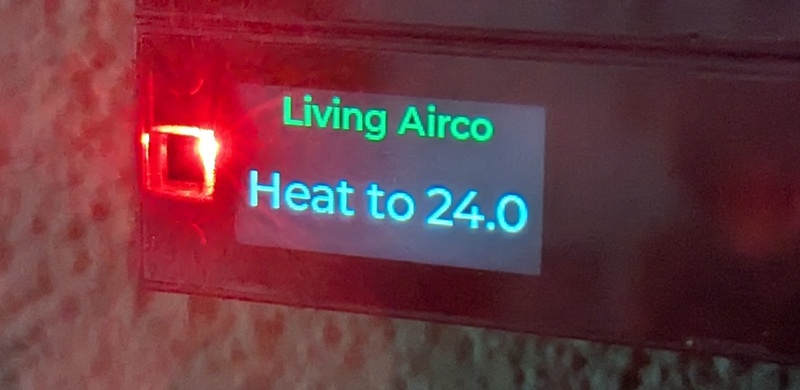

En dan nog een foto van de knop in actie:
Afbeeldingslocatie: https://tweakers.net/i/zTZwbVft_sP8opTsOvWxd7EkX-w=/800x/filters:strip_icc():strip_exif()/f/image/V3xYMW6MYVNBOboh4xN9yvNA.jpg?f=fotoalbum_large
Zo heb ik al mijn knoppen en informatie labels gemaakt, aangezien alle data onder een generiek MQTT topic staat, kunnen toekomstige Button+ modules daar ook gewoon bij en kan ik veel van de configuratie hergebruiken.

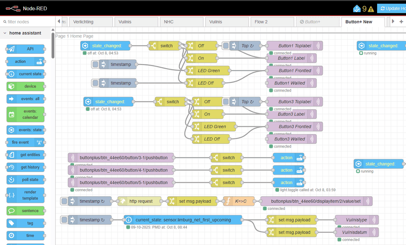

  • Timonator
  • Laatst online: 23-11 11:44
Ik gebruik zelf NodeRed om met de button+ te werken met MQTT, dit vind ik persoonlijk overzichtelijker.
Als de status van een lamp wisselt -> wordt MQTT message verstuurd om label aan te passen
Als MQTT message verstuurd wordt voor een click -> veranderd de status
Dit werkt dus ook prima als je op andere manieren verlichting schakelt.

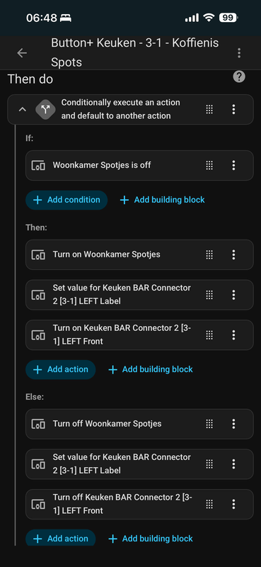

Ik heb 1 op 1 automations met buttons gemmakt.
Voor één van mijn buttonplus devices gebruik ik 4 pagina’s (met 3 bars), heb dus 4x3x2 =24 automations + 4 automations voor de displays.
Maar met de category/label/area tags van home assistant is dit prima te managen, ik heb een prima overzicht wat iedere button doet, voor welke functie en voor welk gebied/devive

Het is hier nog geen liefde met firmware v3.0.1 (of v3.0.0).
De uitlijning van de displays van de buttons is niet correct, áls er al iets wordt weergegeven:
Afbeeldingslocatie: https://tweakers.net/i/fk33BlQznuPe4W1Ap3xkmyxJGj0=/x800/filters:strip_icc():strip_exif()/f/image/5bRHfzaID0fUtn1zc9LLRlTm.jpg?f=fotoalbum_large
En als ik de configuratie erop zet die ik op v2.0.1 gebruik, blijft het hetzelfde. Er wordt niets weergegeven of het is verkeerd uitgelijnd. Niet op alle buttons, maar wel op een flink aantal.
Als ik terug ga naar v2.0.1 verdwijnt het probleem weer als sneeuw voor de zon...
  • Timonator
Krijg je dit niet als er een SVG en een label tegelijk actief zijn?
Ik zie ook dat bij jou de B+ al aan het inbranden is. Ik zou toch kijken naar brightness op basis van aanwezigheid.

  • The Fatal
  • Laatst online: 24-11 22:49
smnk schreef op woensdag 8 oktober 2025 @ 06:53:
Iemand tips voor hoe je het beste automations kunt opzetten voor Button+? Momenteel heb ik nog per knop een automation, en met een if-check toggle ik dan lampen (of airco of gordijnen etc). Ik pas dan ook het label op het display aan naar Open/Dicht of Aan/Uit. Moet dat sowieso nog een keer aanpassen naar 1 automation per Button+. Want ik heb nu een Button+ met 3 bars en dus 6 knoppen en dat levert dan 6 automations op.
Maar.. die button+ is natuurlijk niet de enige manier om de airco te bedienen of de lampen aan te doen. Dat kan ook via een andere schakelaar, dashboard, misschien zelfs vanuit een automatisering. En dan is dus die status aan/uit niet meer in sync.
Nu zou ik natuurlijk ook een automation voor die devices kunnen maken als die van status veranderen maar dat voelt wel als gedoe. Zeker als ik straks meerdere button+’s heb hangen beneden die ook deels dezelfde apparaten zullen aansturen. En dan moet dus overal het ledje/label geupdate worden.
Ik denk eigenlijk dat er geen andere optie is maar ben toch benieuwd of iemand iets slims heeft bedacht. Het voelt ook zonde om de labels en de ledjes niet als status te gebruiken. 🤓
Weet niet of het nog van toepassing is, liep tegen het zelfde aan.
Heb het nu opgelost op deze manier, heb een tweede trigger toegevoegd voor als de state wijzigt naar iets anders.
De button plus press wordt afgevangen met condition trigger om bijvoorbeeld licht een togle te geven.
Maar mocht door andere zaken de stand van de lampen aangepast worden, wordt die getriggerd door light change en wordt de rest van de automation nog eens uitgevoerd om de status en kleur te updaten.
Zo heb ik per knop 1 automation.
24
25
26
27
28
29
30
31

Thx voor de tip, @Timonator. Irl is het idd niet echt te zien, maar heb inmiddels wat flows in Homey aangemaakt om hem te dimmen bij geen gebruik.
Verder ook met v3.0.2 nog niet echt veel succes. Hoewel alles goed lijkt via de webinterface:
Afbeeldingslocatie: https://tweakers.net/i/Jh2R_zBFTFM7FF0f_CDIE8J8Vp8=/x800/filters:strip_icc():strip_exif()/f/image/c7lFfELA8yNVhcThmQLWQiSx.jpg?f=fotoalbum_large
De uitlijning op het device zelf is nog steeds hommeles helaas. Uitlijning is ook niet steeds hetzelfde als ik hem reset met de rechter button (zie ook laatste frames in onderstaande video):
YouTube link
Enig idee, @buttonplus?
Ben dus helaas maar weer terug bij v2 firmware inmiddels.
