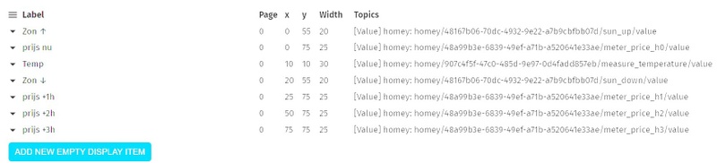

Ik heb nog niet zoveel ervaring met MQTT, maar krijg niet voor elkaar wat ik zou willen.
Ik heb in HomeAssistant de Spotify integratie geconfigureerd. Ik zou info van Spotify op de Button+ willen tonen.
Nu heb ik een automation gemaakt zoals deze, die de Spotify info publiceert op MQTT:
https://community.home-as...tly-playing-track/35839/2
Echter krijg ik altijd de complete payload te zien op de Button+, en niet alleen bijvoorbeeld de "media_title".
Moet ik de Automation/payload tempalate aanpassen, of de manier waarop ik het probeer te tonen op de Button+?
Afbeeldingslocatie: https://tweakers.net/i/tHvW3UFqOpMYCBoSFUYMhHYLRuI=/x800/filters:strip_icc():strip_exif()/f/image/fJxymSJBQVqkhec3RzZSMI4u.jpg?f=fotoalbum_large
Afbeeldingslocatie: https://tweakers.net/i/wa7GqOm-xjwDBAp9773sh_7wK6g=/full-fit-in/4000x4000/filters:no_upscale():fill(white):strip_exif()/f/image/MTC3tnCDfnklRzEQDfOGtxF4.png?f=user_large
  • Mattie112
  • Laatst online: 19:46
Ik zou zeggen: publish alleen de titel op MQTT dan ben je er ook :)
Geen idee of de B+ dje JSON kan "uitpakken".
  • fishman
  • Laatst online: 18:21
Mattie112 schreef op zaterdag 23 maart 2024 @ 20:29:
Bedankt voor de tip. Ik heb de HA automation aangepast om alleen de Artist en Title te publishen op MQTT en nu werkt het. Maar ik laat het MQTT Payload veld in de Buitoon+ configuratie nu helemaal leeg. Wat is de toegevoegde waarde dan van dat veld?
Ah, denk dat ik het al snap, die kan je gebruiken om een Value te publishen vanaf de Button+ naar MQTT. Ik ga verder spelen :9

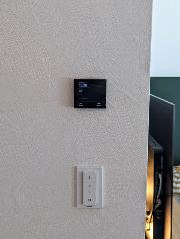

Ik loop helaas vast met een probleem met ons wifi netwerk. Deze wil opeens niet meer verbinden. Het lukt me ook niet om de WiFi instellingen te resetten of opnieuw het netwerk toe te voegen. Mijn mobiele hotspot werkt dan weer wel.
Iemand tips?
Afbeeldingslocatie: https://tweakers.net/i/oiI_BsMLHKgxjf4fOeI0jfudbeA=/232x232/filters:strip_exif()/f/image/NGmQ8Dr00zWHxKO5n6NQ9Wik.png?f=fotoalbum_tileAfbeeldingslocatie: https://tweakers.net/i/2MO-aV4gH_b1MmlO5_geNDHeylA=/232x232/filters:strip_exif()/f/image/eLD7c4jZulKRok4IhDfXrXjK.png?f=fotoalbum_tile
  • visleeuw
  • Registratie: December 2015
  • Laatst online: 01-11 20:58
Ik begrijp niet wat het probleem precies is.
Als ik de schermafdrukken bekijk lijkt het dat je op een telefoon contact hebt met de Button+.
Ik zie twee netwerken, één onbeveiligd, één beveiligd.
En als je het netwerk kiest waaraan je de Button+ wilt verbinden en het wachtwoord invoert, dan geeft de Button+ 'connection failed'.
Is dat het probleem?
Als dat zo is, kun je dan het uitproberen met een ander wifi-netwerk, bv. bij vrienden of kennissen?
Dan zou je kunnen zien of het probleem aan de kant van het netwerk zit of aan de kant van de Button+

Dit was een overzicht met de eerder verbonden netwerken. Wilde even een duidelijker screenshot maken, maar nu verbind de button+ wel meteen met Airport23. Probleem 'opgelost' dus 😅

Afbeeldingslocatie: https://tweakers.net/i/ue08F4BS5dLf4ABZB0o1klsvszk=/x800/filters:strip_icc():strip_exif()/f/image/oB1VPcvAndlg3ZTb9PBoOHxw.jpg?f=fotoalbum_large
Binnen en hij hangt!! (Nu nog even met 1 rij klikkers) d:)b
Nu eens de tijd nemen hoe ik dit opzet in Homey ... Of als dit beter werkt in Home Assistant, misschien dat eens uitproberen. (Kan een Raspberry Pi van een collega krijgen).

Afbeeldingslocatie: https://tweakers.net/i/UCwbZVllxjQx55ttA8hCHS7AhtQ=/full-fit-in/4920x3264/filters:max_bytes(3145728):no_upscale():strip_icc():fill(white):strip_exif()/f/image/wtrU2v7QbP0GiMy4D4EBAOVp.jpg?f=user_large
Afbeeldingslocatie: https://tweakers.net/i/NXkovoY2Fp6wRPhJrpLCPPDKORw=/800x/filters:strip_icc():strip_exif()/f/image/96KNusCuXku8Hckv5wqZXF8R.jpg?f=fotoalbum_large
Afbeeldingslocatie: https://tweakers.net/i/8wqkAMNdTINrPuSvJTzBgra8PUE=/800x/filters:strip_icc():strip_exif()/f/image/X9YzoKF8ICZ1nrqTkcSdBWOr.jpg?f=fotoalbum_large
Vraag; ik maak gebruik van de Button+ app in Homey. Ik heb nu bijgevoegd kunnen maken.
Ik wil graag de tijd toevoegen, maar in Homey heb ik hier geen app voor. Weet iemand misschien hoe dit moet??
(De Button+ kent geen pijltjes als teken ... Dit is eigenlijk wel jammer, is dit iets wat toe te voegen is)??
[ Voor 30% gewijzigd door Whiskey48 op 06-05-2024 06:32 ]
  • TKroon
@Whiskey48 Homey heeft zelf de tijd. Je zou een tekstuele variabele kunnen maken.

  • P-Storm
  • Laatst online: 03-11 17:43
Whiskey48 schreef op maandag 6 mei 2024 @ 06:27:
Voor de pijltjes reken, er wordt inderdaad nu nog alleen ascii supported, en in de toekomst willen ze meer doen. Zie issue #23: https://button.plus/support/issues/23
In theorie wordt de text range groter gemaakt in de release van april (zie nieuwsbrief https://button.plus/blog/93 ) onder kopje 1.2
Er vind momenteel een close beta plaats, als ik het goed begrijp. Dus geduld voor deze release.

... ik kom er niet uit, heb je misschien een instructie ergens hoe ik dit doe?
Met de filmpjes van Homey zelf kom ik er niet echt uit, via googlen vind ik het ook niet
@Whiskey48 Selecteer in je display configuratie het device van de button+ zelf. Daarin staan een aantal variabelen van de button+ zelf zoals datum, tijd en temperatuur.

Torch1969 schreef op woensdag 8 mei 2024 @ 19:35:
Afbeeldingslocatie: https://tweakers.net/i/6oqFfUK3wNpclVyO16f0rgcYv2I=/x800/filters:strip_exif()/f/image/xeMV2kI4r9SyYN6ZiosaLX2N.png?f=fotoalbum_large
Ik heb de Button niet als apparaat als keuze optie (in de Homey app).
Via de webpagina kan ik alleen mqtt URL's kiezen?
... Is er misschien ergens een goede tutorial, misschien eerst goed snappen hoe mqtt werkt?
(De temperatuur van de button+ krijg ik nadat ik de Homey app had geïnstalleerd ook niet meer terug (gebruik nu die van mijn Awair Element, die kreeg ik makkelijk op de button+.
Ook de zonwering doet het niet, als ik op een knop druk gaat het lampje branden van de button+, die gaat dan ook niet meer uit tenzij ik de instellingen opnieuw opsla.
Ik zal dat Homey topic hier eerder vermeld ook even navraag doen.
[ Voor 9% gewijzigd door Whiskey48 op 08-05-2024 19:56 ]

Whiskey48 schreef op woensdag 8 mei 2024 @ 19:53:
Als je de homey app gebruikt configureer je alles op de homey. De webpagina’s van de button+ heb je helemaal niet nodig. De tutorial staat in de eerste post van die homey topic: https://community.homey.app/t/button-release-0-4-9/89931

Vandaag eindelijk er aan begonnen om de button+ aan de muur te hangen. Bij het aansluiten op 220 met de omvormer kreeg ik het apparaat niet aan. Vervolgens de button+ weer aan de USB gehangen, maar hij blijft in een soort boot loop hangen.
Afbeeldingslocatie: https://tweakers.net/i/cVL8mw0kzv13KA2V4_zKQ8xiw-U=/800x/filters:strip_icc():strip_exif()/f/image/8uH9ZHTqTzmPwcAlafoBBdDv.jpg?f=fotoalbum_large
Factory reset geprobeerd , maar ook dit zonder resultaat. Iemand tips hoe dit op te lossen?
