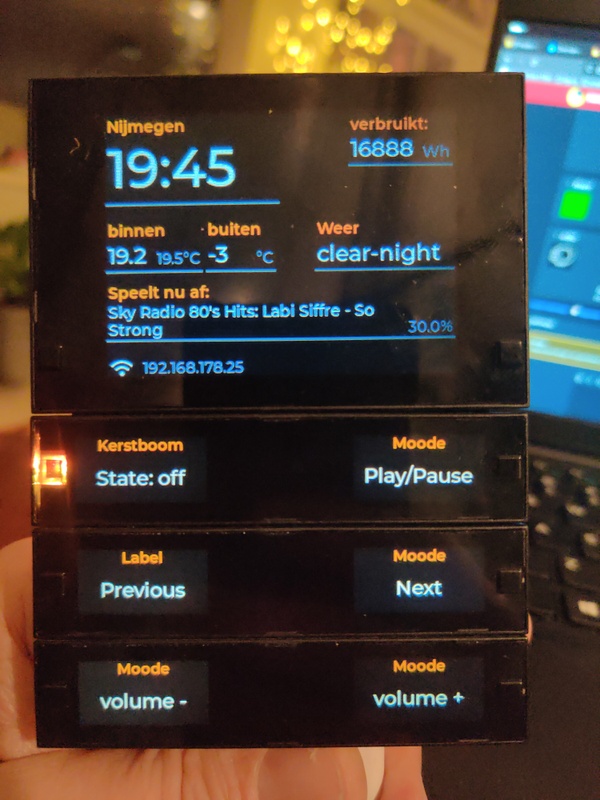

@The Fatal en andere geïnteresseerden:
Mijn Node Red flow staat hier:
https://github.com/balk77/node-red-buttonplus-menu/tree/main
Funtionaliteit:
  • Schrijven van JSON naar de B+
  • Creëren van menu structuur; bijhouden van de state van het menu
  • Creëren van display items om main display
  • gateway tussen Home Assistant sensoren en de B+
Let op, het is nog niet echt portable. Mijn deviceID is wk1, en dat is vaak hard coded in deze flows. Ik help graag in het andere topic.
Wat moet er nog gebeuren? Automatisch menu omschakelen in ochtend/avond, en als muziek aan gaat. Toewijzingen aan knoppen verbeteren.

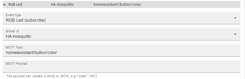

Ik probeer een led met een kleur te vullen.
Ik gebruik deze settings:
Afbeeldingslocatie: https://tweakers.net/i/f83xUZiE5kd_4YpYLhMiB0e66JA=/800x/filters:strip_exif()/f/image/B1YUQrGtcFxBvVB7FMlQaqfp.png?f=fotoalbum_large
Ik publish vervolgens naar homeassistant/button/color de waarde 8323072 (50% rood )
Maar de led gaat niet aan.
Moet ik bij de payload nog wat invullen?

  • balk
  • Laatst online: 21:20
niekvanruler schreef op maandag 8 januari 2024 @ 22:50:
Volgens mij is de kleur code niet goed. Klopt die 2 aan het eind? Zocht je deze kleur?

Het wordt steeds leuker!
Afbeeldingslocatie: https://tweakers.net/i/nRkrrEk3yMrsQbbhdMoW4M9Cukc=/x800/filters:strip_icc():strip_exif()/f/image/93jE8mw5xS7nv8SObq10Qvpq.jpg?f=fotoalbum_large

  • voorstad
  • Laatst online: 20:03
voorstad
Join the Fediverse!
@Gwen Vanheusden , waar haal jij jou weersinformatie vandaan?
https://joinmastodon.org/

Afbeeldingslocatie: https://tweakers.net/i/jDm60izDoTgQ-ifEcKdbLkYz0to=/800x/filters:strip_exif()/f/image/gHc3eNe2HnzX32Vslh4QWET9.png?f=fotoalbum_large
en als ik 8323072 stuur gaat de led aan.
Afbeeldingslocatie: https://tweakers.net/i/xy8WPKGVAswWFvogdzPjZxaVHk0=/full-fit-in/4000x4000/filters:no_upscale():fill(white):strip_exif()/f/image/3c8LqFYnaMXolcbUQzelR9A0.png?f=user_large
Stuur je misschien de code naar 1 van de knoppen op het main display? Dan gebeurt er niets, want daar zit geen led in :|
[ Voor 11% gewijzigd door balk op 10-01-2024 17:30 ]

balk schreef op woensdag 10 januari 2024 @ 17:28:
Ik merk het ja. Ik heb dit:
Ik heb hier ook eens mee zitten spelen. Met MQTT explorer kan ik de leds laten verkleuren (geel geeft een leuk effect op de muur trouwens: 14610957). Maar vanuit Home Assistant kan ik geen 'raw' values sturen lijkt het? Zowel template als message geven mij niet het gewenste effect.
4850Wp West, 4050Wp Oost, 9kW J-series Pana geïnstalleerd juni 2023
  • Dracoo
  • Laatst online: 15-11 11:27
Wouter2403 schreef op woensdag 10 januari 2024 @ 21:15:
Ik heb hier ook eens mee zitten spelen. Met MQTT explorer kan ik de leds laten verkleuren (geel geeft een leuk effect op de muur trouwens: 14610957). Maar vanuit Home Assistant kan ik geen 'raw' values sturen lijkt het? Zowel template als message geven mij niet de juiste waarde.
Spaties of andere invisible characters in de value vanuit HA wellicht?
  • Wouter2403
  • Registratie: April 2020
  • Laatst online: 00:05
Dracoo schreef op woensdag 10 januari 2024 @ 21:20:
U gaat door voor de hoofdprijs, er was met kopiëren een spatie voor het topic terecht gekomen :+ .

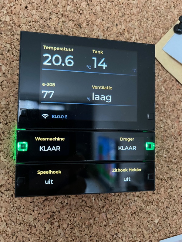

Vorige week mijn Button+ ontvangen, en gisteren heb ik hem aan de muur gehangen. Ik heb het Duco-ventilatiekastje weg gehaald, want die stuurde ik toch al zelf aan. Daar zat mooi 230V achter, dus de installatie kostte me vijf minuten :) De data van de Button+ komt uit Homey, wat je hier ziet is de main page. Ik heb nog gedetailleerde pagina's voor de warmtepomp en de elektrische auto erachter.
Daaronder een bar die toont of de wasmachine en droger uit/aan/klaar zijn. De LED's zijn handig om vanaf de bank te kunnen zien.
De onderste bar kan ik verlichting mee aansturen. Dat werkte overigens ook al via een lichtschakelaar, maar aangezien de Button in de speelhoek hangt, is dit ook handig ;)
Afbeeldingslocatie: https://tweakers.net/i/zZhHd-xgFlRBmn81oScTOyiTqUU=/x800/filters:strip_icc():strip_exif()/f/image/w7lFQg5sQPwFhBLX9TMve1OH.jpg?f=fotoalbum_large
Ik ben erg tevreden en had niet verwacht hem zo snel geconfigureerd te hebben!
Daikin Altherma 3 LT 8 kW + 16 kWp PV

Afbeeldingslocatie: https://tweakers.net/i/jXTno0UXICaxAv821IAHgwXOQdU=/x800/filters:strip_icc():strip_exif()/f/image/EyqSoLjwdhnbPev38brUWvvg.jpg?f=fotoalbum_large
Afbeeldingslocatie: https://tweakers.net/i/9LY4m_auVMvKg2LIiluYaAT-dW4=/x800/filters:strip_icc():strip_exif()/f/image/FjspDkuSW85FlCospkj936Xz.jpg?f=fotoalbum_large
Yes, hij is binnen. Was even wat uitzoek werk om hem aan de praat te krijgen. Documentatie kan beter ;).
Nu langzaam er wat meer dingen er aan toevoegen.

Afbeeldingslocatie: https://tweakers.net/i/F4fYavPDTQQVhn4-jB5j7EQDzV4=/x800/filters:strip_icc():strip_exif()/f/image/8ZAWYnzxWiMSl9adSfXoVuEm.jpg?f=fotoalbum_large]
Plaatsen is gelukt, even snel wat geknutseld, hopelijk binnenkort afmaken!

NoWorldOrder! schreef op donderdag 18 januari 2024 @ 00:11:
_/-\o_ Waar haal jij de weergegevens vandaan?

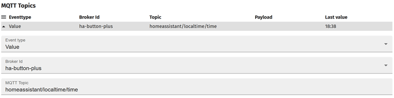

Hoe kan je datum en tijd weergeven? Ik zie het nergens tussen staan en vind het ook nergens terug...
ik gebruik deze automation in HA:
YAML:
alias: Localtime 2 MQTT
description: ""
trigger:
  - platform: time_pattern
    seconds: /10
condition: []
action:
  - service: mqtt.publish
    data:
      topic: homeassistant/localtime/date
      payload_template: "{{ now().strftime(\"%d-%m-%Y\") }}"
    data:
      topic: homeassistant/localtime/time
      payload_template: "{{ now().strftime(\"%H:%M\") }}"
mode: single
en dan een subscription in je B+:
Afbeeldingslocatie: https://tweakers.net/i/iTGcIm4mIu_l3Qc0hbQZsH_0wos=/800x/filters:strip_exif()/f/image/jayaswicFGR51bZtzvQ9GMUp.png?f=fotoalbum_large
[ Voor 21% gewijzigd door DiXY op 18-01-2024 18:39 ]

DiXY schreef op donderdag 18 januari 2024 @ 18:35:
YAML:
description: ""
trigger:
    seconds: /10
condition: []
action:
    data:
    data:
mode: single
Je kunt ook de ingebouwde sensor.time en sensor.date gebruiken. Je kunt een trigger instellen op sensor.time, dan hoef je geen time pattern te gebruiken. En ik zie nu ook dat de formatting aangepast kan worden naar Nederlands :) vanavond maar eens naar kijken

voorstad schreef op donderdag 18 januari 2024 @ 11:39:
De tekst haal ik op via de KNMI en de temperatuur etc via mijn Netatmo.
