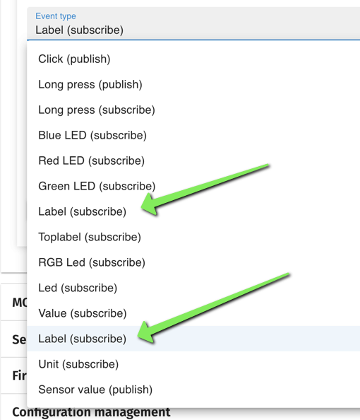

Mattie112 schreef op zondag 31 december 2023 @ 14:59:
Wat ik me ook nog af vraag:
Kan je ook nog én het label én de value aanpassen? Bijvoorbeeld om "opwek" of "verbruik" in 1 item weer te geven?
Inmiddels wel gevonden hoe dit werkt bij buttons (en dit lijkt bij display ook zo te zijn).

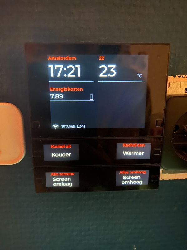

Nou, daar hangt ie dan :) Moet nog wel een plaatje achter omdat je het gat van waar een oude thermostaat gezeten heeft vanaf de zijkant nog kan zien. Iemand ervaring met hiervoor geschikte/mooi uitziende backplates die de benodigde uitsparingen al hebben voor elektra?
Afbeeldingslocatie: https://tweakers.net/i/2FT-mWDYzYo802enpVWv2l9CKDE=/800x/filters:strip_icc():strip_exif()/f/image/7vEKBc7J533G0ldm2wrqmyPv.jpg?f=fotoalbum_large
(Tuinlampen Test is inmiddels aangepast, daar was ik even iets mee aan het uitproberen en heeft nu weer het label Uit)
[ Voor 8% gewijzigd door YES op 02-01-2024 21:53 ]

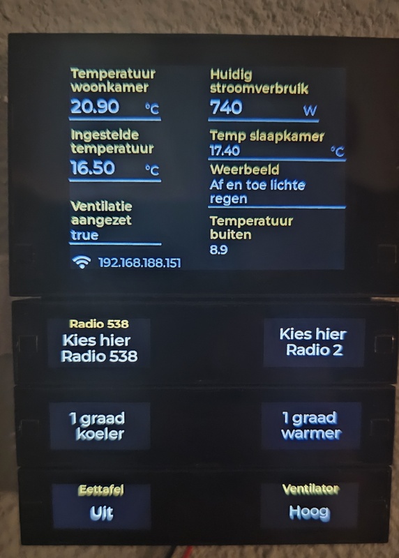

Heb gelukkig het een en ander meer werkend gekregen 😅 is toch wat gezoek hoe alles werkt in Homey. Ben er alleen nog niet achter hoe je dat grote scherm moet configureren.of Is dat gewoon nog niet mogelijk in Homey?

Holmes schreef op dinsdag 2 januari 2024 @ 21:54:
Jazeker, in het button+ device een display configuration selecteren (b.v. 1) en daarna in de app instellingen die display configuration (dan ook 1) configureren door de gewenste gegevens te selecteren, positioneren en opmaken. Je ziet ze dan meteen verschijnen op het display. Je kunt zo tot 20 configuraties configureren en wisselen (ook dmv van flows, ik blader door de display configuraties mbv de 2 buttons op het display).
Dit is mbv Homey:
Afbeeldingslocatie: https://tweakers.net/i/_Rhea7dz-Hemt8Kkj2WRIC4RQkM=/x800/filters:strip_icc():strip_exif()/f/image/WKRoT77AR5NyN7IHeDSBrI3t.jpg?f=fotoalbum_large
[ Voor 21% gewijzigd door Torch1969 op 02-01-2024 22:01 ]

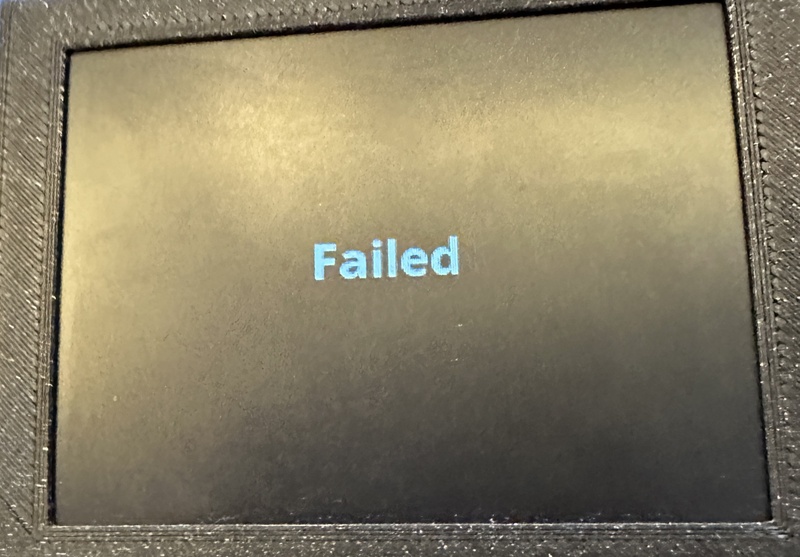

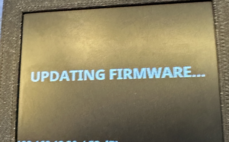

@buttonplus is het mogelijk om het prototype te upgraden naar de nieuwste firmware?
Zit momenteel op
Current firmware: 0.571
en een druk op de Firmware upgrade knop geeft:
Afbeeldingslocatie: https://tweakers.net/i/O-AZa04NjtpDHkuImfidbpuSDRs=/800x/filters:strip_icc():strip_exif()/f/image/MGYEtGOk0ipEM2GmWBU77By0.jpg?f=fotoalbum_large
direct gevolgd door
Afbeeldingslocatie: https://tweakers.net/i/tzyJRKW44YN-BX_AsV1doKkv4vE=/800x/filters:strip_icc():strip_exif()/f/image/YXkJErAkRDiUlQAb3ii84fiw.jpg?f=fotoalbum_large

Niet de enige dus die geen lampjes heeft :+ . Ook de hacs integratie. Vanavond maar ff stoeien of die invloed heeft. Op zich heb ik de integratie niet echt nodig...
Uurtje mee gespeeld en zelfs met beperkte kennis van MQTT al wat tevoorschijn kunnen toveren dat deed werkt.
Afbeeldingslocatie: https://tweakers.net/i/23tJ0SQHzS_JBJ6ilYnarsABges=/x800/filters:strip_icc():strip_exif()/f/image/XLWcRzPdFQwaDinfYCMKtpgW.jpg?f=fotoalbum_large
Je ziet:
Tijd
Huidige temp (button+)
Ingestelde temp airco
Airco kouder/off (uit werkt nog niet)
Airco warmer/modus (modus werkt nog niet)
Screens omhoog/alle screens omhoog (moet nog ingesteld)
Screens omlaag/alle Screens omlaag (moet nog ingesteld
Verlichting moet ook nog ingesteld.
Dus veel is visueel. Maar de airco-Remote kan nu opgeborgen _/-\o_

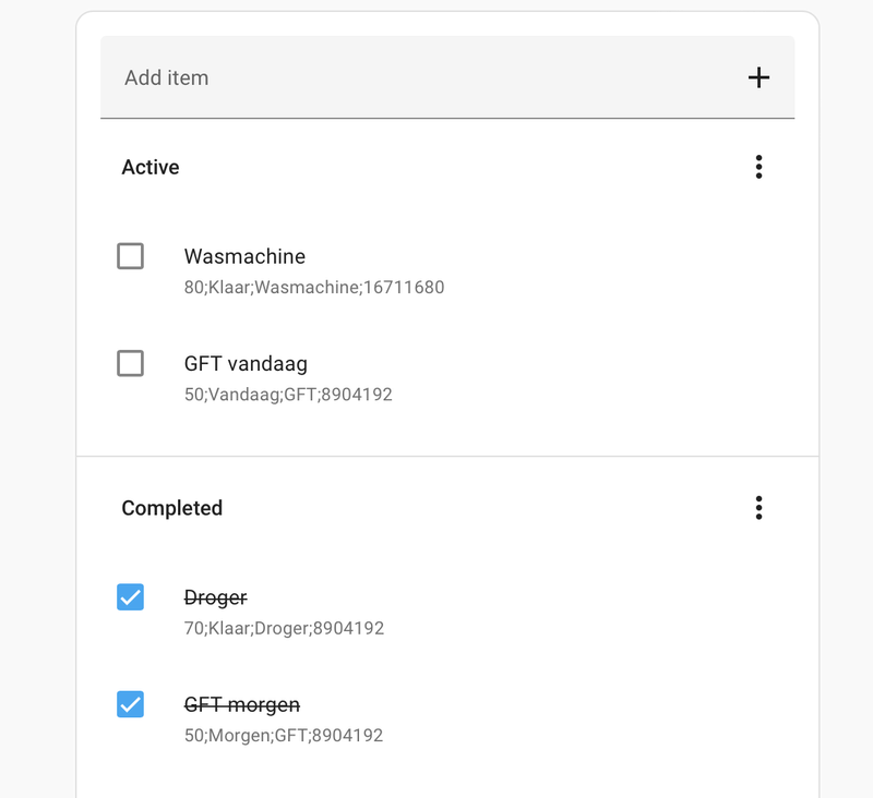

Ik heb weer eens wat zitten maken. Ik wilde een notificatie mogelijkheid op de B+. Een van de knoppen (links, net onder het scherm) krijgt een tekst te zien, en een gekleurde led. Als je dan op de knop drukt verdwijnt het.
Hoe werkt het?
  • ToDo lijst in Home Assistant; Het Description veld bevat wat metadata, gescheiden door ; <prioriteit>;<Toplabel>;<Label>;<frontledkleur>.
  • een trigger sensor gaat met todo.get_items door de open "acties", haalt de actie met de hoogste prio er uit en stopt die in een sensor.
  • Node Red luistert naar die sensor en stopt de label, toplabel en led attribuut waardes in een MQTT topic
  • als je op de knop drukt start een script dat de hoogste (en dus zichtbare) actie op voltooid zet in de ToDo lijst. Indien er nog een open actie is, zal die verschijnen.
Afbeeldingslocatie: https://tweakers.net/i/AgZo4XWKz-P1qGDAPudO6StMeaQ=/800x/filters:strip_exif()/f/image/VAv4fYvItT47MdPdfsMPuvJx.png?f=fotoalbum_large
Afbeeldingslocatie: https://tweakers.net/i/5-msmJ_YDxp4QBxUdEpcXQqA8zQ=/800x/filters:strip_exif()/f/image/RoMRqNd8UiwuDWcna2wldc9k.png?f=fotoalbum_large
De sensor. Pakt de lijst op. Pakt het eerste item. Splitst de prio af en vergelijkt telkens met de volgende. De ns namespace is nodig omdat de variabele anders niet uit de for loop scopet.
Plak dit in een bestand genaamd 'templates.yaml' in folder 'includes'.
YAML:
24
25
26
27
28
29
30
31
32
33
34
35
36
37
38
39
40
41
42
43
44
45
46
47
48
49
50
51
52
53
54
55
56
57
58
59
60
61
62
63
64
65
66
67
68
69
70
71
72
- trigger:
    - platform: state
      entity_id: todo.buttonplus_notifications
  action:
    - service: todo.get_items
      target:
      data:
        status: needs_action
      response_variable: notifications
  sensor:
    - name: Buttonplus Prio Notification
      unique_id: buttonplus_prio_notification
      state: >-
        {% if  (states('todo.buttonplus_notifications') | int | default(0)) > 0 %}
          {% set ns = namespace(prio = 0,summary="") %}
          {% for entry in notifications["todo.buttonplus_notifications"]["items"] %}
            {% set newprio = ((((entry.description |string ).split(';')[0])  | float(0)) )  %}
            {% if newprio > ns.prio %}
              {% set ns.prio = newprio %}
              {% set ns.summary = (entry.summary)   %}
            {% endif %}
          {% endfor %}
          {{ ns.summary }}
        {% else %}
        {% endif %}
      attributes:
        label: >-
            {% set ns = namespace(prio = 0,toplabel="",label="",frontled=0,summary="") %}
                {% set ns.toplabel = ((((entry.description |string ).split(';')[1])  ) )  %}
                {% set ns.label = ((((entry.description |string ).split(';')[2])  ) )  %}
                {% set ns.frontled = ((((entry.description |string ).split(';')[3]) ) )  %}
              {% endif %}
            {% endfor %}
            {{ ns.label }}
          {% else %}
          {% endif %}
        toplabel: >-
            {% set ns = namespace(prio = 0,toplabel="") %}
              {% endif %}
            {% endfor %}
            {{ ns.toplabel }}
          {% else %}
          {% endif %}
        frontled: >-
            {% set ns = namespace(prio = 0,frontled=0) %}
              {% endif %}
            {% endfor %}
            {{ ns.frontled }}
          {% else %}
          {% endif %}
Zet dit in configuration.yaml:
template: !include includes/templates.yaml
en het script:
YAML:
alias: Buttonplus Notification Clear Prio
sequence:
  - service: todo.update_item
    metadata: {}
    data:
      status: completed
      item: "{{ states(\"sensor.buttonplus_prio_notification\") }}"
    target:
mode: single
Werkt erg goed B)
Je ziet:
Tijd

@buttonplus Website is offline. Maar belangrijker: de B+ start niet; Display is zwart (slechts IP adres) en knoppen hebben "sneeuw". Ik heb de buttonplus broker ook verbonden aan mijn device. Zijn er meer waar dit speelt? Device is een nachtje uit geweest.
==update==
Ik had nog een JSON liggen in een hoekje. Na laden werkt het wel weer. De vraag is: hoe afhankelijk is de B+ van connectie met de B+ website?
[ Voor 29% gewijzigd door balk op 06-01-2024 07:48 ]
Zit momenteel op
direct gevolgd door
Ik heb dat een tijdje terug al eens gevraagd (niet hier), antwoord is nee.
==update==
Hier werkt de website ook niet, maar de button+ wel. Gebruik de HA broker voor alles, maar de mqtt.button.plus voor de interne temp en tijd. Beide werken nog.
==update==
Ja, had dit net ook. Ben bezig met configuratie vanuit homey app en opeens een zwart scherm en sneeuw op de buttons. Na restart van de homey app zijn de button's weer zichtbaar, maar scherm nog zwart. Ook is configuratie scherm van device zelf niet te benaderen. B+ en ip-adres en verversknop is zichtbaar, maar verder niets...... :o

Ja die gebruik ik, na herstart is sneeuw op de buttons weg, maar de knoppen reageren helemaal niet, scherm is zwart (muv ip-adres) en configuratie via ip-adres is leeg.

Na een paar dagen worstelen met m'n B+ heb ik wat succesjes geboekt:
- via de HA integratie kan ik de knoppen gebruiken om devices (licht etc.) aan te sturen
- dmv automations in HA kan ik de value van een sensor publiceren naar het display via mqtt
- en via dezelfde route kan ik de labels / toplabels van de buttons aanpassen
Vragen / observaties waar ik nu nog mee zit:
- het is toch allemaal wat minder plug en play dan ik verwacht had ...
- wat ik niet regel via de HA integratie (vnl knoppen) doe ik via mqtt van / naar HA, het is me eigenlijk nog behoorlijk onduidelijk waarom er twee brokers nodig zijn? De HA broker snap ik, maar wat moet ik met mqtt://mqtt.button.plus? Ik kan met mqtt explorer bij jullie allemaal zien hoe warm het is ... 8)
Ik heb het mqtt topic van de temperatuur sensor overgezet van mqtt://mqtt.button.plus naar mijn HA broker (mosquitto), want anders kreeg ik de temperatuur niet zichtbaar in HA? Maar misschien snap ik het hele mqtt verhaal nog niet?
- ik zie hier foto's waarop de de kleur (en font?) van het toplabel / label van de buttons zijn aangepast: hoe doe je dat?
- en als het mogelijk is dat soort kenmerken van toplabels / labels aan te passen dan zou ik het fijn vinden om de (top)labels links of rechts te kunnen uitlijnen (ooit heeft een ervaren vormgever me geleerd dat centreren de basis doodzonde is van layout)
- de buttons van de display module (button 0 left/right) hebben in de config website wel een (top)label zoals de andere buttons, maar wat ik ook doe, ze worden niet zichtbaar?
Kortom: ik heb nog geen grip op het geheel, een paar howto's voor de basisfunctionaliteit zouden mij enorm helpen.

Hier loop ik ook wel tegen aan. Ik zie voor de knoppen best wat Mqtt mogelijkheden. Maar deze mogelijkheden zijn nog niet gedocumenteerd. De leds heb ik tot nu toe niet echt goed werkend anders dan de drie primaire kleurtjes.

  • Rixard
  • Laatst online: 08:39
Het probleem van de niet updatende knop-label is opgelost.
Er staan 2 labels in de lijst. ik heb de andere gekozen en nu werkt het wel. Lijkt me niet te kloppen dat er 2 staan overigens.
De bovenste werkt, de onderste niet. Voordat je het kan aanpassen naar de het andere Label in de lijst, moet je dat via een ander optie (bijvoorbeeld Green LED) doen.
Afbeeldingslocatie: https://tweakers.net/i/Z4xQGZFpc4hLDhzG89-RUYOcvRQ=/full-fit-in/4000x4000/filters:no_upscale():fill(white):strip_exif()/f/image/JISegHISE5ttJwVfD9FH8XVz.png?f=user_large
