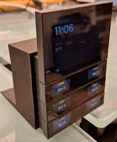

Ik heb even een simpel ontwerp aangepast voor de Button+ als tafel model.
Is nog niet erg verfijnd maar misschien inspiratie voor anderen.
Er zit nog geen gat in voor de draden omdat je die makkelijk kan intekenen/boren en bij mij staat hij toch tussen 2 tafels met de USB-C nog aangesloten.
Tinkercad link

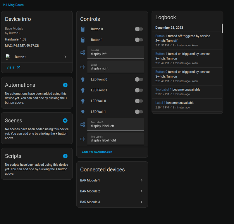

Nog een kleine update toegevoegd zojuist.
De entities zijn nu heel druk in home assistant dus die zijn uitgesplitst in 'devices'.
Afbeeldingslocatie: https://tweakers.net/i/ZT58I4EzB0Yo-z6D7GXTFVqK_Rc=/x800/filters:strip_exif()/f/image/MF5WVxaJYYcNKekDabBdWhZJ.png?f=fotoalbum_large
Deze hebben intern wel de hierarchie zoals ze die ook op de button plus hebben.
Afbeeldingslocatie: https://tweakers.net/i/h9Ls3B8oKVwa7LD5Eg_Afq0HVjQ=/800x/filters:strip_exif()/f/image/sGvQ9XbgmDDWoMnEIL1whPAo.png?f=fotoalbum_large
Afbeeldingslocatie: https://tweakers.net/i/v1IbIzpV6lc_c7RGE20maWQ3q8c=/800x/filters:strip_exif()/f/image/Zxj7GoxLMPB2VIaDYmrYb36k.png?f=fotoalbum_large
@JackBol Mocht je ook met de configuratie gaan werken van de Button+ heb ik hier al een model daarvoor gemaakt: model.py
[ Voor 23% gewijzigd door Koen Hendriks op 25-12-2023 14:56 ]

@balk & @luigi87
Ik kwam ook de MQTT switch nog tegen, is dat niet sowieso makkelijker dan een binary_switch ?
Ik ga hier na de kerst is induiken want voor elke entity (label = text, button = switch, led = light) zie ik een MQTT mogelijkheid vanuit de core.
[ Voor 28% gewijzigd door Koen Hendriks op 25-12-2023 22:28 ]
  • luigi87
  • Laatst online: 23-11 11:52
luigi87
Domotica Fanaticus
Koen Hendriks schreef op maandag 25 december 2023 @ 22:27:
@balk & @luigi87
De binary switch opzet (die ik nu heb draaien) heeft als voordeel dat je niet allemaal helpers en automations moet maken voor de switches.
Echter is het nadeel dat je vanuit HA geen switch kan bedienen.
Ik denk dat voor de plugin je zou moeten uitgaan van complete controle vanuit HA. Dus ook de switch bedienen.
Je zou dan inderdaad met de mqtt switch een payload_off en payload_on kunnen defineren.
En zo de switch vanuit HA kunnen bedienen.
Die mqtt switch voorkomt dus dat je een automation hiervoor moet aanmaken.
Dus denk dat die goed bruikbaar is voor de plugin
Enkel bij het wegvallen van de mqtt verbinding of een Ha restart kan je wel sync problemen krijgen, of niet?

  • balk
  • Laatst online: 21:20
@balk & @luigi87
Die MQTT switch is inderdaad makkelijker dan een generieke input_boolean icm een automation per knop. Het is eigenlijk een binary_sensor met daarbij de mogelijkheid om die te bedienen vanuit HA. Hiermee zou je dan in HA een virtuele B+ kunnen maken mbv ha-floorplan.

Ik ben mee met balk, *switch mapt niet goed op wat de knoppen zijn, binary sensor wel. De binary sensor als basis met dan extra stuff er bovenop voor wie dat nodig heeft lijkt me de meest logische aanpak.
Hier thuis heb ik het prototype zonder integratie laten werken in home assistant, puur via MQTT topics zoals home/living/button_1_pressed.
Dan ben je een automation verwijderd van een lamp aan of uit doen via service.toggle. Dus voor een echte home assistant integratie moet dat ook triviaal zijn.
  • Koen Hendriks
  • Laatst online: 25-11 19:43
Koen Hendriks
Pixel Pioneer
Ik denk dat ze allebei goed mappen, de vraag is gewoon elke use case je zelf wilt. Als je er 1 gebruikt om een lamp aan/uit te sturen zou een switch prima kunnen en doe je de front led bijvoorbeeld aan bij een active state. Volgens mij had de website ook dit als voorbeeld.
Maat een binary toggle / sensor is ook een optie, is dan weer logischer als je een volume + of - hebt als knop
