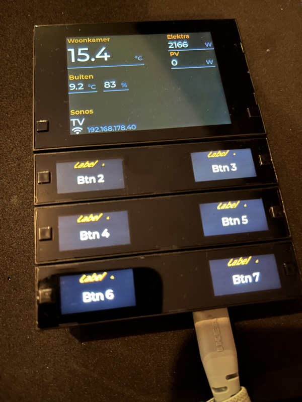

Maar nog steeds geen foto’s die ook maar in de buurt komen van die op de Button+ website staan.

rorie schreef op vrijdag 15 december 2023 @ 18:48:
Dat inderdaad en meerdere mensen met display issues duiden ook niet op een hele beste QC als je het mij vraagt.
Misschien toch maar blij wezen dat ik niet in de eerste batch zit.

R2D2 schreef op vrijdag 15 december 2023 @ 21:11:
Nee, het was niet de eerste batch maar 20 stuks die via een andere route zijn verspreid. De eerste batch wordt rechtstreeks uit China verzonden, deze 20 zijn via Ronald zelf als een soort pretest geleverd.

arene schreef op vrijdag 15 december 2023 @ 21:19:
Ah, dacht dat het om de eerste 100 exemplaren ging waar eerder over werd gesproken.
Afgaande op jouw foto vergeleken met de foto’s op de button.plus website lijken de schermpjes en het hoofdscherm echt van een veel mindere kwaliteit te zijn en ook vind ik de ruimte tussen de bars an sich vrij fors.
Hopen dat het in werkelijkheid wat mee gaat vallen

  • DiXY
  • Registratie: Februari 2022
  • Laatst online: 18:36
Er is ondertussen een documention artikel verschenen die dit min of meer bevestigd. Echter ligt de op lossing ook al op de plank! _/-\o_
>> @buttonplus neemt contact met je op!
>> https://button.plus/support/docs/87
Due to a mix up at the display manufacturer, about 20 set of BAR modules were fitted with an incorrect TFT's. Sometimes these TFT's show distorted text.
The distortion usually shows up when changing the text on the display. It can be fixed temporarily by resetting the Button+ BASE module.
Everyone involved will be contacted by us.
For those involved, you can replace the TFT yourself if you want, using the procedure in the video.
Afbeeldingslocatie: https://ik.imagekit.io/buttonplus/136?tr=w-2400
Left TFT shows correct image, right TFT shows distorted text

Yeuh, die van mij is ondertussen ook aangekomen en ik ben rustig begonnen met experimenteren. Ik heb echter wel een aantal vragen, die hopelijk beantwoord kunnen worden.
  1. Wanneer je MQTT topic JSON bevat, kan je dat dan ook gebruiken? Oftewel een bepaald attribuut er uit halen? Ik heb topics zat in MQTT, maar die bevatten JSON data, ik wil daar een enkel attribuut van gebruiken zonder dat ik die waarde opnieuw hoef te publiceren naar MQTT.
  2. De lampjes van de knoppen doen het netjes, alleen ik weet nog niet hoe ik de LED aan kan krijgen als ik bijvoorbeeld op een bepaald topic subscribe. Ik heb geprobeerd een simpel topic te maken met daarin de waarde 'true' bijvoorbeeld, maar dat helpt niet echt.
  3. Bij mij worden de labels op de knoppen SOMS cursief, nu werd dit al eerder genoemd, na een reboot is dit weer goed, tot ik een nieuwe config upload?
  4. Ik zou dolgraag een groter lettertype hebben dan 4, vooral op het hoofd display zou dat echt wel kunnen voor mij.
Hallo @sorted. Bits wat is je ordernummer? Het verbaasd me dat je Button er nu al is, maar alleen maar fijn natuurlijk.
Ad. 1 Dat kan wel door het 'pad' van de property in de JSON op te geven.
Ad. 3 Je krijgt morgen een bevestiging en procedure voor vervanging van TFT's.

  • Wanneer ik in Display configuration een display item aanmaak met het bijbehorende topic voor value, dan werkt dit prima. Ik zie de waarde netjes op het scherm verschijnen en updaten. Wanneer ik hetzelfde doe voor een Bar, dan werkt dit niet, de configuratie verschijnt in de lijst, maar de waarde update niet op de knop
  • Wanneer ik een topic aanmaak op een Bar button, kan ik die nooit meer verwijderen. Wanneer ik het topic aanklik een ik druk 'Remove topic' is het even weg, maar op het moment dat ik 'Save to device' doe, komt het topic gewoon weer terug. De enige manier om van deze topics af te komen, is een Factory reset.
  • Ik denk dat bovenstaande issues er ook voor zorgen dat ik mijn LEDs nog niet aan heb kunnen doen. Ik weet niet precies wat voor topic ik moet aanmaken (en welke waarde daar in moet staan).
  • Onder configuration management ben ik niet ingelogd, heb al meerdere keren geprobeerd in te loggen op de website, wat gewoon werkt, maar de Button+ vindt van niet. Ik probeer een backup van mijn config te maken, zodat ik er handmatig misschien wat uit kan gooien (zoals die topics). Refreshen van de informatie geeft 3 keer een 401 in de console van mijn browser. Dit werkt wel onder Chrome, niet onder Safari.
Iemand hier verder al tegenaan gelopen en/of ideeën hoe dit te fixen?

Vandaag ook mijn spulletjes binnen gekregen. Eerste indruk erg goed.
Uiteraard nog wel wat vragen en issues rond configureren, zoals:
  • ontbreken van login en pw om op broker te kunnen inloggen (essentieel icm Mosquitto MQTT broker op Home Assistant);
  • en @sorted.bits, ook voor mij herkenbare issues met de Bar(s). Er gebeurt bij mij ook iets anders in de simulator dan in het echt (issue 37 op Button+);
  • en @buttonplus, ook hier de "distorted labels" issue (zie ook mijn issue 38 op Button+). Mijn order nr. is 1259.
Maar heb er alle vertrouwen in dat dit goed gaat komen.

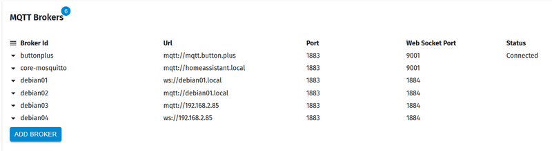

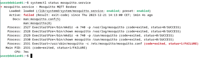

geloof dat ik nog geen lekkere verbinding krijg tussen de button+ en mosquitto (in HA).
Bij de broker in de button+
Naam: HA
URL: ws://gebruikersnaam:wachtwoord@192.168.1.222
Port: 1883
Web socket port: 1884
Hij staat netjes op connected
In HA in de log van moquitto zie ik dit:
2023-12-20 14:11:16: New connection from 192.168.1.38:58836 on port 1883.
2023-12-20 14:11:16: Client <unknown> disconnected due to protocol error.
2023-12-20 14:11:16: New client connected from 192.168.1.30:51741 as mqttjs_704c9c1f (p2, c1, k60, u'XXX').
2023-12-20 14:11:16: New client connected from 192.168.1.30:51743 as mqttjs_f8846296 (p2, c1, k60, u'XXX').
2023-12-20 14:11:17: Client mqttjs_1da3ddc9 closed its connection.
2023-12-20 14:11:18: Client mqttjs_1da3ddc9 closed its connection.
2023-12-20 14:11:19: Client mqttjs_1da3ddc9 closed its connection.
2023-12-20 14:11:20: Client mqttjs_1da3ddc9 closed its connection.
2023-12-20 14:11:21: Client mqttjs_1da3ddc9 closed its connection.
2023-12-20 14:11:23: Client mqttjs_1da3ddc9 closed its connection.
2023-12-20 14:11:25: Client mqttjs_1da3ddc9 closed its connection.
2023-12-20 14:11:27: Client mqttjs_1da3ddc9 closed its connection.

  • DiXY
luigi87 schreef op woensdag 20 december 2023 @ 14:25:
helaas pindakaas, doe ik iets fout??
je log geeft aan:
Dat wil dus zeggen dat hij op poort 1883 verbinding maakt. 1883 is in mijn omgeving niet de websocket poort. dat is 1884 zoals jij ook aangeeft te hebben ingesteld. Misschien eens als ik het verhaal van buttonplus lees stel je de "MQTT" poort in voor de button zelf en de "Web socket poort" in de voor de webclient.
Misschien is het een idee om eens 1884 in te vullen bij MQTT? misschien brengt het wat ;)

DiXY schreef op woensdag 20 december 2023 @ 18:31:
je log geeft aan:
Ik had ook al bij de websocket de 1884 geplaatst.
En de 1883 weg gehaald, kreeg geen error meer maar helaas ook geen connectie.
Ik ga nog eens pogen wat jij voorsteld.
En anders moet ik toch wachten tot de credentials in hde mqtt settings zitten.
Maar wilde het ook eens pogen via de websockets gezien dat ook zou moeten kunnen.

Ik heb hem ook binnen, ziet er goed uit. Alleen ook helaas een probleem met de buttons.
En natuurlijk is het zeker nog even testen en uitproberen.
Afbeeldingslocatie: https://tweakers.net/i/O_F1en6QImdbEextRCuBywxowLg=/x800/filters:gifsicle():strip_exif()/f/image/ZZRrPipOnzIKqErbXyqhI7qH.gif?f=fotoalbum_large
Ik neem aan dat de TFT vervangen moeten worden.

Vanavond voor het eerst tijd gehad om met de button+ te spelen. Ik krijg nog nieuwe tft's, maar ik moet zeggen dat na de initiële mqtt-setup ik redelijk snel data op mijn button+ had staan. Vooralsnog puur om te testen, maar in de kerstvakantie moet hij tegen de muur komen te hangen. Een erg handig apparaatje. Wat me wel stoort is het permanent in beeld zijn van het wifi-icoontje en het ip-adres. Zie ik iets over het hoofd, of kan deze niet weg?
Werking in mijn setup: Mosquitto broker addon-vanuit homeassistant waarbij ik dus in homeassistant mijn topics vul. Compleet met wachtwoord-beveiligde verbinding ;)
Afbeeldingslocatie: https://tweakers.net/i/exmZcR3RC3JpkfOR4HG2ApRA1DY=/x800/filters:strip_icc():strip_exif()/f/image/oi9lru5FmogLC6pGXyh6lPZs.jpg?f=fotoalbum_large

bjab schreef op woensdag 20 december 2023 @ 21:25:
Ziet er goed uit :)
Dan ben ik heel benieuwd naar je mqtt settings voor de broker in de button+
En de settings in de add-on in HA.
Ik krijg het helaas nog niet voorelkaar

cderooij schreef op woensdag 20 december 2023 @ 21:24:
Ik had dit ook en wanneer je "Invert displays" uitzet in General Settings dan is het weer okee.

YES
Ik krijg het echt niet aan de praat dat mqtt. Het is me eerder gelukt met Home Assistant en Shelly apparaten maar ik krijg nu niets connected..
Ik heb dit allemaal geprobeerd:
Afbeeldingslocatie: https://tweakers.net/i/HKzehE1if66d__e7Jp4Wm4xw49g=/800x/filters:strip_exif()/f/image/WlNYy4tfmQWfVN1XwEoxUAIX.png?f=fotoalbum_large
In de broker heb ik in de mosquitto.conf file het volgende toegevoegd (dank voor de tip @CyBeRSPiN ):
listener 1883 0.0.0.0
allow_anonymous true
Ik zie waarschijnlijk domme dingen over het hoofd maar ik snap er gewoon niet genoeg van..
Ik heb de broker helemaal de nek omgedraaid zo lijkt het..
Afbeeldingslocatie: https://tweakers.net/i/YlE34188EzySjyJVe71NAvtHtic=/800x/filters:strip_exif()/f/image/j3prQYMfzICfOO34DzG6zJGI.png?f=fotoalbum_large
[ Voor 23% gewijzigd door YES op 21-12-2023 14:15 ]

luigi87 schreef op woensdag 20 december 2023 @ 22:32:
Ziet er goed uit :)
Het is achteraf vrij simpel: de settings in home-assistant staan op default en heb een nieuwe user in HA aangemaakt voor de button+. Vervolgens de MQTT-string zoals eerder vermeld ingevoerd. Heb wel tijdens het uitproberen alle speciale tekens uit het wachtwoord verwijderd. Wellicht dat de MQTT-functionaliteit van button+ dat niet snapt. (Dus punten, streepjes, &’s, e.d.)
[edit] Je hebt wel een pagina refresh nodig om de connectie-status te zien. Daar liep ik eerst ook op vast.
Afbeeldingslocatie: https://tweakers.net/i/7Nn__NI-CH4-dussAk-ZGOZgmmQ=/800x/filters:strip_icc():strip_exif()/f/image/UGQUhAdzJ6965ne7wsqUHTXS.jpg?f=fotoalbum_large

  • luigi87
  • Laatst online: 02-11 13:50
luigi87
Domotica Fanaticus
bjab schreef op donderdag 21 december 2023 @ 16:09:
Juist heb het probleem gevonden bij mij.
" alle speciale tekens uit het wachtwoord verwijderd. Wellicht dat de MQTT-functionaliteit van button+ dat niet snapt. (Dus punten, streepjes, &’s, e.d.)"
ook voor dat je dit bericht maakt een nieuwe user aangemaakt. mqtt en een wachtwoord met alleen letters (geen hoofdletters) en past boem contact _/-\o_
via: mqtt://gebruikersnaam:wachtwoord@IPbroker
Port: 1883
Een value vanuit mqtt op mijn display uit mqtt gelukt.
op een label nog niet... snap het ff niet.
een slimme stekker schakelen lukt ook nog niet. mijn payload is niet correct denk ik
ik stel in :
event type: click publish
brokerid: HA2
mqtt topic: zigbee2mqtt/Bureau lamp
mqtt payload: {"state":"ON"}
zie het ook wel binnenkomen, maar de slimmer stekker "Bureau lamp" doet niets.
- leeg -

Ik heb mijn MQTT broker draaien en met MQTT Explorer kan ik zowel op de machine zelf als vanaf een andere pc connecten met de broker. Maar in de Button+ config pagina zie ik nog altijd geen connected status..
Ik zal ongetwijfeld een detail missen maar ik dacht echt dat ik het nu voor elkaar had, iemand een idee?
