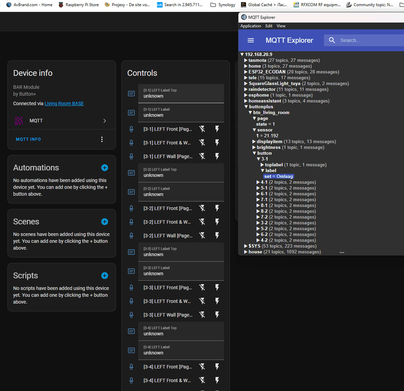

Ik blijf er wat mee worstelen, heb 1.14.beta-11 geinstalleerd, en de gegevens van de Home Assistant (HA) mqtt broker ingevuld, met 'Subscribe to/publish default topics/payloads for all functions' en 'Add Button+ to Home Assistant via MQTT Discovery service' aangevinkt. Achter de HA mqtt broker staat in de Button+ configuratie 'Connected'.Ron168 schreef op donderdag 3 oktober 2024 @ 21:14:
Top, met de laatste firmware (1.14.beta-10) lijkt de auto discovery in home assistant goed te werken.
Bij Auto discovery in HA verwacht ik dat er dan iets in HA verschijnt d.m.v. een notification, en bij 'New devices discovered' onder 'Discovered' een Button+ item (zoals ongeveer elk nieuw apparaat dat ik aanschaf bijna vanzelf HA binnenfietst ..).
Niet dus ... sla ik een stap over?

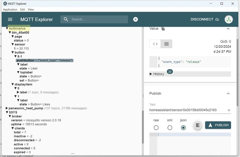

Observatie: in MQTT explorer zie ik geen mqtt activiteit wanneer ik op knop druk oid, zit daar misschien iets niet goed?

Als er helemaal niks in MQTT explorer komt, zit er toch iets niet juist met de mqtt settings. Je zou altijd de Core/page moeten krijgen.bartve schreef op zondag 6 oktober 2024 @ 22:13:
Zorg ervoor dat bij de MQTT Brokers>URL, echt begint met "mqtt://", had dit ook al voor gehad met lokaal ipadres en dan werkt het gewoon niet.
Dat was 'm! Bij mij stond er ws://192.168. ... in de URL, waar dat ws vandaan komt weet ik niet, waarschijnlijk zelf ingevuld, maar zou niet weten waarom ...Timonator schreef op zondag 6 oktober 2024 @ 23:37:

Ik ben ook wat aan het spelen met de beta firmware. Ik gebruik nu in HA een state change om een automation te triggeren. Echter stuurt de button twee state changes bij drukken van de knop, een click en een release. Hoe maak ik de automation slimmer dat ie bijvoorbeeld alleen de click detecteert? Nu verlaagt mijn thermostaat iedere keer twee stapjes ipv één stapje.balk schreef op zaterdag 5 oktober 2024 @ 13:00:
Het is bewust een event. Een button kan 0 of 1 zijn, echt een status. Een event heeft geen status, maar slechts een tijd dat het doorkomt. En een event type, bijvoorbeeld release, long press of click. Deze kun je direct gebruiken in een automation. Een button heeft twee standen, een event oneindig veel. Dus ook, mocht dat ooit komen, dubbelklik etc.
4850Wp West, 4050Wp Oost, 9kW J-series Pana geïnstalleerd juni 2023
Ik neem aan dat je events gebruikt? Kies dan in de automation onder attribute event_type en kies het gewenste event. Click bijvoorbeeldWouter2403 schreef op zondag 3 november 2024 @ 10:21:
Ik heb het uiteindelijk gevonden, bij trigger kun je dus geen event_type meegeven. Dat kan wel als voorwaarde, dus nu werkt het. Ik ben wel enthousiast over de huidige integratie met home Assistant van de beta.balk schreef op zondag 3 november 2024 @ 10:57:

Ik ben aan het stoeien met firmware 1.14.beta-12 en probeer gebruik te maken van de standaard configuratie. Dat lukt aardig, de click, release en longpress events krijg ik goed binnen. Alleen krijg ik in ieder geval de wall-leds niet werkend (front-leds nog niet geprobeerd).
Voor de wall-leds zijn er per button de volgende eventtypes met topics (mijn Button heet bplus1):
[29] Wall LED (single), RGB color from MQTT payload
buttonplus/bplus1/button/but3/wallled/rgb/set
[37] Wall LED rgb STATE
buttonplus/bplus1/button/but3/wallled/rgb/state
[40] Wall LED on
buttonplus/bplus1/button/but3/wallled/on/set
[41] Wall LED brightness
buttonplus/bplus1/button/but3/wallled/brightness/set
[44] Wall LED on STATE
buttonplus/bplus1/button/but3/wallled/on/state
[45] Wall LED brightness STATE
buttonplus/bplus1/button/but3/wallled/brightness/state
In de oude situatie stuurde ik een RGB waarde met behulp van eventtype [29]. Daarop ging de wall-led in de juiste kleur aan.
Als ik dat nu doe gebeurt er niets.
Wat mij ook wat verwart zijn de eventtypes met STATE.
Ik begrijp niet wat die (kunnen) doen.

@visleeuw Het niet werken van eventtype 29 (en sommige andere) is opgelost in beta-13.
De STATE topics zijn bedoeld om de huidige state van de betreffende labels/leds door te geven. Als je 'zelf' de labels/leds instelt zal dit niet veel toevoegen. Soms kan echter een andere integratie de label/led updaten, en dat wordt dan gepublished met zo'n STATE topic. Toepassing is nu vooral voor de HA integratie: hiermee kunnen controls in HA van een waarde worden voorzien, en staan ze niet allemaal eerst op 'unknown'.
Dank je voor deze toelichting. Ik draai inmiddels beta-13 en heb de wall-leds werkend. Dat was nog even puzzelen: ..../on/state was false. De payload die ik moest meegeven bij ..../on/set om de wall-led aan te zetten bleek "true" te zijn. ("ON" of 1 werkte niet)buttonplus schreef op dinsdag 12 november 2024 @ 21:42:

De Button+ ligt nu al bijna een jaar in een soort test opstelling op m'n werktafel. Het is een prachtig stukje hardware en ik zou het graag 'in productie' nemen in de woonkamer om vrouw en kinderen wat meer grip te geven op 'mijn' domoticasysteem (Home Assistant: HA), en dan vooral de klimaatkant ervan omdat we sinds een paar maanden een wamtepomp hebben.
Ik heb af en aan wat pogingen gedaan om het aan de praat te krijgen en dat kostte me veel moeite, en heb daarom ook niet echt doorgezet (ook erg druk met andere zaken). Maar in de aanloop naar de huidige 2.0 firmware met de belofte van discovery in HA ben ik met de beta's weer eens aan de slag gegaan.
Maar ook nu gaat het nog steeds niet van een leien dakje, en begin ik aan mezelf twijfelen (misschien terecht: heb ik te weinig begrip van hoe mqtt etc. nu echt werkt), of mis ik iets / doe ik iets verkeerd.
Hoe dan ook: als iemand even wil meekijken met de stappen die ik tot nu toe heb ondernomen zou ik dat erg waarderen.
Ik heb firmware geïnstalleerd, de gegevens van de HA MQTT broker (core-mosquitto) ingevuld, alles aangevinkt wat ik kan aanvinken, en alles lijkt ok gegeven de status 'connected'. Zie:
:strip_exif()/f/image/UcIrREAax8BPIK3Rr69m4jdw.jpg?f=fotoalbum_large)
Vraag die ik hierbij heb: 'broker id' (HA_mosquitto_bplus) is iets dat ik zelf heb verzonnen en ingevuld, en dat zie ik elders in HA of MQTT explorer niet meer terug, had ik hier iets al bestaands in HA moeten invullen?
Vervolgens ga ik naar HA en kijk via instellingen in apparaten en entiteiten naar Button+ verschijningen, maar zie er maar een paar, iets van een display, een base en een bar, en dan lijkt dat alleen de onderste 'bar' te zijn en daarvan alleen het rechter gedeelte. Zie:
:strip_exif()/f/image/ot7IsQyuGaMCxTseB1IGRmsl.jpg?f=fotoalbum_large)
Alleen wanneer ik op de knop rechtsonder druk zie ik een effect in HA, alle andere knoppen (bars en display) doen niets.
In MQTT explorer zie ik ook alleen iets van die activiteit, wanneer ik op de andere knoppen druk zie ik niets gebeuren. Wanneer ik op die ene knop die wel iets doet druk verschijnt dat onder het topic 'buttonplus', maar waar komt dat nu weer vandaan (heb ik nergens zo ingesteld .. ?). Zie:
:strip_exif()/f/image/TNA0jayzSbaw0tJHCdISnlTA.jpg?f=fotoalbum_large)
Heeft iemand een idee waar ik moet beginnen om dit goed aan de praat te krijgen?

Je hebt de integratie met mqtt al geconfigureerd.bartve schreef op woensdag 25 december 2024 @ 13:25:
Volgende stap is onder "Buttons Configuration"
Hier kun je buttons van labels voorzien en zie je de mqtt topics(events, labels en leds) van deze button.
De reden dat je alleen een effect ziet bij het drukken op de "Like" knop is omdat dat de enige is die standaard geconfigureerd is.
Vergeet niet je configuratie te saven na de aanpassingen, dan wordt het pas actief op de button.plus
Hopelijk helpt dit je weer een stapje verder.

@buttonplus
Volgens mij zit er nog een bug in de Home Assistant implementatie voor firmware V2.0.0.
Als ik een label instel via de entiteit *_label_set in HA, wordt de button plus correct aangepast (juiste label verschijnt, MQTT is dus ook correct), echter blijft de 'state' van de entiteit in HA op 'unknown' staan.
Hebben meer mensen hier last van?
In de RC's die ik heb getest, werkte dit wel correct.

@buttonplus
Ja, zo doe ik het ook. Echter wijzigt de state van mijn HA entities dus niet mee.. vreemd genoeg.
Update:
HA opnieuw opgestart, alle entiteiten opnieuw toegevoegd, hetzelfde resultaat. Geen idee waar het mis gaat
Update:

@buttonplusRon168 schreef op zondag 5 januari 2025 @ 10:11:
Update:
Ik ben er nog iets verder ingedoken, het lijkt echt een bug te zijn, en namelijk hier:
"name": "[4-1] RIGHT Label",
"object_id": "buttonplus_btn_living_room_button_4-1_label_set",
"unique_id": "buttonplus_btn_living_room_button_4-1_label_set",
"icon": "mdi:card-text-outline",
"command_topic": "buttonplus/btn_living_room/button/4-1/label/set",
"state_topic": "buttonplus/btn_living_room/button/4-1/label/state",
"device": {
"identifiers": "btn_living_room.bar.2",
"name": "Living Room BAR Connector 2",
"manufacturer": "Button+",
"model": "BAR Module",
"via_device": "btn_living_room"
Volgens mij moet het 'state_topic' ook 'buttonplus/btn_living_room/button/4-1/label/set' zijn.
Als ik dit handmatig in het MQTT bericht aanpas, lijkt alles te werken.
Het topic 'state' bestaat bij mij helemaal niet, alleen het topic 'set'.
Of zit dit nog ergens in mijn config? Bedenk ik me nu. Ik duik er nog verder in. --> Nee, dit staat nergens in de config.
