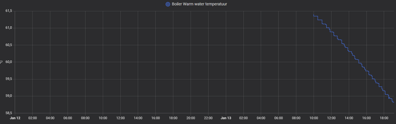

Ja, ik had al gezien dat er veel info te vinden is. Maar ieder huis is weer anders, dus ik wil niet zomaar van alles lopen veranderen. De installateur is op vakantie en kon dus afgelopen week mijn vragen niet beantwoorden. Maar als ik die zaken zelf (met behulp van mijn mede Tweakers) kan instellen dan scheelt dat weer een belletje naar de installateur (en die moet dan ook weer langskomen, wat ook weer een paar dagen kan duren).
Tapwater op Eco instellen, dat is P103 idd, die staat hier op Comfort. De waarde van 112 is overigens 4 , wat (i.c.m. parameter 111) volgens mij betekend dat hij dan onder de 46 graden (de waarde van P111 = 50) begint met opwarmen.
Voorraadvat is 300 liter en staat op 50 graden, al zie ik in Home Assistant dat de boiler water temp 58,9 graden is.....die waarde vindt ik dus niet terug in de instellingen. Pfff...
Sowieso raar, de 'boiler temp' is (volgens HA) 30 graden en de warm wat temp (wat dan weer P1111 zou zijn?) is volgens HA nu 58,9 graden.
[ Voor 6% gewijzigd door TheVMaster op 13-01-2025 18:44 ]

@TheVMaster Je tapwaterinstellingen lijken goed te staan. Heb je een Intergas Gateway? Dan kun je gemakkelijk in Home Assistant monitoren of er idd meerdere runs voor opwarmen voorraadvat worden gedaan.
In het infomenu kun je nog controleren of de sensoren een logische temperatuur tonen, infocode 0 is onderin het vat, code 3 is bovenin. Code 3 moet dus een hogere temperatuur tonen dan code 1.
Een 300 liter vat is misschien niet voldoende voor 2x bad met een douchebeurt er tussenin, maar de Xource zou het vat met jouw instellingen tussentijds weer warm moeten hebben. Ik denk dat je hier alleen verder mee komt dmv monitoring met een Gateway.

Yes, ik heb HA en de Gateway. Valt me op dat ik maar data zie van vanmorgen 10:00 tot nu. Nu ben ik vanmorgen even door de instellingen gelopen, om ook even vast te leggen hoe alles is ingesteld (zodat ik terug kan naar de 'config' van de installateur).
Ik ga die temp's eens ff checken. Wel jammer dat je die info niet in HA kunt uitlezen trouwens...
Code 1 is 57 graden en Code 3 is 59 graden. Code 2 (blijkbaar is dat het systeemwater voor BUH (en de waarde die ik dus ook in HA terug zie) 28 graden.
Overigens heb ik nu in ieder geval 1x gehad dat er dus na de 2e badbeurt geen warm water is, maar ik zou dan ff moeten checken wat er gebeurt als er 1 persoon in bad is geweest en of het vat dan wel weer begint te verwarmen.
[ Voor 14% gewijzigd door TheVMaster op 13-01-2025 19:04 ]

TheVMaster schreef op maandag 13 januari 2025 @ 19:00:
Kun je eens meer posten over de afgifte? Vloerverwarming met hoeveel groepen? Pomploos? Buffer? Staat de stooklijn standaard, wat is de maximale ingestelde retour temperatuur?
Temp van voorraadvat kun je wel aardig loggen in HA:
Afbeeldingslocatie: https://tweakers.net/i/uCNKMMGWPWF2fLQEgUnDh98PXjY=/800x/filters:strip_exif()/f/image/DGXL9lMTGG8D4VqEGmcj0Q3M.png?f=fotoalbum_large
Dit is mijn weergave van de afgelopen 2 dagen. 2 personen, 200 liter vat, geen bad gebruikt. In HA is dit de "Boiler warm water temperatuur"
Het gekke is dus dat ik de historie vanaf vanmorgen 10:00 ofzo zie. De gateway heb ik van 't weekend opnieuw moeten koppelen, had een issue. Maar er zou zeker meer historie moeten zijn...Afbeeldingslocatie: https://tweakers.net/i/PAMVyhVT4YGrUV0F7ZOFR3bQbUw=/800x/filters:strip_exif()/f/image/Jz8BHkXeQ1tvpTNM20pemfR8.png?f=fotoalbum_large
Ik ga even kijken hoeveel groepen we hebben. Geen idee over een pomp (of pomploos) en/of buffer. Hoe kan ik dit zien? Kan wel een foto plaatsen van de opstelling. Enige vat wat we hebben is het 300 liter buffervat. Maar geen idee of de vloerverwarming daar ook op aangesloten zit btw. :?

Het gekke is dus dat ik de historie vanaf vanmorgen 10:00 ofzo zie. De gateway heb ik van 't weekend opnieuw moeten koppelen, had een issue. Maar er zou zeker meer historie moeten zijn...[Afbeelding]
Inderdaad post gerust eens foto's, en informatie over het huis (bouwjaar, vloerverwarming oppervlak, energielabel) :)
Die statistieken in HA zijn op deze manier nutteloos. Waarschijnlijk heeft dat idd te maken met het opnieuw koppelen van de Gateway. Over een paar dagen heb je als het goed is meer stats ;)

TheVMaster schreef op maandag 13 januari 2025 @ 19:31:
Foto’s ga ik straks ff maken. Het huis is vrijstaand, uit 2024 en woonoppervlak is (ongeveer) 190m2. Alles gelijkvloers. Energielabel..eh….volgens mij moeten we de definitieve nog krijgen, maar dat zal wel iets aan A+++ ofzo worden?
Een correct aangesloten en geconfigureerde Xource zou jouw woning op z'n sloffen warm moeten kunnen krijgen! Mogelijk valt er aan de hand van de foto's wat meer over te zeggen ;)
  • TheWalrus
  • Laatst online: 28-11 13:42
Mits waterzijdig goed ingeregeld.

chielmi schreef op maandag 13 januari 2025 @ 19:35:
Members only:
Ik zie zo geen pomp of iets wat daar op lijkt. Wel lijken de buizen van de vloerverwarming ook in het buffervat te verdwijnen? :?

Sinds vannacht is de druk in mijn systeem opeens nog maar 1,2 bar
Afbeeldingslocatie: https://tweakers.net/i/mtfMqtx1LYpF9N4FqvePxCx4Roo=/fit-in/4000x4000/filters:no_upscale():strip_exif()/f/image/727Bv8M0eyyk9dSh5BHoyfj0.png?f=user_large
Vorstkleppen zijn droog. Het bestaande rode expansievat is blijven zitten bij de montage van de Xource 1,5 jaar geleden. Als ik tik op boven/onderkant hoor ik nauwelijks verschil. Ik neem aan dat het externe vat dus defect is...
Nou heeft de Xource een ingebouwd expansievaatje. In het installatievoorschrift vind ik weinig informatie, maar ik neem aan dat het ingebouwde vat voldoende is in mijn geval?
Geen naregeling, 5 groepen vloerverwarming met pomplozer verdeler en radiatoren op eerste verdieping waarvan alleen de badkamer open staat.
  • ErnstvV
  • Registratie: Februari 2023
Als ik je grafiek zo zien heb je al een paar maanden last van drukverlies, kan zijn dat het lek groter geworden is?
  • chielmi
  • Laatst online: 27-11 17:09
In 3 maanden van 2.0 naar 1.9 bar gaan lijkt me niet zo bijzonder toch? Is het niet vrij standaard dat je bij elke CV één keer per jaar weer van (zeg) 1.6 naar 2.0 bar vult?
De druk blijft trouwens de afgelopen 12 uren stabiel op 1.2 bar
[ Voor 15% gewijzigd door chielmi op 19-10-2025 11:46 ]
  • ErnstvV
Waar zou dat water heen moeten gaan als het een gesloten systeem is? Als er druk verlies op treed zit er ergens een lek.
