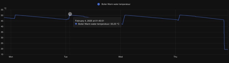

Dit issue lijkt opgelost, ik had de temp van het boilervat van 50 naar 60 graden gezet (wat hij overigens niet haalt op dit moment), na overleg met de installateur weer op 50 gezet en nu wordt het in de woonkamer wel weer 21.5.
Blijkbaar was de WP de hele dag bezig om het boilervat naar 60 graden te krijgen (wat dus niet lukte) en kwam zo niet aan het opwarmen van de vloer toe. :-(
Pfff…..valt me overigens ook op dat het opwarmen van de boiler elke nacht rond 1:00 begint en dan een uur later (als de temp bij de start rond de 44 graden is) op 50 graden is, waarna hij gedurende de dag langzaam zakt.
Waarom kan hij niet rond 7:00 ‘‘s ochtends (of eind van de middag) op de maximale temp zijn? Nu gaan we ‘‘s avonds in bad en vanavond kon ik dus mijn bad wel met warm water vullen, maar even kort afdouchen daarna kon dus niet, want alle warme water was alweer op :-(

Opvallend dat de wp het warmwatervat niet op 60 graden krijgt. Dit lijkt een teken dat de 3-fasen backup heater niet werkt? In mijn ervaring krijgt de wp het water in de zomer prima op 60 graden zonder dat de BuH bij springt, maar bij lage temperaturen worden de laatste paar graden door de BuH gedaan
Maar idd, 60 graden constant is nergens voor nodig. 50 graden werkt waarschijnlijk prima. Deze temperatuur gebruik ik ook. In de loop van de dag (afhankelijk van het gebruik) daalt de temperatuur naar zo'n 42 graden.
In jouw geval kan het een voordeel zijn om de temperatuur iets hoger in te stellen, zeg 55, zodat je nog genoeg warm water hebt na gebruik van een bad. Bij een 300 liter vat moet dat prima lukken!
Ik heb de Xource ingesteld dat hij eenmaal per dag opwarmt om 13:00, als mijn zonnepanelen de meeste zon vangen en het huis over het algemeen prima op temperatuur blijft tijdens de run van zo'n 45 minuten. Door dit 's middags te doen is de COP ook een stuk beter vanwege de hogere buitentemperatuur.
Als jij ook zonnepanelen hebt zou ik dit tijdstip zeker in de middag instellen in plaats van midden in de nacht ;).

P123 staat idd al op 1 :9 Ik weet inderdaad (heb een watermeter hangen) hoeveel water er in het bad gaat en wat een gemiddelde doucheduur is. We hebben 24 panelen, dus ja het is zeer interessant (dit was ook mijn doel, alleen had ik nog niet naar die slots gekeken) om dat overdag te laten gebeuren.
Ik ga de temperatuur van de boiler naar 55 graden brengen en de run van de ochtend verwijderen en dan een extra run toevoegen rond 20:00, zodat hij tussen eventuele badbeurten (die toch wel een uur duren) de boel nog kan bijwarmen.
Hmm.....dit is dus wel waar Copilot (of ChatGPT) enorm goed in is....scheelt me uitzoekwerk. We hebben dus 400 liter van 55 graden nodig om beide te kunnen douchen en badderen.
Afbeeldingslocatie: https://tweakers.net/i/A9q76yTIRCYyzUuhxHp47v710-g=/232x232/filters:strip_exif()/f/image/eY5t93jCpuTZgq4hrD5Z3Dhk.png?f=fotoalbum_tileAfbeeldingslocatie: https://tweakers.net/i/XwFrpEHxr9qqR2BWrzEpqvpwa7w=/232x232/filters:strip_exif()/f/image/WH6ZxAihfDW2KKBxFtulGOVB.png?f=fotoalbum_tileAfbeeldingslocatie: https://tweakers.net/i/rqIw_uGgOrqLUpaYPHYmt9_Sh0Q=/232x232/filters:strip_exif()/f/image/De6bcPzEBKHaYgAfbYhzcCf1.png?f=fotoalbum_tile
Afbeeldingslocatie: https://tweakers.net/i/NB4sqUbJm6w1BBCpO8T6CrWO1Fk=/232x232/filters:strip_exif()/f/image/RsnUAPp5rkJ4zfeM7jQbY7r6.png?f=fotoalbum_tileAfbeeldingslocatie: https://tweakers.net/i/4Xsepz1YRIXy3tVQJ6cNU8pP--0=/232x232/filters:strip_exif()/f/image/DshU7Lnes9IAUIV46pwdqLKx.png?f=fotoalbum_tileAfbeeldingslocatie: https://tweakers.net/i/MV_Ou7V-FxhU00JKZptkt6S5DCM=/232x232/filters:strip_exif()/f/image/brDdyyVKj9hNvZUPfcPRC9Kh.png?f=fotoalbum_tile
[ Voor 5% gewijzigd door TheVMaster op 07-02-2025 10:46 ]

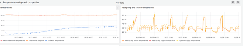

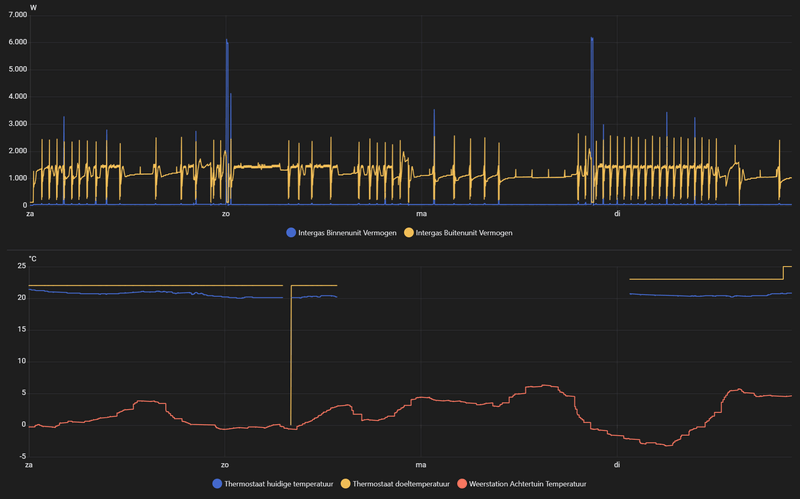

Ik had gehoopt dat na de perikelen van afgelopen winter de ‘issues’ over zouden zijn, tijdens de laatste paar akties van de installateur werd het weer warmer (ergens in maart ofzo) en waren de issues als sneeuw voor de zon verdwenen (dat het dus niet meer warmer leek te worden in huis).
Nu is het een paar dagen ‘s nachts onder 0 geweest en vervolgens krijgt onze Xource het met geen mogelijkheid boven de 20,9 graden (thermostaat staat ingesteld op 22 graden).
Wat mij opvalt is dat de binnenunit dus maar zelden echt actief mee gaat doen, zie ook de vermogens en temperaturen in onderstaande afbeelding.
Afbeeldingslocatie: https://tweakers.net/i/ezeod8PdaKaXUmHRlSwLMTj0RSs=/800x/filters:strip_exif()/f/image/8cs7kXss8fMNZ03tQGZwh0Gm.png?f=fotoalbum_large
iemand nog een idee?
[ Voor 30% gewijzigd door TheVMaster op 26-11-2025 17:28 ]
Mijn Apps: DiscVault - MealieShopper - SintMaarten - 3D Print Pricing
  • Doesnotcompute
  • Registratie: Maart 2015
  • Laatst online: 29-11 11:56
Wat ik vreemder vind is dat hij niet op vollast lijkt te draaien? Bij 0c oid lijkt je gemiddelde vermogen 1500w te zijn? Compressor draait wel op maximale frequentie? Afgegeven vermogen is op dat moment?
  • ErnstvV
  • Registratie: Februari 2023
Doesnotcompute schreef op woensdag 26 november 2025 @ 21:57:
Aangezien er geen negatieve vermogens bij staan lijkt mij dat het opgenomen vermogen, dat komt dacht ik wel aardig in de buurt van het maximum. Alleen dan had ik verwacht dat die de backup heater wel had ingeschakeld.
  • TheVMaster
  • Laatst online: 17:46
TheVMaster
Moderator WOS
Ik weet niet wat het afgegeven vermogen op dat exacte moment was, dat kan ik helaas niet monitoren. Maar toen ik lhet checkte was het volgens mij 4,9 kW?

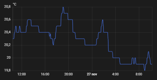

ErnstvV schreef op donderdag 27 november 2025 @ 07:36:
Ja dat laatste had ik ook verwacht. Ik zei dat ook tegen de installateur eerder deze week en die zegt dan vervolgens: maar dat kost heel veel stroom. Eh...i don't care, het is nu niet warm in huis...
Onderhand is de temperatuur nu onder de 20 graden gezakt in de nacht...en wordt het overdag maximaal 20.6 (met thermostaat nu op 23 graden).
Afbeeldingslocatie: https://tweakers.net/i/xApz9s8qvVeh1AEHs1d1AZRIEuo=/fit-in/4000x4000/filters:no_upscale():strip_exif()/f/image/cYijbDRUk5zoGVoNZm7z1QFn.png?f=user_large
[ Voor 22% gewijzigd door TheVMaster op 27-11-2025 10:26 ]

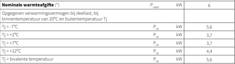

Ik heb tapwater (200 liter vat) ook op de ECO stand staan (P103 op 1). Eén keer per dag om 13:00. Bij een defrost tijdens opwarmen van het vat wordt er inderdaad warmte onttrokken uit het warmwatervat. ECO of Comfort lijkt me hierbij niet uitmaken.
De Xource doet trouwens 5,6 kW bij -7. BuH inschakelen als binnentemperatuur daalt kun je forceren met P187 en P188. Met P187 op 1 en P188 op bijvoorbeeld 5 graden (in plaats van de standaard -10) kan de BuH inschakelen bij CV bedrijf tijdens koudere dagen als je dit graag wil instellen.
Ook kun je overwegen de BuH altijd aan te zetten bij een defrost (P130 op 0) zodat er tijdens een defrost geen warmte wordt onttrokken aan het vat of de vloerverwarming. Mogelijk maakt dat in jouw geval net het verschil dat je zoekt om de binnentemperatuur te verhogen.
  • ASW1
  • Laatst online: 22:53
chielmi schreef op vrijdag 28 november 2025 @ 13:22:
Heb je daar een bron voor?
Als hij bij +2⁰C maximaal 5,69kW doet dan is het volstrekt onmogelijk dat hij bij -7⁰C nog 5,6 kW doet.
(Bron voor dat eerste getal staat hierin https://www.intergas-verw...iding-Intergas-Xource.pdf)
  • ErnstvV
ASW1 schreef op vrijdag 28 november 2025 @ 14:00:
Bij +2 heb je defrost, bij -7 niet meer, dat zou het verschil kunnen zijn.
  • chielmi
  • Laatst online: 27-11 17:09
Zoals @ErnstvV al zegt komt dit door afname van het aantal defrosts bij -7. Mijn bron is de installatiehandleiding:

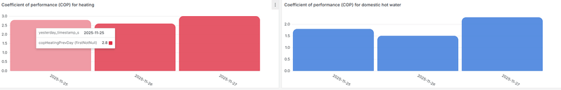

Actueel afgegeven vermogen kun je overigens gewoon aflezen op het display. Op papier is leuk maar de praktijk is belangrijker.
Gok dat je echt wat afhankelijker bent van de BUH. Mooiste is gewoon even monitoren via het portal, daar kunnen we meer mee.
Even voor je verbeelding.. Een andere Xource.
Afbeeldingslocatie: https://tweakers.net/i/-78rGl8rnI2CzHjGb9c5gLMFeFo=/800x/filters:strip_exif()/f/image/ZfLcBjlAK41bTRhV2PiHeNHB.png?f=fotoalbum_large
Afbeeldingslocatie: https://tweakers.net/i/kUZ5ec4bWZzX2iPhuFDEDgmwxEk=/800x/filters:strip_exif()/f/image/NYPJx7DZ5f8GXqpbHIfLILLG.png?f=fotoalbum_large
Afbeeldingslocatie: https://tweakers.net/i/DJ5xdTCZCGR82woESUHv1U-Z8nc=/800x/filters:strip_exif()/f/image/rNZfV73Av1qSfzjRVqbx6Rto.png?f=fotoalbum_large
