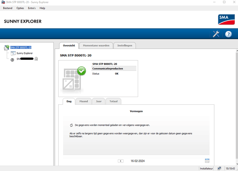

Ik heb een SMA Sunny Boy 3.0 omvormer en heb een paar maanden geleden geprobeerd om de limit slider van @AUijtdehaag te maken. Helaas is met dat toen niet gelukt, vermoedelijk omdat ik echt helemaal geen kaas gegeten heb van coderen haha. Home assistant heb ik wel draaiende maar ik snap vooral niets van Modbus.
Zou iemand mij op weg kunnen helpen met hoe ik data vanuit mijn omvormer naar mijn RPi krijg via modbus? Daarna kan ik het wel uitpuzzelen denk ik.
Ik heb alle instellingen wel al staan zoals in de screenshots van AUijtdehaag. Ik heb geen ethernetkabel naar de omvormer (zou wel kunnen), is dat aan te raden? En heb ik een speciale integratie in Home Assistant nodig voor de data of komt het op de een of andere manier vanzelf binnenvliegen als ik deze Yaml in HA zet?
Dank voor de hulp!

@wheli
Heb je modbus tcp/ip server wel aan staan in de SMA? (inloggen als installateur)
En externe voorinstelling?
AUijtdehaag in "Voorkomen dat zonnepanelen terugleveren"

  • Aegle
  • Laatst online: 17:16
Aegle schreef op woensdag 11 oktober 2023 @ 16:41:
Fijn! een SMA topic :)F . met dank aan @AUijtdehaag (y) . Ik loop zwaar achter met lezen op Tweakers...
In januari komend jaar gaan we verhuizen. Aan PV gaan we erop vooruit: van 2600Wp (10 x 260Wp) met een SolarEdge SE3000 uit 2014 naar een installatie met 8910Wp (33 x 270Wp) aan een SMA STP8000TL-20, ook uit 2014 :+ .
Tijd om me te gaan verdiepen in SMA. Voor zover bekend doet de huidige eigenaar niet aan monitoring, dus hier ligt een schone taak... Ik laat nog wel van me horen wanneer we de sleutel hebben ;) .
Ja, ik weet het, jezelf quoten is niet netjes...
Maar inmiddels wonen we ruim een week op onze nieuwe stek en ondanks dat we nog lang niet kaar zijn met dozen uitpakken (ik kan ff geen verhuisdoos meer zien :+ ), kriebelt mijn monitoring fetisj behoorlijk.
De vorige bewoners hadden geen benul van PV monitoring. Ik ben maar begonnen met de omvormer aan mijn netwerk te hangen. Dat werkt. Edoch, ik kan hem op geen enkele manier benaderen. Ik dacht dat dat ding een eigen webinterface had, maar er staat geen enkel poort open. Toevoegen aan Sunnyportal lukt ook niet. "No PV system information available". Het default passwoord werkt ook niet, dus er moet ooit iemand aan gesleuteld hebben.
Iemand enig idee om, liefst als installer, toegang te krijgen tot deze omvormer? @AUijtdehaag misschien..?
33 x ET Solar 270Wp = 8910Wp @ SMA Sunny TriPower STP 8000TL-20 Live: PVOutput | Anker SOLIX Solarbank Max AC 7 kWh
  • AUijtdehaag
AUijtdehaag
@Aegle
Die 8000 TL-20 heeft geen webserver.
Kijk even bij downloads bij SMA
Sunny explorer downloaden. Dat programma is soms wat buggy. Soms even afsluiten en opnieuw starten.
En dan maar hopen dat het ww nog 0000 voor gebruiker en 1111 is voor installateur
Anders dien je een PUK code aan te vragen bij SMA
Je kan modbus tcp aanzetten en je kan hem dan helemaal uitlezen via nodered of direkt in home assistant

  • Aegle
AUijtdehaag schreef op vrijdag 16 februari 2024 @ 17:28:
@Aegle
Wellicht pas na een nieuwe firmware download met sunny explorer als deze al oud is.
Sunny Explorer werkt. Echter vraagt ie om een password. Helaas werkt de default password dus niet. Er verschijnt een melding dat het standaard wachtwoord moet worden gewijzigd. Vervolgens gaat ie verder met onderstaand scherm. Maar geen data. Ook geen mogelijkheid om het ww te wijzigen.
Afbeeldingslocatie: https://tweakers.net/i/_1jojVj16yJpvmJ60APzT1YJcqU=/800x/filters:strip_exif()/f/image/ihYWDy0wNE0NGyMbkjkqpd6u.png?f=fotoalbum_large
Bij zowel gebruiker als installateur kloppen blijkbaar de wachtwoorden niet meer.
Hopelijk doen ze bij SMA niet moeilijk als ik een nieuwe PUK-code opvraag…

Heb je modbus tcp aan staan? (als installateur via sunny explorer)

Aha! dank! Daar duik ik dan verder even in. Zoals gezegd.... kan even niks testen nu wat zit offshore.
Ik heb volgens mij modbus TCP wel aanstaan omdat via de web modules die er inzitten Sunny Portal wordt bijgewerkt met data. Maar dat zoek ik anders wel even uit als ik weer thuis ben. Ik heb in iedergeval weer wat om te proberen. Dank voor je geduld.
