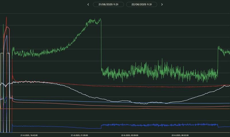

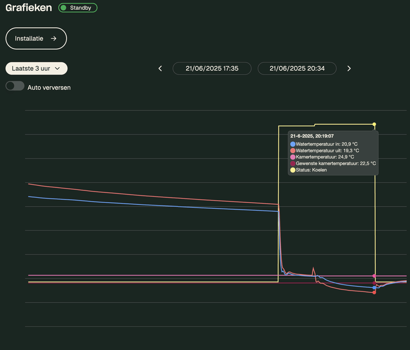

CB gaf bij mij aan dat het iets met water temp vanuit huis te maken heeft, dat ondanks de hoge binnen temp de temp van het water al te laag zou zijn om te koelen. Maar er gaat gewoon water van 23 graden naar de BB dus dat lijkt mij ruim voldoende om er een paar graden af te halen. Na 3 minuten wat gerommel stopt de BB ermee en dit herhaald zich totdat het koelen vele uren later uiteindelijk echt start (water temp is dan een halve graad hoger). Dit is nog niet eens voldoende tijd om het hele water volume van het systeem (>180 liter) 1x rond te pompen.
Afbeeldingslocatie: https://tweakers.net/i/y-lRzDqFYnA2ixnEx3F0SdO18nE=/800x/filters:strip_exif()/f/image/DMAjnHUJDaeJHfzl0jTVQjrv.png?f=fotoalbum_large
Afbeeldingslocatie: https://tweakers.net/i/n8IapECsxG9iqw3iVkbmDolSj0I=/800x/filters:strip_exif()/f/image/vPl5MJhBUcK2QynXpThYc3ZL.png?f=fotoalbum_large

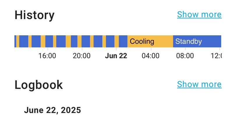

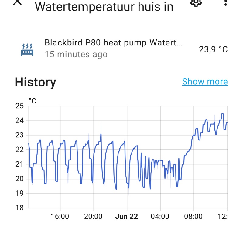

Hier koelt de sparrow nagenoeg de hele dag door. Op 16% idd maar lager dan 19 word het niet echt en daar doet hij heeeeeeeel lang over om daar te komen.
Exact hetzelfde gedrag hier met de Sparrow. En ik snap het niet: WAAROM houdt hij s'nachts op met koelen? de watertemperatuur is s'nachts snel koud, zonder veel energie. Zeker met warme dagen in het vooruitzicht wil ik die plaat beton zo koud mogelijk hebben, zo vroeg mogelijk. Zodat het huis gewoon veel minder opwarmt.
nee, in plaats daarvan gaat hij pas tegen een uur of 11 met actief koelen. Dan is de watertermperatuur al weer aardig opgelopen en duurt het onwijs lang voordat het weer rond de 19 graden is.

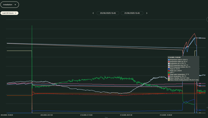

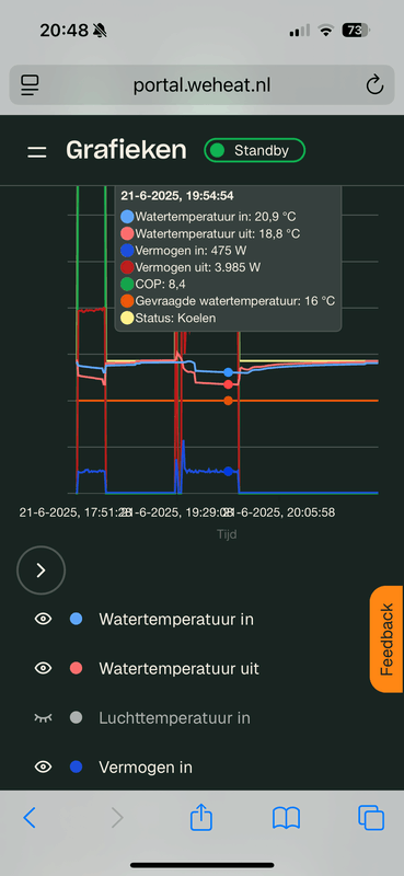

Ter illustratie schets ik even mijn probleem ...
Ik zie vandaag dat de SWW ondanks een gevraagde 55 graden gaat verwarmen tot 65 lijkt het. Dat doet de WP nu al in de ochtend terwijl de boventemp nog boven de 55 zat omdat gisteren ook al tot 65 werd opgestookt. In de ochtend leveren mijn zonnepanelen het minst op in verband met plaatsing en fysieke beperkingen (bomenrij in de weg). Vanaf een uur of 11 gaat het los en rond 1300 uur zit ik op een mooie dag op zo'n 6-7 kW. Mijn batterijen (3x Sessy) krijgen dit niet weg dus dan is een mooi moment om extra stroom weg te trekken. Aangezien we water genoeg hebben voor twee douchebeurten in de ochtend kan dat opwarmen wel even wachten tot er stroom over is.
Ik durf dan ook wel te stellen dat Weheat nooit de intelligentie kan creeeren voor elk huishouden, vooral ook omdat ze niet alle parameters van dat huishouden kennen.

Ik ben de koelmodus aan het uitproberen op mijn BB80, maar tot nu toe lukt het niet. Weet iemand waarom hij maar 5 à 10 minuten draait en daarna uitschakelt voordat de stooklijn is bereikt?

  • Weheat
  • Registratie: Juli 2023
  • Laatst online: 09-11 12:41
Weheat
Bedrijfsaccount Weheat
www.weheat.nl
Hoi allemaal,
We lezen alle reacties hier op Tweakers mee zoals jullie weten, dank daarvoor!
De eerste update van de koelfunctie, die al veel oplost, rolt binnen 3 dagen uit. Hieronder vind je de belangrijkste punten:
1. Soms conflicteren regels tussen startvoorwaarden koelen vs bescherming van de warmtepomp. Nu we meer data hebben verzameld tijdens warme dagen, zien we dat de startcondities verlicht kunnen worden waardoor de beveiliging minder snel aanslaat. Als de warmte niet weg kan, gaat de pomp pendelen of ontstaat er condens. Met de nieuwe bandbreedte houden we de compressor veilig zonder onnodig blokkeren.
2. Bij het aanzetten van de koelstand kies je voortaan zelf welk afgiftesysteem voor koeling wordt gebruikt, zodat je niet meer afhankelijk bent van de instellingen die aangegeven zijn bij inbedrijfstelling. Houd er wel rekening mee dat traditionele radiatoren niet geschikt zijn om te koelen.
3. De 'koelcheck' wordt afgerond. We wachtten met het doorvoeren van de resultaten tot bovengenoemde was doorgevoerd. De meeste mensen (die langer dan 3 zonnige dagen gekoeld hebben) zullen dus ook binnen 48 uur door de test heen zijn. We hebben ook de bewoording hiervan veranderd, omdat het feitelijk geen 'test' is maar een actieve monitoring terwijl je gewoon koelt. Koelen staat dus gewoon al aan terwijl we nog aan het monitoren zijn.
4. DHW schedule, eerder over gedeeld: ‘Op basis van een voorspelling op het net activeren we vroegtijdig de warmtepomp om het tapwatervat proactief te laden vóór verwachte piekbelasting. Als de pomp dan tijdelijk offline moet, heeft de gebruiker tóch warm tapwater’). – Echter, mocht je hier last van ondervinden, stuur dan een mail naar tweakers@weheat.nl met het onderwerp ‘DHW Schedule’. Begin volgende week nemen we dan contact met je op om een oplossing hiervoor te vinden.
5. In de koelcurve is het nu mogelijk om de minimumtemperatuur lager dan 18 graden te zetten. Houd er wel rekening mee dat dit het risico op condens verhoogt, wat schade kan veroorzaken.
We monitoren dus actief. Zien we risico voor componenten (bijv. de compressor), dan pauzeren we koelen automatisch. Zo kunnen we onze garantietermijn blijven garanderen.
We geven het toe: we zijn beter in techniek dan in praten 😉. We werken aan helderdere communicatie, zo denken we bijvoorbeeld aan een webinar om onze plannen uit te leggen en jullie vragen live te beantwoorden. Daar komen we snel op terug.
Dank in ieder geval voor alle feedback so far!
Groet,
Team Weheat

  • arjenhiemstra
  • Laatst online: 08:55
jeroendh schreef op zaterdag 21 juni 2025 @ 13:04:
Hier ook sinds de update geen probleem meer. Koelt aan een stuk door.
En hij gaat nu zelfs door al is de buitentemperatuur onder de 22 graden. 😃 Ofwel heeft bijna de hele nacht gedraaid.
Nu wachten tot we zelf de SWW tijden kunnen aangeven. Hier ging die gister rond 23:00 opwarmen omdat hij 3 graden onder setpoint was. Dat had best ook deze ochtend gekund op de zonnestroom.
Iets te vroeg gejuicht lijkt het, na de SWW run is het helaas gestopt met werken.
De BB gaat na de SWW run een half uurtje standby, daarna start het koelen weer op maar daarbij doet de BB precies zoals eerder; de compressor start 1 minuut op en schiet dan in de beveiliging lijkt het (mogelijk omdat er nog warm water in het systeem zit van de SWW run?).
Sindsdien draait de CV circulatiepomp op 1,3 m3/h maar de compressor blijft al uren uit.
Weer geen koeling dus, maar gelukkig niets aan de hand, we zitten slechts laag in de 30ers vandaag 8) :Y)
edit: analyse hierboven klopt toch niet helemaal.
Het koelen start wel goed op maar stopt ineens. Het verbruik van de BB loopt vlak daarvoor ineens op en de COP stort in, lijkt wel of de BB ineens niet meer kan koelen want zelfs met extra power koelt ie niet meer en schakelt daarna af.
Een korte stroomstoring :z hier vanmiddag heeft alles gereset lijkt het en nu loopt het koelen vooralsnog weer als een zonnetje 8)

Maar waarom AI en intelligence, start eens met eenvoudige settings met voorkeur tijdstip legionella, en 2 a 3 voorkeur tijd windows met SWW temperatuur. Dan is het hier voor 95% goed en in 1 minuuut ingesteld.
Het koelen gaat hier super, even half uurtje pauze na legionella run en het koelen start weer. Er moet alleen nog veel warmte het huis uit maar het verschil is goed merkbaar.
Afbeeldingslocatie: https://tweakers.net/i/fltj03qZIUteUJFuPkQcreQFWdo=/800x/filters:strip_exif()/f/image/yRRj19MGpKDZwjTJeAZN0teE.png?f=fotoalbum_large
[ Voor 50% gewijzigd door Biker_007 op 21-06-2025 15:48 ]

Bij mij wordt er sinds gistermiddag ook goed gekoeld! Wel valt op dat de fan na de update heel langzaam draait. Ik kan me voorstellen dat er meer effect te halen is als deze wat sneller draait.

Ik heb vandaag voor de aardigheid de koelfunctie even aangezet. Dat leek goed te gaan, maar na een run van 55 minuten staat de BB weer in standby:
Afbeeldingslocatie: https://tweakers.net/i/3E0kSZwyV8WSPs6Qs865ZQHBc8E=/800x/filters:strip_exif()/f/image/6QOfXgyb02jEHTpniRfEbxke.png?f=fotoalbum_large
Ik denk dat ik de nieuwe software nog niet heb?
Satefan
[ Voor 17% gewijzigd door Satefan op 21-06-2025 20:50 ]

Afbeeldingslocatie: https://tweakers.net/i/EA9pchcG23ZbN85DKt0OMjRWY9Y=/232x232/filters:strip_icc():strip_exif()/f/image/Xrc0VJMGUxHo4Og73unIdTk2.jpg?f=fotoalbum_tileAfbeeldingslocatie: https://tweakers.net/i/iMt_ljxCO_98Uzg8ULXeSccORhQ=/232x232/filters:strip_icc():strip_exif()/f/image/jZSeTvjjUJjLEnAsmsqBiCVP.jpg?f=fotoalbum_tileAfbeeldingslocatie: https://tweakers.net/i/zB-T-wzWxgbCzXCfPvp8WvYY9i8=/232x232/filters:strip_icc():strip_exif()/f/image/9bMnsKsVhb8vXLMND048jS1L.jpg?f=fotoalbum_tile
Afbeeldingslocatie: https://tweakers.net/i/puTJnpRX1Rv6DlGwiq_oinGsdKo=/232x232/filters:strip_icc():strip_exif()/f/image/5rBE28pZ9AWrsAHreIXLSYJp.jpg?f=fotoalbum_tile
Tis natuurlijk echt een energieversparing van niks, maar tis iets, daarnaast natuurlijk ook geen ventilatorgeluid!

[[Afbeelding]
Hier gaat het ook steeds beter (nu perfect als het zo blijft)
Sinds de "stroomstoring" van gisteren is het koelen rond 15:00 opgestart en die run loopt nog steeds! Het huis is inmiddels een graad of 3 koeler dan gisteren op hetzelfde tijdstip. _/-\o_
Afbeeldingslocatie: https://tweakers.net/i/p12p4Vzqc_PwbQaUGcHJnRSKzk4=/800x/filters:strip_exif()/f/image/1jcTOtTwdX2vWfMz5uvx708A.png?f=fotoalbum_large

  • gazzzman61
  • Laatst online: 09:36
Gisteren heeft mijn BB80 24 uur gekoeld. Vandaag nada niks noppes.
Hoezo?
Afbeeldingslocatie: https://tweakers.net/i/v5kVm_BEos1O8jySY-nbOlsJl1c=/800x/filters:strip_icc():strip_exif()/f/image/rcUtNJsqfABQyhzhrcpQAPHy.jpg?f=fotoalbum_large
Afbeeldingslocatie: https://tweakers.net/i/nd0Bu6iLxK-7hftrQZYCsguYHDU=/800x/filters:strip_icc():strip_exif()/f/image/NEzikZWOiJ0JXulcwOKv5PgR.jpg?f=fotoalbum_large
Canon 5dMkIV
  • Flintstone087
  • Registratie: Februari 2018
  • Laatst online: 07-11 21:16
gazzzman61 schreef op zondag 22 juni 2025 @ 12:13:
Hoezo?
Had ik ook. Heb stroom uitgeschakeld van buiten- en binnenunit voor 5 minuten. Die reset zorgde ervoor dat koelen weer begon mét langere runs. Misschien gevolg van software update?

  • gazzzman61
Flintstone087 schreef op zondag 22 juni 2025 @ 13:15:
Stroom eraf en na 10 minuten er weer op.
Het koelen is weer gestart.
Ik hoop niet dat ik dit elke dag moet doen. Lijkt me niet goed.

Afbeeldingslocatie: https://tweakers.net/i/dS07BwBz7buOAiUhltcpkQQ9pjg=/800x/filters:strip_icc():strip_exif()/f/image/newIHItQWYltgrtGJWVJ2rQc.jpg?f=fotoalbum_large
Ben sinds kort bezig de BB in HA te zetten en zie nu dit. Betekent dit dat mn WP vandaag doe boel heeft opgestookt in huis of niet?
