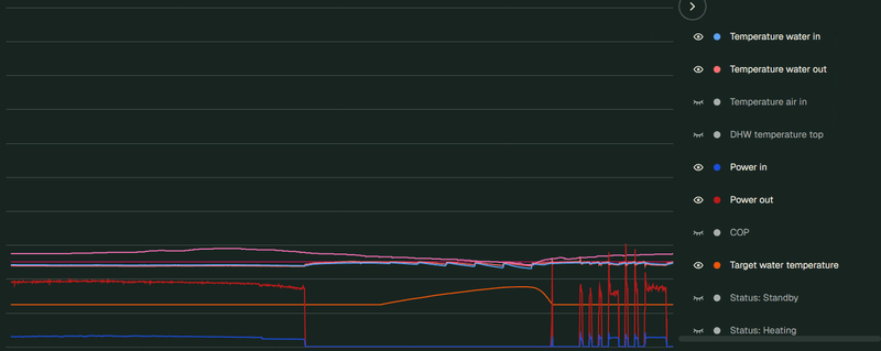

Tijgerkracht schreef op vrijdag 13 juni 2025 @ 16:38:
Koelen werkt hier nog steeds niet met de Blackbird.
Zette vandaag de aan/uit thermostaat aan, gaat ie verwarmen. Het is buiten 30 graden, doe normaal.
Koelen staat ingesteld in de app met stooklijn op 18.
Verder staat de Blackbird al 6 weken uit
Heb vandaag de instelling veranderd van Aan/uit thermostaat naar Stooklijn.
Ook parameter stooklijn 25 graden aangepast en op 15 graden gezet.
Wat schetst mijn verbazing hij begon met koelen....
De Blackbird bleef vervolgens ongeveer 2 uur lang koelen, waarbij de temperatuur van het CV water niet onder 18 graden is gekomen. Na 2 uur kwam deze in pendelgedrag waarbij de temperatuur steeds verder omhoog ging.
Afbeeldingslocatie: https://tweakers.net/i/H9AHK8MMjUFQ3WNPT8xctvA3IDg=/800x/filters:strip_exif()/f/image/1hOvoRAcfjzLlcy4ncjCJAMv.png?f=fotoalbum_large
Buiten koelde het inmiddels redelijk af en het lijkt erop dat de Blackbird nu een soort van stooklijn aan het volgen is? Terwijl voor koelen alles op 18 graden staat, zie ik eerst 15 graden als doel temperatuur en later is dit 17,5
Afbeeldingslocatie: https://tweakers.net/i/F17lyugSJYVw_BX5Xsj3J5g33GU=/800x/filters:strip_exif()/f/image/MJYsoUkfpiLdokBO7vGyEXBS.png?f=fotoalbum_large
Schiet mij maar lek, maar hier klopt niet veel van of ik begrijp het niet.
Dit was met de Elga wel veel makkelijker, gewoon koelmodus aanzetten en hij kiest de stooklijn voor koelen.
Ik zie nu dat nadat de Blackbird van Koelen naar Standby is gegaan, de pomp voor het CV circuit nog een uur nadraaitijd heeft. @Weheat Van mij mag dit soort informatie over pomp nadraaitijd na koelen in de handleiding. Nu is het niet duidelijk waarom de pomp blijft draaien.

  • STIMPPYYY
  • Laatst online: 20:04
STIMPPYYY
In tegenstelling tot vorige week, toen koelen meteen werkte bij aanzetten in de portal, gisteren aangezet en tot nu toe nu helemaal niets. Laat ‘m nog wel even zo staan, maar ben erg blij als ze volgende week airco’s komen plaatsen hier.
Ook de bb80
/edit: wel is gisteren trouwens een poos het stroom eraf geweest. Dat zou een verklaring kunnen zijn voor de voorwaarden. Dan nog, dat zou wel suf zijn.
[ Voor 26% gewijzigd door STIMPPYYY op 18-06-2025 07:23 ]

  • STIMPPYYY
STIMPPYYY
STIMPPYYY schreef op woensdag 18 juni 2025 @ 07:15:
Ook de bb80
Ik zie in de grafieken nu dat hij 2x geprobeerd heeft om te starten met koelen. Daarna is gestopt, geen idee waarom het niet werkt... wellicht omdat de buitentemperatuur te laag was (<16gr). Voelt nu een beetje als hit en mis.

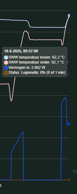

  • Gies123
  • Registratie: Maart 2018
  • Laatst online: 07:44
jeroendh schreef op woensdag 18 juni 2025 @ 09:14:
Er lijkt bij mij een verandering in het opwarmen van het SWW te zijn gekomen.
Deze staat ingesteld op 50 graden. En voorheen als de bovenste sensor 47 aangaf ging hij verwarmen. Telkens precies op de 47 graden. De onderste sensor was dan vaak al 40 graden ofzo. Helemaal geen probleem. En een duidelijk patroon, bovenste sensor 3 graden onder ingestelde temperatuur = verwarmen.
Nu is hij gister en vandaag het SWW gaan verwarmen met de volgende temperaturen.
Gister: Boven 51,9 en onder 44,9 graden
Vanochtend: Boven 50 en onder 45,3 graden
Dit is wel heel afwijkend van de voorgaande weken. Iemand anders dit ook opgevallen?
Ja bij mij ook. Er is iets raars aan de hand want gisteren ging hij opeens het sww opwarmen naar meer dan 65 graden terwijl het geen legionella run was en de boventemp gewoon 54 graden en ondertemp 52 graden. As we speak is hij weer de boiler aan het verwarmen naar boven de ingestelde waarde van 55 (de boventemp was sowieso nog meer dan 60 graden van gisteren). Ik snap er niks van en heb de indruk dat @Weheat onze machines gebruikt voor wat testjes. Op zich vind ik dat geen probleem, maar laat het dan even weten.
Ook nu: geen Legionella run, maar toch verwarmen tot 65 graden.... kost ook serieus wat stroom, dus liever een uurtje later wanneer de stroomprijs 0 is.
Afbeeldingslocatie: https://tweakers.net/i/gddg-6TI37kVrVDwfXZzxzc2SWc=/fit-in/4000x4000/filters:no_upscale():strip_exif()/f/image/j1wc1JcmaJvk70nyrfN5LOap.png?f=user_large
Homevolt dashboard
  • STIMPPYYY
STIMPPYYY
Gies123 schreef op woensdag 18 juni 2025 @ 10:06:
Niet toevallig Intelligence aanstaan? Overigens geloof ik niet zozeer dat WeHeat zomaar wat testjes uitvoert. Dat zou wel heel kneuterig zijn. Daarvoor zullen ze vast voldoende test opstellingen hebben of test groepen. Een minder geslaagde (silent) update zou natuurlijk atlijd kunnen.
[ Voor 10% gewijzigd door STIMPPYYY op 18-06-2025 10:16 ]

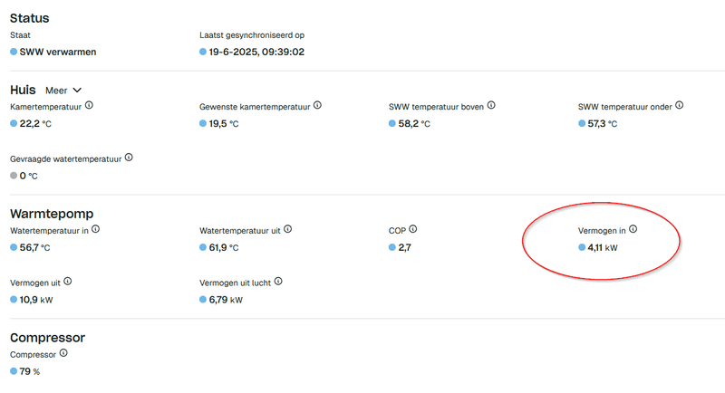

Ik heb ook nog steeds raar gedrag met het SWW verwarmen van mijn boilervat. Hij gaat op aparte tijden het water verwarmen tot 55 graden, terwijl mijn instelling op 50 graden staat. Ik zie ook dat hij al een aantal weken geen legionella-run doet, maar misschien valt dat sinds kort onder status 'SWW verwarmen'.
Afbeeldingslocatie: https://tweakers.net/i/SzpvgUQDD2F2Aw1sweE9h1Gy4Es=/800x/filters:strip_exif()/f/image/iAvAqR0nzeD0CqKcgw6eliMu.png?f=fotoalbum_large
Ik heb ooit Intelligence aangezet, maar dat is op afstand weer teruggezet naar Manual.

  • siebke
  • Registratie: Februari 2019
  • Laatst online: 11:37
Hier ook de laatste 2 weken vreemd SWW gedrag. Settings in app en portal staan duidelijk op handmatig en op max 40 graden.
(Ik heb een zonneboiler die SWW voorverwarmt dus feitelijk alleen SWW verwarming van de BB nodig in de winter. vandaar de setting van 40 graden omdat uit niet bestaat)
Afgelopen 2 weken 2x "SWW verwarmen" run naar 55 graden en vandaag opeens eens run naar 65 graden. Dit terwijl het vat +/- op 55 graden stond. Dus veel hoger dan de ingestelde 40 graden.
Ik zou het nog snappen als ik de "intelligence" mode had aan staan maar reeds meerdere keren gecheckt en telkens geeft de app als de portal handmatig weer.
Kortom erg vreemd en totaal niet wenselijk dat de BB SWW gaat verwarmen, zonneboiler levert met gemak 65+ graden op dit moment.
Lijkt dan toch een bug in de handmatige modus of Weheat is met ons aan het "testen".....
  • STIMPPYYY
STIMPPYYY
siebke schreef op woensdag 18 juni 2025 @ 12:40:
Hier heb ik de afgelopen 2 weken ook al regelmatig 55 graden gezien ipv 50 graden. Maar dus niet elke keer. Geen idee waarom, verder ook geen aandacht aan gegeven. Maar meerdere hebben er dus 'last' van zo lijkt het.
  • teacher
  • Laatst online: 19:55
teacher
Dysgaf!
Jep, ik stond vanmorgen onder de douche en ik had veeeeel water. 65 graden dus kennelijk net een legionella run gedraaid, terwijl die op maandagmiddag hoort te staan... :?

  • aloft
  • Laatst online: 07-10 10:08
Kunnen jullie zien of het ook echt een legionella run is? (via de grafieken op de portal)
Want ik zie sinds een paar weken geen legionella run meer, maar wel op allerlei afwijkende momenten het vat verwarmen naar 65 graden.

  • siebke
aloft schreef op woensdag 18 juni 2025 @ 13:52:
Is bij mij zeker geen legionella run. Status is "SWW Verwarmen" en dan vorige week tot 55 graden en vandaag opeens 65. Ook ik zie geen legionella run, maar die heb ik al lang niet meer gezien omdat het invoerwater al 65+ is vanuit de zonneboiler.
Bij de 65 zou je nog kunnen twijfelen maar bij de 2x spontaan naar 55 graden niet met een temperatuurinstelling van 40.... er lijkt een bug in de handmatige settings te zitten of we worden als proefkonijn gebruikt.

  • Gies123
siebke schreef op woensdag 18 juni 2025 @ 15:20:
Ik heb contact gehad met WeHeat en er is inderdaad iets niet in orde (afgelopen week bij mij geen Legionella run maar meerdere keren 65+ graden stokerij). Ze gaan er naar kijken en laten het nog weten.

  • jeroendh
Bij mij is die nu wel 2x netjes naar de ingestelde temperatuur van 50 graden gegaan. Alleen normaal wordt de run getriggerd door de bovenste sensor. Dit leek deze 2x door de onderste sensor te zijn getriggerd.
Als de onderste sensor de 50 graden bereikt springt hij direct naar stand-by.
Tevens zijn mijn legionella runs altijd tot max 64 graden en stopt die na het bereiken van deze temperatuur.
Alle bovengenoemde 65(+) graden heb ik nog nooit gezien. 300L vat met Sparrow btw :)
Met het koelen heb ik al een paar dagen een vreemd patroon. (Misschien de koelcheck?)
Als die eenmaal koelt doet die het wel prima op een 16%, al mag de watertemperatuur uit wel wat sneller naar beneden.
Maandag:
- 10x korte run van 3/5 minuten met tussen poses van 15 minuten per run
- Run van 1 uur; 15 min pauze
- Run van 8 uur; 15 min pauze
- 2x korte run van 5 minuten
- Buiten temperatuur te laag
Dinsdag:
- 4x korte run van 3/5 minuten met tussen poses van 15 minuten per run
- Run van 30 minuten; 15 min pauze
- Run van 7:15 uur
- SWW verwarmen; 30 min pauze
- Koelen
- Precies om 22:00 (Ingaan nachtstand; fluisterstand) 50W verbruik lager met zelfde compressor percentage a 16%
Woensdag:
- 5x korte run van 3/5 minuten met tussen poses van 15 minuten per run
- Run van 2 uur; 15 min pauze
- Weer begonnen met koelen om 13:15 tot 20:12 (7 uur). Waarom hij nu gestopt is geen idee. Gevraagde temperatuur naar 10 graden en status standby. Luchttemperatuur in was nog ruim 26 graden. De watertemperatuur uit 18.4 en water in 19.1.
- Na 1 uur pauze nu weer aan het koelen
Bij het op stand-by gaan na het koelen blijft de circulatie pomp nog precies 1 uur na draaien. Echter kan hij wel per direct overschakelen tussen koelen en SWW, zoals op de dinsdag.
Tevens bij de korte runs ook vaak een onderbreking van 15 minuten in de data. Lijkt heel toevallig samen te gaan.
[ Voor 7% gewijzigd door jeroendh op 18-06-2025 21:22 ]

Deze ochtend weer, na een douchebeurt tussen 6-7 verwarmt hij -terecht- terug naar 50 graden en is daarmee klaar om 07:30 .
Maar klokslag 09:00 start het SWW verwarmen weer (terwijl temperatuur zowel boven als onder boven de ingestelde 50 graden zit.
Gister startte deze om 09:30 .
Gelukkig is vandaag de dynamische energieprijs om 09:00 nu redelijk laag (gisteren was hij nog behoorlijk hoog tov een uur later).
Hopelijk vindt WeHeat snel de oplossing, want dit is zonde van de energie.
Update: als test heb ik de doel temperatuur verlaagd naar 49 graden. 5 minuten later blijft het doorgaan met SWW verwarmen. Een update van de instellingen lijkt het gedrag dus niet te onderbreken.
Update 2: Gestopt bij 55 graden na 32 minuten verwarmen. Andere keren stopte hij ook bij 55 of 65 graden.

Hier vergelijkbare SWW eigenaardigheden, plotseling wordt er tot 60 graden in plaats van de ingestelde 55 verwarmd.
Het viel me bovendien op dat ik tegenwoordig standaard een 14 Watt standby verbruik zie.
Daarnaast viel me vandaag op dat ik 3,96 kW gebruikte voor de SWW, lijkt me aan de hoge kant voor een 16A aansluiting. Mogelijk een meet en/of afrondingsfout, maar toch slordig.

feico.de.boer schreef op donderdag 19 juni 2025 @ 09:36:
Vermogen in zelfs 4,11 kW ... !?
Die 14 watt zie ik ook sinds een paar dagen. Is redelijke gelijk aan wat mijn meter in de meterkast meet. Dat vermogen in klopt ook onder belasting wel aardig, ik zie ook regelmatig pieken (langer dan paar minuten) boven de 16A als hij flink aan het werk moet.
Volgens de handleiding van de Blackbird P80 moet je de buitenunit afzekeren op 20A (hoewel ze verderop weer in de handleiding aangeven dat je installatie in staat moet zijn om 2x 16A te leveren.

hier verschil tussen gister en vandaag.
gister continue koelen, vandaag grillig.
geen idee wat veranderd is, buitentemp is gelijk met gister.Afbeeldingslocatie: https://tweakers.net/i/yDTuaOlcYCcTIHiPEyB_fuS2Z5Q=/800x/filters:strip_exif()/f/image/pPALeJ3MMpAaA6qcZg0zK2Ro.png?f=fotoalbum_large
