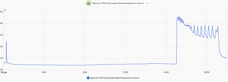

• phYzar
  • Laatst online: 17:30
Dan moet je het vermogen ernaast leggen. Dit zou ook gewoon door de hitte buiten kunnen zijn die je buitenunit/-leidingen opwarmt en na een uurlijks pomprondje is de temperatuur weer gladgestreken met de rest van de leidinginhoud in huis.
  • Jpiek
  • Registratie: Maart 2022
  • Laatst online: 23:15

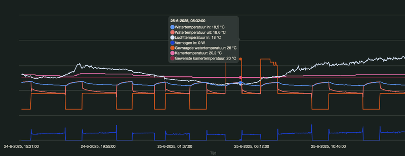

Jpiek
Zou kunnen, maar dan vind ik de lijn van de opwarming wel knap steil... en het zakken avn de temperatuur vrij traag...
Bij mij komt de watertemperatuur niet boven onze kamertemperatuur uit, blijft er zelfs nog iets onder...

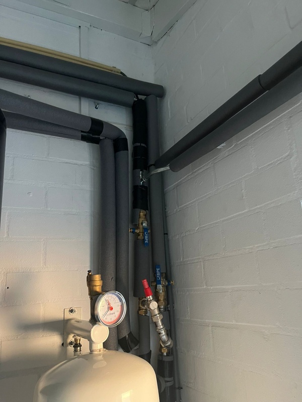

Gelderland01 schreef op zondag 22 juni 2025 @ 08:42:
Hallo Allen, met veel plezier heb ik alle 360 pagina’s doorgenomen. Bedankt vooraf op het delen van alle info. Bij ons word een flint geleverd over een aantal maanden. Graag zou ik nog jullie advies willen over het volgende:
De ribbelslang met voor en nadelen heb ik gelezen. Echter wat is een beter alternatief voor de ribbelslang op het dak? Zal 4meter over het dak gaan voordat deze door het dak op vloerverwarming wordt aangesloten.
Ik ga de flint alleen voor verwarmen gebruiken en heb dr prima vertrouwen in na het lezen van alle pagina’s.
T.z.t. een forum zoeken voor een stand alone voor warm water.
Alvast bedankt gr
Gebruik RVS flex met kunststof MLB

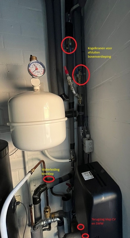

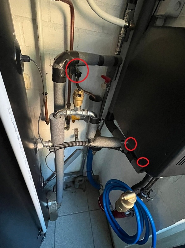

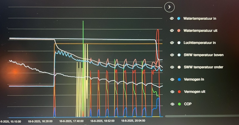

Sinds 11 juni issues met de Sparrow full electric.
Setup: Sparrow, presassemble binnen unit, 300L boiler en 50L buffervat.
Bovenverdieping traditioneel, onder vloerverwarming met hybride verdeler (leidingen aanvoer RVS).
Zodra kraan dichtzet naar bovenverdieping en flow alleen via vloer gaat. Warmt SWW niet meer goed op en krijg je pendelend gedrag te zien aan uit. Daarbij wordt CV aanvoer warm de preassembled uit. Terwijl thermostaat op 19.5 staat. Doordat het water heeft wordt schakeld de WP weer uit. SWW interne pomp blijft draaien waardoor temperatuur daalt.

bulletje schreef op maandag 23 juni 2025 @ 15:49:
Pomploze verdeler op de vvw?
Was het daarvoor wel goed?

  • bulletje
  • Laatst online: 09-11 11:50
Carboy54 schreef op maandag 23 juni 2025 @ 15:57:
Nee Therminon Vloerverwarmingsunit met pomp in verdeler.

Stoker schreef op maandag 23 juni 2025 @ 16:09:
Voor het pinksterweekend ging het goed zo leek.. zou data in portal even moeten bekijken. Sinds 11 juni is de mogelijkheid in de app aangezet voor koelen. (voorheen alleen via portal website mogelijk) Zag toen netjes koelen staan. Alleen als kraan dichtzet om flow naar stalen leidingen bovenverdieping te stoppen i.v.m. condens lijkt het mis te gaan kwam ik de 18e achter. Weekend van Pinxteren 7 /8 /9 juni leek het nog allemaal goed te werken en stonden de kranen ook al om en koelen aan.

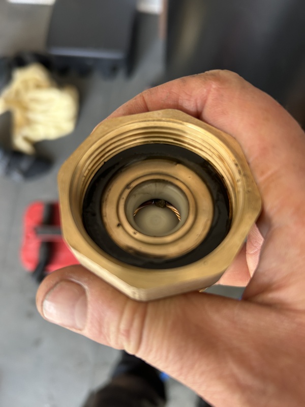

.. En jou CV watertemp loopt dus ook op, ook al heb je geen warmtevraag?
Warmtepomponline.com & Fancoilonline.com Amber 65, F-gassen II
  • Herbiek616
  • Laatst online: 00:08
Stoker schreef op maandag 23 juni 2025 @ 16:35:
Die heb ik een paar dagen geleden ook gezien, liep naar 69 graden oid? Moet de grafiek er nog ff bijpakken..

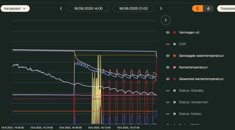

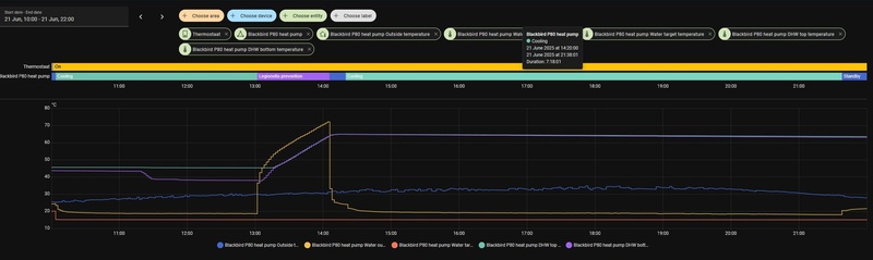

  • bulletje

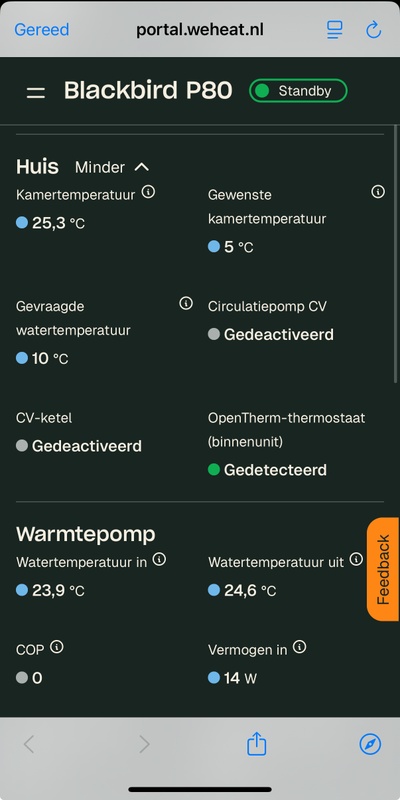

Afbeeldingslocatie: https://tweakers.net/i/zzAK1Pv8O8MoxtF3ICHS36Juz6g=/800x/filters:strip_icc():strip_exif()/f/image/2Do5CgrvIkpVqDT2qYpOiK4x.jpg?f=fotoalbum_large
Gevraagde temp is 10 graden constant qua vraag. Temperatuur WP in is dan ook steeds 0.1 hoger dan wat er weer uitgaat in de situatie.

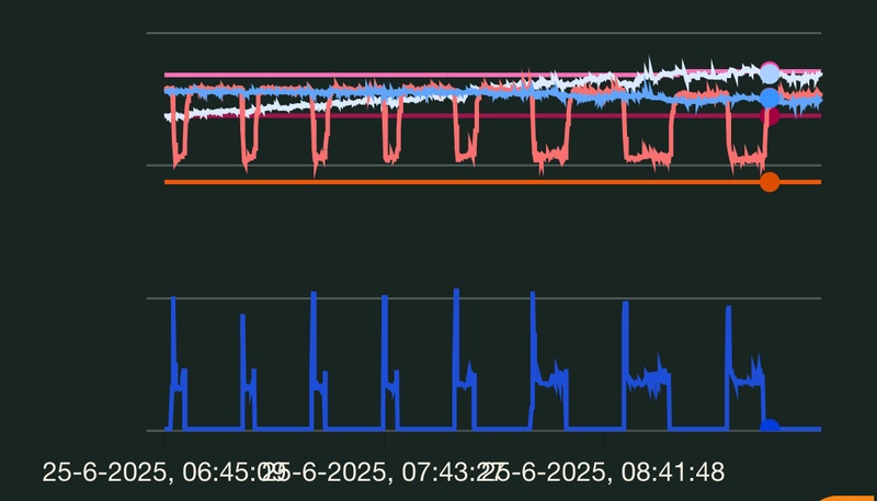

  • bulletje
Herbiek616 schreef op maandag 23 juni 2025 @ 17:12:
Ja bij preassembled wordt CV dan warm tegelijk terwijl SWW warm moet worden. Begeven moment is de temperatuur te hoog en zie ik bij de verdeler 38 graden in.... en de WP slaat dan ook weer uit. Ook te zien in de pieken. Erg vreemd gedrag. Status blijft dan ook SWW aangeven. In homeassistant zie je dan ook uren lang SWW verwarmen aanstaan terwijl die alleen 300L vat aan het afkoelen is i.p.v. verwarmen. SWW pompje in preassembled blijft dan gewoon doordraaien.... Soms zie je dan backup heater aan uit gaan voor minuutje ofzo...
Hopelijk snel een oplossing loopt bij Weheat als het goed is maar is al sinds 11 juni aan de gang. Rechtstreeks kun je helaas niet terecht. Gelukkig lijkt het met kogelkraan open dat issue er niet is en/of niet opvalt in de waarde. Maar kan niet geheel gebruikmaken van de installatie nu.
Afbeeldingslocatie: https://tweakers.net/i/FmO-pEaS_QP9NHXGQB_Nkk1J9cY=/800x/filters:strip_exif()/f/image/CxHmaaIhopg3tcM6WpFCq9s5.png?f=fotoalbum_large
Homeassistant gecombineerd grafiek
Afbeeldingslocatie: https://tweakers.net/i/xZlXoQZVppiTNWPqx_ZcfvS1loQ=/800x/filters:strip_icc():strip_exif()/f/image/qORiqnScoIvVvuuenAX4P2Wa.jpg?f=fotoalbum_large
Tussen die tijden had ik de kranen dichtgezet, omdat alles weer goed zou zijn. Men dacht dat Weheat de software had aangepast. Effect zie je meteen, na ontdekken kraan weer open en spontaan weer goed.

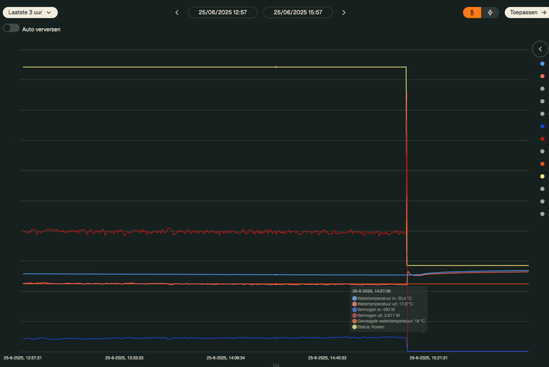

Grafieken voor de status koelen?
hebben jullie daar ook last van? Als ik de grafiek bekijk van de laatste drie uur dan kan ik zien dat er gekoeld is. In de grafieken van 24 uur, gisteren, enz, zie ik dat de status koelen steeds op 0 staat. Dat laatste is zeker niet juist, in mijn geval heeft de blackbird gisteren wel degelijk gekoeld.
  • bulletje
Ditbenik schreef op maandag 23 juni 2025 @ 18:33:
Had koelen hier nog niet aanstaan alleen de flow naar de rest van het huis afgesloten i.v.m stalenleidingen. Terwijl vloer gewoon flow had en geschikt is voor koelen. Vervolg zou zijn koelstand aanzetten.
Wel een update voor koelen als niet zou werken van 19 juni op de site.

  • Stoker
  • Registratie: Januari 2024
  • Laatst online: 00:17
Stoker
Warmtepomponline
Als jou cv warm wordt als dat niet moet, dan zit er waarschijnlijk troep in de terugslagklep en blijft hij geopend. Je krijgt dan een ongewenste trek over het cv circuit.
Afbeeldingslocatie: https://tweakers.net/i/j9VhScObugFxzv1VURzjoG38Yjc=/x800/filters:strip_icc():strip_exif()/f/image/vF8r5IM4hJE2UqSn7PSh1oaZ.jpg?f=fotoalbum_large
Laten we zeggen:
Als je dhw aan het draaien bent, en je aanvoer of retour van het cv circuit is een halve meter na vertakking warm, dan zit de klep vast.
  • bulletje
Stoker schreef op maandag 23 juni 2025 @ 19:43:
Laten we zeggen:
Terugslag klep heeft installateur preventief al vervangen van CV circuit. Dus zou theorie dicht moeten zijn... is kunstof van binnen. Dan zou het ook moeten zijn als met kranen open en dicht dus groot circuit en kleiner circuit.
Dit zie ik ook, maar in Home Assistant zie je wel in die periode de status 'Cooling', dus dat lijkt een issue in de portal te zijn met weergeven van de juiste status.

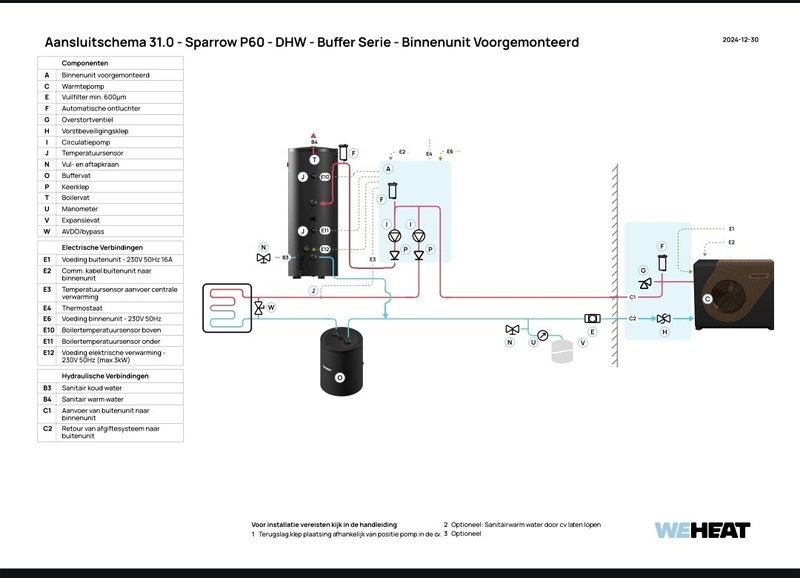

Zit de retour van het sww vat wel als laatste naar de Sparrow en ook na het seriële buffervat ??
[ Voor 3% gewijzigd door Carboy54 op 23-06-2025 22:44 ]
  • bulletje
Carboy54 schreef op maandag 23 juni 2025 @ 22:39:
Ja eerst SWW retour daar boven zit CV retourAfbeeldingslocatie: https://tweakers.net/i/nFAo5ZaQd9uks4Gg9caQ8tOENIU=/x800/filters:strip_icc():strip_exif()/f/image/QeMkPjdM5P4PcEsD9IXInIRv.jpg?f=fotoalbum_large

  • Ramon_1984
  • Registratie: November 2016
  • Laatst online: 22:40
bulletje schreef op dinsdag 24 juni 2025 @ 07:39:
Ja eerst SWW retour daar boven zit CV retour[Afbeelding]
Waar zit de keerklep in je huidige situatie?
  • bulletje
Ramon_1984 schreef op dinsdag 24 juni 2025 @ 07:52:
Afbeeldingslocatie: https://tweakers.net/i/Z5Ccbbtwqsmwlxi9ee-7LQxmXzU=/x800/filters:strip_icc():strip_exif()/f/image/o4VBRB4072sDOHbY7Hd2veNu.jpg?f=fotoalbum_large
Waterleiding klep, keerklep op de unit zelf. Waarvan die van CV al vervangen is.

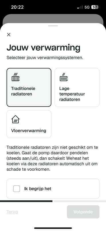

  • Ditbenik
  • Registratie: December 2023
  • Laatst online: 07-08 20:08
Schakelen naar koelen
Wie iemand van jullie een handige truc om het koelen van de blackbird om te schakelen anders dan met het portal of de app?
Zoals het nu gaat vind ik het heel onhandig. Ik heb een een evohome waarbij ik de evohome ook kan omschakelen naar koelen (dat moet ook, want de kleppen van de verdeler moeten open en de pomp moet aan). Maar als ik hier het koelen uitzet, dan weet de blackbird dat niet en gaat hij steeds proberen te koelen, gaat pendelen en in de standby enz, enz. (dit omdat het koelwater natuurlijk niet weg kan). Voor mijn huisgenoten vind ik dit vreselijk onhandig. Zij moeten dus twee handelingen uitvoeren: koelen aan of uitzetten op de evohome en daarnaast ook nog eens in de app van weheat. Dat is uitermate gebruiksonvriendelijk. Wat ik wil is dat ik het een ander kan koppelen in Homey of Home assistant. Voor de gebruikers in huis is het het handigst als het evohome paneel leidend is. Het is leuk dat tegenwoordig alles via de app gaat, maar soms wil je mensen het gewoon makkelijk maken en een touchpaneel hebben of zelfs fysieke knop. Hoe doen jullie dat?

  • Ramon_1984
bulletje schreef op dinsdag 24 juni 2025 @ 09:42:
Die zitten bij de uitgangen van de preassembled unit onderaan niet op foto te zien wel circel erom staan. 1 daarvan voor CV is onlangs al vervangen omdat men vermoede er wat tussen zou zitten maar was niet het geval.
Hoe zit je buffervat aangesloten?
Parallel of in serie

  • arjenhiemstra
Ditbenik schreef op dinsdag 24 juni 2025 @ 09:13:
Vooralsnog heb je bij WeHeat in dit soort gevallen gewoon pech vrees ik.

  • STIMPPYYY
  • Laatst online: 22:04
STIMPPYYY
Kreeg net ook de meldingen dat koelen uit staat omdat mijn woning er niet geschikt voort zou zijn. Ik heb koelen al een paar dagen uitstaan. Kan het ook gewoon weer aanzetten in de app. Met dit weer niet nodig nauturlijk.
[ Voor 8% gewijzigd door STIMPPYYY op 24-06-2025 11:35 ]
  • Tijgerkracht
  • Laatst online: 21:37
STIMPPYYY schreef op dinsdag 24 juni 2025 @ 11:35:
Hier ook net melding dat koelen uit is geschakeld, geen idee waarom, had vorige week juist mooie lange runs , tot wel 7 uur achter elkaar. Volgens de app omdat de woning/afgifte systeem niet geschikt zou zijn. We hebben meer dan 140 m2 vloerverwarming met hart op hart <10 cm, totaal 13 groepen ove 2 etages. En een fancoil in de werkkamer die het daar kon afkoelen tot 21 graden.
@weheat, waarom is koeling uitgeschakeld, het begon net lekker te werken
Afbeeldingslocatie: https://tweakers.net/i/YYNy_KnUu-JTOVYOuFc5hivPBPc=/800x/filters:strip_icc():strip_exif()/f/image/pYUDKMNTVrFDIJg3vGiETHIL.jpg?f=fotoalbum_large
[ Voor 11% gewijzigd door Tijgerkracht op 24-06-2025 19:34 ]

  • STIMPPYYY
STIMPPYYY
Tijgerkracht schreef op dinsdag 24 juni 2025 @ 12:39:
Hier ook net melding dat koelen uit is geschakeld, geen idee waarom, had vorige week juist mooie lange runs , tot wel 7 uur achter elkaar. Volgens de app omdat de woning/afgifte systeem niet geschikt zou zijn. We hebben meer dan 140 m32 vloerverwarming met hart op hart <10 cm, totaal 13 groepen ove 2 etages. En een fancoil in de werkkamer die het daar kon afkoelen tot 21 graden.
Kan je 'm niet weer inschakelen dan?
  • Tijgerkracht
STIMPPYYY schreef op dinsdag 24 juni 2025 @ 13:36:
Kan hem wel aanzetten, maar in de app blijft commentaar staan dat ie uit staat, ondanks dat het vinkje op aan staat.
21x325WP, 10x410WP, SE10K, Blackbird 8K, vloerverwarming en fancoils, Vent-Axia WTW, EV sinds 2018
  • STIMPPYYY
STIMPPYYY
Tijgerkracht schreef op dinsdag 24 juni 2025 @ 13:40:
Oh, das raar. Kan 'm wel inschakelen in de app als zowel de portal. Overigens nog niet gedaan. Zal straks eens kijken.

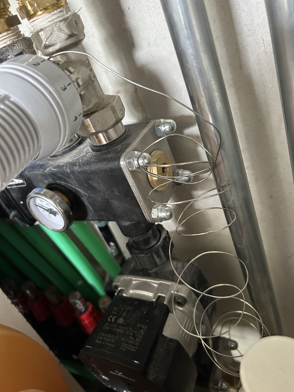

  • bulletje
Ramon_1984 schreef op dinsdag 24 juni 2025 @ 10:04:
In de retour vanaf de vloerverwarming. (serie)
  • Ramon_1984
bulletje schreef op dinsdag 24 juni 2025 @ 14:00:
Staat de rechterknop op je vloerverwarmings verdeler helememaal dicht gedraaid?
Aangezien jij een hybride vloerverwarmings verdeler hebt en nu kan ik het mis hebben.
Misschien dat @Carboy54 of @Stoker of iemand anders dat wel weet.
Een hybride verdeler kan je hydraulisch actief maken zonder bijmengen, dan dient er in de retour na de vloerverwarmings verdeler nog een keerklep geplaats te worden om ongewenste stroming tegen te gaan.
Maar ik kan het ook mis hebben :P
  • bulletje
Ramon_1984 schreef op dinsdag 24 juni 2025 @ 14:40:
Zal straks nog een foto maken van bij de verdeler. Maar thermostaat staat op 60 aanvoer zou niet zo hoog mogen zijn. Merkte in begin als ik die dicht draaiden naar bijvoorbeeld 30 dat aanvoer WP cv hoger werd naar boven de 45. Naar 60 graden ging aanvoer temp lager (winter periode)

  • Stoker
Stoker
Warmtepomponline
Ja das wel lastig; ik heb hier een foto van een ombouwbare;
Pomp eruit, buisje er tussen en dan het klepeltje (messing imbusje) verdraaien zodat er geen vermening meer is.
Afbeeldingslocatie: https://tweakers.net/i/LbVUUhjKoQeQruwr6-cKIo-ccu4=/x800/filters:strip_icc():strip_exif()/f/image/eeVPJyfUQBW8pRscIRLzWHPi.jpg?f=fotoalbum_large

  • Laatst online: 10-11 12:41
Hier had ik vanochtend ook de melding dat koelen niet mogelijk was , ik denk dat men bezig is zoals gemeld met de software.
Vorige week kreeg ik nog een paar bolletjes ijs aangeboden via de app met de melding koelen is mogelijk.
In de loop van de ochtend het koelen weer aangezet. Maar de melding dat het niet mogelijk is blijft aanwezig.
  • STIMPPYYY
STIMPPYYY
Afbeeldingslocatie: https://tweakers.net/i/7m2QEZtvTfALCcXgRjXvbieVw-4=/x800/filters:strip_exif()/f/image/YQQ235Q92Bq7ZRCQ39N0kVed.png?f=fotoalbum_large
Krijg de keuze nu in de app. Selecteer je vvw dan kan je naar volgende. Je kan ook beide kiezen

  • Tijgerkracht
Kevin1990 schreef op dinsdag 24 juni 2025 @ 20:30:
Ik snap dat mensen graag willen koelen met de WeHeat maar een airco is vele malen efficiënter.
Koop een Daikin, Mitsubishi of LG en je bent van het gedoe af.
WeHeat voor verwarmen. Airco voor koelen en als back up. Zo doe ik het ni deels en komen kog meer aircos bij. Veel efficiënter ook doordat de koude lucht verplaatst wordt
De Blackbird koelde hier met max 450 watt.
Fancoil maakte het prima koel in de werkkamer en de vloer beneden en boven zorgden voor voldoende afkoeling van het beton.
Het bleef prima 22 graden is huis.

  • Tijgerkracht
Elwin.92 schreef op dinsdag 24 juni 2025 @ 20:58:
De reden dat ik de BB koos is omdat dit zo ongeveer de enige warmtepomp was die ik kon plaatsen door alle welstandseisen in beschermd stadsgezicht.
Kan je je grafiek van zo’n dag delen? Ben benieuwd de of je continue kan koelen en wat de temp in en out is.
Zie 24 juni 12:39
Tijgerkracht in "Weheat warmtepompen"
[ Voor 8% gewijzigd door Tijgerkracht op 24-06-2025 21:28 ]

  • bulletje
Stoker schreef op dinsdag 24 juni 2025 @ 16:18:
Afbeeldingslocatie: https://tweakers.net/i/cO4QoPnbI93ljQo5KdgclZu61q8=/800x/filters:strip_icc():strip_exif()/f/image/Nkba9bMP8l6hHo2ss8eJJVaT.jpg?f=fotoalbum_large
Thermostaat staat op max 60. Pomp draait continu van de verdeler en komt de aanvoer boven de 40 graden dan gaat het automatisch ventiel in werking en knijpt die de aanvoer en gaar er een deel terug naar de retour. Retour komt dan in de buffer van 50L terecht vlak voordat deze naar buiten gaat naar de WP.
  • Ramon_1984
bulletje schreef op woensdag 25 juni 2025 @ 07:27:
Wat is de stand van de witte knop naast je stop contact?
Is die volledig dicht gedraaid?
En wat is de reden dat de verdeler niet is vervangen voor een pomploze ?
[ Voor 4% gewijzigd door Ramon_1984 op 25-06-2025 07:41 ]
  • bulletje
Ramon_1984 schreef op woensdag 25 juni 2025 @ 07:39:
Staat op automatisch.
Zat eerst een stalen verdeler deze is door de installateur geplaatst zodat ook kan koelen omdat deze niet kan roesten. Keuze verdeler is van installateur.
  • Ramon_1984
bulletje schreef op woensdag 25 juni 2025 @ 08:00:
Bijzondere keuze, kan zijn dat je leiding naar je binnen unit niet voldoende diameter hebben maar eigenlijk plaats je het liefst een pomploze verdeler .
Ik zou het aankaarten bij de installateur en vragen of hij de verdeler kan vervangen.
  • drboneym
  • Registratie: Oktober 2020
  • Laatst online: 19:25
bulletje schreef op dinsdag 24 juni 2025 @ 08:53:
Wij zetten ook altijd nog een keerklep tussen het cv circuit en je sww retour. Dus boven dat geïsoleerde t stuk op die staande leiding. Zo pomp je sww pomp niet water je cv systeem in.
Wel opletten dat je expansievat dan áchter die keerklep zit zodat beide circuits bediend worden.
Edit, hmm in het schema met serie buffetvat zit die keerklep niet
Afbeeldingslocatie: https://tweakers.net/i/_bnC95sEyuHMlnvZwgGi2F49_5s=/800x/filters:strip_icc():strip_exif()/f/image/uHzidd9v5TeGDdICVkAvT0OV.jpg?f=fotoalbum_large
Mijn andere hunch, bypass knalt open als je je systeem voor de helft dicht zet. Dus opnieuw afstellen als de afsluiters dicht staan.
[ Voor 23% gewijzigd door drboneym op 25-06-2025 08:23 ]
  • bulletje
Ramon_1984 schreef op woensdag 25 juni 2025 @ 08:06:
Issue loopt bij installateur en Weheat

drboneym schreef op woensdag 25 juni 2025 @ 08:18:
Mijn andere hunch, bypass knalt open als je je systeem voor de helft dicht ze. Dus opnieuw afstellen als de afsluiters dicht staan.
Dit schema heeft geen pomp op de vloerverwarmings verdeler
  • drboneym
Ramon_1984 schreef op woensdag 25 juni 2025 @ 08:23:
Klopt, en ook geen bovenverdieping met afsluiters.

drboneym schreef op woensdag 25 juni 2025 @ 08:26:
De afsluiters naar boven zijn ervoor om het systeem te beschermen tegen condens als we willen koelen omdat boven niet geschikt is en onder wel ivm aanleg nieuwe RVS leidingen en die verdeler.
Alleen blijf het raar vinden dat als ik de kraan dus omzet naar boven de vloer gewoon intakt blijft en dus flow heeft. De warmte begint dan ook bij preassembled unit CV uit en niet via retour uit SWW die gaat naar buiten weer richting de pomp. Je zien dan gewoon pendelend gedrag bij SWW verwarmen omdat sensor temperatuur huis in (CV) warm wordt.
Heb Weheat ook gemaild maar nog geen reactie gehad. Installateur wacht op Weheat. Gelukkig nu warmwater om te douchen want dat koelde af en werd niet warm in die situatie. Maar moet gewoon kunnen koelen met dat ding. SWW pomp zou ook moeten stoppen als die gaat pendelen/ storing valt maar status blijft dan SWW verwarmen terwijl dus CV warm wordt.. Hoop dat ze snel een oplossing hebben loopt al sinds 11 juni, en 18 juni nogmaals gemeld incl. Weheat.
Hoop dat het sneller gaat in de winter mocht er dan een storing zijn.
@Weheat lezen jullie mee.

bulletje schreef op woensdag 25 juni 2025 @ 08:32:
Helder. Zet je afsluiters maar eens dicht en draai je bypass dicht (wp in bedrijf en vvw pomp draaien).

Ja behoorlijk vergelijkbaar. Afgelopen nacht 29 korte cyclusjes gehad. Zou de WP niet maximaal 10 keer per dag te gaan koelen? Overigens, is dit gedrag niet behoorlijk slecht voor de fans door steeds aan en uit te gaan?
Afbeeldingslocatie: https://tweakers.net/i/I5bVJz75WcPDUhI7hxnfWX9LUhw=/800x/filters:strip_icc():strip_exif()/f/image/xXy9jMC48ArC9oIeQrhNPpi9.jpg?f=fotoalbum_large

Is bij jullie ook de buitentemperatuur verdwenen in de portal?
  • Jpiek
Jpiek
STIMPPYYY schreef op woensdag 25 juni 2025 @ 10:02:
Yep...
  • precies
  • Laatst online: 09-03 09:04
Nee maar een tijdje terug wel de temperatuur huis in. Ik denk sommige verdwijnen op het moment dat je het deselecteert…
Wat bedoel je hier met deselecteert? Bij mij mist namelijk ook al een tijdje de temperatuur huis in in de portal. Hij is er wel, want via HA zie ik hem wel gewoon.
Afbeeldingslocatie: https://tweakers.net/i/ay1w_m_FRY_53BgW3feZEUz663A=/x800/filters:strip_icc():strip_exif()/f/image/6AnJKBucVu8jzfDgXG2yAMXr.jpg?f=fotoalbum_large
  • precies
Dropsen schreef op woensdag 25 juni 2025 @ 13:09:
Dacht dat je in de grafieken bedoelde, daar verdwijnt regelmatig wat. Als ik in de HTTP request kijk is dat daar dan nog wel terug te vinden.
Ik zie bij het overzicht ook geen buitentemperatuur meer.

  • Tijgerkracht
Doet koelen het bij jullie net zo goed als bij mij vandaag.
Ik bedoel, de Aan/Uit thermostaat staat al ruim 20 minuten aan, CV water is 23 graden, buiten is het 26 gradem en de Blackbird blijft in Standby staan.
Koelen staat aan, Stooklijn voor koelen staat op 17 graden (net aangepast van 18 naar 17).

  • Mbps
  • Laatst online: 09-11 18:41
Tijgerkracht schreef op woensdag 25 juni 2025 @ 14:57:
Het koelen doet het hier goed. Om de zoveel tijd schiet de temperatuursensor onder de 15 graden en stopt 'ie een uurtje. Op warmere dagen was dat issue minder aanwezig. M'n zoontjes klaagden dat ze het koud hadden vanmorgen. :P
Wat ik me wel afvraag is: wat zijn de criterea van WeHeat om weer te gaan verwarmen? Context: vannacht dreigde de temperatuur onder de ingestelde 20 graden van de OT thermostaat te komen. Je ziet volgens mij dat die vannacht een aantal uur om watertemperatuur van +/- 26 graden vraagt. Als ik het goed zie, negeert de Flint dat gewoon.

Wellicht kan je wat foto's van de installatie plaatsen, of een eigen topic openen
En vandaag lijkt koeling weer wel te werken.
Niks aan de parameters veranderd, zag dat buitentemperatuur 22 graden werd, zet Aan/Uit op aan en hup direct in koelmodus. Zie wel dat ie veel minder verbruikt dan voorgaande keren, toen zat de Blackbird op 450 watt toaal, nu rond de 300 watt. Dat is wel behoorlijk wat minder.
Afbeeldingslocatie: https://tweakers.net/i/DlVbBiEFEyqf-Ufo-6aSxGzWImA=/fit-in/4920x3264/filters:max_bytes(3145728):no_upscale():strip_icc():strip_exif()/f/image/v3EFqgrUQM9RThcMSQLde6ov.jpg?f=user_large
Heb nog even terug zitten kijken en ik zie soms na een DHW run dat de toestand even in Heating komt.
Ik vermoed om warmte even kwijt te raken uit de buiten unit.
@Weheat Zou het 'affakkelen van warmte' er dan voor zorgen dat de Blackbird niet in Koelmodus komt?
Afbeeldingslocatie: https://tweakers.net/i/92FHIAMnu-YFX94AsCpez9w7h9g=/800x/filters:strip_icc():strip_exif()/f/image/n7Iqii7aYZc5Tqyot4JdrFpo.jpg?f=fotoalbum_large
Nav:
Uw warmtepomp zal beginnen met koelen als:
Koelen is aangezet in de instellingen.
Er in de afgelopen 24 uur niet is verwarmd.
De buitentemperatuur 22°C of hoger is geweest in de afgelopen 18 uur.
De huidige watertemperatuur 1 graad hoger is dan de watertemperatuur ingesteld in de koellijn.
[ Voor 8% gewijzigd door Tijgerkracht op 26-06-2025 13:43 ]
