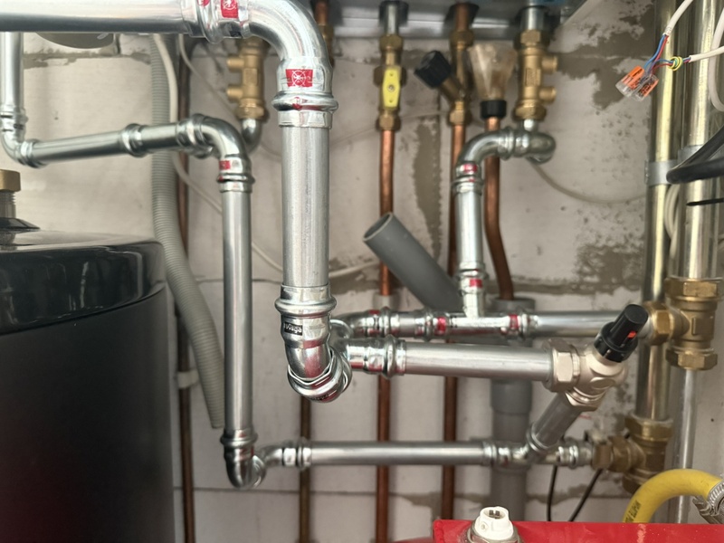

Lennards klusje van deze week met Blackbird P80 incl BUH
Afbeeldingslocatie: https://tweakers.net/i/ggLm3FeWGY1EB8zotSgmP4IG_gg=/x800/filters:strip_icc():strip_exif()/f/image/SGpXdUKdfwKwaUgy1kqLwBRO.jpg?f=fotoalbum_large
Afbeeldingslocatie: https://tweakers.net/i/ct-FywBYQzs2JJXnGcDMXZEDyuQ=/800x/filters:strip_icc():strip_exif()/f/image/X5dIyCYj6mwPIq5o9mlzfKLK.jpg?f=fotoalbum_large
Geen flow 2024 met 20 mm Henco met pomp
Afbeeldingslocatie: https://tweakers.net/i/1eN_SAkpuW8pFS-SnSx3MHIKYLU=/800x/filters:strip_icc():strip_exif()/f/image/GWDWG4ht5i24dU7KJsxZBMzJ.jpg?f=fotoalbum_large
Max flow 2025 met 32mm Henco en 28 mm staal zonder pomp.
[ Voor 7% gewijzigd door Carboy54 op 09-05-2025 20:41 ]
  • Tijgerkracht
  • Laatst online: 17:44
Carboy54 schreef op vrijdag 9 mei 2025 @ 20:22:
Klusje van deze week met Blackbird P80
Wow, kom hier aan max 1100 liter per uur
Ziet er netjes uit
Kan ik je een dag inhuren?

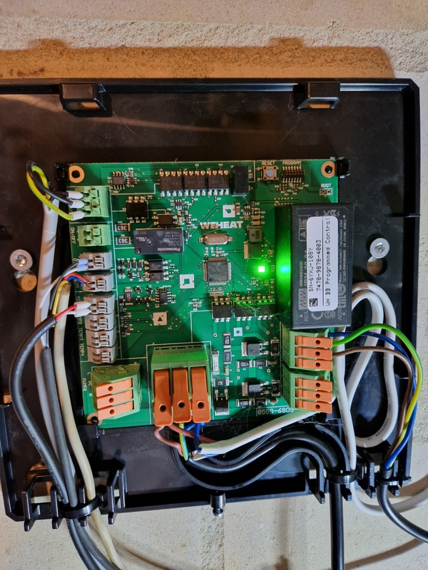

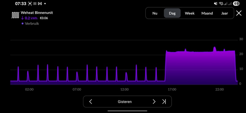

Als voorbereiding op gesprek met installateur. Er is bij mij verwarring of mijn compacte binnenunit geschikt is voor uitbreiding naar full electric. Ik vind namelijk de geintegreerde binnenunit, die gepromoot lijkt te worden, erg duur.
Ik zie op print enkele pomp en sensor aansluitingen maar geen relais voor het aansturen vd (SWW) BUH in WeHeat boilervat, zit het relais in boilervat misschien?
Als ik andere binnenunit moet nemen zal ik waarschijnlijk voor een warmtepompboiler gaan.
Is bijgevoegde binnenunit geschikt voor full-electric?
Fijn weekend verder!

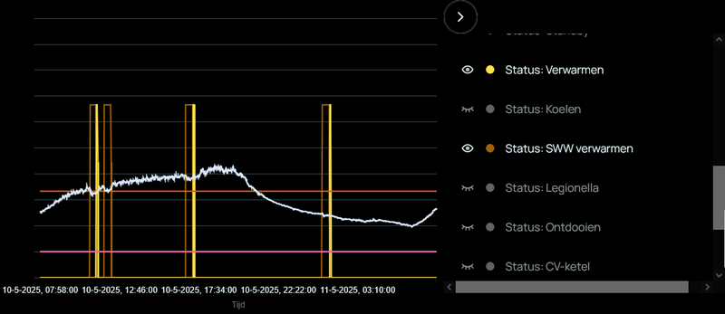

Bij wie werkt het koelen wel goed?? Mijn BB gaat na iedere SWW run even verwarmen. Hierdoor voldoet hij nooit aan de voorwaarde dat er 24u niet verwarmd is.

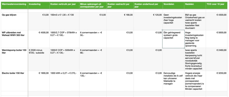

  • RNacoustics
  • Registratie: Augustus 2024
  • Laatst online: 16:18
RNacoustics
Ik heb een TCO tabel gemaakt voor uitbreiding naar All-electric.
Graag hoor ik of ik zaken vergeten ben, waar je ook rekening mee moet houden.
Afbeeldingslocatie: https://tweakers.net/i/-AaB-OEVhT3o7tpd2wxaC9SPVtA=/800x/filters:strip_icc():strip_exif()/f/image/aBpy7uZxs7ovhNenExeFYeI8.jpg?f=fotoalbum_large

Ik heb zo'n vermoeden dat je de aanschaf van een electrische boiler te hoog inschat.
Een Tessy 120L heb je voor 605,=
https://www.boilergarant....ect-gestookt-2-wisselaars
en een Ariston 200L al voor 700,=
https://electraboiler.nl/...che-boiler-ariston-initio
En je gaat bij de WPB uit van 10 jaar, mij is net verteld dat je met jaar zonder defecten al blij mag zijn :P

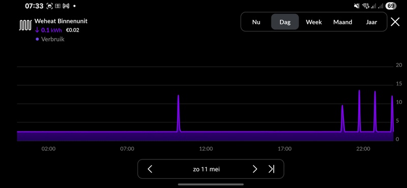

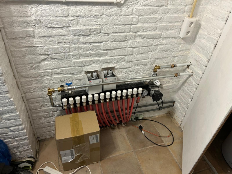

Ik heb een viertal vragen nadat afgelopen vrijdag onze installateur een aantal aanpassingen heeft gedaan aan de BB installatie.
OA is de CV ketel nu paralel aangesloten ipv eerst in serie met de warmtepomp.
Er is een AVDO geplaatst, die zat er niet in.
Het serie buffervat is vergroot (50 --> 100L), omdat in de winter bij elke defrost de temperatuur huis in enorm daalde.
De circulatiepomp is gewisseld naar de Grundfoss pomp (zelfregulerend) (ipv de standaard Wilo). Wat ik nu in die paar dagen kan zien is dat deze veel zuiniger en stiller is. Vanwege het laatste is de aanpassing gedaan, we werden gek van het suizen over de radiatorleidingen in de slaapkamer.
Tevens is de verdeler van de vloerverwarming aangepast van mengverdeler met pomp naar een open verdeler.
Nu vallen me de volgende dingen op, hopelijk hebben jullie het antwoord:
- Temperatuur huis in in de portal en app zijn verwdwenen. in Home Assistant nog wel zichtbaar en wordt ook geupdate. Meer mensen die dat ervaren? Is dat een (installateurs) instelling / kan het gerelateerd zijn aan de werkzaamheden?
- Ik zie in de portal en app nu staan: " SWW-vat: Geen". Dat klopt, maar kan me niet herinneren dat het er eerst ook stond. CV ketel wordt herkend. Staan de instellingen dan wel juist op Hybride? Kan me herinneren dat er eerst letterlijk " Hybride " werd genoemd namelijk. Maar kan ook een software aanpassing zijn. Wie kan het bevestigen?
- De warmtepomp ging na de werkzaamheden op een aantal momenten verwarmen voor een kwartiertje, terwijl daar imo niet echt een aanleiding toe was. Vanochtend om 10.00 uur, terwijl het alweer warm was buiten. WP staat op stooklijn en koelen staan ingeschakeld. De aangesloten OT thermostaat stond op 15 graden, actuele kamertemperatuur zat daar een paar graden boven. Waarom dan?
- Toen we vanochtend gingen douchen, ging op precies hetzelfde moment de temperatuur huis in omhoog naar tegen de 50 graden aan, dat is de keteltemperatuur. WP stond toen op standby. Zou er iets vekeerd zijn aangesloten nu of gaat er in de ketel iets niet goed? We twijfelden er eerder aan of er een driewegklep in de ketel kapot zou zijn (@jelleeelco wist dit toen vrij zeker), maar daar hebben we uiteindelijk niets meer mee gedaan. Zie hier de huidige installatie:

  • RNacoustics
RNacoustics
Jpiek schreef op zondag 11 mei 2025 @ 16:00:
Ik ben voor kwaliteit (Daalderop) gegaan en niet voor oostblok/Italiaans.
150 liter vind ik minimaal.
Edit: had een Tesy keuken close-in boiler. ging na 4 jaar al kapot (lekken)
[ Voor 5% gewijzigd door RNacoustics op 11-05-2025 16:56 ]
Hybride BB P80 WP, Atag i36CZ, 14 x 330 WP zonnepanelen, Marstek Venus E 3.0 5,12kWh, HA tooling
  • HarmPeters69
  • Registratie: November 2024
  • Laatst online: 14-01 20:57
RNacoustics schreef op zondag 11 mei 2025 @ 15:31:
Goede start. Echter ik zou het boilervat volume gelijk houden, waarom 300L voor de Weheat en 150L voor de andere boiler opties? Zou juist andersom moeten zijn. Een Blackbird heeft vat binnen een uurtje opgewarmd, de WPB heeft hier 8-10 uur voor nodig. In het laatste geval met geluidsoverlast. WPB installatiekosten optimistisch, tenzij je het zelf instaleert. Ik ben er zelf nog niet uit...
  • RNacoustics
RNacoustics
HarmPeters69 schreef op zondag 11 mei 2025 @ 16:25:
Als je een losse boiler neemt van meer dan 150 liter (zijn die te krijgen?) Dan duurt het alleen maar langer voordat je boiler op temperatuur is. Of je moet voor een 3 fase versie gaan, Gaat voor mij te ver en hebben wij met alleen douchen niet nodig. Ik zou ook voor een Weheat van 200 liter kunnen gaan. Scheelt iets in de investeringskosten. Grote WPB past bij mij niet in onze stookhok.
BTW. Ik durf die Franse WPB's niet aan te schaffen. De Remeha WPB van 200 liter is helaas te groot.
Edit: voorlopige voorkeur:
1. Weheat migreren naar All-electric
2. Losse electro boiler
3. WPB Liever niet!
[ Voor 5% gewijzigd door RNacoustics op 11-05-2025 17:01 ]

Dropsen schreef op zondag 11 mei 2025 @ 16:10:
Ik breng deze nog een keer onder de aandacht🙂

Vraagje aan @Weheat of anderen die hetzelfde mss zien...Mijn vrouw had opgemerkt dat de leidingen tikken, alsof het winter is. Als ik naar stroomverbruik van de binnenunit kijk, zie ik dat er sinds 11 mei s'avonds iets veranderd is. Eerst draaide de pomp (binnenunit) 1x per 24uur heel even. Nu is het meerdere keren per dag, 1-2x per uur. Iemand anders ook opgevallen? Koeling stond niet aan...
Hier een dag als voorheen:
Afbeeldingslocatie: https://tweakers.net/i/cWVKUcGC-_LuU4C53TSgE0_hHTs=/800x/filters:strip_icc():strip_exif()/f/image/UzQFnKGct05IZVcyqGfDwgKQ.jpg?f=fotoalbum_large
Dan begon het zondagavond opeens vaker:
Afbeeldingslocatie: https://tweakers.net/i/RVaLQSUuYNqcZNvkVpAH1vRr4T0=/800x/filters:strip_icc():strip_exif()/f/image/W1FLgbw2988obp8ieHubOVrq.jpg?f=fotoalbum_large
En dit was gisteren (ik had wel om 17:00 de koeling aangezet, maar dat is voor het eerst sinds paar weken. De piekjes daarvoor komen daar niet van):
Afbeeldingslocatie: https://tweakers.net/i/h46hoCe-STQE8WKwkteO8ZE-Atk=/800x/filters:strip_icc():strip_exif()/f/image/hkXwtjuXFcERBahh53s4FgLr.jpg?f=fotoalbum_large

jelleeelco schreef op dinsdag 13 mei 2025 @ 07:36:
Hier draait de pomp van de binnen unit altijd 1x per uur al de WP niet aan staat, is eigenlijk al vanaf het begin zo, nog geen ander gedrag gezien.
  • jelleeelco
  • Laatst online: 05-11 12:24
jelleeelco
Razer schreef op dinsdag 13 mei 2025 @ 07:39:
Apart....draai je op stooklijk of OT (ik in winter stooklijn, nu OT). Stooklijn zou ik snappen, dan meet hij de watertemperatuur ieder uur.
Heb je ook SWW? (Ik niet)...
  • Razer
  • Laatst online: 15:01
jelleeelco schreef op dinsdag 13 mei 2025 @ 08:05:
Nee op OT-thermostaat regeling, thermostaat al weekje op 8 graden staan, want inmiddels is het al ruim een week niet meer onder de 20 graden geweest in huis.
Afbeeldingslocatie: https://tweakers.net/i/V6euv6vJ0l8LNPNt0xwiM12p2hw=/800x/filters:strip_exif()/f/image/fVOFpA4cPdAp8YEMTKutWIaf.png?f=fotoalbum_large

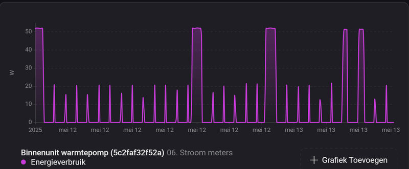

  • Laatst online: 06-11 16:59
Hier springt de binnenunit elk uur even aan terwijl de buitenunit eigenlijk niets doet (behalve bij SWW). Hier een 300L WeHeat boiler en stooklijn in gebruik.
Afbeeldingslocatie: https://tweakers.net/i/-SWXHzMsKOe4l8-R40hx-urrOOI=/800x/filters:strip_exif()/f/image/3ZemM3GK2nRGZFDU2M9px53m.png?f=fotoalbum_large
