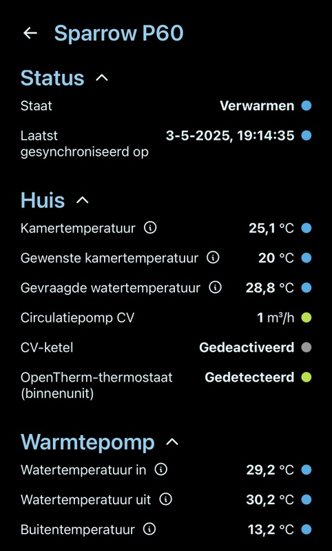

Ok, vandaag heeft de koelmodus het opeens wel even gedaan. Hij gebruikte ongeveer 300 watt en het uitgaande water was echt kouder dan het inkomende water.
De ventilator draaide ook, en dat is nieuw.
Echter is ie nu weer uit, al staat ie nog wel op Koelen volgens de app. Maar het lijkt erop alsof ie gewoon op Stand-By staat met 11 watt verbruik.
Buitentemperatuur 17 graden volgens je printje.
Volgens mij moet het minimaal 22 graden zijn buiten.

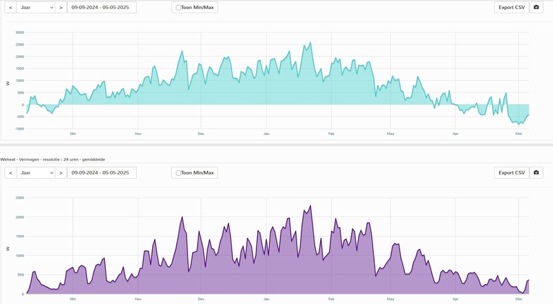

Ik heb gisteren de Stooklijn modus ingeschakeld (stond op OT). En nu opeens gaat ie wel actief koelen.
Maar hij doet het steeds maar heel kort. Vraagt even 300/200/180 watt en koelt dan actief. Maar gaat daarna weer in wat op stand-by lijkt, maar wel met als status koelen.
Als ik mijn Homewizard grafiek bekijk dan zieniknhet volgende.
Afbeeldingslocatie: https://tweakers.net/i/pX7qbrUH-_8RRUiNwB4aeva_zgQ=/800x/filters:strip_exif()/f/image/jN6F4c88Nm9t5E8aoNQKh7yJ.png?f=fotoalbum_large
De resolutie van deze grafiek is 5 minuten, dus hij gaat steeds een paar minuten aan en dan weer terug in het gevraagde vermogen. De ventilatie gaat dan ook uit en hij gebruikt hetzelfde vermogen als tijden stand-by.
Heel vreemd!

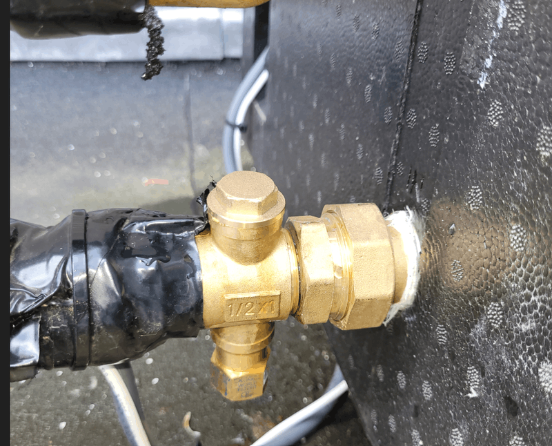

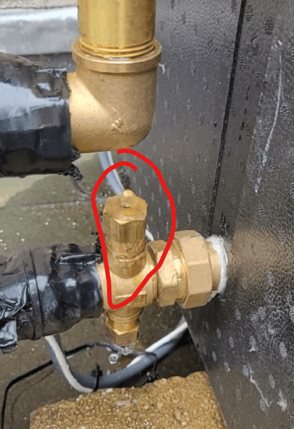

We hebben de BB weer ge-Mcgyvert :o
Op het dak geconstateerd dat idd de vorstbeveiliging in geschakeld was, of tenminste, het lekte water :
Afbeeldingslocatie: https://tweakers.net/i/UFIRXKGHgVUNYUjol6zoszuILPk=/fit-in/4000x4000/filters:no_upscale():strip_exif()/f/image/ssEKyKPLKyaofkIfDzhYZXXQ.png?f=user_large
Afbeeldingslocatie: https://tweakers.net/i/dzslx-mqMe1VOOdD6JK86AWlSbs=/fit-in/4000x4000/filters:no_upscale():strip_exif()/f/image/pXuL3rlnKIpAwe4JTzPEpD2q.png?f=user_large
Maar hoort hij niet onderaan het water te dumpen en is dit den vacuumklep die nu lekt ?
Afbeeldingslocatie: https://tweakers.net/i/6ysNg3ATosMUzrB3WeAVhlUtyqw=/fit-in/4000x4000/filters:no_upscale():strip_exif()/f/image/UWeNE1QIKFLsHNkRF7hwPSMD.png?f=user_large
Hiermee naar Hornbach geweest, maar die konden me hier niet aan helpen..
Nu lijkt me de kans dat het én gaat vriezen én de installatie uitvalt in de komende dagen near-zero dus nu maar even zo opgelost :
Afbeeldingslocatie: https://tweakers.net/i/4XfG3KRo0H5PDd3mcsJ1QN3cEtk=/800x/filters:strip_exif()/f/image/mFIb4ZuoHM6A8Gom6VKV5KpV.png?f=fotoalbum_large
En nu ga ik ff een gepeperde mail sturen aan xxx want dit is het derde weekend dat ik voor de installatie de hort op moet ipv van mijn weekend te kunnen genieten.
Achteraf gezien had ik moeten checken of ze een storingsdienst hebben.

  • RNacoustics
  • Registratie: Augustus 2024
RNacoustics
Jpiek schreef op zondag 4 mei 2025 @ 14:39:
Balen zeg! Wellicht een fabricagefout van de vorstbeveiligingsnippel?
Hybride BB P80 WP, Atag i36CZ, 14 x 330 WP zonnepanelen, Marstek Venus E 3.0 5,12kWh, HA tooling
  • Louis
  • Laatst online: 04-11 15:24
Ik denk dat laatste. Ik heb ook al 2x ze moeten laten vervangen. Eerste keer was de slechte badge van eind 2023/begin 2024. Daarna het bovenste ventiel en 2 weken geleden weer het onderste ventiel.
Hopen dat ik nu ermee klaar ben.
Model Y Pearl White Sr ; Weheat Blackbird ; SolarEdge 12000WP; Unifi; Hikvision
  • HarmPeters69
  • Registratie: November 2024

  • Jpiek
  • Registratie: Maart 2022
Jpiek
Louis schreef op zondag 4 mei 2025 @ 16:33:
Hoe rottig voor jou ook, ik ben toch wel een beetje blij dat het blijkbaar vaker voorkomt. O-)
Bijzonder slecht voor de WAF dit soort dingen... :X

  • RFIDguru
  • Registratie: Februari 2017
  • Laatst online: 09:32
Kirvis schreef op zaterdag 3 mei 2025 @ 19:14:
Als ie in de afgelopen 24 uur 22 graden is geweest. Dus dat klopt wel.
Wat er niet klopt is het gedrag nu.
Heel vreemd!
Zijn er nog mooie inzichten uit de Tweakersdag gekomen vandaag? Ben heel benieuwd.
Er zat en bug in de koelmodus, maar die deze week nog opgelost. Wel is koelmodus een best wel lastige functie omdat er een beperking zit op hoe ver de temperatuur mag zakken. Je wil voorkomen dat er condens gaat ontstaan (dauwpunt). De warmtepomp heeft al heel snel dit niveau bereikt en mag dan niet verder koelen. Het is uiteraard erg afhankelijk van je afgiftesysteem of beter gezegd bij koeling, warmte-ontrekkingssysteem. Vloerverwarming gaat natuurlijk veel beter dan radiatoren, die heb je in no time koud. Een vloer duurt veel langer.
Ik weet niet hoe ze het dauwpunt gaan bepalen, dat is immers afhankelijk van temperatuur en relatieve luchtvochtigheid, zie bijvoorbeeld de calculator op https://www.weerschip.nl/calc_Td.php.

@rud :
Mijn situatie sinds sept 2024 (installatie BB)
3 fase, indeling;
- L1: Woonkamer, berging met CV (hybride) en Inductieplaten (op1 fase Perilex, 8kWh max )
- L2 : Slaapkamer, 2 PC kamers (incl dus mijn Tweaker kamer met PC's, switches NAS, UPS, name it), en de groep met de BB
- L3 ; Spare berging (voor boiler tzt), Keuken (magnetron, waterkoker), Vaatwasser/Wasmachine, Serre
PV op 3 fase aangesloten
Bovenste grafiek is totaalbelasting, onderste de BB specifiek (eigen groep, eigen kWh meter)
Afbeeldingslocatie: https://tweakers.net/i/r_HCVk8WE7LvFe6ieTOPFTEtXSg=/800x/filters:strip_icc():strip_exif()/f/image/oamCXqdhCv97vufs1MiESOzk.jpg?f=fotoalbum_large
Belasting per Fase, L1, L2 en L3 :
Afbeeldingslocatie: https://tweakers.net/i/ihsOORwdo4zwoajjvISxAWO1mi4=/800x/filters:strip_icc():strip_exif()/f/image/Ec0T6fpvsSxrBwS0nhFgxQo0.jpg?f=fotoalbum_large
Enige moment dat bij mij een groep eruit vloog was toen ik nog geen BB en geen PV had, alels op 1 fase 35A zat, en Keuken (excl Inductie), Serre, Berging, Vaatwasser/Wasmachine en CV op 1 groep zat.
Huis uit "61 en had toen maar 3 groepen, nu 8...

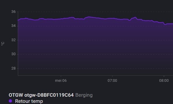

Ik snap wat je bedoelt met doorschieten omdat er nog warmte zit in de leidingen. Maar waarom is de status van de BB dan nog steeds verwarmen en schakelt deze pas op standbye als 20,0 bereikt is?
die opentherm retourtemp van de ketel hoort toch via OT naar de BB binnenunit gekomen? zou er een sensor in de cv ketel stuk zijn?
verkeerde quote, sorry....

Hoezo ? Je hebt toch gewoon een "Watertemperatuur in" = Retour temp ?
En ja, de BB 'ijlt' altijd nog f na, schakelt pas uit als het verschil groter is dan 'x' en ook pas aan als het verschil groter is dan 'x'.
Als hij bij 0,1 al uit of aan zou gaan staat hij gaan pendelen :
