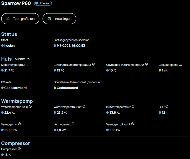

Wie heeft er koelen met sparrow zien werken na de software update?
Hier gaat de sparrow verwarmen ipv koelen en lijkt daarna vastgelopen want krijg het alleen weer uit met stroomonderbreking.
Afbeeldingslocatie: https://tweakers.net/i/0T4B-ZxVtl85VaKi7IJUFev8zA8=/x800/filters:strip_exif()/f/image/QMgyuTRYG9KrCdPKJnn7A7xl.png?f=fotoalbum_large

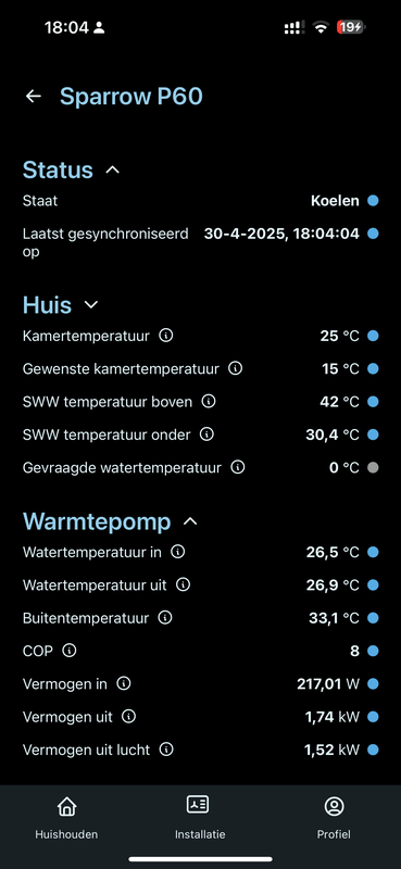

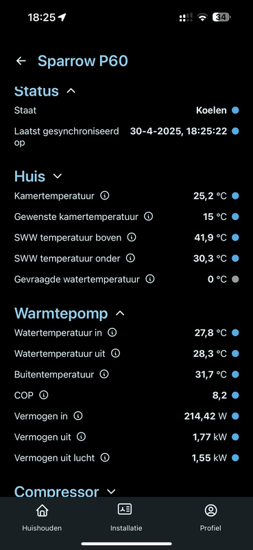

Hier hetzelfde volgens mij, zag het laatste keer niet werken… en bleef toen ook vasthangen tot ik de stroom eraf haalde.
Nu net thuis en zal weer een poging wagenAfbeeldingslocatie: https://tweakers.net/i/tOvanj5ZtCbKlsbMuGYV0H2N2s8=/x800/filters:strip_exif()/f/image/1Tz2wcTYoasyjCRMoK0B3FyW.png?f=fotoalbum_large
Afbeeldingslocatie: https://tweakers.net/i/N7XzWR5Cbvyl2Mref5lYMtWQx2E=/x800/filters:strip_exif()/f/image/HLdBv7odaJLbokcMy0QFw0jy.png?f=fotoalbum_large
Doet niks idd en het water wordt zelfs enigsinds warmer. Iemand zijn installateur of WeHeat hier al over gesproken?

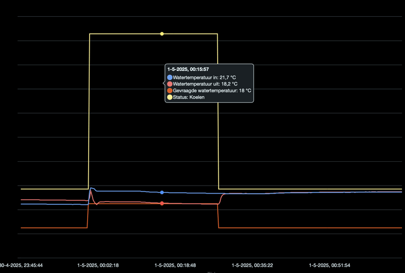

Hier ook issues met koelen met een Flint.
Afgelopen 24-48 uur probeerde hij het 10x, maar sloeg vrijwel direct weer af. Het lijkt er in de grafiekjes op dat hij water van 18 graden vraagt, de warmtepomp eigenlijk instant water levert onder de 18 graden en de koelmodus dan uitspringt.
Afbeeldingslocatie: https://tweakers.net/i/DAA41mpeh_qMmURmyP8H5DiLTss=/800x/filters:strip_exif()/f/image/JTLt1jrGH4MOJsP6LEhLKQTE.png?f=fotoalbum_large
Vannacht wel 1x een half uurtje volgehouden voordat de watertemperatuur uit onder de 18 graden kwam.
Afbeeldingslocatie: https://tweakers.net/i/i9PcevIL4YsjpBhh4ab_R57bbjg=/800x/filters:strip_exif()/f/image/9hUJCYPUkrZf4O5NTijq25SY.png?f=fotoalbum_large
Wat alleen minder handig is: de thermostaat stond ingesteld op 18 graden, zet ik net de buitendeuren/ramen open waarna de temperatuur in de kamer terugliep naar rond de 18 graden en de warmtepomp in verwarm-modus is gesprongen. Door de (koel)voorwaarde "Er in de afgelopen 24 uur niet is verwarmd." gaat 'ie nu de komende 24 uur ook niet meer proberen te koelen...
Jpiek schreef op donderdag 1 mei 2025 @ 08:21:
[...]Ben wel benieuwd hoe het werkt, het lijkt op via stooklijn maar dan omgekeerd. dus dan moet de BB van Opentherm/thermostaat af...
Staat omschreven bij de instellingen, hij heeft een eigen koellijn die je kunt instellen. De Opentherm zit bij mij nog gewoon gekoppeld en overruled hij. Zie je ook terug in bovenstaande grafiekjes: Opentherm vraagt volgens mij 10 graden, als 'ie op 18 graden gevraagde watertemperatuur springt lijkt de Flint de thermostaat te overrulen.
Uw warmtepomp zal beginnen met koelen als:
  • Koelen is aangezet in de instellingen.
  • Er in de afgelopen 24 uur niet is verwarmd.
  • De buitentemperatuur 22°C of hoger is geweest in de afgelopen 18 uur.
  • De huidige watertemperatuur 1 graad hoger is dan de watertemperatuur ingesteld in de koellijn.
[ Voor 25% gewijzigd door Mbps op 01-05-2025 09:20 ]

Kirvis
Hier net de koelmodus weer aangezet, maar die lijkt nog steeds niet goed te werken.
De temp uit is nog steeds hoger dan de temp in, en hij gebruikt nu maar 180 watt, dus het lijkt niet dat er actief gekoeld wordt.
Ik ga mijn installateur eens mailen.
Afbeeldingslocatie: https://tweakers.net/i/S0-jHfpdwnc0yQ9PBerQ4eNj6dM=/800x/filters:strip_exif()/f/image/QuN4cyq99mvWrIiqXIorUiLq.png?f=fotoalbum_large

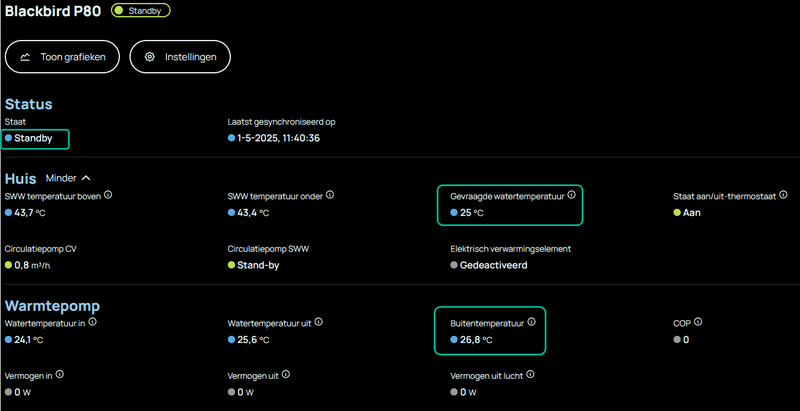

Probeer al een paar dagen te koelen, maar blijft aangeven dat ie watertemperatuur van 25 graden wil maken.
Zou mooi zijn als er een geforceerde koelmodus is, want nu blijft de BB denken dat ie moet verwarmen.
CV pomp gaat wel draaien, maar voor de rest blijft ie in Standby staan.
Afbeeldingslocatie: https://tweakers.net/i/l_BYYUT7ZV9VMJFwIfirqVM4VS4=/800x/filters:strip_exif()/f/image/j3EZsB3BQpMwefn6VCrcP4Fi.png?f=fotoalbum_large
