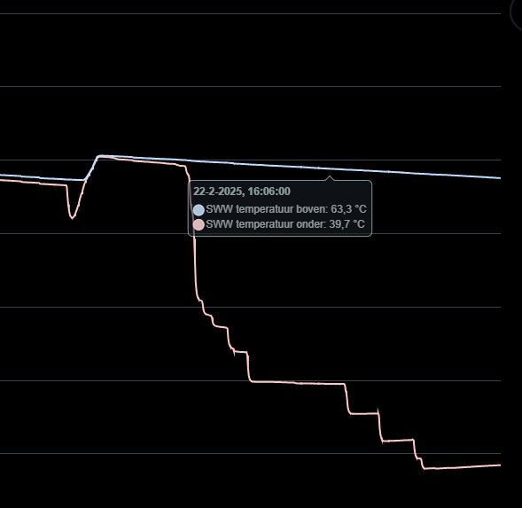

Weet iemand of dit normaal gedrag is bij de BB en SWW ?
Ik zou denken dat hij het SWW gewoon op temperatuur moet houden ?
AAN/UIT thermostaat.

Bij gebruik van warm water zal de onderste SWW dalen omdat daar koud water toegevoerd wordt. Het kan naar mijn ervaring enige tijd duren voordat de BB besluit ook het onderste compartiment weer op temperatuur te brengen. Op zich geen probleem, waarschijnlijk efficiency. Door de grappige eigenschappen van water zal het koude water onder zich toch niet gaan mengen, dus voor je warm water maakt het niet uit zolang boven maar warm genoeg is.
  • Henkje84
  • Laatst online: 23:06
feico.de.boer schreef op zaterdag 22 februari 2025 @ 21:04:
Duidelijk :)
