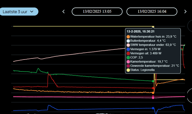

jj85 schreef op donderdag 13 februari 2025 @ 09:36:
Dat kan toch nooit ook maar enigszins nauwkeurig zijn?
De resulterende flow bij bijvoorbeeld 50% uitsturing vd pomp zal in elke systeem anders zijn, volledig afhankelijk van systeem layout (leidinglengtes, diameters, radiatoren, vloerverwarming etc etc)
Hier ook, net de defrost gedaan en was nog bezig met zijn SWW run. Huis temp. gelijk gezakt met 1.5c.
Gelukkig heb ik het er wel zo bij met mijn Jaga's, als de WP weer aangaat heb ik het in een uurtje wel weer recht getrokken.
PVoutput---->7335wp

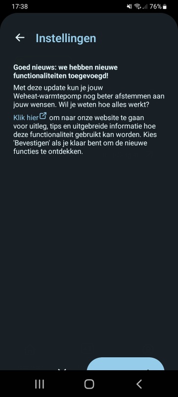

ietse schreef op donderdag 13 februari 2025 @ 10:41:
Hier ook ineens op standby zonder (vanuit mijn kant) aanleiding.
Draait al geruime tijd op stooklijn zonder problemen.
stroom eraf geen resultaat.
En hij draait weer.. wellicht een update geweest oid?
Hier ook! Even 20min op standy geweest. Ik zou idd verwachten dat dit een update was.
Dat idee had ik ook. Mijn limit instellingen waren plots allemaal verdwenen (heb een schema per dag) en stond op factory default. Je gaat spontaan aan jezelf twijfelen.
Edit: Het systeem draait hier nu ook weer normaal.
[ Voor 7% gewijzigd door Satefan op 13-02-2025 11:48 ]

  • CyberFR
  • Laatst online: 22:29
Ben ik is blij dat het nu met de "nieuwe" legionella setting (aanname gezien vanmorgen) geen -10c buiten is en maar en graad of 5.
De WP heeft er ruim 2.5uur over gedaan, had hem voorhand al geholpen door het ssw opwarmen aan te zetten welke hij overnam vanaf 49c-->64c dus 2.5uur.
Mooie zomer instelling maar in de winter niet fijn. Huiskamer temp 19.7c nu. Lijkt mij fijner om in de winter sneller klaar te hebben. Waarom kunnen we dit soort settings niet zelf aanpassen via de APP?
De APP is duidelijk nog in ontwikkeling.
Afbeeldingslocatie: https://tweakers.net/i/YaP-H-03-A3HSn62v85vAPUdd3I=/800x/filters:strip_exif()/f/image/msmleklwfJZed3HW93HSEm6P.png?f=fotoalbum_large
Goed zal mijn knip programma gebruiken, bedankt voor alle tips/hints. Wilde eigenlijk alleen even snel onderweg via foon posten. ;)
Nu og uitzoeken wat ze met deze nieuwe instelling bedoelen en welke effect het heeft:
Afbeeldingslocatie: https://tweakers.net/i/6p-bv7CPcafld-CyH1Ju8UfbuzU=/800x/filters:strip_exif()/f/image/NOFWxgrjGq8tKi02gvFqWP06.png?f=fotoalbum_large
"lees meer" link doet het nog niet.
[ Voor 37% gewijzigd door CyberFR op 13-02-2025 16:14 ]

CyberFR schreef op donderdag 13 februari 2025 @ 15:49:
ps. Ja ik moet mijn beeldscherm nodig schoonmaken. :P
Tip. Als je windows gebruitk kun je met WINDOWS toets + SHIFT + S tegelijk even in te drukken een printscreen maken van een stuk scherm wat je zelf selecteert. Die zit dan in je klembord. Ik plak dat in paint en sla het op. Krijg je een stuk scherpere afbeeldingen van in plaats van een foto van een beeldscherm. O-)
Je hebt namelijk altijd last van weerspiegeling of licht op je scherm 8)

De update ook ontvangen (Flint).
Ik drukte in de app op instellingen en kreeg toen deze melding:
Afbeeldingslocatie: https://tweakers.net/i/Q-uGybljL_rUR-WUOGGCbqXWbSg=/x800/filters:strip_icc():strip_exif()/f/image/GBLj6Gu4yILABGiR7271gJEX.jpg?f=fotoalbum_large

Bij onze Sparrow is de firmware geupdated van dit:
Afbeeldingslocatie: https://tweakers.net/i/qOce_OPm29OM_up7b-mV4UPIP5U=/fit-in/4000x4000/filters:no_upscale():strip_exif()/f/image/pbuqweScHlDvkI5OJ77GERPe.png?f=user_large
naar dit:
Afbeeldingslocatie: https://tweakers.net/i/dZA_Khhy-3l63EhLsPj2bfImRv0=/fit-in/4000x4000/filters:no_upscale():strip_exif()/f/image/ZHlmoNgbEUdPm7ry3dmG6aYe.png?f=user_large
Edit: van 9 naar 18... Double the fun??? :+

Herken een defrost, tenminste, dit is het patroon bij mij :

jvlagsma schreef op donderdag 13 februari 2025 @ 18:08:
Dank, wat een slechte update!
De update is toch anders dan ik in eerste instantie dacht; (zeker niet wat is aangegeven)
Afbeeldingslocatie: https://tweakers.net/i/w4g-WsZqx6oMFN8KQicLQCXMctY=/800x/filters:strip_icc():strip_exif()/f/image/Z8FmKUv7pVJnNkX8RmKQvWzM.jpg?f=fotoalbum_large
Er komt nog een update:
Die gaat de manier van defrosten bepalen (heel hard of zacht)
Warmtepomponline.com & Fancoilonline.com Amber 65, F-gassen II

jelleeelco schreef op donderdag 13 februari 2025 @ 21:46:
Dat kun je gelukkig nog zien aan het verbruikte vermogen en de COP die de lucht in vliegt
Idd, dat is makkelijk te herkennen, zie hieronder.
Wat zie je gebeuren tijdens een defrost:
  • Het vermogen in daalt opeens drastisch (blauwe lijn)
  • De COP stijgt enorm, tot onrealistische waarden van >15 (groene lijn)
  • De watertemperatuur uit zakt onder de watertemperatuur in (lichtrode en lichtblauwe lijn
Afbeeldingslocatie: https://tweakers.net/i/tl3_HI_TN8dYWSLCST01OKhmuPg=/800x/filters:strip_exif()/f/image/fU6ThsAo9cccDoAePuzHhd18.png?f=fotoalbum_large
Waarom stijgt de COP naar die vreemde waarden tijdens een defrost?
Omdat de COP die je in het portal ziet geen harde waarde is die door de API wordt teruggegeven, maar deze ter plekke berekend wordt aan de hand van het ingaand en uitgaand vermogen.
Het uitgaand vermogen wordt weer berekend aan de hand van de delta T tussen watertemp in en watertemp uit (en het debiet, zie eerdere post).
De grap is dat tijdens een defrost de ingaande temperatuur hoger is dan de uitgaande temperatuur (in tegenstelling tot bij verwarmen). Je krijgt dan dus een negatieve delta T omdat de energie de andere richting uitgewisseld wordt (hetzelfde geldt voor koelen).
Omdat de delta T tijdens een defrost maar heel klein is (1-2 graden) en het debiet hoog blijft (in mijn geval ongeveer 1000 L/h), berekent de WP alsnog een hoog uitgaand vermogen.
Combineer dat met een laag ingaand vermogen van ongeveer 100 watt in mijn geval en je hebt een verklaring voor de onrealistisch hoge COP waarde in je grafieken.
De buitentemperatuur verklaard
Je ziet dat de buitentemperatuur voordat de defrost begint langzaam daalt en tijdens de defrost juist weer enorm stijgt, tot onrealistische waarden die niet kunnen kloppen.
IMO is daar een eenvoudige verklaring voor: de positie van de sensor die deze waarde registreert.
Ik denk dat die zich in de warmtepomp, in de warmtewisselaar bevindt.
Waarom denk ik dat?
  • Als de WP bevriest, dan daalt langzaam de "buitentemperatuur" omdat er ijsvorming op de wamtewisselaar plaatsvindt.
  • Dan start de WP een defrost cyclus, en stroomt er warm(er) water vanuit het huis door de wisselaar.
  • Dat water heeft een temperatuur van ongeveer 20 graden (bij ons) en warmt de gehele wisselaar dus op.
  • Omdat de sensor daar in zit, stijgt de gemeten temperatuur. De ventilator staat uit (denk ik) en er wordt dus geen koude buitenlucht langs de sensor gevoerd om die stijging teniet te doen.
  • Zodra de pomp weer in bedrijf komt gaat de ventilator aan en daalt de "buitentemperatuur" weer naar realistische waarden
Kortom, perfect te verklaren ahv hoe het ding in elkaar zit dus.
Benieuwd of mijn aannames kloppen.
