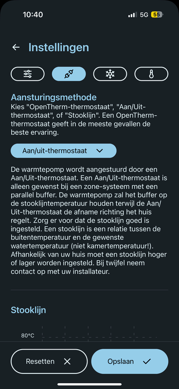

Ik begreep dat als je de stooklijn in combinatie met aan/uit thermostaat gebruikt, dat het als ware als een tweetrapsraket werkt. De wp maakt via stooklijn de water temperatuur aan en de Thermostaat bediend de achterliggende afgifte systeem?
Volgens mij niet.
Het idee is imo als volgt:
  • De WP houdt het water in een parallel geschakeld buffervat op temperatuur volgens de stooklijn, dus met constante flow.
  • Zodra er warmtevraag is uit de woning, dan gaat de pomp die water uit het buffervat haalt aan en wordt er warm water het huis in gepompt.
Ik heb het wel geprobeerd met aan/uit, maar dat werkte in mijn geval exact hetzelfde als gewoon de 'normale' aan/uit setting.
Sparrow P60, 300L SWW, géén buffervat, overal VVW, bouwer van www.weheat-monitor.nl

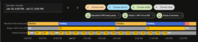

RNacoustics schreef op maandag 27 januari 2025 @ 16:16:
Correct, de warmtepomp gaat aan als het contact gesloten is, en uit als het contact open is.
Verder houdt ie tijdens aan tijd de stooklijn aan.
Het is echter niet de kamer thermostaat die e.e.a. doet, puur de stooklijn in de Blackbird.
EvoHome is dus niet verbonden met de Blackbird en Weheat ziet dus ook niet de gevraagde kamer temperatuur.
Zoals ik het hier heb, en dat had ik al met de Elga Ace 4kW, is 1 Shelly contact verbonden met EvoHome,
zodat Home Assistant weet wanneer er warmtevraag is in huis.
Maar zoals je kunt zien (onderste lijn) doet EvoHome aan...uit...aan...uit...aan..uit...en dat elk half uur.
Dus heb ik Shelly WP Force ertussen die aan het aan/uit contact van de Blackbird zit.
Je ziet op vrijwel hetzelfde moment de Blackbird van status veranderen.
De Blackbird houdt verder netjes de stooklijn aan, nou ja, hij zit er in het algemeen iets boven en zeker na een deforst wat hoger omdat ie dan lijkt te compenseren voor de warmte die is onttrokken aan het huis.
Overigens, schakelt die ook op de dure elektra uren (tussen (6:00 en 9:00 en tussen 17:00 en 21:00) de warmtepomp uit. Die gegevens komen dan weer van Zonneplan
Overigens doet de vloerverwarming beneden en boven voldoende de warmte bufferen om max 0.5 graden verschil in de kamer te krijgen (tot nu toe).
Afbeeldingslocatie: https://tweakers.net/i/U7UN2XuAAqh5_FIpa6Bp6fQazWg=/800x/filters:strip_exif()/f/image/hX9EPM7xWffiAXipWoS5O2YP.png?f=fotoalbum_large
[ Voor 14% gewijzigd door Tijgerkracht op 27-01-2025 16:52 ]

RNacoustics schreef op maandag 27 januari 2025 @ 16:43:
Wordt de gevraagde temperatuur bepaalt door de huis in sensor?
Nee, door de gevraagde temp via de stooklijn (als ik je vraag goed begrijp). Dus de 'Watertemperatuur huis in' t.o.v. 'Gevraagde watertemperatuur'. De laatste wordt bepaalt door of de stooklijn (in mijn geval) of de kamerthermostaat uiteraard.
Ik denk deze schakeling een beveiliging is voor als het WP z'n warmte onvoldoende kwijt kan.

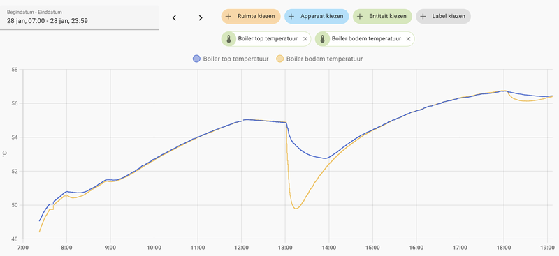

Ik heb ook weer eens naar mijn 200l Weheat boiler gekeken. In 15 uur loopt mijn boiler terug van 51 naar 47,1 graden (geen water verbruikt). Met een soortelijke warmte van water van 4186 J/(kg.K) is dat een energieverlies van 3,27 MJ. Over 15 uur (54000 seconden) is dat ruim 60 W stilstandsverlies. Opwarmen gaat in 58 minuten, van 47,0 naar 50,8 graden. Elektrisch vermogen is gemiddeld 1 kW, dus nagenoeg 1 kWh aan energie. De gemiddelde output van de Sparrow was ca 3,85 kW. Om het water 3,8 graden op te warmen is een energie nodig van 3,18 MJ. Over 58 minuten is dat een vermogen van 914 W.
Rara hoe kan dat? Er gaat volgens Weheat 3,85 kW in, maar effectief lijkt het maar 0,91 kW. Er zal vast wat verloren gaan in het watercircuit van de warmtepomp en de spiraal in de boiler, dat moet immers van ca 30 graden (vloer) naar 50 verwarmd worden. Maar het water in de spiraal was al bijna 50 graden.
In de afbeelding zie je wel dat als het verwarmen start, de temperatuur onder en boven even dippen onder het niveau van onder vlak voor de start. Kan zijn dat het water turbulent wordt en er nog kouder water in het vat zit onder het niveau van de onderste sensor, of het is het effect dat er initieel wat kouder water door de spiraal loopt omdat dat grotendeels nog op 30 graden was (in de pomp en in de leidingen). Als we kijken naar de tweede helft van het opwarmen, dan loopt de temperatuur lineair op. Ik heb uitgerekend dat daarvoor een thermisch vermogen van 1,65 kW nodig is. Elektrisch gaat er 1,05 kW de warmtepomp in. Blijkbaar gaat er veel energie verloren of zit er meer water in de pomp + buizen dan in het boilervat zelf...
Waar blijft die 3,85 - 1,65 kW = 2.2 kW? Iemand zinnige opmerkingen?
Ja, dat heb ik ook geconstateerd. Zelfs als je meeweegt dat het gerapporteerde vermogen / COP 20 a 25% te hoog is dan gaat nog steeds bijna de helft van het vermogen/energie verloren. Volume toevoerleidingen is max 15 a 20l, dus minder dan 10% van het boilervat. Dus daar kan het ook niet inzitten.
Maar waar gaat die warmte dan wel naar toe ?

martinusv schreef op maandag 27 januari 2025 @ 18:01:
Kan je de cop vergelijken met de gerapporteerde cop bij “vergelijkbare temperatuur in verwarmings modus”.
Cq… in verwarmings modus zit je waarschijnlijk lager. Misschien kan je dat extrapoleren?
Mijn gokje is dat de gerapporteerde cop zwaar afwijkt (gevoelsmatig kan die niet echt meer dan 2 zijn).

Uhhh, wat dacht je van een lagere watertemperatuur in je stooklijn bij hogere buitentemperaturen? BB zal dan nog steeds op z'n minimale (20%?) vermogen draaien, maar eerder stoppen.
Stooklijn is een kwestie van trial-and-error.
Ik begrijp dat de temperatuur opgevoerd wordt tot 3 graden boven de stooklijn en dat BB weer gaat verwarmen als de temperatuur tot 3 graden onder de stooklijn daalt.
Persoonlijk vind ik deze range van 6 graden nogal fors en zou 'm graag instelbaar willen zien...
  • Satefan
  • Registratie: Augustus 2022
  • Laatst online: 15-09 21:59
hans_u schreef op maandag 27 januari 2025 @ 18:30:
Ja, dat ga ik eens proberen. Eens kijken hoe dit in de praktijk gaat werken. De lagere stooklijn zal de gevraagde watertemperatuur ook verlagen, dus het verschil tussen aanvoer en gevraagd wordt eerder bereikt.
Het zou overigens handig zijn als er in de interface waar je de stooklijn instelt ook 2 knoppen zitten waarmee je de hele stooklijn met een graad kan verhogen/verlagen.

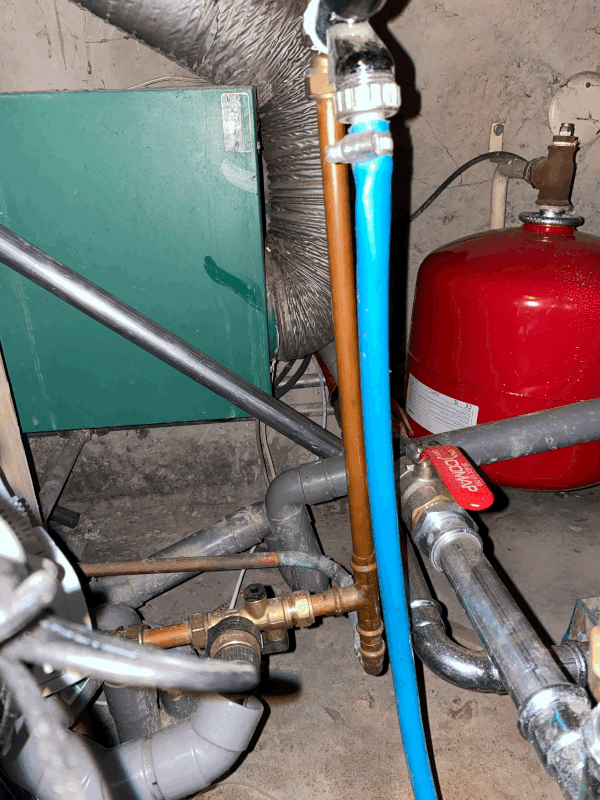

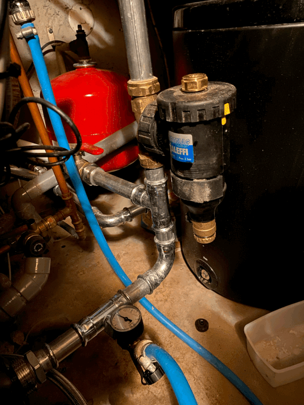

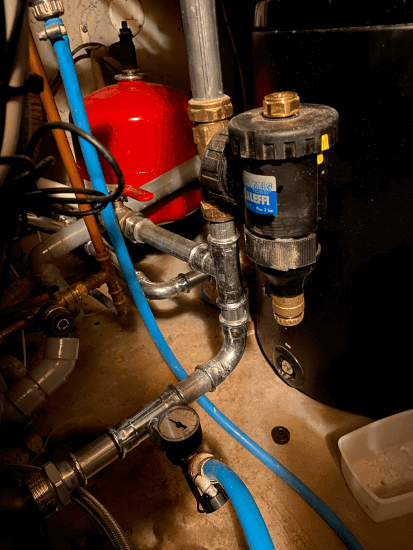

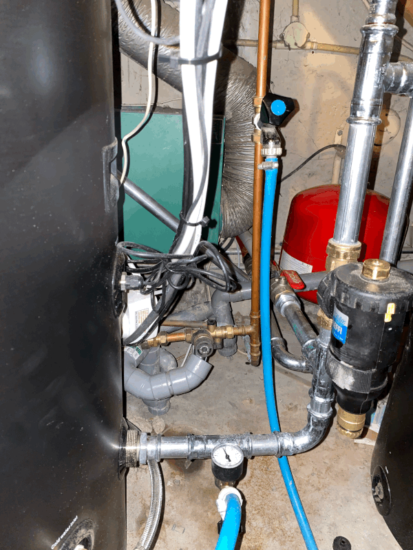

We hebben recent een Weheat Flint-warmtepomp laten plaatsen, maar tot nu toe levert hij vooral problemen op. De warmtepomp schiet regelmatig in storing, volgens de installateur omdat de flow niet hoog genoeg is.
Vooraf hadden we meerdere installateurs langs voor offertes, maar niemand heeft het over een minimale flow gehad. In ons geval willen we de warmtepomp eigenlijk alleen gebruiken voor de vloerverwarming in de woonkamer en keuken. Dit is echter een ouder systeem met een mengverdeler en een eigen pomp. De huidige installateur zegt dat deze mengverdeler eerst vervangen moet worden, waarna de warmtepomp wél goed zou draaien.
Ondanks dat ik al twee radiatoren in de woonkamer open heb staan én er een bypass op de vloerverwarming zit, is dat nog steeds niet voldoende. Pas wanneer ik boven een aantal radiatoren openzet, gaat het een stuk beter.
Wat me verder opvalt, is dat er in de leiding naar boven nauwelijks knieën of T-stukken zitten, terwijl er richting de vloerverwarming (onder andere bij de ketel) juist wel veel koppelingen zijn aangebracht: zo’n 14 bij de warmtepomp/cv-ketel zelf en nog eens 12 in de kelder bij de vloerverwarming. Ik begrijp dat je liefst zo weinig mogelijk koppelingen in de leidingen wilt hebben om de flow niet te beperken. In de kelder kan ik die wellicht nog zelf vervangen, omdat het mijn eigen installatie is. Maar als ik bij de ketel dingen aanpas, vervalt mogelijk mijn garantie op de installatiewerkzaamheden.
Nu vraag ik me af hoe groot de invloed van al die bochten en T-stukken nou echt is op de flow. Is dat de voornaamste oorzaak, of ligt het probleem vooral bij de oude mengverdeler/pomp van de vloerverwarming? Zijn er misschien nog andere aandachtspunten waar ik naar zou moeten kijken?
Alvast bedankt voor jullie tips en ervaringen!

mistert_1 schreef op maandag 27 januari 2025 @ 20:52:
Met een warmtepomp werk je (in de regel) met lagere temperaturen dan met een ketel. Om toch dezelfde energie-afgifte te hebben zul je dus veel meer water door het afgiftesysteem moeten krijgen. Daarnaast mengt de mengverdeler koud water bij. Zonde, want dat betekent dat de WP dus warmer water moeten aanleveren dan eigenlijk nodig is.
Je geeft aan dat het beter gaat als de radiatoren boven open staan. Dus met meer flow genereren zit je in de goede richting.
Op afstand is het natuurlijk lastig om een oordeel te vellen, maar een paar fotos van de installatie (en zeker de verdeler), en je instellingen / aansturing van de flint helpen de experts hier wellicht. Weet je ook welke specifieke melding die storing dan betreft?

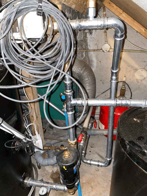

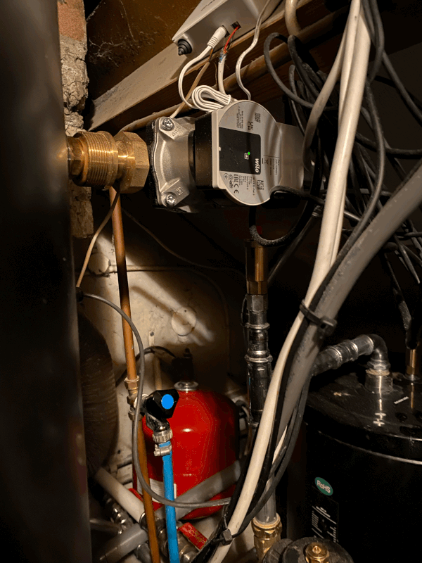

  • mistert_1
  • Registratie: Januari 2025
  • Laatst online: 28-02-2025
Nee, helaas ken ik de exacte foutcode niet. Op mijn Honeywell-thermostaat verschijnt de melding “pressure too low”, maar volgens de installateur – die de foutcodes kan uitlezen – gaat het eigenlijk om een flow-error.
Ik heb wat foto’s toegevoegd. De grote bruine leidingen lopen naar de radiatoren boven. De witte, flexibele slangen gaan door de muur naar de kelder, waar de verdeler zit. Hopelijk geeft dit een duidelijker beeld!
Afbeeldingslocatie: https://tweakers.net/i/KKKJsyy37k-YuQ8G_CsRLiOVT2o=/232x232/filters:strip_icc():strip_exif()/f/image/vqOXMrXt4w0mnx6lA6La0YyN.jpg?f=fotoalbum_tileAfbeeldingslocatie: https://tweakers.net/i/5laqdvXIh6s2bkAO5slVlwZpfkI=/232x232/filters:strip_icc():strip_exif()/f/image/XwvepkvF9ru7s0mp467Wzh0l.jpg?f=fotoalbum_tileAfbeeldingslocatie: https://tweakers.net/i/Db7QcKkTi9iJfoaRGyDK5XrrjeI=/232x232/filters:strip_icc():strip_exif()/f/image/PfmKsSRgEUYPmrVS1zpj6PQI.jpg?f=fotoalbum_tile
Afbeeldingslocatie: https://tweakers.net/i/jqWvArxgGEplZ5u0vL4iCsERxWE=/232x232/filters:strip_icc():strip_exif()/f/image/I38ctWnPVEwFqPKjRgxOGiz9.jpg?f=fotoalbum_tileAfbeeldingslocatie: https://tweakers.net/i/rbCk9ckotQ_1t2_6iTixDcQzmD8=/232x232/filters:strip_icc():strip_exif()/f/image/OZJLOYaqt55FO7LZCdWqqOVq.jpg?f=fotoalbum_tile

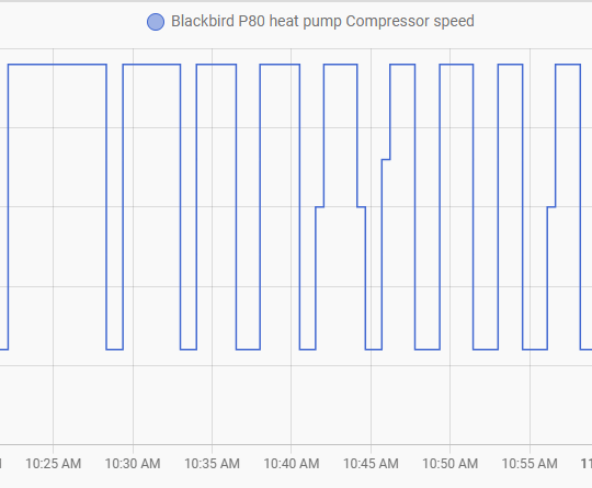

  • cata02
  • Registratie: Februari 2024
  • Laatst online: 30-05 12:19
Hoi,
Om het oscillerende gedrag van BB te diagnosticeren heb ik vanmorgen alle temperaturen van de verwarmingslijn ingesteld op 32 graden.
De BB doet rare dingen.
Doeltemperatuur constant 32 graden, compressor fluctueert tussen 1080 en 1380 rpm (wat overeenkomt met 22%-30%) elke 3-4 minuten; als gevolg daarvan fluctueert de uitlaattemperatuur tussen 33 en 34 graden.
Dit is een hybride opstelling, maar vandaag heb ik de gas CV uitgezet om factoren te elimineren.
Dit gedrag lijkt vrij inefficiënt. Iemand enig idee wat er aan de hand zou kunnen zijn?
Afbeeldingslocatie: https://tweakers.net/i/RIYJj_UE-TZ5F8qzT_9U0Rk-C5I=/fit-in/4000x4000/filters:no_upscale():strip_exif()/f/image/t33rgDA5omskaYfO0CdoV41Z.png?f=user_large
  • RNacoustics
  • Registratie: Augustus 2024
  • Laatst online: 19:48
cata02 schreef op dinsdag 28 januari 2025 @ 11:40:
Hoi,
Stook je met radiatoren? Ik zie af en toe ook zo'n modulerend gedrag. Dan zit de wp precies op een kantelpunt. Ik vermoed dat het te maken heeft met snellere afkoeling van radiatoren t.o.v. vloerverwarming, waar de water temperatuur door de massa minder varieert.
Hybride BB P80 WP, Atag i36CZ, 14 x 330 WP zonnepanelen, Marstek Venus E 3.0 5,12kWh, HA tooling

  • DjAntoon
  • Laatst online: 19-09 12:59
mistert_1 schreef op maandag 27 januari 2025 @ 22:04:
[Afbeelding][Afbeelding]
Ik had ook zo'n oranje pomp verdeler, ik ben blij dat ik die vervangen heb, voldoende flow met 4 groepen op een open henco verdeler.

Tijgerkracht schreef op maandag 27 januari 2025 @ 16:56:
Nee, ik heb geen parallel buffervat en ook geen extra pomp, zie mijn andere post.
Overigens is een parallel buffervat killing voor de COP, maar wel noodzakelijk als alle kamers dicht kunnen lopen (moet je wel een groot buffervat hebben, want 50l is te weinig).
Ik snap dat jij geen parallel buffervat hebt met deze opstelling, maar mijn opmerking daarover komt zeker niet uit de lucht vallen, zie screenshot hieronder.
Zoals ik het hier lees blijft de WP altijd draaien op de stooklijn en trekt ie water uit het buffervat richting CV als de thermostaat aan springt, maar jij hebt het dus anders ingeregeld.
Afbeeldingslocatie: https://tweakers.net/i/Xopy4Y63CX26mxv3Nr6ZwjGAsSo=/x800/filters:strip_exif()/f/image/inzSMydIhLBpluE2TB5TPwjI.png?f=fotoalbum_large
Jij hebt, als echte Tweaker, wel een next-level setup gemaakt zo die ik zelf niet zo snel zou reproduceren ivm garantie vanuit de installateur enzo.
Toch wel benieuwd hoe je dit nu precies hebt aangesloten, uit nieuwsgierigheid.
Voor zover ik begrijp luister je dus naar de thermostaat of die aan of uit gaat.
Als die aan gaat bepaal je via HA of je dat signaal door wilt geven aan de WP.
Dan heb je nog een Shelly op de WP aangesloten. Maar waar heb je die op aangesloten? Op de “gas heater on/off” aansluiting van je binnenunit?
Ik zou het het liefst zo regelen dat de thermostaat alleen bepaalt wanneer de WP aan of uit moet en dat de watertemperatuur door de stooklijn bepaald wordt.

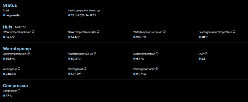

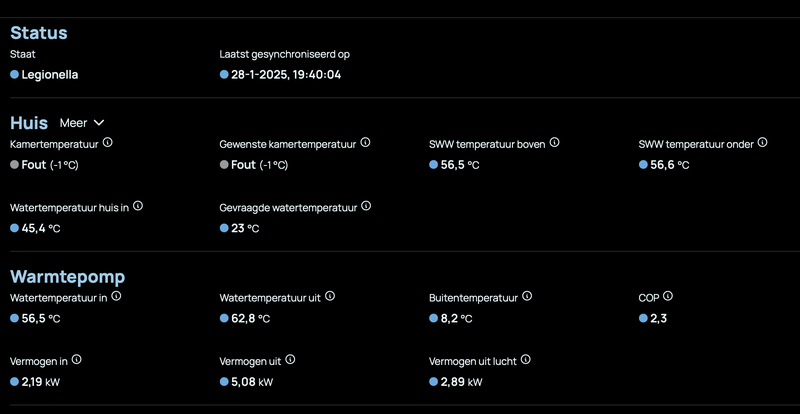

Vraag, en wellicht weten jullie het.
Mijn watertemp-uit en -in verschilt sinds aansluiting best wat. Dit is de afgelopen week gedaald van een verschil van 10graden tot 3,5 graden de afgelopen 2 dagen.
Echter wat ik zie is dat tijdens de legionella run dit verschil ook bestaat. Betekent dan dat dit verschil al ontstaat tussen warmtepomp, buffervat en boilervat. Dus niet binnen het leidingwerk van de woning.
De reden dat ik het vraag is omdat ik zie dat de watertemp huis-in niet omhoog gaat tijdens de legionella run.
Afbeeldingslocatie: https://tweakers.net/i/Pski3NAI9A0L3HlPJ70N4befK7U=/800x/filters:strip_exif()/f/image/ftnJ91ftf3ymDxJg1gMRVjEJ.png?f=fotoalbum_large

STIMPPYYY schreef op dinsdag 28 januari 2025 @ 14:13:
Bedoel je dat je tijdens 1 legionellarun ook grote verschillen in de delta T ziet? Dus tijdens dezelfde run verschillen van 10 en 3.5 graden en alles er tussenin?
Dat laatste zou niet moeten mogen.
Wat ik zelf zie bij een legionellarun of een SWW run is dat de delta T ongeveer gelijk blijft op 3 graden, de compressorsnelheid blijft ook gelijk maar het vermogen in (en uit) loopt langzaam op. Dat is logisch, want hij moet steeds een iets hogere temperatuur hebben om het vat op de doeltemperatuur te krijgen.
Dat je watertemperatuur huis in niet verandert tijdens de legionellarun is logisch: die meet de temperatuur van het water dat je CV systeem in gaat en zou dus niet mogen veranderen als je SWW circuit loopt.
  • STIMPPYYY
  • Laatst online: 20:54
Kirvis schreef op dinsdag 28 januari 2025 @ 15:52:
Nee, het is inderdaad wel een vaste waarde (dus die 4,4graden). Inderdaad compressor snelheid op een snelheid.
Maar dan klopt het inderdaad gewoon.

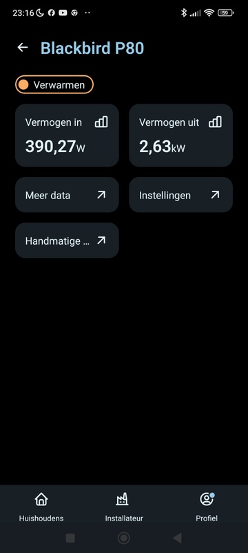

Hier een Blackbird P80 onder de 400 watt verbruik minder dan een camping waterkoker. Vrijstaande woning 1997 met pomploze vloerverwarming zonder buffer met maximale flow over 10 meter leiding van 32 mm MLB. Vloer temperatuur 25 graden. Antwoord op de vraag hoe laag het minimum vermogen van de P80 is. Heel laag dus voor 11 kW
Afbeeldingslocatie: https://tweakers.net/i/QG-pQIsKqW2-F67JrenDpboHh2U=/x800/filters:strip_icc():strip_exif()/f/image/dnufqiykQrxOjurcDZGEMgbs.jpg?f=fotoalbum_large
  • Satefan
Carboy54 schreef op dinsdag 28 januari 2025 @ 17:57:
Op welk % draait de compressor dan @Carboy54 ?

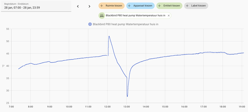

  • Fbosman
  • Registratie: April 2016
  • Laatst online: 02-09 21:12
Ik begin steeds minder vertrouwen te krijgen in de installatie en/of software van mijn Blackbird
Vanochtend om 07:00 begonnen met de SWW van 49 naar 55 graden. Daar was hij om 12:00 (!) mee klaar, vrij snel daarna begonnen aan de legionella run en die loopt nu (19:00) nog steeds, Een beetje heet water gebruikt voor de afwas
Afbeeldingslocatie: https://tweakers.net/i/usPBbUWtUy3M93TGU8zZpjuk_Gc=/800x/filters:strip_exif()/f/image/HsnccoyntxZP96OkX8ONpKng.png?f=fotoalbum_large
Mede opmerkzaam door een post in dit forum: niet alleen de temperatuur van de warmtepomp loopt langzaam op, maar ook de temperatuur die het huis in gaat. Dat laatste zou toch niet moeten?
Afbeeldingslocatie: https://tweakers.net/i/jfHE-Ud9nYVLqgw7N-hv8cHFY5Q=/800x/filters:strip_exif()/f/image/gAIeTQWaEixOuGUlklqgFR9O.png?f=fotoalbum_large
de sww stijgt maar heel langzaam
Afbeeldingslocatie: https://tweakers.net/i/fpCjDLh1LA6RZEyhqr8midGeems=/800x/filters:strip_exif()/f/image/EShEjejpA1zPrzICfyvovDb0.png?f=fotoalbum_large
wat is jullie gedachte hierbij?

Fbosman schreef op dinsdag 28 januari 2025 @ 19:07:
Huh hoe kan jouw "water huis in" oplopen terwijl SWW draait? Die zou juist moeten zakken. Ging er ook warm water richting je radiatoren/vloerverwarming?
Kan je eens foto posten vanuit weheat portal?
Hier is een SWW run (ook een BB P80) meestal in 90 minuten wel klaar. Het lijkt wel of er tijdens het opwarmen van het vat (SWW of Legionella) water 'lekt' naar de verwarming. Zitten de pompen wel goed aangesloten op de binnen-unit (connectoren niet verwisseld)? Je gaat haast denken dat er iets ergens verkeerd zit aangesloten. Kun je checken welke van de 2 pompen actief is bij een SWW run?
Dit slaat misschien nergens op, maar probeer maar een beetje mee te denken...

  • DjAntoon
Louis schreef op dinsdag 28 januari 2025 @ 19:17:

Dat betekent dat de retour temperatuur naar de warmtepomp lager is, en daardoor de water uit (van de warmtepomp) temperatuur ook lager?
  • DjAntoon
Swatfireglide schreef op dinsdag 28 januari 2025 @ 19:19:
Misschien als de sensoren vlak bij de klep zit dan kan er door geleiding toch de temperatuur wat stijgen, zonder dat er warmer water doorheen gaat. (Tijdens SWW toch helemaal niets?)
  • Fbosman
Bij deze:
Afbeeldingslocatie: https://tweakers.net/i/70fV1A9i72H8keUDnKrg2v5TqGs=/800x/filters:strip_exif()/f/image/Pbf9SSykOOz9kmKVJUpsBzxj.png?f=fotoalbum_large
  • Fbosman
DjAntoon schreef op dinsdag 28 januari 2025 @ 19:35:
de verwarming is merkbaar warmer, het gaat echt het systeem in
  • Swatfireglide
  • Laatst online: 22:09
Fbosman schreef op dinsdag 28 januari 2025 @ 19:42:
Sluit me aan bij DjAntoon vermoedelijk een klep die niet werkt en/of verkeerd is geïnstalleerd. Heb je de binnenunit van WeHeat of installatie met losse pompen? Heb je daar foto's van, dan zijn er hier vast installateurs die daar iets zinnigs over kunnen zeggen.
  • Fbosman
Swatfireglide schreef op dinsdag 28 januari 2025 @ 19:52:
lastig te fotograferen, misschien kun je er wat uit opmaken.Afbeeldingslocatie: https://tweakers.net/i/0uA-otzU1PHDdSU2YyPqqIv-z0U=/x800/filters:gifsicle():strip_exif()/f/image/qpmObfPrOODncXXlMSTNCJci.gif?f=fotoalbum_large
Afbeeldingslocatie: https://tweakers.net/i/3t5by3y_kIpyrwfVfz2xZtQQYbM=/x800/filters:gifsicle():strip_exif()/f/image/15MQCCF1vTSgnyXmPpJe8rxW.gif?f=fotoalbum_large
Afbeeldingslocatie: https://tweakers.net/i/saGfOXPg72RN95DVymSVL8XqM6g=/x800/filters:gifsicle():strip_exif()/f/image/BpohIV4dMzWhZlO1E6vjbJUW.gif?f=fotoalbum_large
Afbeeldingslocatie: https://tweakers.net/i/feIAr3VBi7lkAWGjFSDadxr9g6w=/x800/filters:gifsicle():strip_exif()/f/image/P1x1cwYuYapOhE3t5jWdDjZa.gif?f=fotoalbum_large
Afbeeldingslocatie: https://tweakers.net/i/7-NjDHJb6sSd0DpuTCh1rfJGF4A=/x800/filters:gifsicle():strip_exif()/f/image/HnE2zR3YJCbhw84PLZeFyJR3.gif?f=fotoalbum_large
Afbeeldingslocatie: https://tweakers.net/i/J-N0RimZELOGXE0M26zyg6TeR-A=/x800/filters:gifsicle():strip_exif()/f/image/itOFKRYNRJyGXPbr3i0GaXXn.gif?f=fotoalbum_large
  • DjAntoon
Alleen al die vuilafscheider zit volgens mij al raar. Ik heb altijd begrepen dat deze als laatste in de keten (koude retour) naar de warmtepomp. Ik zie toch goed dat hier onder en boven aftakkingen zitten? Of is dat met een buffer anders. (Ik heb geen buffer geen SWW)
Jij hebt een buffer en een SWW vat?
[ Voor 6% gewijzigd door DjAntoon op 28-01-2025 20:16 ]
Kan het zijn dat mijn BB een minimale aanlevertemperatuur heeft in 1 van de installateurs-instellingen? De gevraagde temperatuur is nu al ruim een uur 26.2 graden, maar de Temperatuur Uit (bij de WP dus) is strak 28.5 graden. Het blijft hier ook 22.9 graden binnen.
groet,
Satefan
Edit: Dit staat in de handleiding van de BB "• Minimale water temperatuur tijdens gebruik van de warmtepomp is 15⁰C." - het zou dus lager moeten kunnen dan mijn 28.5 graden.

  • Fbosman
DjAntoon schreef op dinsdag 28 januari 2025 @ 20:10:
ja, beide

  • Kirvis
  • Registratie: Juli 2023
  • Laatst online: 23:20
Heb je nog wat overzichtsfotos van de gehele installatie?
Ik ben vooral benieuwd naar hoe de leidingen van en naar de warmtepomp lopen, waar je pomp(en) zitten (of je ene pomp en de driewegklep) en of er keerkleppen zijn geïnstalleerd.
Ik zie bij de ene pomp die op de foto staat wel een keerklep zitten. Ben wel benieuwd welke kant die pomp nu op pompt en welke kant de flow op gaat.
Sluit me ook aan bij een eerdere opmerking dat ik de positie van het vuilfilter wat vreemd vindt.
Lukt het om een paar oversichtsfotos te maken waarbij je ook aangeeft wat wat is? Dus welke leidingen komen waar vandaan etc?

  • Kirvis
Gaat het bij de aanvoer of bij de retour het systeem in?
Ik vraag dit omdat ze bij ons beide keerkleppen waren vergeten te plaatsen en het warme water van de legionella run via de verkeerde kant de vloer in werd gedrukt.

  • Fbosman
Kirvis schreef op dinsdag 28 januari 2025 @ 21:40:
ik zal het proberen, maar ik heb nu al genoeg munitie om de installateur eens voor een goed gesprek (en meer) uit te nodigen. Het zou fijn zijn (en verstandig) als @Weheat zich hier ook mee zou bemoeien. Het is een van door hun aanbevolen installateurs en het is van het begin al treurnis.
  • Carboy54
  • Registratie: Januari 2017
  • Laatst online: 20-09 00:14
Kirvis schreef op dinsdag 28 januari 2025 @ 21:42:
Volgens mij stelt de installateur tijdens de inbedrijfstelling in of het een lage temp installatie of een hoge temp installatie is.
Al naar gelang die instelling zal de WP naar mijn idee lager of hogere temperaturen gaan maken.
@Carboy54, weet jij hoe dat zit?
Edit: onze Sparrow zit met dit weer op een minimum van 900 tpm voor de condensator, ongeveer 200 watt gebruik en een min watertemperatuur van rond de 21 graden.
Is afhankelijk van de instelling stooklijn die bepaalt hoog of lage temperatuur of staat deze op open therm thermostaat? De hoge buitentemperatuur heeft ook zijn invloed op het maximale minimum vermogen.
[ Voor 5% gewijzigd door Carboy54 op 28-01-2025 21:58 ]

  • Carboy54
Dat zal 20%. Maar omdat hij op lagere temperatuur (25 graden water uit) draait gaat er dan ook minder vermogen in.
Als je op 20% draait en rond de 28-30 graden water dan doet hij 560watt
@Carboy54 wat is je watertemperatuur dat de warmtepomp in gaat dan?
25.2 graden

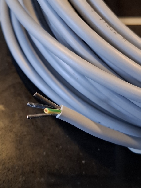

@Carboy54 De Sparrow wordt bij ons geplaatst, maar daar is een nieuwe meterkast voor nodig en Liander kan dat pas over een jaar doen, zeggen ze. Helaas voor de reeds geaccepteerde subsidie. Ik ga, zoals afgesproken, de buizen, elektrokabel en datakabel zelf aanleggen. Weet jij of de 4-aderige draad die ik gekocht heb goed is als datakabel? Wel als zodanig gekocht.Afbeeldingslocatie: https://tweakers.net/i/DXFnQeJPIf-k0m6jCF1E7KAApOk=/x800/filters:strip_icc():strip_exif()/f/image/Y05b0Nb19yJeH5s8jtUUcKku.jpg?f=fotoalbum_large
Afbeeldingslocatie: https://tweakers.net/i/dX-jR0MrKLDRNSYMvB7WJ37l8lE=/x800/filters:strip_icc():strip_exif()/f/image/yNCBxmdH2IwPO4f5sCJH5FY2.jpg?f=fotoalbum_large
Afbeeldingslocatie: https://tweakers.net/i/Q9Iexdm1VHEozlGSA3-P-i4aQHc=/x800/filters:strip_icc():strip_exif()/f/image/K3ExD5VOIRchy0GZ7EryPL95.jpg?f=fotoalbum_large

  • Carboy54
Satefan schreef op dinsdag 28 januari 2025 @ 18:58:
20% niet eerder gezien overigens onder de 400 watt. In nieuwe vvw van 70 m2
[ Voor 16% gewijzigd door Carboy54 op 29-01-2025 09:11 ]
Dit had ik ook. Hier zat er een stukje vuil vast in de keerklep achter de SWW pomp.
  • drboneym
  • Registratie: Oktober 2020
  • Laatst online: 16-09 06:32
Fbosman schreef op dinsdag 28 januari 2025 @ 21:57:
Even hierop reply om in deze verhaallijn te blijven.
Ik zie geen 2e pomp, en geen driewegklep. Als je zowel je boilervat als je verwarming mee wil laten doen heb je óf nog een pomp voor CV nodig, óf een driewegklep. Beide zie ik niet.

tisssmartijn schreef op woensdag 29 januari 2025 @ 09:45:
ik heb de radiatoren en vloerverwarming dichtgedraaid, nu was in een dik uurtje de legionella run klaar.
het zit hem dus in de installatie...

Fbosman schreef op woensdag 29 januari 2025 @ 10:24:
Nu kijken of dit zo blijft als alleen de radiatoren, of alleen de vloerverwarming dicht staat. Dan ben je weer een stap verder. Je hebt dit ook bij een SWW run toch?

Satefan schreef op woensdag 29 januari 2025 @ 10:59:
Idd. Dit is al genoeg aanleiding om de installateur achter zijn broek te zitten. Er is iets met de keerkleppen niet in orde.
@Weheat die installateur is door jullie aanbevolen en gedraagt zich niet, vriendelijke uitgedrukt, optimaal…

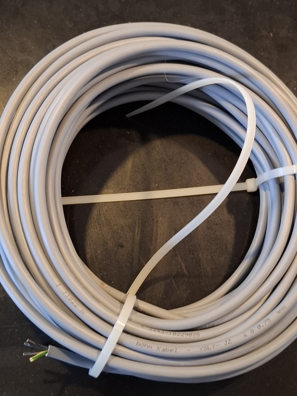

Maarten58 schreef op woensdag 29 januari 2025 @ 07:41:
@Carboy54 De Sparrow wordt bij ons geplaatst, maar daar is een nieuwe meterkast voor nodig en Liander kan dat pas over een jaar doen, zeggen ze. Helaas voor de reeds geaccepteerde subsidie. Ik ga, zoals afgesproken, de buizen, elektrokabel en datakabel zelf aanleggen. Weet jij of de 4-aderige draad die ik gekocht heb goed is als datakabel? Wel als zodanig gekocht.[Afbeelding]
Dit is geen datakabel, maar een kabel voor kleine amperages: stuurstroom voor relaiskasten oid.

Hoeveel mm2 is het? Denk het wel! Je hebt er 3 aders nodig overigens. En let op de volgorde!!
op de kabel staat 0.75 mm. Als stroomkabel voor de warmtepomp niet gebruiken! Maar als datakabel mag het geen probleem zijn. Al is het gebruikelijker om een twisted pair kabel te gebruiken, dan krijg je "gratis" storingsonderdrukking in je kabel. Maar voor bijvoorbeeld een thermostaat verwacht ik geen problemen. Het ligt helemaal aan de toepassing of deze kabel geschikt is.

@Stoker het is 0,75mm2 volgens mij, zo staat het op de buitenkant, en de 3 kabels hebben nummering: 1, 2 en 3!
  • Maarten58
  • Registratie: Juli 2022
  • Laatst online: 23:52
De 230V kabel is XMVK 2,5mm buitenkabel.
  • Maarten58
Ik weet ook niks van de aansluiting, dit had ik vernomen uit een offerte. Datakabel. En de kabelwinkel gaf me deze 4x 0,75. Ik vermoed dat het goed is.

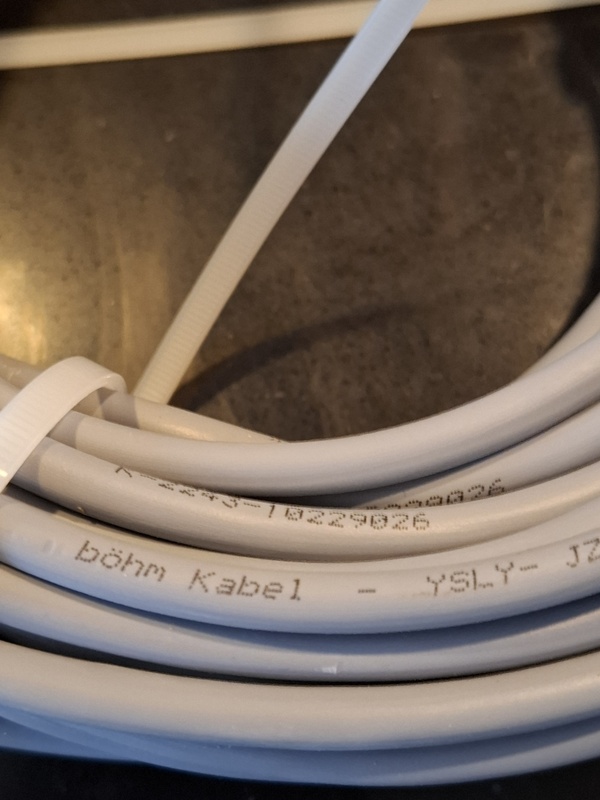

Als het goed is heeft iedereen met een Flint, Sparrow of BB zo'n datakabel. Alleen, bij ons ga ik om kosten te drukken, alles zelf aanleggen, dat heeft ook met de verbouwing te maken, waarbij de buizen al onder de grond zijn aangelegd. Ze steken buiten boven de grond uit. Nu alleen nog doortrekken naar waar de Sparrow komt.
Het belangrijkste is of ik deze 4-aderige 0,75mm kabel kan gebruiken (Bohm Kabel, YSLY, K-2243-1022909026). Er waren tegenstrijdige berichten hierboven.. Ik ga hem heus niet gebruiken om de Sparrow op 230V aan te sluiten! En het echte aansluiten doen de installateurs. _/-\o_
Ik hoop op een reactie!

Maarten58 schreef op woensdag 29 januari 2025 @ 13:00:
Het lastige van jouw kabel is dat het stugge kabel is met massieve kern. Die is lastig aan een connector te monteren, maar ik weet niet of er een klemmenstrook is of een connector. Even navragen bij de installateur of deze kabel geschikt is. Ik had de 2 groepen ook zelf aangelegd, maar de datakabel heeft de installateur gedaan. Overigens, als ik het nog een keer moest doen zou ik een dikkere kabel gebruiken voor de warmtepomp. Nu 3 x 2.5 mm². Die wordt handwarm bij 2 kW. Is wel veilig, maar geeft extra verlies.
  • Maarten58

RFIDguru schreef op woensdag 29 januari 2025 @ 14:15:
@RFIDguru Mijn datakabel is beslist geen stugge kabel met een massieve kern, ik weet niet hoe je daarbij komt, want de foto's laten het zien. En ik weet, zoals ik reeds schreef, niets van deze aansluiting, het kan connector zijn, of gewoon contacten binnen de Sparrow waar de draden moeten worden aangesloten, geen idee. Maar deze kabel laat zich voor beide toepassingen gebruiken, hij is soepel en dun genoeg.
Ik zou gewoon graag van een installateur, (@Stoker ofzo), willen horen of deze kabel precies is waar om gevraagd wordt. Ik wil de installateurs, die over een tijd de Sparrow gaan plaatsen, niet lastig vallen met mijn zelfbouw wens en problemen! |:(

Maarten58 schreef op woensdag 29 januari 2025 @ 14:54:
Ik had jouw kabel even opgezocht en zag een plaatje met ogenschijnlijk massieve kern draad. Inzoomen laat inderdaad zien dat het een kabel is met vele losse aders, dus veel soepeler. Excuses, niet goed gekeken.
Mij ontgaat toch niet de ironie dat je jouw installateur niet wil lastig vallen en daarom hier kosteloos advies wil inwinnen van....installateurs!
Voor de verder rest: RTFM
Afbeeldingslocatie: https://tweakers.net/i/Ixyt2GbTGCa9OhyIH1T6Cmszm88=/x800/filters:strip_exif()/f/image/5WAeCV0GuLY7dpTl6dzWpANw.png?f=fotoalbum_large

Iedereen helpt iedereen toch op dit forum, installateurs tot amateurs, met tweaken. Ik tweak de installatie, met instemming van de installateurs.
Ik doe de elektra, metselen, beton storten, afvoeren, en aanvoeren, houtskelet muren bouwen, stuken.
Daar val ik ook niet de klusbedrijven voor lastig. Gelukkig word ik met schade en schande wijs.
Edit: @drboneym Dank je zeer voor je datablad. Ik kan mijn 4-aderige gebruiken! Dan blijft er een draad over, noprob! _/-\o_

Satefan schreef op dinsdag 28 januari 2025 @ 19:25:
Satefan
@Fbosman wordt meestal veroorzaakt door installatie fout waardoor de retour niet als laatste is gemonteerd naar de warmtepomp en het retourwater van de sww boiler over een verdeler loopt via de retour. Oplossing is dan keerklep ertussen. Gevolg warme vloer en hele lange sww runs.

janzuilhof schreef op woensdag 29 januari 2025 @ 09:51:
Wat mij opvalt bij de Sparrow: naast het ventilatorgeluid en de brom van de compressor (die vooral goed te horen wordt als het echt koud is), hoor ik constant een soort hoog geluid. Klinkt een beetje als een suizende leiding of een ringetje dat los zit ofzo. Het is niet de ventilator zelf, dat hebben monteurs van Coolblue al een keer uitgesloten door de ventilator los aan te zetten. Ik begreep van hen dat iemand anders er ook over heeft geklaagd, maar heb nog geen oplossing gekregen maar ook niet gehoord dat dit bij de Sparrow normaal is.
Zelf heb ik aandachtig naar best wat andere warmtepompen geluisterd, en daar hoor ik dit geluid niet. Afgelopen week was ik nog bij een Vaillant Arotherm en ik werd toch wel een tikkie jaloers op hoe rustig die klonkt.
Nu heb jij al veel warmtepompen voorbij zien komen, en nu zelf een Sparrow. Herken jij wat ik hierboven omschrijf en hoort dit geluid dus misschien wel gewoon bij de Sparrow? Of hoor jij als de warmtepomp op laag vermogen draait echt alleen de ventilator zoals bij veel andere warmtepompen het geval is?
Ik heb een Blackbird P80 en dat soort geluiden zijn bij mij niet bekend. De compressor/ventilator draait hier tussen de 20 en max 80% (limit instelling) Ik hoor alleen als ik buiten sta, de ventilator zachtjes blazen vanaf zo'n 50%. Gelukkig hoor ik door mijn zware dakconstructie verder binnen helemaal niets.
