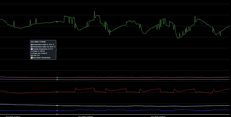

De temperatuur-sensor meet wel erg wisselvalig.
Na defrost is het 6 graden, inmiddels is het 0.7 graden. Buienradar geeft 3 graden aan. Kan het mij allemaal wel voorstellen na een defrost of tijdens een run, maar toch... valt gewoon op.

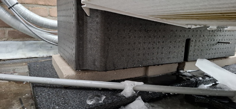

Schaaferr schreef op maandag 20 januari 2025 @ 11:51:
update 20/01/2025:
Vorige week ben ik goed geholpen door een gecombineerd team van Weheat en Atlaspower. Complimenten voor het opzetten daarvan en het samenwerken.
Het team heeft de ondersteuning en het leidingwerk van de buite unit netter gemaakt. De theorie is volgens weheat dat ik lange tijd geluid hebt gehad doordat de rubberen blokken contact maakten met de buitenunit waardoor deze niet vrij kon bewegen. Dit probleem was 2 weken terug opgelost doordat we de Wagner blokjes ertussen hebben geplaatst. Echter vorige week had ik weer flink geluid. De theorie van weheat was dat de poten waren aangebroken en er daarbij veel geluid ontstaat. Er zijn nu de volgende maatregelen genomen:
1. Grotere rubberen tegels en grotere stoeptegels, om het gewicht beter over het dak te verdelen
2. Het leidingwerk van de buitenunit opnieuw ingetapet. Dit was te strak gedaan waardoor het niet vrij kon bewegen
Vorige week donderdag en vrijdag leek alles goed. Weheat heeft de pomp getest tussen 0% en 100% en het was echt heel stil in huis.
Helaas dit weekend was er weer veel geluid. Het is iets minder hard dan eerst, maar nu is het wel continu aanwezig terwijl het voorheen alleen op een paar operating gebieden was. De oorzaak van het geluid is dus helaas nog niet gevonden en zeker nog niet opgelost.
Wat vreemd is dus dat er donderdag en vrijdag geen geluid was, en zaterdag en zondag wel. Het geluid wordt dus ergens door veroorzaakt en lijkt dus op te lossen te zijn? Wellicht heeft het inderdaad met de vorst te maken, ik ben weer het dak opgeweest en er is veel ijs bij de poten. Dit is smeltwater van de warmtewisselaar dat zo de poten inloopt.
Hi[Afbeelding]
[Afbeelding]er fotos van afgelopen zaterdag:
Die grotere tegels zien er wel goed uit. Bij mij hebben ze er gewoon wat halve tegels bijgelegd. Dat lijkt mij niet zo'n hele goede oplossing om het trillen te verminderen.

STIMPPYYY schreef op woensdag 22 januari 2025 @ 16:37:
Klopt, heb ik ook al een keer gemeld. Alsof warmte van defrost langs de sensor gaat. Duurt niet lang en hij is zo weer terug op "normale" niveau.

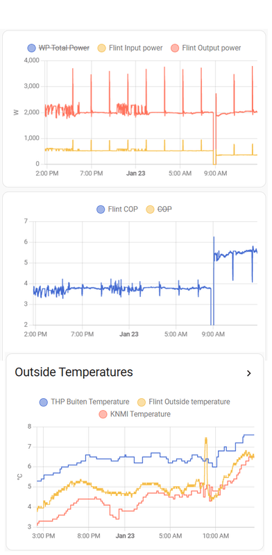

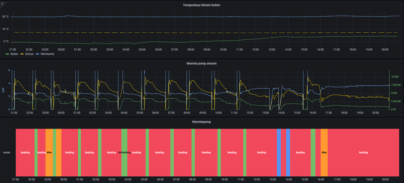

Voor de data-gedreven mensen onder ons het verschil in weersomstandigheden de afgelopen dag en afgelopen week.
Afbeeldingslocatie: https://tweakers.net/i/AO0GBT-RkSYe0LIrXuR-SUnXnDk=/800x/filters:strip_exif()/f/image/XmzdYDdofBUTQFjHAcS4cNJy.png?f=fotoalbum_large
Afbeeldingslocatie: https://tweakers.net/i/vFv3AhF0nlw75uYopfb4Bm_qbes=/800x/filters:strip_exif()/f/image/1d6XHSmoxkKW4rRe5NHwnQsO.png?f=fotoalbum_large
Afbeeldingslocatie: https://tweakers.net/i/-kBLIGqNNVH-wgBu5NpuiNKMN9E=/800x/filters:strip_exif()/f/image/z8TC7t3rLcdMmFixsP6EF2kp.png?f=fotoalbum_large

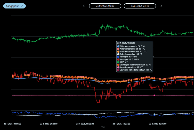

Carboy54 schreef op woensdag 22 januari 2025 @ 10:03:
Bij zijn grote broer de Amber is dat na een update gewijzigd naar tot 5 minuten na een defrost.

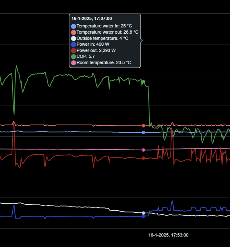

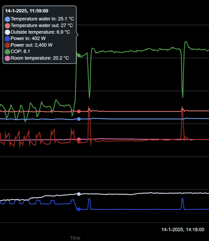

Ik zag bij mij het zelfde gebeuren. Uitgangsvermogen blijft gelijk maar ingangsvermogen neemt toe of af.
Bij mij was dat op 9 jan inderdaad ook zo ongeveer 150watt. En volgens weheat was dit het verwarmingslint. Dat bij 7 graden boven 0 zou uitschakelen. En blijkbaar bij 4 graden weer inschakeld.
goed te zien op deze grafieken.
Afbeeldingslocatie: https://tweakers.net/i/K64KxiXl1cVfjTtueJS5_gPGbk0=/x800/filters:strip_exif()/f/image/D0tCK7Z4RqD18h2Ssl6uVHuR.png?f=fotoalbum_large
Afbeeldingslocatie: https://tweakers.net/i/DyG1JfiznMV-7_ZBPW-Dy7WIiOg=/x800/filters:strip_exif()/f/image/G9m9i3wLx9Q4wvpgKE2bL9Zv.png?f=fotoalbum_large

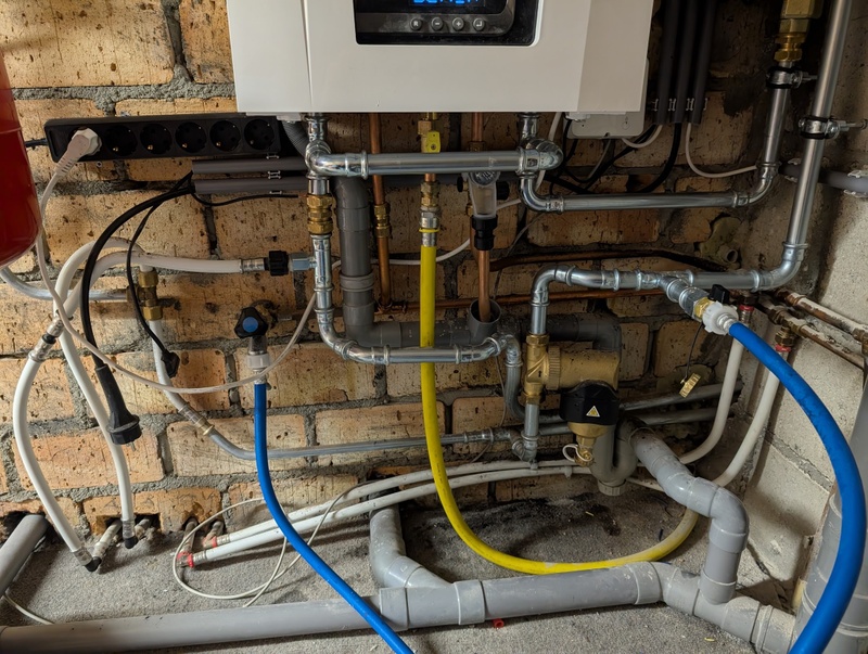

Ik ben benieuwd of iemand nog weet waar dit installatieschema (juli 2024) vandaan komt (dus all-electric met buffer in serie). Ik kom het in de handleidingen van nu niet tegen (alleen parallel). Afbeeldingslocatie: https://tweakers.net/i/cCPYFOFsDT4RAG5uLUoIkFx4f6U=/800x/filters:strip_exif()/f/image/Y6HzolEWyYp7pVKx5nOCqI2Z.webp?f=fotoalbum_large

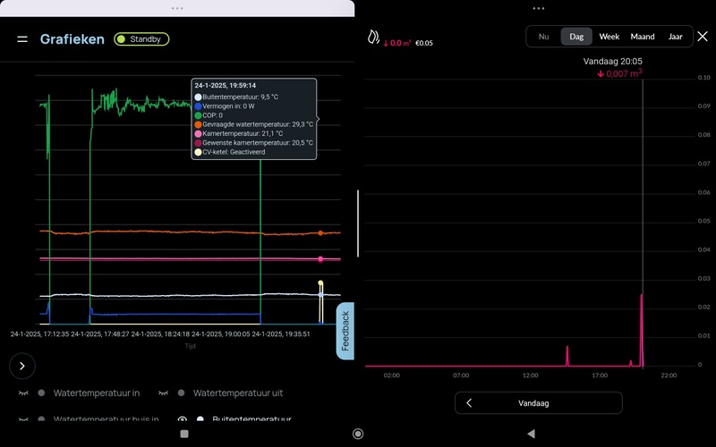

Bij mij staat er dit:
Afbeeldingslocatie: https://tweakers.net/i/cEVjR1GEydsAJvnYUVSwoeMn5UQ=/fit-in/4920x3264/filters:max_bytes(3145728):no_upscale():strip_icc():strip_exif()/f/image/tzunsRYwYKdtDHk6CwLLiKgU.jpg?f=user_large
Hij draait natuurlijk wel :P

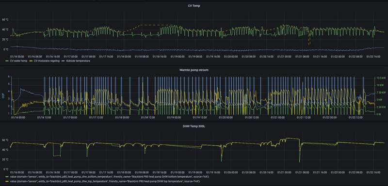

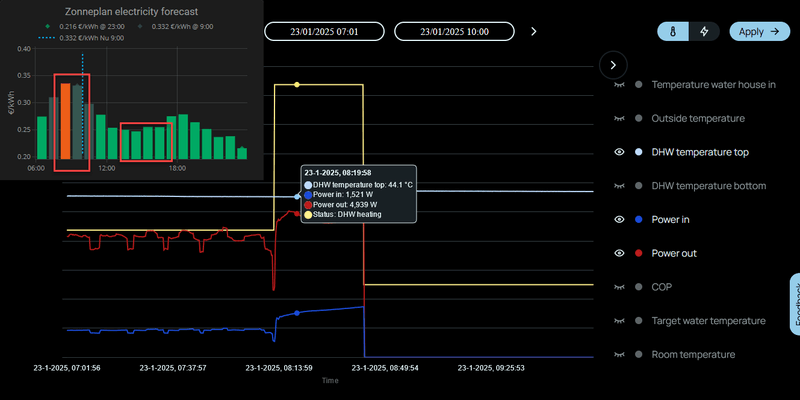

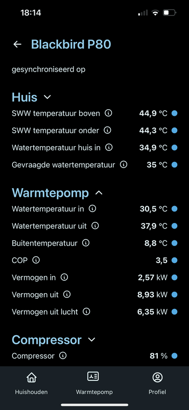

@Weheat Heb de Blackbird nu een paar dagen en wat me opvalt is dat DWH run direct start zodra de BB80 denkt dat het nodig is. Echter, dat was vanmorgen op het moment dat de stroomprijs relatief hoog was.
Het 300L boilervat zat nog prima op 44.2 graden, dus er was eigenlijk nog genoeg warm water.
DHW staat ingesteld op 45 graden; zou pas hoeven te warmen als tie onder de 40 komt.
Kan dus prima uitgesteld worden tot in de middag, zeg rond 13:00 als stroom goedkoper is (24 cent ipv 33 cent). Sterker, dan doen de zonnepanelen ook mee, dus dan is het eigenlijk gratis.
Afbeeldingslocatie: https://tweakers.net/i/XAb8Mgo_0x17Ffd4u-gzqx5KiPw=/800x/filters:strip_exif()/f/image/bauGYFo2gYVQkgmY2C23wrAa.png?f=fotoalbum_large
21x325WP, 10x410WP, SE10K, Blackbird 8K, vloerverwarming en fancoils, Vent-Axia WTW, EV sinds 2018
  • Barryvdh
  • Laatst online: 09:45
Tijgerkracht schreef op donderdag 23 januari 2025 @ 10:08:
https://www.weheat.nl/ai
Slimme integratie
Onze warmtepompen integreren naadloos met jouw smarthome-systeem, waardoor je eenvoudig de controle en monitoring via jouw smartphone kunt uitvoeren. Daarnaast neemt deze optimalisatie ook het gebruik van eventuele zonnepanelen mee en wordt het verbruik aangepast op basis van de vraag van het elektriciteitsnet. Dit leidt tot een efficiënter energieverbruiken verhoogde besparingen, zelfs wanneer de energieprijzen negatief zijn en je betaald krijgt voor jouw verbruik.
Deze geavanceerde algoritmes zijn nog in ontwikkeling. Wilt u als een van de eersten proefdraaien met deze nieuwe functionaliteiten? Meld u dan aan voor de bèta-gebruikerstesten!

  • Koplopert
  • Registratie: Mei 2018
  • Laatst online: 27-10 22:01
thomk schreef op woensdag 22 januari 2025 @ 20:58:
Vanochtend ging de buitentemperatuur gemeten door de Flint boven de 4 graden, maar het verwarmingslint blijft aan. De wp kort uit en aan zetten zorgt ervoor dat die extra 160W verdwijnt. Als de hystere inderdaad aan < 4 graden en uit >7 graden is, dan zou hij nu nog aan hebben gestaan, als ik deze interventie niet had gedaan. Is dat wel echt nodig?
Afbeeldingslocatie: https://tweakers.net/i/XW_34Hk2_KojKb-VTt3OyR_KXBo=/x800/filters:strip_exif()/f/image/9tVUIKmQP3iyV5fRmYm6iQ5q.png?f=fotoalbum_large

  • jj85
  • Laatst online: 11:35
diekgait schreef op woensdag 22 januari 2025 @ 10:31:
Kijk dat is goed om te horen. Dan zal WeHeat het binnenkort ook wel oplossen.
Quatt heeft dit ook (Quatt en Flint gebruiken soortgelijke controllers in de buitenunit)
Bij oud model Quatt gaat bodemverwarming aan <4grC en weer uit >7grC.
Bij nieuwe modellen gaat bodemvewarming aan <0grC en weer uit >0grC.
Toevallig dit voor het Quatt topic eens in kaart gebracht (op basis van temperatuurgegevens uit de Bilt). Hoeveel langer zou de oude Quatt de verwarming aan hebben staan t.o.v. nieuwe model. Best een groot verschil.
Afbeeldingslocatie: https://tweakers.net/i/eavEkA7e0r_Xzx8WoxusMUMaNX0=/fit-in/4000x4000/filters:no_upscale():strip_exif()/f/image/oOGQJw7uS0c3ke2dLZdfk7ZX.png?f=user_large
Conclusie in het Quatt topic is dat dit waarschijnlijk niet zomaar met een software update opgelost kan worden (anders wat dat al wel gedaan). De BPV wordt door de buitenunit zelf aangestuurd. Het is maar de vraag of de sotware van de buitenunit op afstand bijgewerkt kan worden. Maar aangezien een Flint in de outdoor unit een 4G bordje heeft zitten.. is dit wellicht best mogelijk ;)

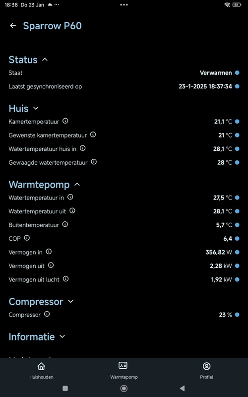

Zo eerste "normale" dag voor onze Sparrow.
Alle andere dagen wat het huis zo goed als open met het plaatsen van HR++ glas en defrost's
Zie de wp nog wel af en toe onnodig op standby gaan.
Afbeeldingslocatie: https://tweakers.net/i/wdm5WIYSpo7YgkH5RyaWns3EGhU=/x800/filters:strip_icc():strip_exif()/f/image/dgAYE08JiVnzzGB3NvobvXUQ.jpg?f=fotoalbum_large
Afbeeldingslocatie: https://tweakers.net/i/E762o7PbIfjouYifqEd9aOWQxNw=/800x/filters:strip_icc():strip_exif()/f/image/LpT5jsewDpO97L1XfWqVs5l7.jpg?f=fotoalbum_large
Ik denk dat ik best tevreden hiermee mag zijn, geen vloerverwarming en alleen maar Jaga's met heatboosters.
Ben wel benieuwd wat andere doen met dit weer.

STIMPPYYY schreef op donderdag 23 januari 2025 @ 12:54:
De WeHeat monteur is net weg. Bovenstaande was een foutje van de planningsafdeling bij WeHeat.
Hele fijne monteur met veel kennis en heeft alles goed nagekeken. Nam zijn tijd, is hier zeker 2 tot 3 uur geweest. Heeft alles uitgelegd, nagemeten en gerapporteerd.
Er zijn zeker een aantal punten uitgekomen die verbeterd moeten worden.
1. Flow is nu 1.1 (alles open, ook de radiatoren -> die dicht is 1.0) wat dus 1.3 moet zijn. Gezien het oppervlak hier zou je dat ook echt wel moeten halen.
2. De BB is op het platdak geplaatst dicht tegen de buitenmuur aan (horizontaal). Deze moet vertikaal worden geplaatst zodat er geen koude val ontstaat door de ventilator tegen de muur. Dus van de muur af.
3. Isolatietape was niet goed aangebracht en is opnieuw gedaan
4. Backup-heater is vervangen, maar slaat niet aan als de flow niet in orde is in huis. De oude backup-heater werkte ook, maar dus uit voorzorg vervangen en getest. Overigens waar daar nieuwe firmware voor en deze is ook gelijk geinstalleerd.
5. Er zat lucht in het systeem
6. Er missen twee ontluchtingsventielen en een bypass (staan in het installatieschema)
7. Verdeler na laten kijken en pomploos maken (zoals ik eerder las hier).
8. Er missen betontegels onder de BB. Staat nu alleen op een rubber-matje waar hij uiteindelijk in zal gaan verzakken waarmee je de dempende werking zal verliezen. Wel grappig trouwens dat het eerste plaatje wat je ziet op de homepage van een BB zonder betontegels is. Alleen rubber dus.
Installatie was verder goed en netjes aangebracht. De twee ontluchtingsventieltjes hadden de installateurs al iets van aangegeven bij mijn vrouw, dat vertelde ze net toevallig (wist ik niet).
Rapport is opgemaakt en is verstuurd naar de installateur voor de overige punten.
Wellicht is het de buitentemepratuur, maar ik merk dat de radiatoren nu wel echt warm worden en niet meer lauw.
De vloerverwarming is nog lauw (boven en beneden) en de WeHeat monteur gaf aan dat deze zeker ook gewoon warm moet kunnen worden. Tenminste, de BB moet dit gewoon kunnen leveren. Echter is de temperatur nu gestegen tot 20.4 graden in huis. Dit heeft enerzijds te maken met de zon (veel glas achter), anderzijds de kacheltjes die we aan hebben gehad met de houtkachel, maar ook doordat de BB toch wel warmteafgite doet aan de vloer. De kacheltjes en houtkachel zijn sinds gisteren niet in gebruik en ik heb het idee dat de vloer iets van warmte aan het afgeven is. Hij staat nu in standby (ingesteld op 20gr).
Een aantal van jullie gaven dat ook wel aan: 0.5gr per dag. Komend vanaf een ijskoude vloer ben je een week verder. Dat komt overeen. De weersomstandigheden werken dan niet mee.
Al met al kwestie van optimaliseren, aankijken de komende weken en vloerverdeler aanpakken voor nu. Daarna verder de situatie beoordelen.

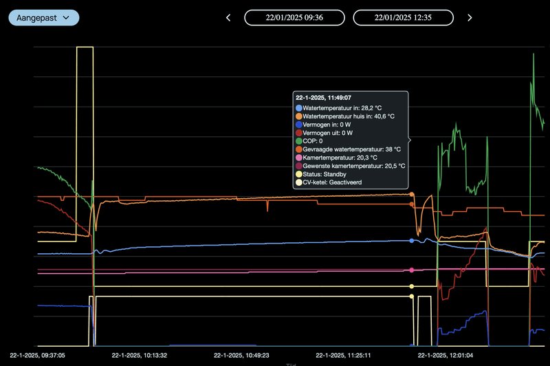

Bij mij is na ongeveer 1,5 maand Flint eind december een printplaat in de buitenunit kapot gegaan. Deze is eergisteren (3 weken gas stoken verder...) vervangen.
Nu gedraagt de Flint zich anders dan voorheen. Zie bijv. bijgevoegde afbeelding van de data van gisteren, bijna 2 uur lang staat warmtepomp in standby terwijl wel de CV ketel aangezet wordt.
Vandaag hetzelfde gedrag maar voor veel kortere periodes. Warmtepomp standby, CV aan.
Atlas zegt
U had de vraag gesteld over de warmtepomp dat hij wanneer hij uit de ontdooi cyclus komt het verwarmen wordt opgepakt door de cv en niet door de warmtepomp.
Wij hebben antwoord gekregen van de technische dienst en zij geven aan dat de cv de pomp wat kracht bij geeft. Dit is heel normaal om te zien en niks zorgwekkends. Hij werkt gewoon naar behoren.
Snap ik het nou niet, of klopt het niet wat zij zeggen?

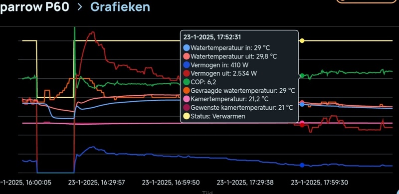

Ik had met mijn Flint ook periodes van soms 4 uur dat de WP stand-by staat en de CV aan.
Afbeeldingslocatie: https://tweakers.net/i/H2rGiVnSE9KGpT0f1rTOAfUuW6E=/800x/filters:strip_icc():strip_exif()/f/image/XMTL8KCiFEum0L5I48TOIovE.jpg?f=fotoalbum_large
Sinds gisteren overgegaan op Stooklijn ipv OpenTherm en het lijkt nu veel stabieler te werken. Geen gas meer verbruikt.

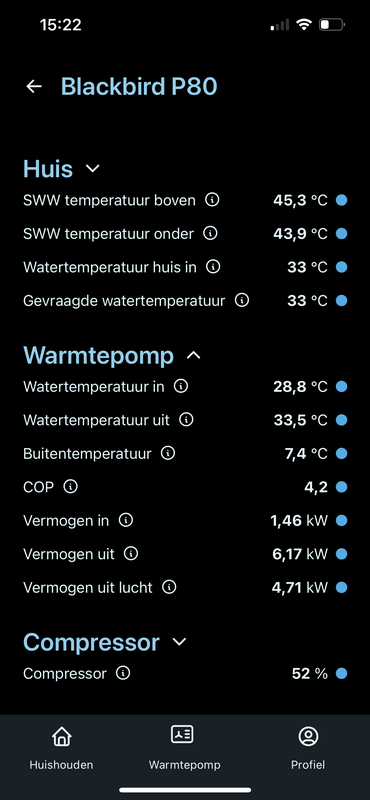

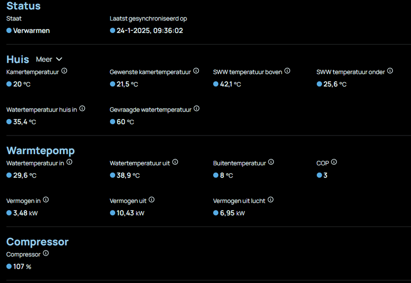

Scenario nu zit mij toch echt niet helemnaal lekker:
-temperatuur buiten is 8 graden, BB draait aanzielijk beter met dit weer.
-temperatuur in huis was gisteren 20.4 (zon heeft reop gestaan) waardoor de BB in standby ging. Vloer verloor zijn warmte weer gedurende de dag. Deze begon net iets warmer te worden.
-In de avond daalde de temp tot 19,5 om 22:00.
-Heb de BB in boost-modus staan en heeft de hele nacht op 100-110% staan stampen (vanaf 21:00) om nu om 09:00 op 20gr. uit te komen. Vloer was 'lauw' in de ochtend. Maar in iedergeval voel je dat er nu warmte in is gegaan.
-Heb de temeperatuur nu ingesteld op 21,5 om de vloer nu warm te krijgen ipv lauwig. Hij moet het vasthouden op het totale oppervlakte van 160m2 en niet beperkte delen (dus bv waar de thermostaat staat).
Mijn conclusie is:
-BB moet minimaal 35gr in het huis sturen om deze op temperatuur te krijgen, de aanvoer naar de vloer is dan rond de 25-30gr.
-Radiatoren zijn echt warm met 35gr huis in, dat is niet nodig (had niet verwacht dat de BB deze zo warm kon krijgen). Warmte moet naar de vloer.
Ik voorzie het volgende scenario:
-temperatuur daalt weer buiten, de BB kan met minus temperatuur geen 35gr het huis insturen heb ik afgelopen week gezien -> vloer aanvoer temp daalt tot 23 graden -> vloer koelt af -> huis koelt af -> BB moet harder werken en gaat vaker ontdooien. Cyclus herhaalt zich.
OF
-vloer is warm en de BB kan deze temperatuur stabiel houden. Liefst op 20gr. Ik zie dit scenario niet snel gebeuren eerlijk gezegd.
Vragen die ik heb:
-Is een aanvoer water temeperatuur uit van 38,9 gr en een watertemepratuur huis in van 35,4 niet erg veel verschil. De leiding van BB naar binnen zijn niet heel lang. Dat is een verschil van meer dan 4 graden over een korte afstand.
-Is het een misvatting dat vloerverwarming ook echt 'warm' moet zijn? Zo nee, is de BB instaat om dit wel te kunnen? Het is geen probleem als dit niet hoort en binnen is het stabiel 20gr, maar ik wil natuurlijk wel dat de BB dit kan als er om gevraagd wordt.
Mijn conclusie is:
OF
Vragen die ik heb:
Je gebruikt nu een opentherm thermostaat toch? Die is de baas en geeft de BB aan hoe hoog de aanvoertemperatuur moet zijn. Als de zon bij jou lekker naar binnen schijnt gaat de temp. bij jouw thermostaat vermoedelijk lekker omhoog. (overigens geef je wel aan hoe hoog je de temp. nu hebt ingesteld maar niet hoe hoog deze voorheen was). En dus zal je BB niets doen. Klinkt voor mij alsof stooklijn voor jou prettiger kan werken. Wel met het risico dat je een sauna krijgt als de zon ook lekker schijnt. Op stooklijn blijft de BB namelijk doordraaien op basis van de buitentemp..
Dat je vloer lauw aanvoelt lijkt mij wel correct. Hoe lager de aanvoertemp. (waarmee je het dus warm genoeg binnen krijgt) hoe zuiniger je BB.
Ik kan me dus niet echt in je conclusies vinden.
Waarom draai je de radiatoren niet dicht? Dan gaat de warmte zeker de vloer in.

  • martinusv
  • Registratie: Januari 2023
  • Laatst online: 23-10 14:42
CyberFR schreef op donderdag 23 januari 2025 @ 18:36:
Bij mij (Sparrow P60, full electric, stukje vvw en hoofdzakelijk klassieke radiatoren) gisteren ook een rustige dag. Water temp huis in tussen de 30 en 34grC, compressor vermogen tussen de 20 en 40%. Dagverbruik buitenunit 13,5kWh, binnenunit 0,9kWh
Afbeeldingslocatie: https://tweakers.net/i/ii-lkYTaRM6JEu3kq0qQPgAs_k0=/800x/filters:strip_exif()/f/image/S4Y2lJWve9GSaB59PgS2HxG8.png?f=fotoalbum_large

  • Registratie: Juli 2023
  • Laatst online: 11:59
STIMPPYYY schreef op vrijdag 24 januari 2025 @ 10:01:
Wat bedoel je precies met "de aanvoer naar de vloer is rond de 25-30 graden"? Heb je een thermometer op de aanvoer van je verdeler zitten? Zo ja, wat is de temperatuur die hij daar aangeeft?
Ik zie in je screenshot dat je warmtepomp inderdaad met een delta T van rond de 10 graden aan het stampen is. Dat is een enorm verschil, wat verklaart waarom ie zo hard moet werken.
Probeer eens in kaart te brengen waar die warmte blijft: gaat dit de vloer in? Of blijft het ergens anders.
Om dat te doen kan je het volgende op een rijtje zetten:
  • Temp warmtepomp uit
  • Temp huis in (kan onbetrouwbaar zijn, zie hieronder)
  • Temp vloer in (thermometer verdeler)
  • Temp vloer uit (thermometer verdeler)
  • Temp warmtepomp in
Zet al die waarden eens op een rijtje en kijk dan of je kunt achterhalen waar de grootste delta zit.
Ja, dat is een groot verschil en klopt waarschijnlijk niet. Hier is al meerdere malen over gesproken op dit forum, maar wat er aan de hand is is dat Weheat ervoor gekozen heeft om een hele goedkope clip-on sensor te gebruiken die op de buis die het huis in gaat geklemd wordt. Afhankelijk van wat voor buis je hebt (metaal of knuststof) en of het geheel goed contact maakt en of het geheel geisoleerd is, is deze meting rete onbetrouwbaar.
Op zicht maakt dit voor het functioneren niet uit: zodra de WP weet bij welke (foutieve) temp huis in het huis op temperatuur blijft, dan zal die daar op blijven sturen.
Maar in dit soort gevallen is het wel irritant omdat je er niet op kunt vertrouwen met je probleemoplossing.
Ja, dat is een misvatting. Was voor mij ook wennen toen wij twee jaar geleden naar een huis met alleen vvw verhuisden.
Vloerverwarming betekent niet per se dat je een voelbaar warme vloer hebt. Als dat constant het geval zou zijn dan zou de temperatuur bij een enigsinds goed geisoleerd huid binnen no-time enorm oplopen door het grote oppervlak.
Bij ons heeft de vloer een constante temperatuur van 20-21 graden en dat is voldoende om alles op temperatuur te houden.
Wat ik nog meer zie
In je screenshot staat nog steeds een gevraagde temnperatuur vanuit de thermostaat van 60 graden. Dat zal de WP nooit halen en wil je ook niet, maar dat zorgt er wel voor dat hij enorm aggressief zal blijven reageren op wat de thermostaat vraagt.
Mijn advies: vergeet de thermostaat voor nu even en stel een stooklijn in.
Dat is al meerdere malen langs gekomen hier op het forum.
Als de temperatuur van de lucht in huis even iets warmer wordt door de instraling van de zon, dan wil je niet dat de WP op standby gaat. Je wilt dat ie gewoon lekker blijft pruttelen en de warmte in de vloer houdt, want zodra de zon weg is is die warmte zo weer uit de lucht en wordt het al snel weer onaangenaam. Je wilt juist dat de wamte in de massa blijft (= de vloer).
En dat het dan even een keer 21 graden wordt als de zon schijnt dat moet je maar accepteren. Dat gebeurde ook toen je nog een ketel had, maar toen lette je er niet op waarschijnlijk.
Sparrow P60, 300L SWW, géén buffervat, overal VVW, bouwer van www.weheat-monitor.nl

RNacoustics schreef op vrijdag 24 januari 2025 @ 10:52:
4graden verschil tussen temp uit en huis in is wel heel groot. Zijn je (binnen)leidingen geïsoleerd? Je kan proberen de binnen sensor te isoleren. Ik had zonder isolatie een temp verschil van 2,4 graden. Na isolatie nu zo'n 1 graad. Hoe groter het verschil, des te harder gaat de WP werken om de gewenste huis in temperatuur te halen.
Ga ik doen, wil sowieso wat leidingwerk nog na-isoleren. Moet ook nog de CV pijp afdichten (geen dakpannen meer, dus die zit nog leeg door het dak).
Dat verschil is trouwens kleiner bij lagere temp-uit (tot 2 graden). Dat is dan wel gek eigenlijk.
Kirvis schreef op vrijdag 24 januari 2025 @ 10:52:
Wat ik nog meer zie
Thanks. Inderdaad de aanvoer welke de verdeler weergeeft. Moet even exact kijken wat deze nu aangeeft. Al heb ik hier gelezen dat dit ook niet helemaal accuraat kan zijn.
Zal inderdaad proberen te bekijken waar de warmte blijft. Meest logisch is de vloer in. Als ik de pomp van het stroom haal loopt de temperatuur van de verdeler ver op. Geen idee of dit een indicatie is verder. Kan mss zijn dat de retour zo koud blijft omdat de vloer dus nog niet in z'n totaal goed genoeg is opgewarmt.
De 60gr aanvoer komt omdat ik 21,5 vraag en mijn honeywell vind dat hij dit nodig heeft. Als je deze op 20 zet daalt de gevraagde temp naar 30-38gr. Begreep van de monteur van WeHeat dat deze je huis 'leert' en afstemt waar-nodig.
Afbeeldingslocatie: https://tweakers.net/i/aK0_bp7tHrKtxLeRu_eGs5KV7OU=/800x/filters:strip_exif()/f/image/gAy9bNmgg7CZNb0aSaWVQc4D.png?f=fotoalbum_large
Wat is dit eigenlijk voor raar gedoe? CV-ketel heb ik helemaal niet. Elektrisch verwarmingselement, is dat die binnen-unit? Die moet toch gewoon geactiveerd staan.

Zet voor nu eens je warmtepomp op stooklijn op een aanvoer temperatuur van 35 graden voor elke buiten temperatuur.
Dat forceert je WP om 24/7 35 graden water te gaan leveren. Dit gaat veel beter voor jouw situatie zijn nu, en het maakt het troubleshooten veel makkelijker.
Ook zal je WP dadelijk veel rustiger gaan draaien. Omzetten naar stooklijn is letterlijk 1 minuut in de app of web applicatie. Vergeet niet voor elke temperatuur even 35 graden in te vullen.
  • STIMPPYYY
  • Laatst online: 11:34
Razer schreef op vrijdag 24 januari 2025 @ 12:22:
Done, thanks :)
Dat is idd een hele goeie en maakt het makkelijker om zaken uit te sluiten tijdens het oplossen van het probleem omdat je een belangrijke variabele weghaalt.
Let er op dat de warmtepomp nu gaat proberen te zorgen dat de “temp huis in” op 35 graden komt met deze instelling. Ongeacht of die temperatuur klopt of niet.
Als dat is gelukt (check de portal), dan kan je gaan doen wat ik eerder voorstelde: namelijk alle temperaturen onder elkaar gaan zetten.
Daar waar het verschil het grootst is blijft de meeste warmte hangen. (En ik hoop dat dat je vloer is)

Die app/portal is verslavend :). Maar valt mij op dat nu de BB goed op gang komt, de vloer warmer wordt de watertemp-in hoger wordt. Op de afbeelding was het 10graden, nu is het nog 8,4.
Zal ‘m nu voorlopig even op 35gr stooklijn houden.

STIMPPYYY schreef op vrijdag 24 januari 2025 @ 13:14:
Wat bedoel je precies met "de watertemp-in hoger wordt"? Op je laatste screenshot was die al 35.2 graden en nu met de instelling op de stooklijn zou hij dat ook moeten zijn.
Of bedoel je dat de delta T tussen Watertemperatuur in en Watertemperatuur uit kleiner wordt? Zie screenshot hieronder van de portal (bezig met legionella atm).
Want dat is wat je wilt: je wilt naar een delta T van tussen de 2 en de 5 graden idealiter omdat je warmtepomp dan het meest efficient werkt. Als ie constant de temperatuur van het inkomende water met 10 graden moet verwarmen verhogen dan blijft ie op max vermogen doorblazen.
En ik zou m dus echt even het hele weekend laten doorgaan op deze manier om te kijken of je wat warmte in die vloer kan krijgen. Mocht het nu uiteindelijk te warm worden, dan stel je de temperatuur in de stooklijn iets lager in, of pak je weer verschillende temperaturen al naar gelang de buitentemperatuur.
Dit was in mijn geval een kwestie van uitproberen en kijken wat comfortabel is, en is echt een kwestie van dagen omdat je system nu eenmaal traag reageert.

@STIMPPYYY , ben wel benieuwd deel vanavond nog eens een screenshot.
  • STIMPPYYY
Gaat sinds vandaag en gevoelsmatig met de stooklijn echt veel beter. De vloer beneden is ook warm zoals het hoort!
Gaat de goede kant op.
Omtrent die bypass. Ik zal proberen het installatieschema op te zoeken, maar de WeHeat monteur heeft het laten zien in zijn officiele documentatie en het schema. Vond het ook al een beetje gek.
Afbeeldingslocatie: https://tweakers.net/i/LpckH0HOggoMlXpzTYi8TllS42M=/x800/filters:strip_exif()/f/image/caY68sC2yJBJt1cOiEAogyty.png?f=fotoalbum_large
[ Voor 4% gewijzigd door STIMPPYYY op 24-01-2025 18:24 ]

STIMPPYYY schreef op vrijdag 24 januari 2025 @ 18:17:
Ah kijk! De delta T tussen warmtepomp uit en -in is al teruggelopen naar 7 graden. Dat is al beter dan de 9 graden die we eerder zagen.
Ook trekt je pomp 1000 watt minder uit het net op het moment dus dat is al winst.
Nu nog even al die tussen temperaturen opzoeken om te bepalen waar (het grootste deel) van die 7 graden verschil naartoe gaat.
Hoe is het met de temperatuur in huis?

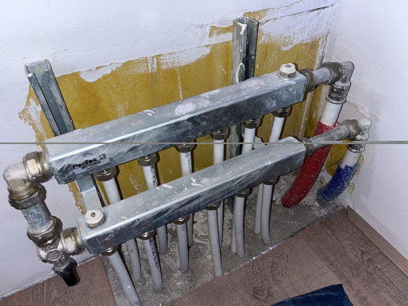

Ik heb een verdeler met een pomp. Boven is het een pomploze verdeler (open denk ik?)
Beneden
Afbeeldingslocatie: https://tweakers.net/i/d8j4chTDI7t-gqR-Z-ue_96gBcU=/800x/filters:strip_icc():strip_exif()/f/image/6U0cJQnQbzdu8qxICuDrxj4e.jpg?f=fotoalbum_large
Boven
Afbeeldingslocatie: https://tweakers.net/i/uVanuNk0-26-VSgSWokL-06bk5M=/800x/filters:strip_icc():strip_exif()/f/image/arHe489XzuULkfgQbwVBAREF.jpg?f=fotoalbum_large

Het was een warme dag vandaag. De Flint draait op een stooklijn. Ik snap niet waarom de Flint een beroep op de cv doet, ook al is het bijna niets. Kan iemand mij uitleggen waarom dit gebeurt. Afbeeldingslocatie: https://tweakers.net/i/6hjveTJRfFIhYSuSBBRcshO3gBM=/800x/filters:strip_icc():strip_exif()/f/image/g6LanLodBuBqoblK2gctvw3s.jpg?f=fotoalbum_large
Beneden
Dit is een oude foto toch?
Wat geeft die thermometer daar op dit moment aan?
En staat die thermostaatkraan daarboven inmiddels helemaal open?

Afbeeldingslocatie: https://tweakers.net/i/bJXvKlsY_p0LGMdzQzCwXjsmTyw=/x800/filters:strip_exif()/f/image/dwYwaloZVlraCGSL33vE75Ck.png?f=fotoalbum_large
/edit
Vannacht wat meer defrost, maar kamertemp is strak 21.3 en 35gr watertemp huis-in is geen issue. Kijk het komende dagen aan. 21.3 is wel iets te warm.
Verschil tussen watertemp-in en uit is gedaald tot minder dan 5 graden. Gisteren dus 10.

Je kunt altijd als het te warm wordt je stooklijn met 1 of 2 graden verlagen. Als de WP maar constant blijft draaien zodat je massa in de vloer niet afkoelt (wat je dus op stooklijn ziet).
Ik verwacht ook dat je COP nu veel hoger is dan eerder.

En wat is het vermogen dat er nu in gaat? Want uiteindelijk wil je ook wel dat ie een beetje zuiniger wordt.
Als ie constant staat te blazen op 2,5 kW dan krijg je een forse energierekening voor je kiezen straks.

STIMPPYYY schreef op vrijdag 24 januari 2025 @ 19:14:
Beneden
Boven
Boven heb je een gesloten verdeler zonder pomp , helaas zonder flowmeters .
En wat die bypass daar moet ?
Beneden heb je een mengverdeler met pomp.
Zie dat de zoneregelaars ( gelukkig ) als oud vuil tussen de slangen liggen.
Maar zo jammer dit dat een installateur die verdeler niet veranderd als er een laag temperatuur systeem ( WP ) wordt geinstalleerd.
8)7

  • Kirvis
Satefan schreef op zaterdag 25 januari 2025 @ 12:40:
In de basis klopt dat natuurlijk. Maar een warmtepomp (of eigenlijk een installatie) die in staat is een hogere COP te halen verlaagt het stroomverbruik omdat deze minder hard hoeft te werken als de warmtevraag hoger is.
Uiteraard!
Maar ging er over nadenken n.a.v. de laatste screenshot van @STIMPPYYY.
Je ziet daar dat de COP al beter is geworden tov het eerste screenshot dat hij gisteren deelde (3.5 tov 3.0).
Maar nog steeds stond de BB te stampen op 2,5 kW. Dat is bij deze temperaturen echt een enorm hoog verbruik en voorspelt niet veel goed voor als het weer kouder wordt. Persoonlijk heb ik liever een COP van 3.5 bij een vermogen van 400 watt dan een COP van 5 bij een vermogen van 1000 watt bij dezelfde buitentemperatuur.
Dit alles heeft natuurlijk alles te maken met hoeveel energie je huis verliest en er dus door de warmtepomp weer ingestopt moet worden om het comfortabel te houden.
Dus ja, de COP is zeker belangrijk voor de overall efficiëntie van je gehele systeem, maar zegt IMHO zeker niet alles.

  • thomk
  • Laatst online: 16-10 17:03
Mijn flint ljkt veel moeite te hebben met het inregelen van de compressor op een stabiele waarde als die zijn rpm wijzigd. Doordat de rpm contant schakeld tussen 30% en 40% zakt die steeds terug in cop en probeert dan weer een optimale instelling te krijgen.
Het lijkt erop dat dit minimaal 10 min kost. De cop varieert tussen de 5 en 6.2.
Hebben andere flint gebruikers dit zelfde probleem?
Afbeeldingslocatie: https://tweakers.net/i/2qiQTJ4N6eLgv1oT_wKQH2fkU1M=/800x/filters:strip_exif()/f/image/IfQqDfevuoqntrkKWBxLwvaf.png?f=fotoalbum_large

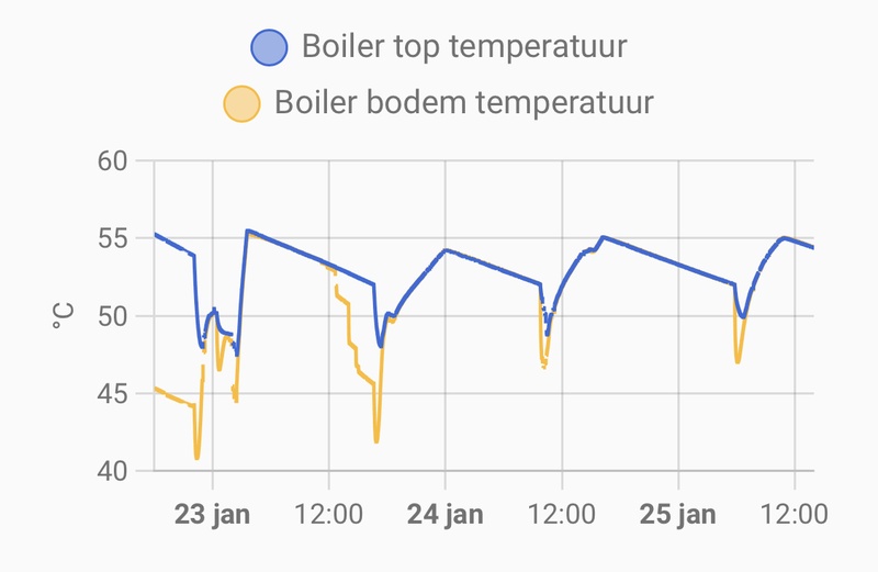

We hebben nu twee weken een Blackbird. Na een moeilijke aanvangsperiode draait de verwarming nu goed.
Alleen wel veel trillingsgeluid, dat gaan we nodig aanpakken.
We zijn met 2 personen en hebben een 200 liter boiler van Weheat
Het lijkt erop dat die snel warmte verliest, hij moet elke dag weer opwarmen.
Is dit een normaal plaatje?

  • Ronnie27
  • Registratie: April 2024
  • Laatst online: 26-10 20:23
thomk schreef op zaterdag 25 januari 2025 @ 13:25:
Mijn Flint: ik heb hem op stooklijn staan. Huis met radiatoren Afbeeldingslocatie: https://tweakers.net/i/AzsR0vRv_PKbuGpL_-N2xPIdkEQ=/x800/filters:strip_icc():strip_exif()/f/image/Qa7gyps7LmHvoPkNkWqe8AB8.jpg?f=fotoalbum_large

Over open en gesloten verdelers: deze uitleg van Ketel Klets op YouTube is heel helder.
De moeite van het terugkijken waard!

  • STIMPPYYY
Kirvis schreef op zaterdag 25 januari 2025 @ 13:13:
Uiteraard!
Heb ‘m naar beneden bijgesteld. Het was hier vanochtend 21,5gr en daarna 22. Echt te warm.
Laat ‘m nu even zo staan. Kamer temp nog steeds 21.5. Vrees ook wel een beetje voor koudere dagen.
Afbeeldingslocatie: https://tweakers.net/i/g3OzhLSmOW1v84yPpx0wM8uvDcw=/x800/filters:strip_exif()/f/image/NMjek1wR7gqjuAwSYGKjNIud.png?f=fotoalbum_large
