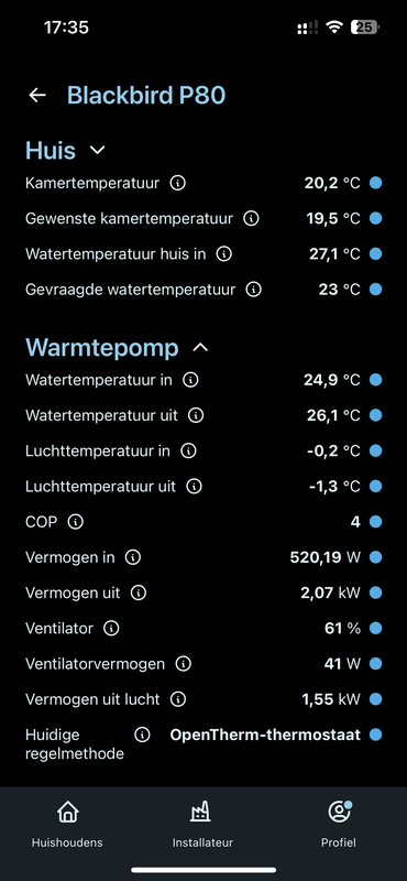

Die Cop is een getal. We weten niet hoe ze dit berekenen of met welke sensoren (zijn het B.V. dezelfde) ze dit berekenen.
De blackbird bij de buren:
Afbeeldingslocatie: https://tweakers.net/i/SFkv-NckVGVYOEdkK5CgM4_acBo=/x800/filters:strip_exif()/f/image/pXEFjzw4ot8YOlB4SxPG8Aq1.png?f=fotoalbum_large

Stoker schreef op zondag 19 januari 2025 @ 17:35:
Gevraagde watertemperatuur van 23 graden lijkt me heel laag? Inkomende temp van 27? Wat voor afgiftesysteem zit hier aan vast?
Edit: Lijkt erop dat de thermostaat lager is gezet. De kamertemp is hoger dan setpoint.
Of ik snap er niets van 8)7

  • Stoker
  • Registratie: Januari 2024
  • Laatst online: 21-10 16:24
Stoker
Warmtepomponline
Die COP is heel erg leuk om er tussen te zien staan, maar wij weten niet hoe nauwkeurig de sensoren zijn.
Zo is er een wereldmerk waar wij afwijkingen van 20% hebben gezien..
Om een betrouwbare COP te berekenen heb je een aantal (gekalibreerde) sensoren nodig. Klopt de flow niet of het opgenomen vermogen niet, dan is het getal eigenlijk niks waard
Om een voorbeeld te geven: (ja was helaas aan het defrosten.. ;))
Afbeeldingslocatie: https://tweakers.net/i/1t95YsVkmCzJ8M-lI5YQ4zV6ysY=/232x232/filters:strip_icc():strip_exif()/f/image/B8YKBeXPsfkTF3oxel6AcJPr.jpg?f=fotoalbum_tileAfbeeldingslocatie: https://tweakers.net/i/bphHZRsBp0y7X9lOKVqicAOUJnM=/232x232/filters:strip_icc():strip_exif()/f/image/MMJYQh6kuv21fF0y4EjehOKN.jpg?f=fotoalbum_tile
Heb je zo’n zelfde afwijking met je flow, dan heb je al een valse bingo.
Wat mij betreft kan je een beter kijken/ goed beeld krijgen van de afstelling als je kijkt naar wat je gebruikt en hoelang/strak hij draait.
Heel veel zaken uit jouw overzicht staan bij mij niet in de app (bijvoorbeeld gegevens over de ventilator). Hoe heb jij dit tevoorschijn gekregen?

AgeOfPanic schreef op maandag 20 januari 2025 @ 13:56:
Is installateur view, heb je als normale eindgebruiker niet.

Stoker
Warmtepomponline
Installeursaccount
Warmtepomponline.com & Fancoilonline.com Amber 65, F-gassen II

  • illuvattarr
  • Registratie: Mei 2014
  • Laatst online: 20-10 21:30
janzuilhof schreef op dinsdag 21 januari 2025 @ 21:05:
Temperatuur vasthouden gaat hier prima. 19.5 binnentemperatuur (constant) met stooklijn. Zie instellingen hieronder.
Wat is bij jou nu de deltaT warmtepomp in en uit? Ik zag in je eerder post 5,5 graad (en 4,2 graden verschil tussen huis in en warmtepomp in). Er wordt dus best wat warmte door je huis onttrokken, en blijkbaar verlies je net zoveel als het huis niet warmer wordt. Die deltaT is een stuk hoger dan bij mij, die is meestal maar 1,5 graad (ook tijdens een SWW run).
Lijkt me moeilijker voor jouw pomp om die hogere deltaT te overbruggen. Misschien heeft dat er nog iets mee te maken dat je niet boven de 32 graden komt bij verwarmen? Of is de deltaT bij SWW verwarmen net zo hoog?
Ik zou 'm in ieder geval ff op stooklijn zetten, en ook geneigd zijn het compressorvermogen terug te zetten. Weet niet hoeveel vermogen jouw huis nodig heeft om rustig aan warmer te worden natuurlijk, maar uit je verhaal maak ik op dat je Sparrow heen en weer schiet tussen joekelen en defrosten.
Over hoeveel defrosts gaat het dan eigenlijk? Hier waren het er maar 4 in de afgelopen 24 uur. Ik zou overigens willen dat het er meer waren want dat uur met overbodig veel geluid voordat ie gaat defrosten bevalt me matig 8)7 .
Ik denk dat die hoge deltaT op mijn screenshot komt doordat mijn huis kouder is en hij daardoor natuurlijk veel warmte kwijtraakt. Ik heb ff de data van december bekeken en toen had ik met een mengverdeler en een buitentemp van ongeveer 6.5 graden een deltaT van 2-2. 5 graden om 20 binnen vast te houden. Ook momenteel bij sww opwarmen afgelopen middag is de deltaT ongeveer 1 graad. Dus dat valt wel mee.
Toen merkte ik soms wel raar gedrag van zowel de gevraagde temperatuur van de thermostaat als de warmtepomp zelf, zoals onlogische gevraagde temperaturen en de warmtepomp die vaak de gevraagde temperatuur overshoot en dan maar op 100% blijft doorgaan (hier heb ik veel screenshots van en gemeld bij weheat maar niks gehoord).
Nu heb ik dus een open verdeler die niet mengt. Als ik nu mijn huis op temperatuur heb (hopelijk morgen of overmorgen als het wat warmer wordt) dan houd ik de deltaT eens in de gaten en of die verschilt met stooklijn en thermostaat en of die hopelijk lager wordt dan 2 graden nu ik geen mengverdeler meer heb.
Wat voor huis heb jij? De mijne is uit 2004 met energielabel A en alles geïsoleerd dus. De ruimte met vloerverwarming is wel een splitlevel met een erg hoge ruimte (5m) en op beide levels vloerverwarming. Misschien dat dat ervoor zorgt dat opwarmen zo lastig is op koude dagen?

  • janzuilhof
  • Registratie: Maart 2022
  • Laatst online: 24-10 10:55
illuvattarr schreef op dinsdag 21 januari 2025 @ 21:24:
1972 maar behoorlijk goed nageïsoleerd. Verwarm alleen beneden en boven de badkamer. Er verdwijnt via het trapgat ook wel wat naar boven, maar dat is alleen in de gang met een dichte deur naar de huiskamer. Gang is dan ook kouder dan de huiskamer.

Echt geen idee wat er aan de hand is maar de Flint blijft op 100% door gaan gaat of uit door thermostaat of 100%..., op stooklijn blijft die ook gewoon op 100% door gaan terwijl watertemperatuur al lang gehaald is. Afbeeldingslocatie: https://tweakers.net/i/_D6TKcfyQAExXJi8SI6KUeZsRKo=/800x/filters:strip_exif()/f/image/Ypnn2xzbZ767E6IRxFOekJSF.png?f=fotoalbum_large
  • DjAntoon
  • Laatst online: 22-10 22:14
Razer schreef op woensdag 22 januari 2025 @ 15:31:
Echt geen idee wat er aan de hand is maar de Flint blijft op 100% door gaan gaat of uit door thermostaat of 100%..., op stooklijn blijft die ook gewoon op 100% door gaan terwijl watertemperatuur al lang gehaald is. [Afbeelding]
Ik vraag me af of als hij op stooklijn staat, ook maar iets doet met de gevraagde water temperatuur uit de (OT) thermostaat.
Ik zou het gewoon eens even aankijken, de mijne staat sinds gisteren op stooklijn, en ik zie nu voor het eerst wat gedrag wat ik verwacht.
  • Razer
  • Laatst online: 13:13
DjAntoon schreef op woensdag 22 januari 2025 @ 15:44:
Gevraagde watertemp is op stooklijn de ingestelde stooklijn temperatuur.
Bij OT-aansturing komt de gevraagder watertemp uit de OT thermostaat.
  • DjAntoon
Bij mijn blackbird zeker niet, of dat zo bedoeld is...
De lyric T6 vraagt 35 graden. Het dashboard geeft nog steeds 35 graden aan.
Nu op stooklijn heb ik deze een stuk hoger gezet, en ik zie nu ook temperaturen een beetje hoger als 35 graden. (huis in) Maar omdat de BB op 100% draait komt hij waarschijnlijk niet hoger bij mij met dit weer.
