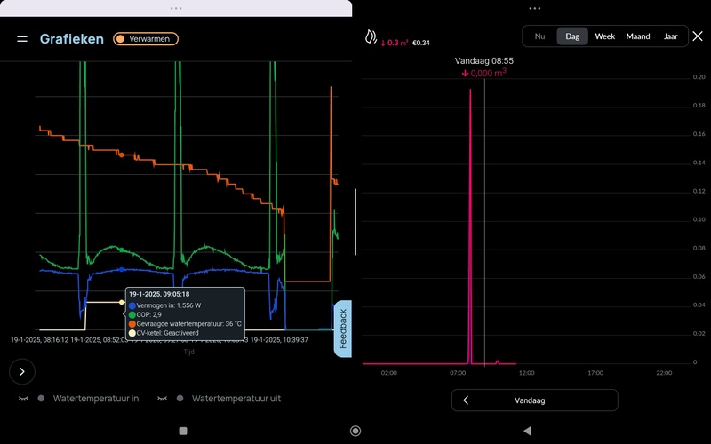

Bedankt, goed punt. Kan iemand met een BB bevestigen als er staat wat ik op de afbeelding plaats dat de WP dus boilervat verwarmt? Als dat zo is, dan is dat het enige wat er al die tijd gebeurt.
Kan ik bijvoorbeeld de vvw beneden dichtzetten om boven te beginnen (of andersom). Begrijp wel dat je daarmee de flow afsluit en de WP z’n warmte niet kwijt kan?
We wonen hier net een maand. Ik zou niet weten hoe de leidingen lopen door de muren, die zie je niet.

STIMPPYYY schreef op zaterdag 18 januari 2025 @ 09:54:
Op de afbeelding staat dat hij je huis aan het verwarmen is en niet SWW. Bij mij is SWW net verwarmt maar dan staat er ‘SWW verwarmen’ ipv ‘Verwarmen’.

@STIMPPYYY , @Diesje , @RNacoustics , @M.ichel ,
Kan iemand met een blackbird deze tracé van het opwarmen van het boilervat met zijn/haar data vergelijken?
Als het inderdaad zo is dat de flow van de blackbird niet klopt dat heeft @STIMPPYYY een veel lagere power dan de app laat zien. In dat geval warmt het boilervat dus veel langzamer op dan bij iemand met een goed werkende blackbird.
(Met andere woorden… je kan de opwarmsnelheid van het boilervat als alternatieve vermogens meter gebruiken).

Stefannn schreef op zaterdag 18 januari 2025 @ 11:47:
Hij staat bij mij op stooklijn.
Afbeeldingslocatie: https://tweakers.net/i/yypGqFfi4iLXSuvkSFxrOVX_Dcc=/800x/filters:strip_exif()/f/image/iD8CpMEnXuz6MIDFP4lzhqA6.png?f=fotoalbum_large
Woning 2017 | Gasloos sinds 2024 | 18x 440 Wp ZO 6x 440 Wp ZW | Weheat BB P80 | Zendure 3000 Mix AC+ | Tesla M3 2023
  • Stefannn
  • Registratie: Januari 2023
  • Laatst online: 07:21
Dank (namens @STIMPPYYY ).
Dat moet je dan dus vergelijken met het linkerdeel van deze grafiek.
Lastig dat die app geen goede eenheden heeft.
De bedoeling is dat je de steilheid vergelijkt (aantal graden per uur).
Daar kan ik verder niet bij helpen. Ik heb geen weheat.
@STIMPPYYY > jij bent aan zet.

  • M.ichel
  • Laatst online: 15-10 23:27
Dit?
Afbeeldingslocatie: https://tweakers.net/i/aw3woAZT9JZoqLULtA_ty7EZbSg=/800x/filters:strip_icc():strip_exif()/f/image/gP6BAM2hP1EtU7iPT9xar5SY.jpg?f=fotoalbum_large
Vannacht was echt een drama, er kwam iemand lallend uit de kroeg thuis en ging ‘s nachts douchen. Daardoor kon de BB het tijdens de stille modus allemaal niet bolwerken en heeft hij een paar uur nodig gehad om het weer goed op temperatuur te krijgen
  • M.ichel
Ik zie ook dat na elke defrost van ca. 12 minuten de temperatuur van het water met ongeveer 10 tot 12 graden daalt. Geen idee of ik daar nog iets aan kan doen om dat te verbeteren. Vind dat wel heel fors als ik lees dat andere installaties in dit topic maar 5 graden verliezen
  • Stefannn
JA! dank!
M.ichel schreef op zaterdag 18 januari 2025 @ 13:38:
Dat is dekfacto heel handig voor deze vergelijking! Dan heb je een mooie opwarm-run vanuit een flinke drain.
@STIMPPYYY : jij bent aan zet... vergelijken met je eigen gedrag.
(beetle lastig zonder eenheden, maar de tijdschaal is 24 uur, en de top zal wel 60 graden zijn.
"Van scratch" zelfbouw home-automation, Solaredge 14.4kWh thuisbatterij & 57 PV panelen 9000kWh/jaar, 135heatpipes, 150L zonneboiler, 2x 3kW Vaillant water/water warmtepomp vws36/4.1, smartEVSE laadpaal, 1wire/X10/P1, Jacuzzi, Sauna, Ioniq5 EV
  • M.ichel
Stefannn schreef op zaterdag 18 januari 2025 @ 14:01:
JA! dank!
De hoogste temperatuur is 52,5 graden. Dat is de laatste blauwe piek

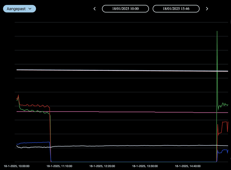

  • DjAntoon
  • Laatst online: 22-10 22:14
M.ichel schreef op zaterdag 18 januari 2025 @ 13:39:
Je hebt het dan over de water temperatuur huis in?
Hier is dat nog wel meer, gaat van piek 35 graden naar ongeveer 20 graden. (Data weheat)
Geen buffervat, geen SWW. full electric meest simpele BB installatie.
Vloerverwarming van 30 jaar geleden maar 4 groepen.
Ik merk dus wel heel goed dat de vloer en radiators afkoelen.
Installatie draait nog maar net een weekje. BB moet nu wel werken, compressor 100%.
Ik zie dat niet als een probleem, het is koud buiten -2 graden, erg vochtig,
Ik was erg bang of ik de warmte wel kwijt kon, flow en afgifte systeem. Vooralsnog lijkt dat geen probleem.
Ik heb wel een nieuwe open vloerverdeler geplaatst, retour water uit de vloer is het koudst, retour radiatoren is hoger. (Retouren hangen vol met sensors op domotica systeem)
Ik ben de flow van de groepen wat aan het tweaken, 1 groep werd bij mij veel warmer, en reageert sneller, misschien een veel kortere groep? Door de flow van deze groep wat te beperken krijg ik de temperatuur beter in de buurt van de rest.
Afbeeldingslocatie: https://tweakers.net/i/POFPianbdHkSxQ5UyNb7d3W4xJI=/800x/filters:strip_exif()/f/image/kjNBUTb43Bu9aBWnZhXmAuw0.png?f=fotoalbum_large
Maar we krijgen het wel warm in huis, ons comfort is heel veel verbeterd na een periode van enkel airco en pelletkachel. (Vorige winter beetje gas cv ketel)
Nu gaat de pelletkachel enkel nog een beetje aan 's avonds voor de tv.
Ik moet nog wel alle leidingen isoleren, wilde eerst wel eens zien of alles goed dicht was. (Alles zelf geïnstalleerd met hulp op afstand) Ik verwacht Joris deze week. :)
[ Voor 4% gewijzigd door DjAntoon op 18-01-2025 14:44 ]

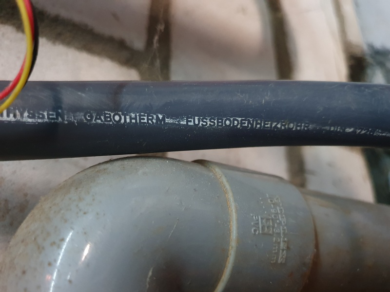

Als de vv 30 jaar oud is, zijn het dan nog van die zwarte buizen? Ik heb begrepen dat je dan met een WP moet oppassen omdat die buizen niet luchtdicht zijn en er dus lucht in de buizen kan komen, waardoor er zwarte rommel in je systeem komt.
Ongetwijfeld iemand met echte kennis die dit verhaal kan bevestigen dan wel naar het rijk der Broodjes Aap verbannen...

jelleeelco schreef op zaterdag 18 januari 2025 @ 16:23:
Klopt daar was ik ook bang voor, maar dat hebben we gecontroleerd en er stond het juiste DIN nummer op.
Gevonden DIN4726:
Afbeeldingslocatie: https://tweakers.net/i/-BmKeoq4pdCPR0VULza2gmvm578=/800x/filters:strip_icc():strip_exif()/f/image/kwGICd476z3XNRTUYlTSsdJ6.jpg?f=fotoalbum_large

Sinds een aantal dagen ben ik aan het experimenteren met aansturing dmv de stooklijn ipv opentherm. Dit lijkt tot nu toe wel beter en constanter te gaan dan met opentherm.
Ik merk alleen wel dat de 'temperature house in' steeds achterblijft op de target temperatuur. Is dit normaal? Ik kan me niet herinneren dat dit met opentherm het geval was ook.

Helaas is het nu een defrost festijn, zo'n 9 tot 12 per 24h, waar telkens de huiskamer temp een 0.5c zakt. En soms beslist de WP om gelijk daarna de sww op te warmen en zakt huiskamer temp. 1c. Wat hier erg als oncomfortabel wordt ervaren.
Idd mooi geworden, denk dat @Stoker duidelijker is op het forum;)
Helaas is met deze temperaturen en luchtvochtigheid er niets te doen aan het aantal defrosts, bijvoorbeeld de Itho daalderop Amber doet het elk uur(!)
Er wordt wel gewerkt aan iets meer instellingsvrijheid bij Weheat, iig iets met geluid maar vast in de toekomst ook meer. (Deze klacht hoor ik helaas vaker).

Ik heb een vraagje over het verschillen tussen de temperatuur sensors in mijn BB. Een poosje terug zag ik posts van iemand die een verlaagde temperatuur zag in zijn house-in sensor ten opzichten van de water-out. Die kreeg het advies zijn house-in sensor wat te isoleren.
Ik zie het omgekeerde verschil. Mijn house-in sensor meet ruim twee graden warmer dan mijn water-out aan de uitgang van de pomp. Dat kan niet waar zijn lijkt me.
Wat zijn de gevolgen van een onjuiste sensor? De pomp lijkt te sturen op de house-in sensor, die ligt in de buurt van de target temperature (nu met een stooklijn, voorheen ook met opentherm aansturing). Als de sensor een te hoge temperatuur aangeeft komt er koeler water mijn huis in dan de sensor aangeeft, maar ik ben verder wel tevreden over het binnenklimaat, alles werkt naar tevredenheid.
Als de water-out sensor juist te laag aangeeft, klopt dan misschien de COP inschatting niet goed? Dan komen er meer graden bij in de pomp dan de meting aangeeft.
Of zijn beide sensors in de buitenunit vaker relatief wat lager als het koud is buiten? Aan de isolatie van de sensors valt weinig te klussen als eigenaar vermoed ik, maar dan zou de weergegeven COP wel ongeveer moeten kloppen.

Ik heb hetzelfde probleem. Via de leverancier is de vraag neergelegd bij Weheat of dit problemen geeft in de aansturing van de BB. Volgens WH zou dit geen problemen veroorzaken. Bij mij werkt het verder ook prima.

Vraagje aan anderen met een Sparrow; welke watertemperatuur wordt bij jullie behaald momenteel in deze koudere dagen?
Het valt bij mij wel tegen. Na het aanpassen van de vvw verdeler naar een open verdeler, staat de sparrow nu al een uur of 4 op vol vermogen te verwarmen. Maar de geleverde watertemperatuur komt niet boven de 34-35 uit, welke dan ongeveer 33.5 is als het de vvw ingaat. Afbeeldingslocatie: https://tweakers.net/i/TvzUS7j3JvzBkwnDQFuPujVAsdA=/x800/filters:strip_icc():strip_exif()/f/image/EEovUmZaZeYeMW7bZDHyxEAr.jpg?f=fotoalbum_large

illuvattarr schreef op zondag 19 januari 2025 @ 15:15:
Het valt bij mij wel tegen. Na het aanpassen van de vvw verdeler naar een open verdeler, staat de sparrow nu al een uur of 4 op vol vermogen te verwarmen. Maar de geleverde watertemperatuur komt niet boven de 34-35 uit, welke dan ongeveer 33.5 is als het de vvw ingaat. [Afbeelding]
Heb exact hetzelfde gehad. Weet niet wat er aan de hand was, maar thermostaat bleef 60 graden (later 52) vragen terwijl het echt niet nodig was. WaterIn kwam kom ook niet verder dan 39, en CV was ook hele dag ingeschakeld.
Uiteindelijk heb ik alles gereset (stroom van buitenunit, binnenunit en thermostaat eraf), 5min gewacht en alles weer opgestart. Sindsdien loopt het normaal.
Maar ik heb van installateur begrepen dat bij grote wijzigingen het systeem soms opnieuw moet leren. Weet niet of dat in dit geval ook zo is.
Wat is het afgiftesysteem? Hoe is er geïsoleerd? Welke thermostaat?
Met een aanvoertemperatuur van 33 graden zou je het warmer moeten krijgen dan 16.9 graden binnen? Gevraagde temperatuur van 60 graden is ook bijzonder hoog.
[ Voor 4% gewijzigd door Satefan op 19-01-2025 15:30 ]

jelleeelco schreef op zondag 19 januari 2025 @ 15:28:
Het gaat niet echt om de gevraagde temperatuur. Of die nu 60 of 50 is, allebei prima als ie aan het opwarmen is. Daarna werk ik toch met de stooklijn omdat de thermostaat rare temperaturen vraagt opkoude dagen.
Het gaat er juist om dat het water niet warmer dan +- 33 bij mijn vvw aankomt.
  • illuvattarr
  • Registratie: Mei 2014
  • Laatst online: 20-10 21:30
Satefan schreef op zondag 19 januari 2025 @ 15:29:
Thermostaat is honeywell t6 opentherm, maar dat maakt toch niet uit? Het gaat er enkel om dat de watertemperatuur niet hoger wordt dan een graad of 35. Mn huis is energielabel a en de leidingen zijn geisoleerd.
De gevraagde temperatuur van 60 slaat idd nergens op, maar ik merk al langer dat mijn thermostaat rare dingen doet en rare temperaturen vraagt. Hij leert blijkbaar niet dat er geen cv ketel is die 60 graden kan leveren maar een warmtepomp. Daarom zette ik hem ook op stookpijn als de gewenste temp bereikt is.
En de temperatuur in huis is zeker wel stijgende met 33 in de vvw. Enkel duurt het erg lang als er ook defrostsessies tussen zitten de hele tijd. En de max van mijn vvw 40 graden wordt dus gewoon niet gehaald. Dat is denk de kern van het probleem hier?
  • Satefan
  • Registratie: Augustus 2022
  • Laatst online: 00:47
illuvattarr schreef op zondag 19 januari 2025 @ 15:38:
Altijd lastig om op afstand te interpreteren.
De gevraagde temperatuur van 60 graden zorgt ervoor dat je WP echt hard moet draaien. De themorstaat bepaalt immers de gevraagde temperatuur en daardoor draait de WP op zo'n hoog vermogen. Met deze temperaturen betekent dat dat er veel defrosts zijn.
Ik stuur hooguit 30 graden de vloerverwarming in. Het duurt dan stukken langer voordat de boel op temperatuur is dan met 40 natuurlijk.
Ik ben zelf zeker nog lerende, maar heb al wel gemerkt dat met een langzaam systeem als een LTV (icm VVW) je niet in 1 keer veel vermogen van het systeem kan vragen.
Misschien is het een idee om de WP even op een stooklijn te laten draaien. Zorgen dat de watertemperatuur 30 graden is en kijken of het dan allemaal wat rustiger draait. En nog wel opwarmt natuurlijk. Of zorgen dat je via de themostaat een lagere gevraagde temperatuur krijgt?
