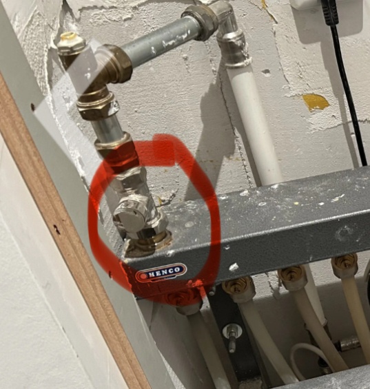

jelleeelco schreef op donderdag 16 januari 2025 @ 13:50:
Ja dat had ik ook gevonden. Dus beetje tegengesteld van al het andere? Normaal is linksom toch iets dicht draaien en rechtsom open.
Ik heb ook even de pomp op de verdeler aangezet (zonder het ventiel te openen dus geen bijmenging vanuit de retour) maar weet niet of dat wel kan /schadelijk is. Toen zag ik debiet idd naar 2L per minuut gaan (zonder dat 1-1.5).
Nee hoor links om is altijd dicht en rechtsom bij open.
  • jelleeelco
  • Laatst online: 19:29
Razer schreef op donderdag 16 januari 2025 @ 13:51:
Snap er niets van...bedoel je met de debiet meters?
Op een radiator bv is linksom open en rechtsom dicht. Rechtsom is met klok mee, linksom tegen klok in.
Toch? Is dat hetzelfde voor de debiet meters?

jelleeelco schreef op donderdag 16 januari 2025 @ 15:27:
Lefty-loosy = linksom = tegen de klok in = open
Righty-tighty = rechtsom = met de klok mee = dicht
Dat geldt voor alle kranen en ook voor je debietmeters.
Probeer het maar bij je buitenkraan of WC fontein kraantje. Met al die Quookers tegenwoordig weten mensen niet meer hoe het heurt :P
Sparrow P60, 300L SWW, géén buffervat, overal VVW, bouwer van www.weheat-monitor.nl

Kirvis schreef op donderdag 16 januari 2025 @ 17:39:
Ja man ik was er inmiddels achter, altijd al moeite gehad met linksom rechtsom. Met die klok snap ik het wel >:)

jelleeelco schreef op donderdag 16 januari 2025 @ 17:58:
8)7 Haha mysterie opgelost! _/-\o_

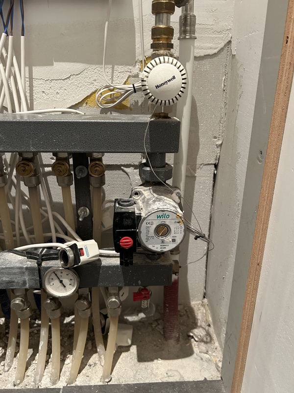

Zijn de vloerverwarmingsverdelers wel pomploos gemaakt?

Sinds vorige week draait er hier ook een BB. Het enige wat nog niet is vervangen zijn de verdelers. Momenteel hebben we nog mengverdelers maar de tweede verdieping wordt bij ons niet warm genoeg. Gisteren begon de BB zelfs te pendelen omdat hij zijn warmte niet kwijt kon terwijl de groepen op die verdieping al dagen openstaan. Ik geloof dat bij ons het probleem is opgelost als de we verdelers vervangen.

Naregeling is er af. Dat waren thermostaten (of thermostaatkranen, weet niet wat het nu is) op iedere groep aangestuurd door een Henco unit. Die kranen zijn eraf en de unit staat uit.
Thermostaat staat in de woonkamer idd.
Er zit beneden (dat is waar het om gaat voor nu imo) zit wel een pomp.

Dit is hoe de vvw beneden er nu bij staat

Ik kan mij trouwens wel herinneren dat de vorige bewoner het had over zones die hij had afgeknepen om energie te besparen. Ik heb dit gezegd tijdens de installatie. Ik weet niet of dat met het eraf halen van die motortjes is gebeurd. Kan ik zelf iets opendraaien nog (proberen waard)

Ja dit is een probleem, de bb installateur had de gehele verdeler moeten vervangen voor een pomploze of hybride verdeler.
Nu je zegt dat het ervoor al koud was, kan het zelfs zo zijn dat de pomp in die verdeler soms vastloopt.
I.i.g. gaat er te weinig water in de verdeler en wordt er teveel gemengd.
Zet die pomp eens op stand 3 (nu op stand 2)
En de thermostaatkraan vol open?

Aanvoerleiding naar de verdeler ziet er ook niet zo groot uit qua diameter. Welke diameter heeft die meerlagenbuis (witte)? En hoe loopt die naar beneden daar links? Ziet eruit of die daar ook eens een T-splitsing heeft.

Heb m op 3 staan en nu hoor ik de pomp en water erdoorheen lopen (net zoals bij een CV zeg maar). Temperatuur loopt direct op (nu 25 ipv 20). Hoorde net helemaal niks i.i.g. en voel er water doorheen lopen. Dat was net zeker niet.

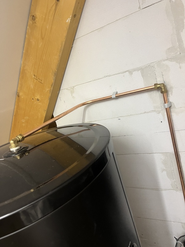

Zal morgen eens meten. Maar ziet er vrij dik uit. Dit is wat erachter zit.

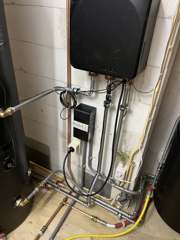

Lijkt inderdaad iets met je afgiftesysteem. Op de foto zie een leiding met blauwe mantel op een t-splitsing. Heeft de leiding met rode mantel dat ook? Lijkt wel alsof je vloerverwarming die leiding deelt met nog meer afgiftesystemen. :?. Dan hou je niet veel flow (water) over voor je vloer. Of hoort het bij een bypass-constructie? Ben benieuwd wat de installateur ervan zegt.

De rode leiding heeft dat inderdaad ook ja.

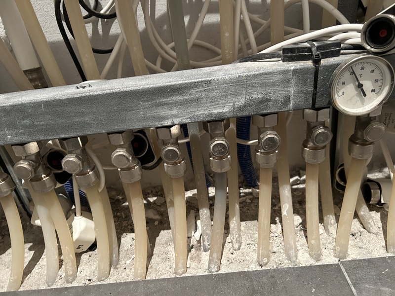

Dit is de vvw boven voor de badkamer. Simpel, maar werkte prima. Beter dan beneden :)

Afbeeldingslocatie: https://tweakers.net/i/GksKplXvG4QrN6BVj7zrlNLEo0g=/800x/filters:strip_exif()/f/image/kBkEnakeBxKE9HB6POQObK5N.png?f=fotoalbum_large
Dat badkamer verdeler het wel doet is goed teken; geeft de burger moed.
Die 20C in onderbalk is matig. Zet pomp aub op stand 3, luisteren of die harder gaat draaien. In zwarte kastje op onderbalk zit voeler voor pomp lijkt het? Zit er schakelaar op auto/manual? Dan op voorlopig op manual zetten.

Is dat nou een soort bypass aan de linkerkant van je badkamer vvw verdeler? Die staat wel dicht toch?

@STIMPPYYY
Is de verdeler wel goed afgesteld?
Retour temperatuur moet van alle groepen ongeveer gelijk zijn.

Ik vraag mij wel af wat de functie is van de externe thermostaat kraan op de ¨verdeler¨, weet je waarom deze is toegevoegd (zit ook iets vergelijkbaar in de verdeler)? Heb je gekozen voor de Base of Flex?
Installateur is Vloerverwarming Nederland - die doen niets anders dan vloerverwarming installeren :)
En dit type leveren ze nu standaard uit, ook bij HTV uitvoeringen omdat deze verdeler alle kanten op kan. Of het de base of Flex is zou ik je niet kunnen vertellen, ik dacht dat alleen met een aansluting te maken had.
Die mengklep setting doet helemaal niets zolang de temperatuur van het water < mijn ingestelde setpoint (op de pomp schakelaar, in mijn geval 45 graden). Die blijft gewoon dicht. Pas als Ta >45 graden draait hij open en wordt automatisch retourwater met aanvoer gemengd.
En sinds het telefoongesprek met installateur de installatie laten draaien (flow staat op 2-2.5L/min) en de vloer is al 2 graden extra opgewarmd (24 graden versus 22).
Ik vind de retour echter nog wat aan de lage kant (25 graden met een aanvoer van 38) en heb daarom de pomp nu aangezet puur om te kijken wat het doet.
En wat de functie is van die thermostaatknop, dat snap ik zelf ook niet helemaal...waarom zit die erop als ik hem vollopen moet zetten... Als ik ze de volgende keer spreek vraag ik dat. Mijn vermoeden is dat het een 'hybride' verdeler is en dus ook een HTV verdeler kan zijn. Dus als er alleen maar heet water in komt (echt >60 graden) dan zul je hem op 45 bv moeten zetten. Maar als je een LTV systeem hebt dan gewoon vol open.

De thermostaatknop zit er standaard op. Ik was namelijk net in contact met Warmteservice over de verschillen tussen Robot en Therminon. Bij de eerste zit er een pomp schakelaar bij, bij de laatste zou de pomp continu draaien (tenzij men zelf een pomp schakelaar installeerd). Kreeg de indruk dat het de bedoeling is dat de VVW pomp aanstaat bij warmtevraag, maw de hybride verdeler is geen pomploze verdeler.
Maar goed jouw installateur heeft vast voldoende ervaring inmiddels en ik zal deze eens vragen voor een quote.-)

Nee zeker niet de bedoeling dat de pomp altijd aan gaat bij warmtevraag - het kan, hoeft niet, kan geen kwaad als je het doet. Als je veel flow in je systeem hebt zeker niet nodig. Ook in mijn geval niet nodig, maar ik ben gewoon lekker aan het testen wat voor mij het prettigste werkt.
Die pompschakelaar is niet van Therminon of Robot, wordt gewoon los meegeleverd. Maar daar zit wel het verschil, Robot is voor de installatiemarkt en heeft meer ondersteuning. Therminon is meer voor de OEM leveranciers die installeren/leveren aan bedrijven die voor anderen installeren. Althans, zo begreep ik het (Vloervewarming Nederland bv kan ik niet direct offerte/opdracht geven, dat gaat via de leverancier van de 'vloer' bij wie ik alles besteld heb).
Verder zijn de Robot en de Therminon EXACT hetzelfde procuct.
EDIT ik kijk nu even bij de Robot op Warmteservice, en ook op hun eigen site. De pomp schakelaar die meegeleverd wordt bij de Robot is alleen voor het afsluitventiel. De pomp wordt dan direct op stroom aangesloten en draait dus altijd.
Ik heb een dubbele pomp schakelaar erbij gekregen, dus met twee stopcontacten. De pomp en het electronische ventiel zitten hierin en die gaan pas aan (pomp aan en ventiel open) zodra de Ta>Tingesteld op schakelaar.

Wij hebben inmiddels ook onze verdeler laten ombouwen naar eentje die geen retourwater bijmengt. Zie foto's voor de oude situatie en de nieuwe situatie. Heel benieuwd wat het de komende dagen gaat doen en of er nog steeds genoeg water rondgepompt kan worden nu de pomp er tussenuit is. In elk geval zijn 'huis in' en het metertje op de verdeler nu gelijk! Dus dat is heel fijn. Binnenkort een update.
Afbeeldingslocatie: https://tweakers.net/i/XAixZPHjD1eZlc2IR9fpAIezX0c=/x800/filters:strip_icc():strip_exif()/f/image/wO2hVvT8IUB52CVHGARFFEWY.jpg?f=fotoalbum_large oude situatie
Afbeeldingslocatie: https://tweakers.net/i/NtdbQp1Lz6raLs5WnXA2BnifamU=/800x/filters:strip_icc():strip_exif()/f/image/jzjApQx92f91VBWTHkXS9J4v.jpg?f=fotoalbum_large nieuwe situatie

Linksboven in de retour (op de voor ombouw foto) zit nog een reduceerventiel, heb je die er ook uitgehaald?

@fresj nu nog die te kleine geknepen knietjes er tussen uit en mogelijk het reduceer ventiel. Alles houdt die 1200 liter per uur ! Teveel tegen.

Was nog even over die bypass aan het lezen. Dat ventiel moet dichtstaan toch? Bij mij wijst deze naar onder, dus helemaal omhoog draaien?

Bypass: stuur a.u.b. foto want daarover is spraakverwarring. Bypass “van wat”.
Dicht is bij bypass “hoog getal”. Het getal geeft aan boven welke druk hij open gaat. 0 is dus altijd open. 0.4 is open boven 0.4 bar.
Ik heb net al je posts nog eens gelezen. Uit eerdere app screenshots concludeer ik dat de warmtepomp wel degelijk 10kW levert. Dat is niet weinig. Enig idee waar dat blijft?
Als dat bijvoorbeeld in een koude kelder gedumpt wordt kan het zijn dat er domweg geen warmte meer over is.
Die 10kW moet “ergens” heel warm zijn.
Ja, begrijp er ook niers van. Alleen de radiatoren zijn lauw/warm-ish
Bypass stond op 0,5 en net naar 0,1 gezet. Maar uit jouw post lees ik dus dat 0,5 ‘dicht’ is.
Afbeeldingslocatie: https://tweakers.net/i/p3FztZmdyNF3KbPeLPyWa-tQjQg=/x800/filters:strip_icc():strip_exif()/f/image/Y86krJIQThBRfjSKv9Vmo4HO.jpg?f=fotoalbum_large
Overigens is de aanvoer van de vvw beneden, die dikkere leiding aan de rechterzijde, warm. Maar ik voel niks aan andere leidingen die warm worden beneden in dat vvw systeem. De pomp staat op 3.
[ Voor 7% gewijzigd door STIMPPYYY op 17-01-2025 19:39 ]
Ja die bypass moet op 0.5 staan
Ik bedoel deze post.
10kW en redelijk warm water uit en flink afgekoeld terug. Kan je niet leidingen gaan volgen en voelen?

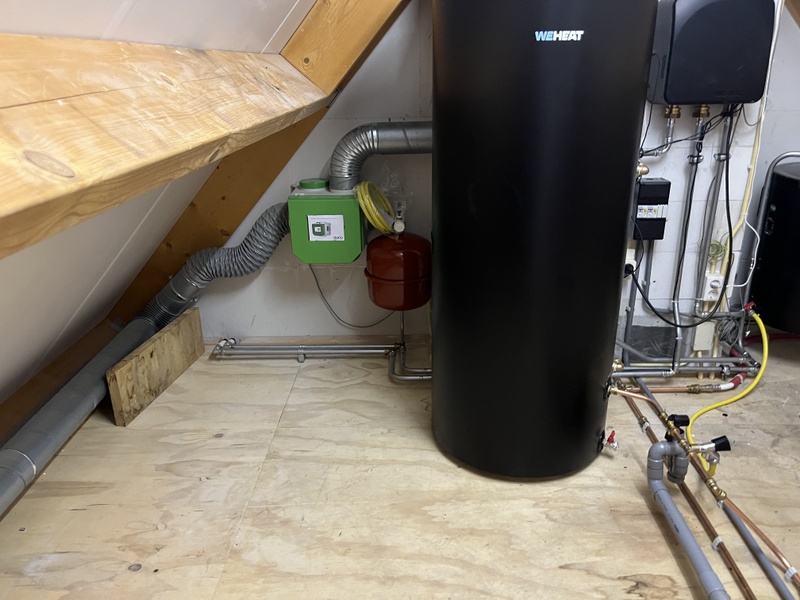

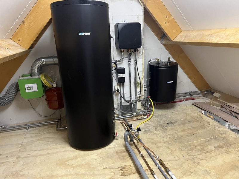

Enige waar ik leidingen kan volgen is in de kelder en boven op zolder. Maar ik vermoed dat dit niet de leidingen zijn die je bedoelt.
Afbeeldingslocatie: https://tweakers.net/i/QaJrWWtiZYLafpVBo8qNO_DnA3Q=/800x/filters:strip_icc():strip_exif()/f/image/kyHp0UknohPxXeTvT07GHXZe.jpg?f=fotoalbum_large
Afbeeldingslocatie: https://tweakers.net/i/9CfKIIkmdts4rzfiObVodQ-fats=/800x/filters:strip_icc():strip_exif()/f/image/pSia0UHs27GtdOMlJYxESChb.jpg?f=fotoalbum_large
Afbeeldingslocatie: https://tweakers.net/i/-_8ST8wzQmiHYFNiWMIEhpYE8KA=/800x/filters:strip_icc():strip_exif()/f/image/3XFytHJD9qv5WzwN3AQ4kWdH.jpg?f=fotoalbum_large
Dat wordt wat lastig op afstand.
Ik bedoel aanvoer/ afvoer van warmtepomp proberen te volgen tot vloerverwarming. En met de hand de temperatuur voelen. Die 10kW gaat “ergens” heen.
Overigens is het behoorlijk groot zo te zien. Opwarming van vloer zal niet sneller dan met 0.5 graad per 1 of 2 uur gaan.

Ga het proberen. Meeste zit weggewerkt (zo niet alles). Het is wel groter dan gemiddeld ja. Nu warmt de vloer helemaal niet op.
Gevoelsmatig zou iemand met expertise of een deskundige installateur hier misschien wel de oplossing zijn. Zoals een aantal hier

Geen idee of het wat zegt. Maar waar de boiler etc staat zijn dit de enige 2 leidingen van alles wat er ligt die warm zijn. De rest is vrijwel koud.
Afbeeldingslocatie: https://tweakers.net/i/21lVZtv8uXNfl8sKPOVrG3KCY34=/x800/filters:strip_icc():strip_exif()/f/image/YDRNm3Kl06VIjGhZoWypr6Uc.jpg?f=fotoalbum_large
Afbeeldingslocatie: https://tweakers.net/i/0FWEKFYTXYDTgTVwctOCRCXJ-gU=/x800/filters:strip_icc():strip_exif()/f/image/zhUGDFmGZdnqztiUTgpp6uED.jpg?f=fotoalbum_large
Dat is het geval als het douchewater wordt opgewarmd. Dat moet je op de app kunnen zien.
Op deze stond de temperatuur “warmtepomp uit” op 31 graden en “huis in” op 29. Dat past bij “verwarmen”. Als het douchewater wordt opgewarmd is dat veel hoger.
Op zich is dat niet raar.
Ik geloof niet dat je dat kan onderbreken (?? Weet ik niet, ik heb geen weheat). Zoniet dan moet je wachten tot hij je huis weer probeert.
De leidingen rechts moeten dan warm worden. Ik gok zo de leidingen die rechts schuin de vloer in gaan. Een wordt 29 graden, de ander komt met 22 graden terug.
Wat je nog kan proberen is de thermostaat kraan van de verdeler afhalen. En dan testen of de stift op en neer kan (indrukken met een munt tussen vinger en stift want je moet best hard drukken). Thermostaat kraan eraf, stift naar buiten = maximale flow.
Op hoeveel heb je je douchewater ingesteld?
Voor zover ik gelezen heb is dat de “doel temperatuur”, niet de legionella run. Dus als je die erg hoog hebt staan dan komt hij nooit aan verwarmen toe. Voor nu kan dat wel naar 50, als alles werkt maar bekijken of je dat zo wil houden.

Alles nog eens terug gelezen. Hier lijkt het begonnen te zijn? Je zou zeggen dat je het omgekeerde moet doen van wat je toen gedaan hebt. “Wat bedoel je met thermostaat van cv”? Electrische thermostaat? Of een radiator knop?
(Nb.. ik heb geen weheat, ik ben energie hobbyist, op zich is dit wel een intrigerend probleem. En ik zit nu 2 uur te wachten op jfk airport New York)

Ik gok zo dat de leidingen links van de warmtepomp van het dak komen?
Die moeten dus de temperatuur “warmtepomp in en uit” hebben die in de app staan. Dat kan je dus ongeveer voelen.
Als de boel NIET de boiler links aan het opwarmen is dan moeten de leidingen rechts de “temperatuur in en uit” huis hebben. Dat moet je ook kunnen voelen.
Dat is wel een belangrijke check.
Als dat er WEL is dan gaat de warmte in ieder geval je huis in. Dan zit het probleem NIET op zolder.
Als dat er NIET is dan gaat de warmte niet eens je huis in. Dan weet je dus dat het probleem WEL op zolder zit.

De leidingen rechts (buffervat) komen van buiten. Er stond een zonneboiler en die leidingen hebben ze buiten hergebruikt. Zijn daarvoor geschikt. Wat die leidingen links zijn (aanvoer en retour hebben de installateurs het gemarkeerd) komen van beneden vermoed ik (komen door de vloer heen). Kan niet zien waarheen.
Vandaar dat ik het vroeg. Beide kanten zijn koud. Het lijkt wel alsof de backup heater de boiler verwarmt en de warmte niet eens die leidingen in gaat. Wat dan wel weer raar is aangezien de radiatoren lauw/warm zijn en volgens mij niet geschikt zijn voor een warmtepomp (dat wist ik, gebrui ze nauwelijks tot niet). Kan natuurlijk zijn dat ik net heb gevoeld tijdens ontdooien stand. Kans is groot aangezien er 30 minuten wordt verwarmd en 20 min ontdooit. De installateur gaf aan dat hier ook meteen het probleem zit. De BB is lekker bezig met opwarmen en dan gaat er iets van warmte in en gaat hij weer ontdooien omdat hij te hard moet werken. Klinkt aannemelijk?
Ga ik morgen proberen!
Dat hele verhaal over de thermostaat mag je vergeten. Die was onderdeel van de CV, zonneboiler systeem en de Henco thermostaten. Die zijn allemaal verwijderd en geen onderdeel meer van het systeem. Zat net nog de boekjes te lezen en daar heb ik zelf in het begin lopen rommelen aan die Henco digitale unit. Na het lezen zie ik dat ik daar de stand per zone heb ingesteld op een X voorgeprogrammeerd progrmma van Henco (dag - avond of 9-17 bijvoorbeeld). Vandaar dat er op een gegeven moment geen warmte meer was waarschijnlijk. Beetje dom, maar goed. Dat is verleden tijd.
Dan is het kwa leidingen andersom. Vanaf rechts van de warmtepomp, die moeten zo warm aanvoelen als de app zegt. Links naar het huis. Als dat koud blijft is er dus niks mis met de radiatoren en vloerverwarming maar zit het probleem al op zolder.
Dan is verhaal van “te weinig vermogen” voorlopig nog even compleet irrelevant. Het doet gewoon niks.
Een vriend van mij had met een weheat een verkeerd geplaatste sensor. En een niet goed aangesloten draad.
Ik vermoed dus heel erg een installatie fout. Als er op zolder al niks geen warmte wordt gemaakt “is dat gewoon fout”.
Wellicht aanvoer en retour verwisseld. Misschien heb je gelijk met die backup heater, dat kan je aan je stroomverbruik zien (als je geen app hebt gewoon old school op display in meterkast)
Anyway… dan houdt het foutzoeken hier wel een beetje op. Dat wordt heel indringend met installateur praten. Niet weg laten komen met praatjes van inregelen of capaciteit.
Als er geen warmte van zolder het huis in gaat dan is de installatie niet-werkend opgeleverd.
Nb..
Is even vloeken. Maar als het gefixt is ga je het wel weer leuk vinden. Had bovenstaande vriend ook.
Is geheid gewoon iets stoms.

  • STIMPPYYY
  • Laatst online: 18:05
Stefannn schreef op vrijdag 17 januari 2025 @ 23:19:
Nb..
Leidingen boven zijn warm. Vloer deze ochtend identiek als de afgelopen 5 dagen. Koud.
Las gisteren dat mogelijk de pomp kapot kan zijn? Deze draait dan wel en wordt warm, maar komt geen warmte de vloer in. Helaas in de aanvoer leiding ook niet echt warm volgens mij. Valt ook weinig warmte de vloer in te pompen dan.

STIMPPYYY schreef op zaterdag 18 januari 2025 @ 08:36:
Warme leidingen komen van de warmtepomp? > dan doet die het dus wel.
Koude leidingen bedoel je de leidingen op zolder? > dan stuurt hij dus geen warm water het huis is.
Ik ben geen weheat kenner, maar ik geloof dat er in dat middelste kastje een klep zit of zo? Om te kiezen tussen verwarmen en douchewater?
> check op de app of douchewater of verwarming actief is.
> cq.. wacht totdat verwarming actief is en check of er dan wel warmte richting de verwarming gaat.
Dit is wel een “key” ding. Uiteindelijk is het een samenspel van verwarm apparaat en afgifte systeem. Als je heel zeker weet dat er vanaf de zolder geen warmte richting afgifte systeem gaat dan is het een heel erg duidelijk ding dat de weheat installateurs moeten oplossen.

  • STIMPPYYY
Stefannn schreef op zaterdag 18 januari 2025 @ 08:45:
De aanvoer leidingen zijn warm (je kan ze wel vastpakken, maar niet gek lijkt mij met 30gr aanvoer temp?). Retour is lauwig.
De aanvoer van de vvw beneden is niet echt warm. Ondanks dat er dus +30gr aanvoer is.
Ik zal het in de gaten houden. Ik zie wel regelmatig Verwarmen - SWW. Ging ervan uit dat dit de warmtepomp zelf was en gewoon het huis aan het verwarmen is. Als ik het zo lees is dat het boilervat.

Update van iemand die de mengverdeler heeft laten ombouwen naar een verdeler die geen retourwater kan bijmengen. Zie foto onderaan voor nieuwe situatie.
- Meest blij ben ik met dat de meter op de aanvoer van de verdeler nu zelfs 0,1/0,2 graad hoger is dan de 'huis in'. Eerder had ik daar 5 graden verlies bij een 'huis in' van 30 graden. Vloer werd dus ook nooit echt warmer dan 25 graden aangezien 30/32 graden ongeveer de max aanvoertemperatuur bij ons is.
- Dat de 'huis in' nu zelfs lager is dan de meter op de verdeler betekent volgens mij ook dat die 'huis in' sensor die op de leiding zit onderrapporteert. Lijkt me logisch ook, omdat ie aan de buitenkant op de leiding zit. Goed om rekening mee te houden, bijvoorbeeld als je je warmteverlies van WP naar 'huis in' wil monitoren. (ik had de sensor al geïsoleerd).
- Grote vraag is nu hoe de vloer gaat opwarmen zonder verdelerpomp die die 25 graden of minder erdoorheen jast. Na de aanpassing gisteren (duurde 3-4 uurtjes) was de kamertemperatuur gezakt van 19,5 graden naar 18,9 (buitendeur veel open ivm gereedschap halen) en begon de WP met opwarmen. Steeg aanvankelijk snel naar 19,2, maar ik denk dat dat kwam omdat twee mensen thuis kwamen en met hun lichaam de boel verwarmden. Want nu is de kamertemperatuur 18,8. Op zich vind ik dat niet gek, want opwarmen duurde bij ons sowieso lang (een halve graad per 24 uur bij circa +2 graden), en sinds gisteravond (onder 0-temps) zijn er 8 defrosts geweest en 2 SWW-runs. Ik gun het nog even de tijd dus. Ook omdat @jelleeelco al had gezegd dat het langzamer ging.
- Mocht het toch allemaal niet lekker werken, heb ik in elk geval op dit forum al fijne tips gekregen (dank @Frans H en @Carboy54 ) Er zit blijkbaar nog een reduceerventiel op mijn verdeler (moest ik googelen). Daar kan ik aan proberen te draaien of anders er tussen uit laten halen. Ook werden de 'geknepen knietjes' genoemd, ik neem aan de scherpe haakse bochten die de leidingen bij de verdeler maken en flow beperken. En als eerste zou ik proberen om te spelen met het dichter draaien van de radiatoren boven en bepaalde groepen op de verdeler, voor een zo goed mogelijk warmteafgifte op de BG (die is voor ons het belangrijkst momenteel).
Dank allen voor de tips! Over een paar dagen wellicht een nieuwe update. Hopelijk hebben mensen er wat aan.

  • RNacoustics
  • Registratie: Augustus 2024
  • Laatst online: 15:48
STIMPPYYY schreef op zaterdag 18 januari 2025 @ 08:55:
Ik denk even mee. Kan het zijn dat er ergens een keerklep verkeerd is gemonteerd? Wordt je buffervat wel warm? staat deze parallel?

  • STIMPPYYY
M.ichel schreef op zaterdag 18 januari 2025 @ 09:00:
Dat is inderdaad het verwarmen van het boilervat. Hoe vaak is regelmatig? Als er veel warm water is gebruikt is het wel logisch dat hij gaat bijverwarmen. En het water in het vat koelt op den duur af dus dan gaat hij ook verwarmen
Dit is wat ik altijd zie. Ik heb nog niets anders gezien dan dit als er staat verwarmen.
We gebruiken weinig warm water. Beneden duurt het vrij lang (moet keer een boilertje plaatsen) en douchen doen we 1x pd kort en de kindjes willen zeker niet elke dag. Hebben een normale douche (geen regendouche)
Afbeeldingslocatie: https://tweakers.net/i/GUXkScjJeX6wcHWbpdjOOsL-9jE=/800x/filters:strip_icc():strip_exif()/f/image/l9CbtSD1eztt6YtGlaanG9m4.jpg?f=fotoalbum_large
Boiler stond op 55 en heb ik naar 50gr gezet.
[ Voor 7% gewijzigd door STIMPPYYY op 18-01-2025 09:28 ]
  • STIMPPYYY
RNacoustics schreef op zaterdag 18 januari 2025 @ 09:12:
Thanks!
Pfoe, echt geen idee. Weet niet wat het is. Buffervat warm, hoe kan ik dat zien of hoe merk ik dat? En wat is parralel, kan ik dat ergens aan zien.
Volgens mij zijn de jongens die hier zijn geweest zeker niet onkundig geweest en was dit niet de eerste weheat. Ze zijn 2 dagen kei hard aan het werk geweest in ieder geval.
Heb trouwens foto eerder geplaatst van de installatie. Wellicht kan je het daar op zien?
[ Voor 24% gewijzigd door STIMPPYYY op 18-01-2025 09:33 ]
