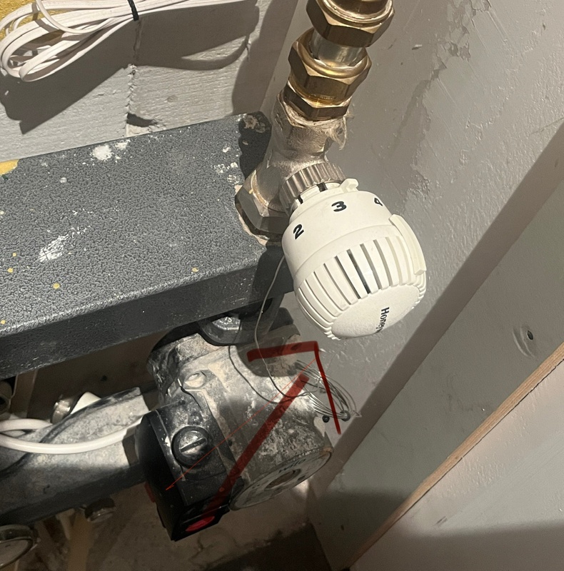

  • fresj
  • Registratie: Oktober 2023
  • Laatst online: 18-10 23:47
Ook wij willen zorgen dat onze verdeler geen retourwater meer bijmengt. Verschil tussen 'huis in' en het metertje op onze verdeler is bij ons zo'n 3 tot wel 5 graden.
Nu heeft een warmtepompadviseur ons gezegd dat het mogelijk is met de knop/aansluiting rechtsboven op de verdeler. Maar daar niet meer bij gezegd hoe en krijg ook meer geen contact. Heeft iemand een idee wat hij bedoelt? Zie foto's.
Een andere optie lijkt viadit YouTube filmpje.
Nu vroeg ik me af: Wat zou een betere optie zijn?
Afbeeldingslocatie: https://tweakers.net/i/n-YN9VL0A58W_YOfbDXm8ttRF_w=/x800/filters:strip_icc():strip_exif()/f/image/QNt8WOAip6YLUCBshmzFxIDk.jpg?f=fotoalbum_large
Afbeeldingslocatie: https://tweakers.net/i/Fq4BvoaUY1XB1zkNK0gVW_M7WRI=/x800/filters:strip_icc():strip_exif()/f/image/afAIg7ridZWbJfIpImaU6ggh.jpg?f=fotoalbum_large
[ Voor 6% gewijzigd door fresj op 14-01-2025 21:33 ]
  • jelleeelco
  • Laatst online: 23-10 18:37
fresj schreef op dinsdag 14 januari 2025 @ 21:21:
Ik heb dit ding niet, maar er zou een stelschroef oid in de groene cirkeltje van het 2de plaatje moeten zitten. Er zit een kortsluiting tussen aanvoer en retour die je met dat stelschroefje dicht kan draaien.
Googlen op lage temperatuur verdeler of meng verdeler oid.

Stefannn schreef op dinsdag 14 januari 2025 @ 22:59:
Bedankt! Gewoon opendraaien dus en kijken of ik erachter iets kan aandraaien. Spannend wel, want ben echt een leek, maar ik ga het proberen!

fresj schreef op woensdag 15 januari 2025 @ 08:45:
Zie deze: tcw82 in "Vloerverwarming niet optimaal"
In mijn verdeler zit zo'n ding die kun je dichtschroeven.

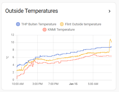

Buitentemperatuur
Ik haal de buitentemperatuur op drie manieren binnen: Via het KNMI, de meting van de Flint, en een temperatuursensor die op het kozijn van de voordeur is geplakt. De laatste screenshot geeft die temperaturen. Opvallend is dat ze best verschillen. Daarnaast zie je aan het einde dat de temperatuur die de Flint doorgeeft ineens omhoog schiet. Dat gebeurt net nadat de flint in standby is gegaan. Dat laat zien dat de wp zelf best veel invloed heeft op de gemeten temperatuur van de wp zelf.

  • STIMPPYYY
Afbeeldingslocatie: https://tweakers.net/i/dGIkqYUKoSKXxss1IPIWvEoZzzs=/x800/filters:strip_icc():strip_exif()/f/image/mjiOmbqdngcfQNFaz44z37ER.jpg?f=fotoalbum_large
Domme vraag, maar waar hoort deze kraan op te staan? Niet op 5?
Zojuist is de FE BB in werking gesteld. Staat op platdak, hoor er gelukkig niks van.
  • Kirvis
  • Registratie: Juli 2023
  • Laatst online: 14:13
STIMPPYYY schreef op woensdag 15 januari 2025 @ 18:54:
Op 5 zetten, als dat de hoogste stand is. Je wilt zo min mogelijk weerstand om de flow zo hoog mogelijk te krijgen in de FE opstelling.
Als je een ventiel hebt om het mengen te stopen dan dat ook helemaal dicht zetten.

  • STIMPPYYY
Kirvis schreef op woensdag 15 januari 2025 @ 19:17:
Thanks, zojuist op 6 gezet en boven ook opengezet.
Weer een domme vraag, maar hoe ziet dat ventiel er uit?

Buitentemperatuur

STIMPPYYY schreef op woensdag 15 januari 2025 @ 19:40:
Bij onze verdeler is dat een inbus rechts, onder de thermostaatkraan.
Afbeeldingslocatie: https://tweakers.net/i/nYySch8CHw7j1HYzvXJywBR6-m4=/800x/filters:strip_exif()/f/image/O9dtEZYgrQtf2awsIUWCrHhf.png?f=fotoalbum_large

Twee weken terug heb ik de debietmeters van de vloerverwarming ingesteld om (dacht ik) de flow wat beter te verdelen. Ik had de dagen daarna de indruk dat de vloerverwarming toch niet helemaal lekker mee deed. De debietmeters stonden dus niet helemaal open.
Gistermiddag de debietmeters helemaal open gezet (volgens mij staan ze nu pas voor het eerst echt maximaal open). Ik zie nu dat de BB (nog) rustiger draait. Afgezonderd van een korte DHW run draait hij heel steady op +/- 580 watt en de compressor op 20%. In de dagen ervoor zag ik regelmatig de compressor harder gaan draaien (naar 31% oid), maar nu helemaal niet. Het weer is nu ook wel weer wat anders natuurlijk, maar het valt me op dat het nu wel heel rustig draait zo (onderste blauwe lijn is Input Power).
Afbeeldingslocatie: https://tweakers.net/i/6ooTcB4eydDVIgAQyL8AZGRhdG8=/800x/filters:strip_exif()/f/image/h0YyeezZY5aSfXlVoXoC8z3r.png?f=fotoalbum_large
De vloerverwarming voelt ook lekker warm aan nu (aanvoertemp is 29 graden).

Ja dat had ik ook gevonden. Dus beetje tegengesteld van al het andere? Normaal is linksom toch iets dicht draaien en rechtsom open.
Ik heb ook even de pomp op de verdeler aangezet (zonder het ventiel te openen dus geen bijmenging vanuit de retour) maar weet niet of dat wel kan /schadelijk is. Toen zag ik debiet idd naar 2L per minuut gaan (zonder dat 1-1.5).
