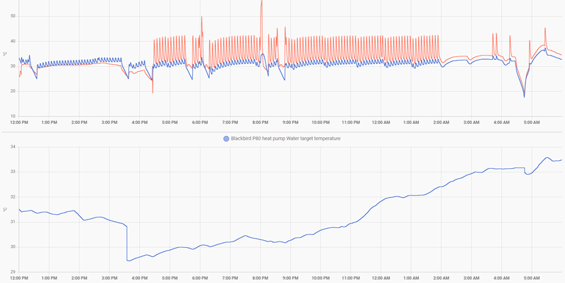

  • illuvattarr
  • Registratie: Mei 2014
  • Laatst online: 20-10 21:30
HarmPeters69 schreef op zaterdag 11 januari 2025 @ 19:36:
@illuvattarr Ik heb geen advies voor een stooklijn en deze is volgens mij ook niet nodig icm T6. De WP wordt aangestuurd door gewenste aanvoertemp die van T6 komt, bij mijn weten. In ons geval is dit vrijwel een vlakke lijn (als gewenste kamertemp constant is en buitentemperatuur constant). Zie jij wel fluctuaties bij gebruik T6?
Ja bij mij zag ik de afgelopen weken rare dingen met de T6. Er worden vaak te hoge temperaturen gevraagd, of de warmtepomp blijft gewoon doorstoken op 100% terwijl de gewenste temperatuur bereikt is. Ik zag bijvoorbeeld vandaag dat er een temperatuur van 46 graden werd gevraagd om de binnentemp van 19.5 vast te houden met 0.5 graden buitentemperatuur. En gister werd er 33 graden gevraagd om 20 graden vast te houden met dezelfde buitentemperatuur. Dus allemaal van zo'n vreemde situaties. Wel alleen op koude dagen bij minder dan ongeveer 3/4 graden. Dan lijkt de thermostaat te vergeten dat ie op opentherm werkt bij vloerverwarming, en stookt ie vaak veel te lang door op 100%. Op wat warmere dagen werkt het wel prima, dan moduleert ie goed terug naar 300-400w met hoge cop.
[ Voor 13% gewijzigd door illuvattarr op 12-01-2025 00:52 ]

  • Technician-
  • Laatst online: 23:15
illuvattarr schreef op zondag 12 januari 2025 @ 00:49:
Euh misschien veel defrostst en is dit vermogen niet gewoon nodig?
Zou mooi zijn als je nu nog op 30% door kun kabbelen. >:)

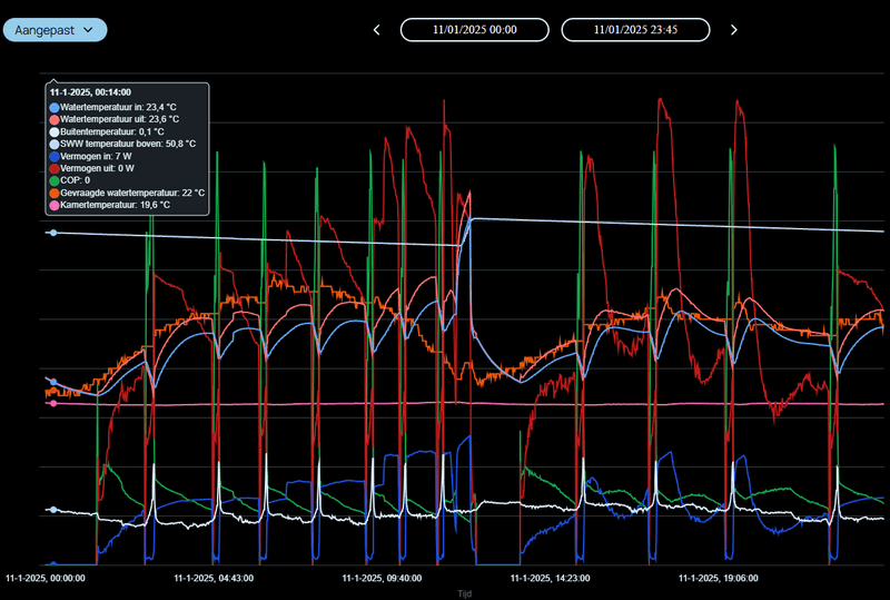

Het was gisteren (11 jan) weer een defrost feest met mist en buitentemp rond het vriespunt.
De sparrow had er 11 nodig. Maar vergeleken met 28 dec duren de defrosts nu 11 a 13 min, dat was eerder 22 a 24min. Ook lijkt de defrost eerder te starten met minder lang draaien op lage COP en veel geluid.
Omdat de defrost korter duurt zakt de binnen temp minder en reageert de wp na de defrost minder heftig met overshoot. De 11 defrosts duren ongeveer 2,5uur in totaal. Ook wordt de SWW run nu op hoog vermogen uitgevoerd zodat deze slechts een half uur duurt. Totale off-time van de wp over 24 uur is daarmee ongeveer 3uur waarbij dat op 28 dec voor 9 defrosts en 1 SWW run ongeveer 4.5 uur was.
Wat mij betreft een hele verbetering.
Ik weet niet of de wp leert of dat WeHeat instellingen heeft aangepast.
Afbeeldingslocatie: https://tweakers.net/i/wlK6_5kb_3NQPwy2YZUYyZNs_Pk=/800x/filters:strip_exif()/f/image/hTyfTTQOhSsaP0Bfb1pR2aF8.png?f=fotoalbum_large
PS:
Heeft iemand een idee hoe het vermogen van de SWW run wordt bepaald ?
Vandaag werd deze weer op laag vermogen uitgevoerd terwijl ik niks aan de instellingen heb veranderd.

  • cata02
  • Registratie: Februari 2024
  • Laatst online: 23-09 09:34
Hi,
In een hybride opstelling heb ik wat vreemd gedrag. Ik ben overgestapt op de verwarmingsleiding om de watertemperatuur te stabiliseren, die te veel fluctueerde.
Wat ik merk is dat de WP soms zelf en de gas CV om onduidelijke redenen cyclisch is.
De vraag was rond de 30, de WP schommelde tussen 32-33 en de gas CV tussen 33 en 40. (de gas CV is Intergas en de thermostaat staat op OT, maar omdat ik de verwarmingsleiding gebruik, weet ik niet zeker of dat nog uitmaakt).
De wp & cv zijn gemonteerd in een schuur buiten die niet verwarmd is, dus er is wat warmteverlies op de leidingen.
Gisteren stond de gas CV de hele dag aan, op laag vermogen; 3,8 m3.
Bekijk de grafieken van gisteren.
