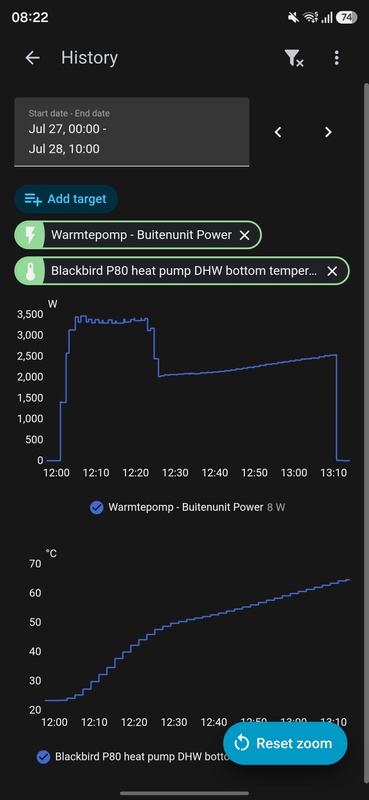

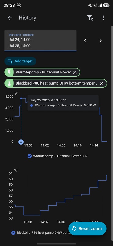

  • TomSt
  • Registratie: Januari 2020
  • Laatst online: 23:40
Mg4gebruiker schreef op dinsdag 28 juli 2026 @ 05:46:
Je bedoelt de handmatige boostknop in de app? Dan zou je deze wattages ook moeten zien bij de legionella run.
De elektricien die hier de kast heeft vernieuwd gaf wel aan dat korte pieken die beperkt boven 16A uitkomen gewoon geslikt worden.
Ja, vooralsnog zie ik het vooral gebeuren wanneer ik de boostknop in de app gebruik. Ik zal de komende tijd eens beter opletten of hij hetzelfde doet tijdens een normale legionellarun.
Gisteren heeft hij volgens het ingestelde schema een legionellarun uitgevoerd. Het boilervat was toen behoorlijk afgekoeld, waardoor de warmtepomp in het begin flink vermogen leverde. Toch kwam het opgenomen vermogen daarbij niet boven de waarden uit die ik als normaal zou beschouwen.
Ik heb hem overigens wel vaker heel kort boven die waarde zien uitkomen, maar tijdens die ene boostrun bleef hij veel langer dan mij lief was ruim boven de 16A zitten. Dat vond ik eerlijk gezegd toch wel zorgelijk.
Afbeeldingslocatie: https://tweakers.net/i/QoTXQAr_Io7Hm34L6Ecyt_s3UUI=/x800/filters:strip_icc():strip_exif()/f/image/m832hcAOJ8j72xGFz2NxbzzG.jpg?f=fotoalbum_large
Boost sessie afgelopen zaterdag piekte wel kort dit keer boven toegestaan de waarde:
Afbeeldingslocatie: https://tweakers.net/i/mT-lQkRtUiFb7uy7U4t8Z03W9Ns=/x800/filters:strip_icc():strip_exif()/f/image/Sd6a6KHNXzO5evvVFo3iCyr1.jpg?f=fotoalbum_large
[ Voor 14% gewijzigd door TomSt op 28-07-2026 08:30 ]
  • Pr088
  • Laatst online: 22:26
TomSt schreef op dinsdag 28 juli 2026 @ 08:26:
Bijzonder, ik heb nog nooit waardes bij mijn P80 boven de 3500 W input gezien. Je zou als tijdelijke fix je geluidsinstellingen wat naar beneden kunnen zetten. Dan begrenst WeHeat de compressor en ook inputvermogen. De geluidsinstellingen kun je zelf aanpassen, de zekering en de hoge (vind ik vreemde) vermogens zijn een klusje voor je installateur.
[ Voor 3% gewijzigd door Pr088 op 28-07-2026 09:48 ]

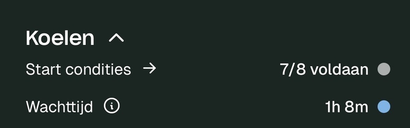

Vraagje: hoe gaat iedereen van jullie om met koelen 's nachts?
Doorgaans kunnen ook tijdens warme dagen' 's nachts nog alle ramen open en is het buiten koeler dan binnen. Koelen voelt dan een beetje onzinnig. Zetten jullie 's avonds koelen weer handmatig uit, of laten jullie het 's nachts doorgaan? Of wacht je tot ie vanzelf afslaat vanwege koudere T-retour? Telkens handmatig scuakelen in de app voelt wat omslachtig.
Overigens hier in HW-kwh meter ook 10W standby verbruik van d'r buitenunit.

Aeien schreef op dinsdag 28 juli 2026 @ 19:55:
Het koelen stopt ook als de buitentemperatuur (luchttemperatuur in) onder de 18 graden duikt. Dan lekker raampjes open en luchten maar ;)
En als het buiten warmer dan 18 graden blijft, is koelen dus nog steeds zinvol, lekker laten doorpruttelen op de accu...Mijn langste ononderbroken koel-run was ca. 30 uur, en vrijwel alleen op de vloer op de BG.
De 9 startcondities voor koelen zijn best wel zinvol gekozen:
  • Water warmer dan koelcurve
  • Geen koel-gerelateerde storingen actief
  • Buitentemperatuur is nu hoger dan 18°C en is de laatste 18 uur een keer hoger geweest dan 22°C
  • Gewenste kamertemperatuur is lager dan huidige temperatuur
  • Binnenunit is verbonden
  • De luchttemperatuur is hoger dan de watertemperatuur van het systeem
  • Er is vraag naar koeling vanuit de koelcurve
  • Geen wachttijd op basis van exponentiële terugval
  • De laatste 24 uur is er niet verwarmd
Weheat BB P60 | 6x 405 Wp Oost, 6x 405 Wp West | Zonneplan Day-Ahead | 1x Sessy 5 kWh
  • Aeien
  • Registratie: Maart 2023
  • Laatst online: 21:38
hmm, daar zit wel wat in. Dan is gewoon laten gaan wellicht beter dan aan/uit. Helaas geen accu, dus vandaar mijn wens om de nu relatief dure zonloze uren te vermijden.
En ook met ramen open kan het koelen nog extra koelte toevoegen, zeker met vvw, maar het voelt toch wat minder efficient.
overigens: "luchttemperatuur is hoger dan de watertemperatuur" lees ik, bij een lang stilstaand systeem, als "luchttemperatuur is hoger dan binnentemperatuur"?

  • Gameboy
  • Laatst online: 21:14
Aeien schreef op dinsdag 28 juli 2026 @ 20:32:
<knip>
Hm, scherp! Ik lees dat eerder als:
"luchttemperatuur buiten is hoger dan de gevraagde (doel-)watertemperatuur van het systeem", dus hoger dan de koelcurve bij die buitentemp.
Maar dat is een interpretatie mijnerzijds...

  • Aeien
Ik zal hem vannacht eens aan laten staan en kijken of ik de trigger kan vinden.
Hier 2 groepen bij-vvw, verder convectoren met heatmeisters. Werkt functioneel heel goed en zelfs wat achter dan vvw, maar je hebt wel continu de zoem van die fans...
Zou geweldig zijn als je met de thermostaat oid ook het koelen zou kunnen schakelen, mgoed, dat is er niet

  • Aeien
Pr088 schreef op dinsdag 28 juli 2026 @ 21:00:
Als je 's nachts geen koeling wilt kun je ook via de geluidsinstellingen de warmtepomp 's nachts uitzetten. ;)
Dan kun je de koelstand aan laten staan en via de nachtstand (op 0/UIT) voorkomen dat de pomp draait in de avond en nacht. Scheelt steeds schakelen.
Pomp uitzetten zo lijkt aantrekkelijk, maar maakt het ook weer onmogelijk om sww te doen als je toch niet koelt (voor de hele warme dagen)?
Vannacht heeft koelen doorgelopen tot sww om 2u, daarna niet herstart bij buitentemp onder de 18.
Vanochtend om 8u weer vanzelf op koelen gegaan, maaarrr: status is koelen, maar de compressor staat uit, verbruik is 10w en er wordt effectief niet gekoeld
Ik kijk het 2u aan, of hij met hogere buitentemp wel aanslaat, anders even aan/uit schakelen. Herkenbaar voor iemand?
8:30 En nu is ie afgeslagen door "system related issue" oid. Begint over 1u:20m pas weer. Heb hem van koelen afgehaald en zet hem straks weer aan. Maar snap niet wat de issue zou zijn.
10:15 Net weer aangezet, en koelen doet het weer normaal.
[ Voor 12% gewijzigd door Aeien op 29-07-2026 10:19 ]

  • Pr088
Aeien schreef op woensdag 29 juli 2026 @ 08:30:

  • Guido7619
  • Registratie: April 2018
Heb vandaag koelen aangezet in de app om even te testen. Maar dan moet ik 23 uur en 13 minuten wachten tot het mogelijk is om te starten?
Waarom is dat en waarom zo lang?
  • ComPeter
  • Laatst online: 16:24
ComPeter
iddqd idkfa
Guido7619 schreef op woensdag 29 juli 2026 @ 11:27:
Ivm met deze voorwaarde: De laatste 24 uur is er niet verwarmd
iddqd idkfa
  • Gameboy
https://support.weheat.nl...rkt-dat-nu?language=nl_NL

Even een kleine update op het 16A/20A-verhaal.
Vanochtend een SWW-boost gedaan van 55 +9°C naar 64°C, omdat er vandaag volop zon is en vanmiddag nog een bad gevuld wordt. Ik heb nu ook eindelijk de Ampère- en Voltage-meting van mijn HomeWizard MID-meter zichtbaar gemaakt in Home Assistant (stond nog uit, beetje dom achteraf 😅).
Tijdens deze run zag ik een piek van 16,30A bij een netspanning van 228-229V. De spanning was vóór de start van de warmtepomp nog 234V en na de run was deze ook weer terug op 234V. Het hoogste opgenomen vermogen dat ik deze keer heb gezien was 3.708W. Dat ligt dus een stuk lager dan de ruim 3,9 kW die ik eerder tijdens een boost-run heb gezien.
Daarbij wel een kleine kanttekening: die eerdere 3,9 kW-run was net na de middag. Bij ons loopt de netspanning later op de dag vaak verder op doordat meerdere huizen in de straat zonnepanelen op zuidwest/west hebben liggen. Op zonnige middagen zie ik de netspanning daardoor regelmatig oplopen richting de 240+V. Omdat het opgenomen vermogen bij hetzelfde stroomverbruik hoger uitvalt bij een hogere netspanning, kan dat mogelijk een deel van het verschil verklaren.
Mocht ik in de toekomst toch weer een hogere piek tegenkomen, dan zal ik dat hier uiteraard terugkoppelen.
Ik heb het er ook nog met een vriend over gehad. Die heeft in mei eveneens een Blackbird P80 laten installeren (via een andere installateur) en die zit ook gewoon achter een 16A-groep. Volgens zijn installateur zijn korte pieken net boven de 16A geen enkel probleem.
Wat me tijdens deze run verder opviel, is dat het water dat uit de warmtepomp kwam bijna 73°C aantikte. Dat had ik zelf nog niet eerder gezien. Hij liep zelfs nog rustig verder op, maar op dat moment was de ingestelde boilertemperatuur al bereikt en stopte de run. Blijkbaar heeft de P80 met volle zon en een buitentemperatuur van 27-28°C totaal geen moeite om zulke hoge aanvoertemperaturen te halen.
Voor nu lijkt het er dus op dat die eerdere hoge vermogenspiek echt een uitzondering is geweest. Ik blijf het de komende tijd in de gaten houden.Even een kleine update op het 16A/20A-verhaal.

  • Guido7619
ComPeter schreef op woensdag 29 juli 2026 @ 11:40:
Maar ik heb natuurlijk niet verwarmd de afgelopen 24 uur. Ook geen SWW vat erop aangesloten.
  • Gameboy
Guido7619 schreef op woensdag 29 juli 2026 @ 12:48:
Heb je dit doorgenomen?

  • Guido7619
ja zeker. Daar staat niet in waarom er niet met koelen zou worden begonnen.
Hooguit dat ik gisteren even de stekker van de binnenuit eruit heb gehaald?
WP staat er pas net een week. Nog niet mee verwarmd. En warm water gaat via boiler. Heb een paar dagen terug wel een korte koelrun gedaan om te testen.
  • Gameboy
Guido7619 schreef op woensdag 29 juli 2026 @ 13:13:
Dan is dat toch de reden? Zie de uitleg over de "Exponential backoff"
Als een koelrun te kort duurt, dan wordt de wachttijd langer, tot maximaal 24 uur.
  • Guido7619
Gameboy schreef op woensdag 29 juli 2026 @ 13:15:
Dat was 3 dagen geleden dat ik even 6 minuten in koelmodus draaide. Moet dat ding daar nu nog steeds op wachten?
  • Gameboy
Guido7619 schreef op woensdag 29 juli 2026 @ 13:39:
Ok, laatste keer: heb je de uitleg van Weheat gelezen? Daar staat alles in wat je nodig hebt ;)
Die koelrun was dus te kort, en daarom is de wachttijd verhoogd.
Er is slechts 1 manier om koelen te starten: Koeling inschakelen, en wachten tot aan *alle* startcondities is voldaan.
  • Guido7619
Gameboy schreef op woensdag 29 juli 2026 @ 13:56:
dus 3 dagen geleden heb ik een koelrun gestart en zelf na 6 minuten gestopt. En daarom kan ik nu niet koelen maar moet ik 24 uur wachten?
  • Gameboy
Guido7619 schreef op woensdag 29 juli 2026 @ 13:57:
Correct!
  • Guido7619
Dat is dan wel heel stom van dat apparaat. Net gecheckt. 23 juli voor het laatst gekoeld.
Dus na 6 dagen wil je weer koelen maar zegt ie dat je 24 uur moet wachten vanwege voorgaande koelrun.
[ Voor 31% gewijzigd door Guido7619 op 29-07-2026 14:12 ]
  • Gameboy
Guido7619 schreef op woensdag 29 juli 2026 @ 14:09:
Nee, je hebt een wachttijd van 24 uur door te korte koelruns. Die timer start zodra je koeling weer aanzet...
Geduld is een schone zaak ;)
  • Carboy54
  • Registratie: Januari 2017
Als de wp maar 6 minuten draait is dus jouw afgifte te gering en is het een beveiliging tegen pendelen.
  • LuisjeNL
  • Laatst online: 19:07
Of.....@Guido7619
Je zet je buitenunit een minuut van het stroom af en daarna weer aan, dan reset hij je startcondities. Ik zou dat niet elke keer doen, maar om je systeem te testen is dat wel even makkelijk. :)

@Guido7619 , ik zie nog een uurtje.
Afbeeldingslocatie: https://tweakers.net/i/GU1ismzxOHt2HozpysY4hpi4uys=/800x/filters:strip_icc():strip_exif()/f/image/V65Rfeu9UkGWixDIFGdXTes3.jpg?f=fotoalbum_large
Weheat bouwt dat in voor de veiligheid zodat hij niet overdag gaan koelen en ‘s avonds gaat verwarmen (om maar een voorbeeld te geven).
Wij kunnen dit niet aanpassen, maar support kan deze tijd verkorten.
[ Voor 42% gewijzigd door Stoker op 29-07-2026 16:44 ]

  • Guido7619
Na de stroom er even af gehaald te hebben gaat de pomp wel koelen. Het is natuurlijk wel stom als je een timer inbouwt maar die timer niet mee laat lopen in de tijd dat je koelen handmatig uitzet. Handmatig uitzetten lijkt mij hetzelfde als dat de WP het heeft gestopt. Stilstand is stilstand.
Na 10 minuten stopte deze er echter alweer mee omdat de doeltemperatuur bereikt was.
