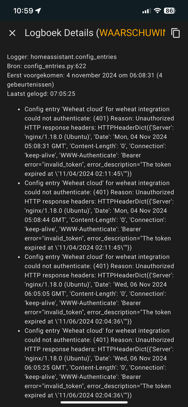

Kan het kloppen dat de weheat integratie met HA niet werkt op dit moment?
[ Voor 10% gewijzigd door JurjenS7 op 06-11-2024 10:10 ]

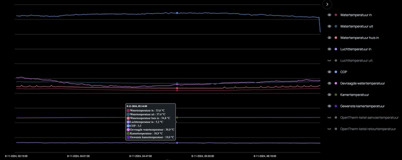

RNacoustics

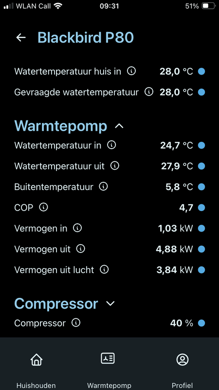

Hier het gedrag van mijn BB afgelopen 3 uur:
Je ziet ook de opentherm temperatuur waarde van de Atag CV ketel.
Voor WW voorziening staat deze nu op comfort mode, vandaar zie je af en toe de ketel aanslaan.
De gemiddelde Delta T waarde temp in en out van de WP lijkt mij ook prima.
Wat vinden jullie ervan? Kan ik nog spelen met vermogen limiet?

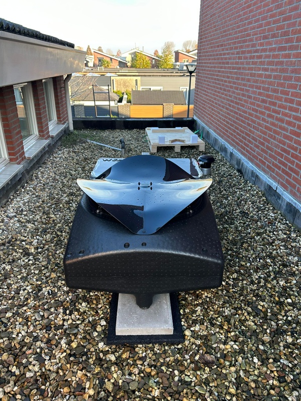

Heeft iemand nog ervaring met een sparrow op plat dak ( erker of dakkapel) die wat kan zeggen over trillingsgeluid? Bij mij komt ie misschien opde erker maar ben bang dat de eetkamer eronder een klankkast wordt

JurjenS7 schreef op woensdag 6 november 2024 @ 10:10:
Ik zie geen onderbrekingen in HomeAssistant afgelopden dagen. Wat werkt er precies niet? Wellicht dat je opnieuw moet authoriseren oid? (Settings ->Devices)

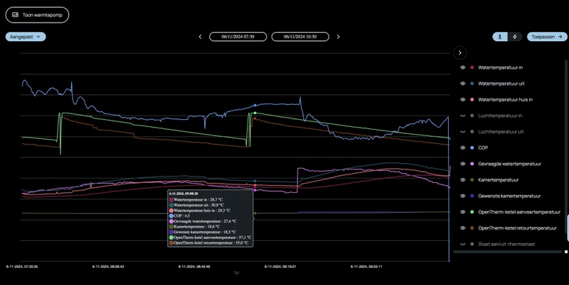

sinds afgelopen donderdag heb ik al 2 keer een nieuw token moeten ophalen door opnieuw te autoriseren in de integratie.
Afbeeldingslocatie: https://tweakers.net/i/gqUPQNphRtdjD1rEMsxDweMcfXQ=/x800/filters:strip_exif()/f/image/ulaggTApHpNEDK7ggZPRlA9B.png?f=fotoalbum_large

Barryvdh schreef op woensdag 6 november 2024 @ 13:07:
Gisteravond had ik hem geïntegreerd. Eerst kreeg ik data vanuit de sensoren, later niet. Ben nog niet echt ervaren met HA, maar dacht dat het een goed idee was om de integratie er even uit te knallen en opnieuw te koppelen. Dat laatste lukt niet meer nu. Kan de logs even pmen

mabori schreef op woensdag 6 november 2024 @ 11:06:
Ik denk dat dit moeilijk te vergelijken is.
Sparrow is Sparrow dat is duidelijk.
Maar elke erker / uitbouw of dak zijn weer anders gemaakt.
Dan krijg je nog hoe is hij opgesteld op het dak.
Op hoeveel vermogen draait hij etc.
Ik kan me best voorstellen dat er situaties zijn waar je niets merkt of hoort en in andere situaties wel.

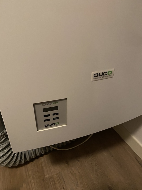

Dag allen, toch even wat rechtzetten om misverstanden te voorkomen, mijn ducobox heet simpelweg DucoBox WTW, het is een apparaat uit 2015. Het is dus niet de Eco, die is van later datum. Op dit moment is de ducobox parallel geschakeld met de CV en de Elga. De Ducobox haalt de warmte uit de afvoerlucht en stopt die in het cv circuit. Zie hier de foto van mijn ducobox en en mijn installatietekening.Afbeeldingslocatie: https://tweakers.net/i/sdZqRTB2A_7k7U7ez_tXZPgqJcE=/x800/filters:strip_icc():strip_exif()/f/image/afLrmaMp0BswG8YzQV0Wg07T.jpg?f=fotoalbum_large
Afbeeldingslocatie: https://tweakers.net/i/QxK4sKtw-ppqlOaKeQ39i2hSjLg=/x800/filters:strip_icc():strip_exif()/f/image/nDLI1hJyeUhDH0JH5bCvHG0D.jpg?f=fotoalbum_large

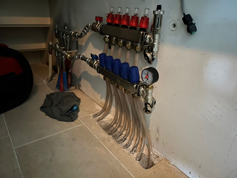

Ik heb Tado op afstand de instelling laten veranderen naar Opentherm. Echter geeft de WeHeat dan nog seeds aan dat er geen signaal wordt ontvangen van de thermostaat op Opentherm te gaan werken.
Heeft iemand een draadloze Tado zoneregeling V3 die een foto wilt maken waar de klemmen zitten van zowel de draadloze ontvanger als de binnen unit van WeHeat?
De Aan/uit functie werk ookt niet helemaal naar behoren. Wie gebruikt de functie van aansturing stooklijn en zou dat voor mij ook kunnen werken? Ik probeer over deze functie wat info in te winnen maar nog niet helemaal met succes...

@Ditbenik Excuus, ik zat fout. Wtw wordt - volgens mij - doorgaans niet gebruikt als term voor een ventilatiewarmtepomp, maar dat ziet Duco duidelijk anders :). Ik heb de gebruikershandleiding opgeduikeld (https://www.google.com/ur...Vaw1NhP-RXc164VA0NRPa_n1z) en die zegt onder 3.3
De DucoBox WTW dient altijd in combinatie (hybride) met een ander toestel voor warmteopwekking te worden aangesloten.
Dit zal veelal een hr-combiketel zijn welke voorzien dient ze zijn van een NZ label. Voor het maken van een combinatie met
een andere vorm van warmte- en warmwateropwekking, neemt u contact op met Duco
Al geprobeerd? Staan overigens ook veel voorkomende aansluitschema's in.

Er zitten gewoon contacten voor in- en uitgaande thermostaat contacten, ook 0-10V voor ventilatoraansturing, dus opties genoeg.
Mijn vraag blijft alleen staan: hoeveel MOET je ventileren voor de genoemde 1kW? Je staat dan volle bak koude lucht je huis in te zuigen, veel meer dan nodig is voor alleen een gezond binnenklimaat. Dat is een beetje paard voor de wagen spannen.
Voor je beeldvorming is het goed om eens op te zoeken hoeveel lucht een WP, zoals bvb de Blackbird, verplaatst….

  • JurjenS7
  • Registratie: Juni 2019
  • Laatst online: 10:57
smart- schreef op woensdag 6 november 2024 @ 13:22:
Bij mij inmiddels gefixed weer (miss iets te maken met de nieuwe release)

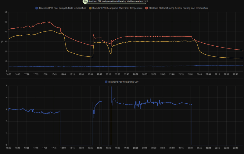

  • Spoonie
  • Registratie: November 2024
  • Laatst online: 06-12-2025
zeekoe schreef op zaterdag 6 april 2024 @ 20:28:
Blackbird ^) Itho
Ik draai nu ruim twee weken met een Itho Daalderop I-WPV 150 liter, en wil hier mijn ervaringen delen. TL;DR: boven verwachting goed!
Mijn specifieke situatie/wensen:
  • Ik heb een 1x 40 A stroomaansluiting en wilde daarom een boiler zonder elektrisch element (immers, dan kan dat zaakje al 32 A trekken).
  • Om deze reden heb ik de Blackbird ook op 70% ingesteld. Hij kan dus nóg beter dan dit.
  • De douche doet zo'n 4 liter per minuut. Gewone bespaarkop, maar het schijnt weinig te zijn.
Ik ben uitgekomen op de I-WPV omdat:
  • Indien nodig op te hangen (ik was eerst bang voor te hoge vloerbelasting).
  • Enige warmtepompvat wat zo klein te krijgen is.
  • Laagste warmteverlies (26 Watt meen ik) wat ik kon vinden in vergelijking met concurrenten.
  • Geen elektrisch element dus.
Met veel dank aan Weheat, De Jong, en een vriendelijke Itho-installateur (waarvan ik niet weet of die het prettig vindt als ik zijn naam noem op een publiek forum). Itho verkoopt dit ding alleen via hun dealers, en die installateur sloot op dat moment nog geen Blackbirds aan, dus het kon alleen in samenwerking geïnstalleerd worden. En ook dank aan Itho. Ze stonden niet te springen om hun prachtige product op een andere warmtepomp aan te sluiten, maar gaven wel alle benodigde info zonder problemen.
Wijzigingen die nodig waren:
  • De Itho heeft een pomp die het tapwater door een warmtewisselaar pompt. Deze moest samen met de driewegklep op de "Valve"-aansluiting.
  • Een ander soort temperatuursensor erin.
  • Geen wijziging die nodig was: de Blackbird hybride-printplaat kon blijven hangen. Er hoeft geen elektrisch element aangestuurd te worden, en de rest van de aansluitingen zitten er al op.

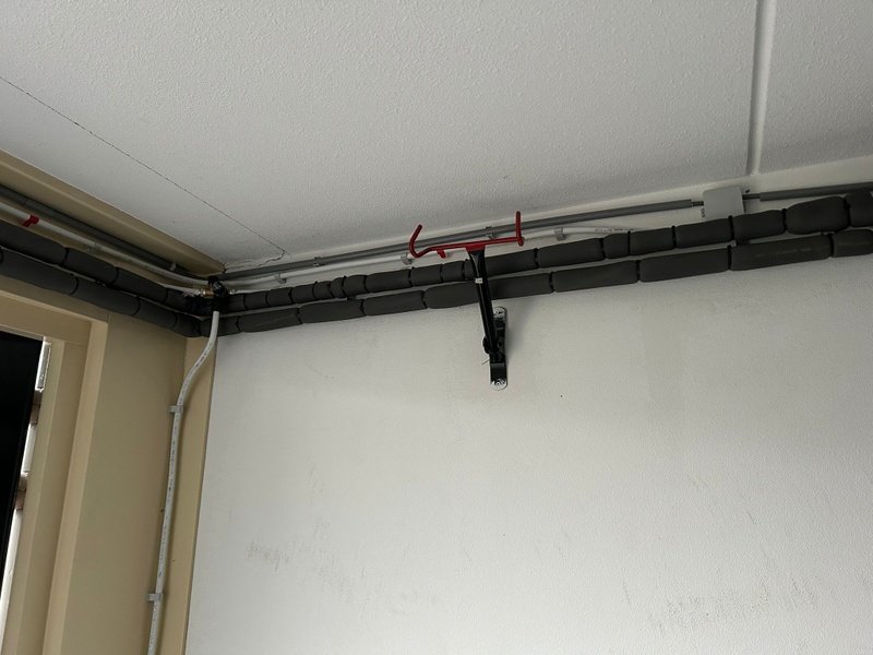

Voorafgaand aan de installatie heb ik een fotootje kunnen maken van de onderkant van het vat. Boven op het plaatje zie je de pomp, onder de warmtewisselaar:
De eerste legionellarun ging direct vlekkeloos. En snel zat (let niet op de hobbels tot 19:30, er zat nog wat lucht in het systeem):
Grappig is dat de temperatuur soms enorm dipt, maar dat ik daar tot op heden nog niets van gemerkt heb bij de kraan. De temperatuursensor zit ergens halverwege het vat. Hier op dit dieptepunt kwam er nog steeds gloeiend heet water uit de kraan:
Omdat ik me afvroeg of het water dan wel goed gemengd wordt, heb ik de pomp ook een poos "los" aangezet. De temperatuur zakte nauwelijks in. Kennelijk lukt het Itho enerzijds om het hele vat op een hoge temperatuur te krijgen bij het opwarmen (dat is één van hun zelfbenoemde sterke punten) en anderzijds om het hoge temperatuur-water eruit te laten komen zelfs tijdens het opwarmen (ze zeggen iets als 'door uniek ontwerp blijft gelaagdheid langer in stand').
Een keer ben ik expres gaan douchen tijdens het opwarmen, hier tussen ongeveer 19:35 en 19:47. Je ziet dat zelfs op 70% vermogen de warmtepomp het bijna bij kan houden (4 liter per minuut zal zo'n 10 kW vragen, terwijl er nu zo'n 5-6 kW ingestopt wordt, dus heel gek is dat niet).
Hier is er dus 4.16 kWh in gestopt met een COP van gemiddeld 3.34 bij een buitentemperatuur van ~11 graden, met de (douche)kraan open.
Ik ben benieuwd hoe het in de winter werkt, maar verwacht geen grote problemen.

RNacoustics
Afgelopen nacht was het 5 graden. De WP stond in stille mode op 40%. Wat mij opvalt, is de COP een stuk lager is. Wel draait de WP mooi constant.
Afbeeldingslocatie: https://tweakers.net/i/mypmc2mLdLc_ZjA1Idn-T9c7yPs=/800x/filters:strip_icc():strip_exif()/f/image/IP507K4WZo9Fm4Vekx4ZCSJI.jpg?f=fotoalbum_large

Bij mij moduleert de Sparrow zonder problemen tussen de 17 en 100% compressorvermogen.
Welliswaar met een grillig verloop afh van de warmtevraag.
En met een vraagteken bij het gerapporteerde geleverde vermogen van 9kW omdat de afgifte capaciteit van mijn CV systeem rond de 7kW ligt.
Afbeeldingslocatie: https://tweakers.net/i/grUzjpuG9n_xDFfhW3COHT3DFIM=/800x/filters:strip_exif()/f/image/1gKvvHKdIqsUUy7QyRsTTOms.png?f=fotoalbum_large

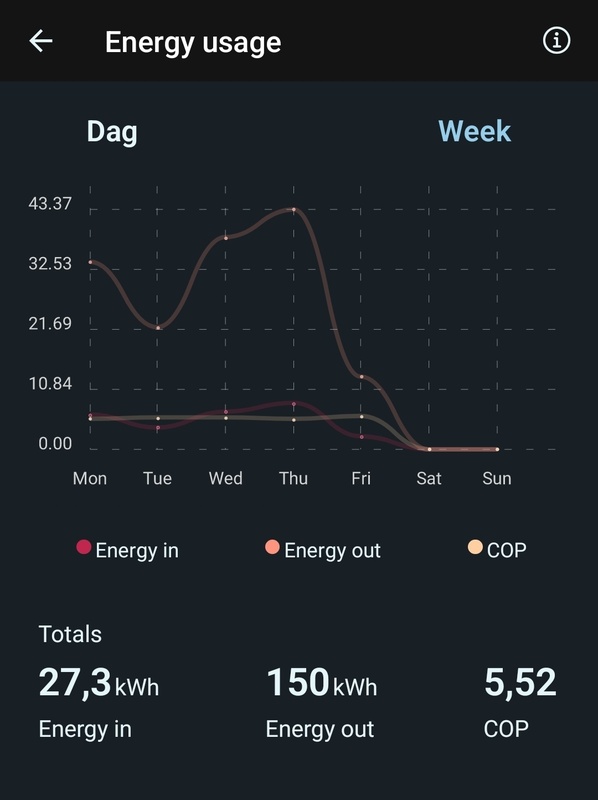

Meerdere dingen geprobeerd maar ik kom niet uit de 'loop', cv-ketel wil ook niet aanspringen ook al staat cv op warmtevraag.
Afbeeldingslocatie: https://tweakers.net/i/FYYXrnvCrF8Ms91Yp04rd-ObjFs=/x800/filters:strip_exif()/f/image/gmuuC4MJvkRS4cPw0L8BPdsN.png?f=fotoalbum_large

Nogmaals geprobeerd met jou tips. _/-\o_
Yes, nu (even) uit de 'loop' en draai op 90% om warmtevraag in te halen.

Wat voor cop hebben jullie nu ongeveer?
Afgelopen week ik 33.4kwh in en 104kwh uit. Wat neer komt op een cop van 3.13.
Je kan dit vinden in de weheat app bij vermogen en dan week.

38.5 kWh in 269 kWh out 6.98 COP.
Sparrow p60, maar hangt veel op 38%.

Afgelopen week is bij ons de installatie van de WeHeat BlackBird gedaan, aangeschaft bij, en geïnstalleerd door Warmtepomp Online. De langgekoesterde wens om van de stadsverwarming af te gaan is hiermee een feit.
De keuze is op de blackbird gevallen vanwege de prestaties, vormgeving/plaatsingsmogelijkheden, Home Assistant integratie en de mogelijkheden die de software biedt. Dat het om een Nederlands bedrijf gaat speelde ook een rol.
Het volgende is hier geïnstalleerd:
  • WeHeat Blackbird
  • 300L Boilervat
  • Open verdeler op de vloerverwarming
  • Honeywell T6R OpenTherm thermostaat
De BlackBird staat op de garage op een flink geïsoleerd betonnen dak. Vanaf de straatzijde is de BlackBird niet te zien. In de garage, nagenoeg pal onder de BlackBird staat het boilervat. De leidingen lopen via het plafond langs de muren richting de meterkast, waar de aanlsuitingen op het afgiftesysteem en sanitair warm water zijn gemaakt.
Enkele plaatjes van het geheel:
Afbeeldingslocatie: https://tweakers.net/i/p1qg5No97-D-M9gtttVGPmCWaKA=/x800/filters:strip_icc():strip_exif()/f/image/jqdsRwJhtvTEFKcqlE2iWVmP.jpg?f=fotoalbum_large
Afbeeldingslocatie: https://tweakers.net/i/JU0HblSmwZD41uDRPWANxJgNYdo=/x800/filters:strip_icc():strip_exif()/f/image/skutBVXuEnaBKfyMTpeifYQc.jpg?f=fotoalbum_large
Afbeeldingslocatie: https://tweakers.net/i/tS0VoCdzmLOwZoeoNediX8QaOr8=/x800/filters:strip_icc():strip_exif()/f/image/awAus2cOnLySZSUTfFH58bSF.jpg?f=fotoalbum_large
Afbeeldingslocatie: https://tweakers.net/i/Or3LhW_16ILBGR2Tktp_2YJKYhA=/800x/filters:strip_icc():strip_exif()/f/image/eEnOlCEnSCjkFuJLtLrfJTPA.jpg?f=fotoalbum_large
Afbeeldingslocatie: https://tweakers.net/i/bzUM0M-Qcf6pYrFyUBnJZiz5kyc=/800x/filters:strip_icc():strip_exif()/f/image/QmKD5fj9oCVQUkrC93P2G5jM.jpg?f=fotoalbum_large
Afbeeldingslocatie: https://tweakers.net/i/Z0f-W69P40OGuJxIX3M5cGUDk5U=/800x/filters:strip_icc():strip_exif()/f/image/iIgsRKD69hpIwO3s0HTXR86d.jpg?f=fotoalbum_large
De installatie is zoals gezegd door Warmtepomp Online gedaan. Het contact liep vanaf offerte-aanvraag tot installatie/oplevering van het systeem professioneel, transparant en duidelijk. Daarnaast heb ik de mogelijkheid besproken om actief mee te helpen met de installatie. Dit uit interesse en de mogelijkheid om sneller beslissingen te nemen en het systeem te leren kennen. Dit was geen enkel probleem en werkte zeer plezierig en efficient. Joris (de installateur) nam steeds ruim de tijd om alles uit te leggen en hierdoor leer je gelijk een hoop over de installatie en warmtepompen in het algemeen.
Het systeem is nu enkele dagen in gebruik. De verbruikscijfers zijn nog niet echt representatief natuurlijk. Het opstarten/opwarmen van het boilervat kost de eerste keer flink wat energie, en het verwarmen van het huis vergt een iets andere aanpak dan voorheen met de stadsverwarming. Het behouden van een constante temperatuur is belangrijk, omdat er niet langer een onuitputbare bron van bijna kokend water het huis in komt voor verwarmen en douchen.
Het opzetten van de Home Assistant integratie is een fluitje van een cent en hiermee kun je naar hartelust dashboards bouwen om de boel in de gaten te houden. Dat kan ook via de WeHeat App of het portal natuurlijk, maar de grafieken zijn daar beperkt en logischerwijs niet aanpasbaar.
Afbeeldingslocatie: https://tweakers.net/i/o6bM1g2qicc_szK_xNOpgxugsZA=/800x/filters:strip_exif()/f/image/ULI3HZDxDPAc1U1ifHrb3wgS.png?f=fotoalbum_large
De komende weken ga ik het systeem verder ervaren, finetunen en kijken wat de performance is (met name de COP natuurlijk).

Satefan,
Ik ben benieuwd naar jouw ervaring.
Mijn BB staat op een plat dak met een rand van 30cm hoog. Bij windstil weer "valt" de koude uitgeblazen lucht op het platte dak en wordt dan weer aangezogen BB. De aangezogen lucht wordt hierdoor 1 a 2 gaden kouder.
Bij jou staat de BB tussen twee 'muren'.
Hier wordt de opgegeven COP van 5,8 bij A7W27 (zie technische data op de website) niet gehaald. De COP is dan eerder 4,8. Ik heb om een verklaring gevraagd bij de installateur maar nog geen reactie ontvangen.
Ik ben verder wel tevreden over de BB die sinds augustus draait. Afwachten wat de winter brengt.
Gr Erik

bbbrumbrum schreef op vrijdag 8 november 2024 @ 18:37:
Dit zegt niets zonder wat extra randinfo. Hoe warm was het buiten? Wat is je stooklijn?
@DRaakje wat is je Ta?
Buitentemperatuur is 5 graden.
Aanvoer was 45, nu naar 35 gezet, ik zie dat de COP van 3.0 naar 3.5 gaat.
Afbeeldingslocatie: https://tweakers.net/i/ZTjnSW8v5mKGJfw7fmo8HnKPSe4=/800x/filters:strip_exif()/f/image/nYL7ajgXHreEZJOFrHabzNlr.png?f=fotoalbum_large
[ Voor 18% gewijzigd door DRaakje op 08-11-2024 22:59 ]
  • EEBB
  • Registratie: November 2022
  • Laatst online: 19:33
Ik vind 20% afwijking ten opzichte van het lab best veel. Dit betekend ook 20% meer energieverbruik dan waar je op rekent. Juist daarom zou ik praktijkdata willen vergelijken.
Dit is onze opstelling
Afbeeldingslocatie: https://tweakers.net/i/KUOhc5MAiMU1_Nj1YsE1Y-vT45k=/x800/filters:strip_icc():strip_exif()/f/image/6mZ5ks0juZP6Z4rnKfTMeNwD.jpg?f=fotoalbum_large
De BB heeft deze avond een COP van ca 4 bij een buitentemperatuur van 5 gr. Om de +/- twee uur start er een ontdooid cyclus. Geen idee of dat goede praktijk waardes zijn.

Dit zijn wat gegevens:
[IMG=729,429]https://tweakers.net/i/QPjqEfoEpdetffIAsJC-i5XxUg8=/fit-in/4000x4000/filte[URL="https://tweakers.net/i/7DH9vRVN7TxjFZM2PcyyvuVpPwk=/fit-in/4000x4000/filters:no_upscale():strip_exif()/f/image/fThHPVc840CMS4xaUNSlkASU.png?f=user_large",,"1"][IMG=800,470]https://tweakers.net/i/X41nFbB046ih91dp6GBjaU_TBsc=/800x/filters:strip_exif()/f/image/fThHPVc840CMS4xaUNSlkASU.png?f=fotoalbum_large[/IMG][/URL]rs:no_upscale():strip_exif()/f/image/V0RT3cfNW8iwdiU9EsFCgUVi.png?f=user_large[/IMG]
  • EEBB
De aanvoer temperatuur is hier 28gr, de retour is 24gr.

  • bbbrumbrum
DRaakje schreef op vrijdag 8 november 2024 @ 22:54:
45?! Wat is dan wel niet je setpoint bij -15? 45 is mijn SWW temp. Neem aan ongebooste radiatoren dan? Tijd voor (heel) wat fans….
Bij mijn ouders met huis uit 1930 staat de Ta met deze buitentemp rond de 32. Afgifte enkel oude T22 met DIY boosters.

DRaakje schreef op vrijdag 8 november 2024 @ 17:44:
Dit is een blackbird p80.
Dit is mijn Sparrow deze week tot dusver, inclusief sanitair warm water. Boilervat staat op 42 graden, verwarming komt nooit boven 35.

Dit lijkt aardig vergelijkbaar, watertemperatuur uit is 1 graad hoger, COP 0,3 lager

Bij mij draait de compressor op 40%.

  • Kirvis
  • Registratie: Juli 2023
  • Laatst online: 21:03
Kirvis
Onze Sparrow wordt over ongeveer 1,5 week geinstalleerd als all-electric systeem door een lokale premium installateur.
Heb de posts op dit forum goed bijgehouden en nog wel twee vragen in de lucht hangen:
Berekening uitgaand vermogen (warmte)
Er is hier eerder een vraag voorbij gekomen over hoe Weheat de 'Vermogen uit' parameter berekent. Deze is cruciaal om een nauwkeurige berekening van de COP en SCOP te kunnen maken. Volgens mij is de vraag hierover nooit echt goed beantwoord.
Zit er nu wel of niet een flowmeter in de warmtepompen van Weheat? Zo nee, hoe wordt dat de COP bepaald?
Verdelers
Wij hebben vvw verdelers die twee jaar geleden nieuw zijn geplaatst. Het zijn Robot LTVC verdelers, met respectievelijk 10 en 8 groepen. Deze zijn van composiet met Wilo pomp. Ik kan ze helemaal dichtzetten als straks de warmtepomp is geinstalleerd zodat er helemaal geen menging meer plaatsvindt.
De pompen schakelen via een Homey flow alleen in als de thermostaat (Toon) om warmte vraagt, en draaien nog een paar minuten door als de warmtevraag stopt.
De vraag: hoe nadelig is het nu om deze niet te vervangen voor pomploze verdelers? Dit zou echt een enorme investering van > EUR 1500 zijn om beide verdelers te vervangen, terwijl ze beiden erg nieuw zijn.
Of zijn deze verdelers gemakkelijk om te bouwen?
Benieuwd naar jullie ideeen.

  • bbbrumbrum
Kirvis schreef op zaterdag 9 november 2024 @ 12:32:
Verdelers
Deze verdelers zijn gewoon modulair en kun je ombouwen naar pomploos met wat andere eindmodules. Of Robot dit ook los verkoopt is een tweede. Ze lijken op SBK verdelers, wellicht dat die passen (geen idee)
