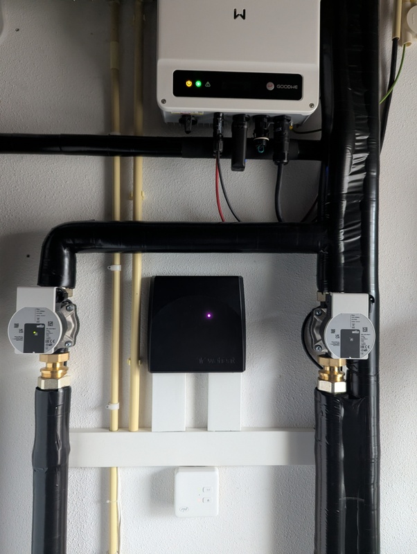

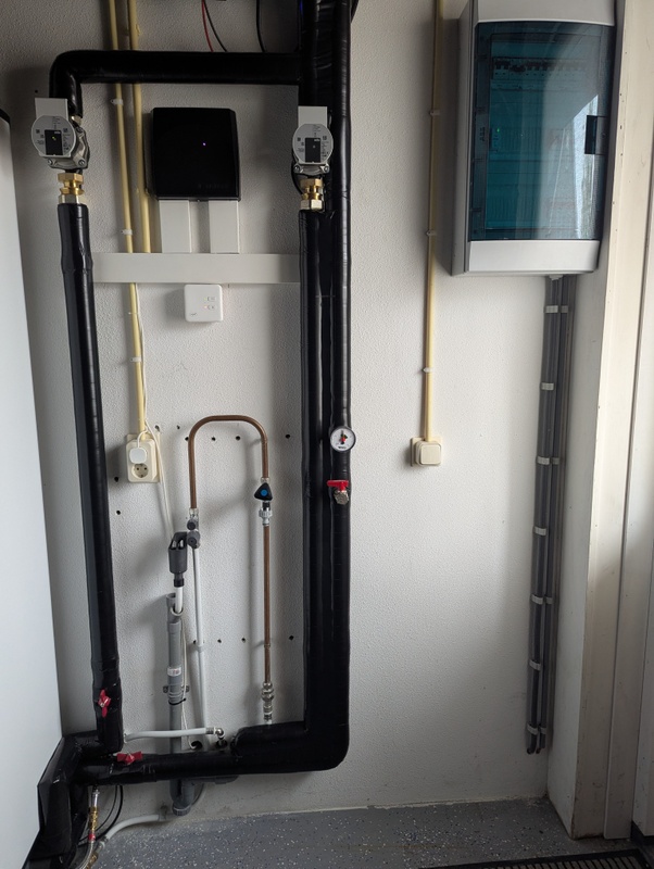

@mira80s Hier ook een Remeha met Flint in hybride, hier ziet de setup er zo uit:
Afbeeldingslocatie: https://tweakers.net/i/HHwHHWZhkWj8wGuRStSkCCRuxhk=/x800/filters:strip_exif()/f/image/Ghub9oQQ53G9kTwE3K7H1CE4.avif?f=fotoalbum_large
Afbeeldingslocatie: https://tweakers.net/i/x5O-Tt_oEW_BdiscBGEesc9OpuE=/232x232/filters:strip_exif()/f/image/PMZV8yr3Qj7P7CFE1ymlogh0.avif?f=fotoalbum_tileAfbeeldingslocatie: https://tweakers.net/i/uYW5l-cnpfOtAdTfmYn6YbelKV8=/232x232/filters:strip_exif()/f/image/17HUQpkUvwvHYeERWQvsCYYu.avif?f=fotoalbum_tileAfbeeldingslocatie: https://tweakers.net/i/kMPb5j_NDW8N1Rnx2B1VE2-JzxE=/232x232/filters:strip_exif()/f/image/t7V2LO9u99AH1Cf0P7yhXcoG.avif?f=fotoalbum_tile
[ Voor 57% gewijzigd door Razer op 12-04-2026 20:04 ]

Razer schreef op zondag 12 april 2026 @ 20:01:
Top, dank voor je foto's. Het lijkt erop dat ik onder jouw CV ook een vergelijkbare bypass zie. ik ga er even goed op studeren :)

  • Razer
  • Laatst online: 07:53
Klopt dit is zoals die in serie hoort te staan met een CV-ketel.

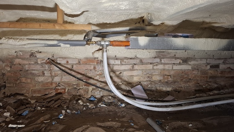

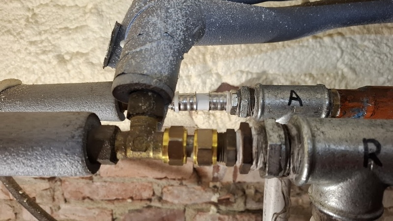

Graag doe ik een oproep voor de installateurs in dit forum.
Vorige week is onze Sparrow aangesloten.
De bedoeling was dat er draad getapt zou worden op de dikke (4.2 cm) rode buizen rechts.
Uiteindelijk is dit niet gedaan, maar is de nieuwe 32 mm meerlaagsbuis via een T stuk en een 3/4 verloop in de rode buis gedraaid.
Op zicht moet dat kunnen, maar ik had dan liever de witte nieuwe buis in het verlengde van de rode buis gehad, en daarop de twee radiatoren (zie 2 x 16 mm stalen buizen) via een T stuk 32 - 16 - 32 aangesloten.
Moet ik hier nog een punt van maken, of kan dit eigenlijk prima zo?

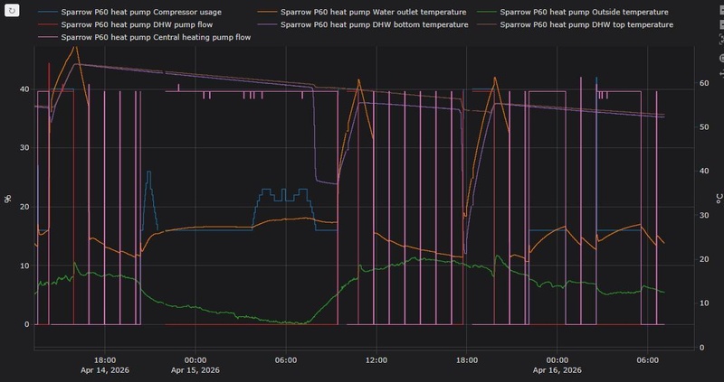

De Sparrow draait nu bijna een week, dus natuurlijk hou ik het wat in de gaten.
Het valt me op, dat de CV pomp ieder uur even erg kort aan gaat. Zie de grafiek in HA.
is dit normaal? (BUH, Boiler 300 Liter en Serrie buffer van 100 liter)
Afbeeldingslocatie: https://tweakers.net/i/OTJ1xmFNsIdpYg1xzR_TA3nDHPc=/800x/filters:strip_icc():strip_exif()/f/image/wp5I1CAOtSwZkd6kanBusuXt.jpg?f=fotoalbum_large
  • jeroendh
  • Laatst online: 11:51
Robbie-1 schreef op donderdag 16 april 2026 @ 07:10:
Als je hem op stooklijn hebt staan draait de pomp ieder uur even om de temperatuur van het water te controleren.
Staat hij op OpenTherm dan draait de pomp 1x per 24 uur tegen het vastlopen.

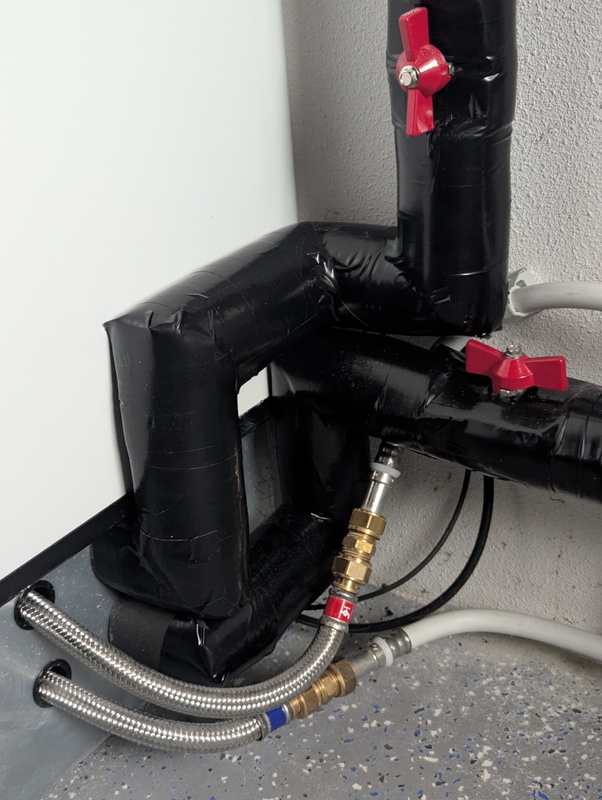

  • Civil
  • Laatst online: 14:01
De aan en afvoerleidingen in de garage en uiteraard ook de flexibele leidingen buiten zijn inmiddels geïsoleerd met Armaflex 20mm en isolatietape.
Ook heb ik de kabels in kabelgootjes gezet voor de netheid.
Afbeeldingslocatie: https://tweakers.net/i/eX8kWQI6E2_2XLKueU_3HaGtg3k=/x800/filters:strip_icc():strip_exif()/f/image/t5VfA0LSEJuuitontuncaRbm.jpg?f=fotoalbum_large
Afbeeldingslocatie: https://tweakers.net/i/TxRRfoLCYM1JCJs8-AfisyXXHYs=/x800/filters:strip_icc():strip_exif()/f/image/8Uc48zptKBDspZECSC3xtyx2.jpg?f=fotoalbum_large
Afbeeldingslocatie: https://tweakers.net/i/_aNG9ozgjlEzBDHzxM-M8iNalJc=/x800/filters:strip_icc():strip_exif()/f/image/kogpDDCz5WX35lnbWoeDrI3M.jpg?f=fotoalbum_large
Met een legionella run blijft de buitenkant van de isolatie lekker koel. Ook wel zo veilig als de kinderen er langs lopen. Alleen bij de pompen is het nu nog niet geïsoleerd.
  • drboneym
  • Registratie: Oktober 2020
  • Laatst online: 31-08 11:37
Civil schreef op zaterdag 18 april 2026 @ 13:42:
Mooi gedaan!
