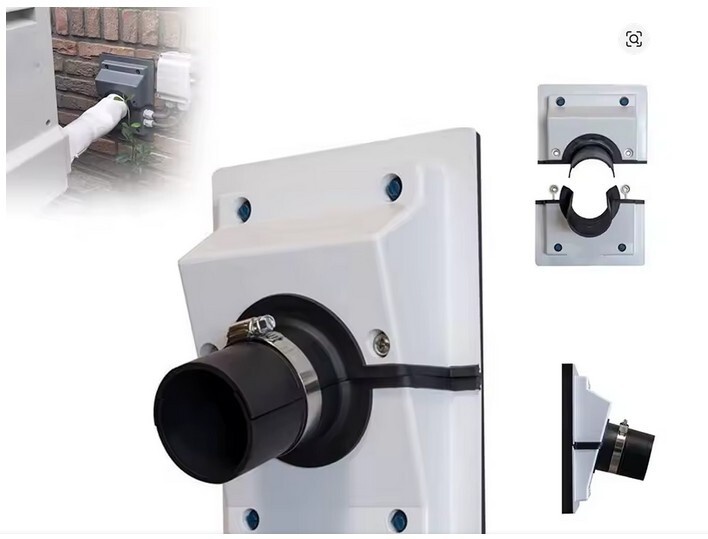

Wie zocht hier nu onlangs iets om de muurdoorvoer netje af/weg te werken ?
https://nl.aliexpress.com/item/1005009903230380.html
Afbeeldingslocatie: https://tweakers.net/i/qKPrq56gYoqHmstiHUIBKBkcsD8=/fit-in/4920x3264/filters:max_bytes(3145728):no_upscale():strip_icc():strip_exif()/f/image/P1YC43Zmu3Tq0IrYZnPI8WoM.jpg?f=user_large

Jpiek schreef op woensdag 8 april 2026 @ 12:28:
Ik zocht die in ieder geval. En dit lijkt de perfecte oplossing voor mijn situatie. Heel erg bedankt!

Dat kan idd een stuk netter. Bij mij is van de week een BB P60 geplaatst en zijn de leidingen goed geïsoleerd en netjes afgewerkt. Zie niet in waarom dit bij jouw niet netter is.
Afbeeldingslocatie: https://tweakers.net/i/Sn_iL1rsdgc0XVzkx8Y8dVe-87A=/800x/filters:strip_icc():strip_exif()/f/image/ODHcvma4m2jN8N94dn5sqkRL.jpg?f=fotoalbum_large
