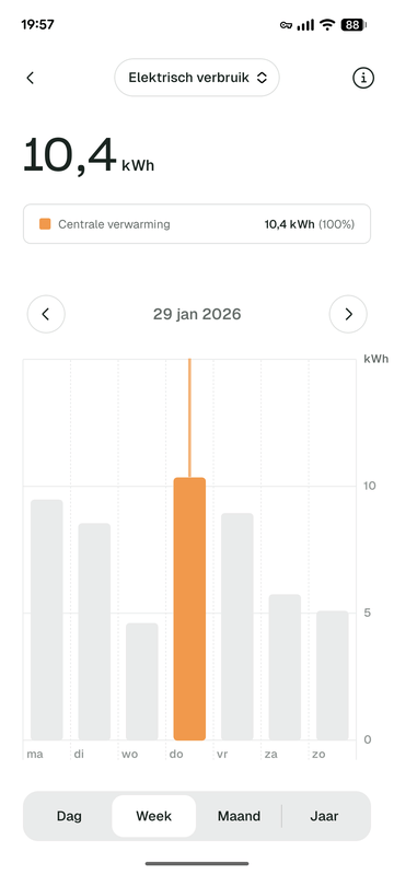

  • wildcardxxl
  • Laatst online: 02-08 14:04
Technician- schreef op zaterdag 31 januari 2026 @ 19:45:
@wildcardxxl
Wil je eens foto’s maken binnen bij die boiler maar dan van verderaf geschoten zodat de gehele installatie zichtbaar is?
Dan kunnen we zien wat er bedoeld is met leidingen via de boiler.
yes dat kan ik!
inmiddels bericht van Coolblue dat er volgens hen niks verkeerds is alleen de warmtepomp zou niet netjes zijn geplaatst. hij kan volgens hen niet op het dak want dan zouden de leidingen te lang zijn.
inmiddels slapeloze nachten hier van...
via homewizard kan ik zien dat ik ongeveer tussen de 110 en 120 kw per dag gebruik. ter verduidelijking heb ik ook 12 nieuwe zonnepanelen via hen geplaatst.
Afbeeldingslocatie: https://tweakers.net/i/rKQ6rZ6pAeksvDNjQoNgfoWqfd4=/x800/filters:strip_icc():strip_exif()/f/image/lrPhDaOvHzS35VTGeAyw2BMQ.jpg?f=fotoalbum_large

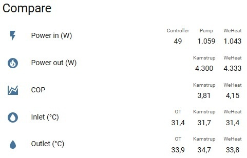

Yep
Ze zitten er niet gek ver vanaf. Alleen de binennunit (met circulatiepomp) is wel iets wat ze mee zouden mogen nemen
4300/1059= 4,06 Heeft die Kamstruk een Russische rekenmachine?
Je vergeet de 49 watt van de binnenunit, maar daarmee kom je nog niet uit 8)7

MotorBeast schreef op maandag 2 februari 2026 @ 21:00:
Pardon? Niets verkeerd met een verbruik van 120kWh per dag? 8)7 Dat zou met zeg even een Cop 4 zo'n 60m3 gas per dag zijn. Nee joh normaal verbruik. :'( Werkt de WP wel en werkt niet alleen de BUH? Dan nog zou dat zo'n 15m3 gas zijn. Lijkt me nog veel maar weet niet waar je woont. In het Noorden is het winter, hier in het Zuiden bijna voorjaar wbt temperatuur buiten.
Kop van Overijssel. Coolblue geeft aan de warmtepomp volledig naar behoren werkt.

Jpiek schreef op dinsdag 3 februari 2026 @ 08:59:
Die 10kW kan nooit van alleen de BB komen : 3.6kW + 3kW BUH = 6.6 met een piek 6.8 misschien...
dus er moet nog iets staan te ronken...
Ik snap je opmerking maar oprecht nee. en al helemaal niet snachts. Enige wat verder snachts aan staat is de diepvries en de koelkast. Beide zijn al geleverd welke bij de nieuwe keuken horen en dus spiksplinternieuwe apparaten. Ik denk ook niet dat iemand ergens stiekem industrieel apparatuur aan het draaien is bij ons snachts.
Ik weet ook even niet waar ik het moet zoeken. Ja we hebben een electrische auto, nee die staat niet iedere dag aan de (granny) charger. 1 keer in de 3 dagen, heb bewust geen dag genomen waarop deze gebruikt is.

wildcardxxl schreef op dinsdag 3 februari 2026 @ 17:06:
Nee Die zit op de meterkast. niet op een specifiek apparaat.
Voerigens geeft de BB aan dat hij maar 40 KWH per dag verbruikt, dus misschien klopt dit mbt de booster? Ik kan dit niet terug vinde in de app trouwens. Defrostst doet hij zeker.
Warm water word snel geleverd zonder issue. Alle verwarmingen staan open, dit advies hebben we gekregen van Coolblue. Leidingen voelen op 1 na warm, dit is dan de retourleiding.
Even los van wat het verbruik nu veroorzaakt, het is in ieder geval niet alleen WeHeat. Die is hoogstens verantwoordelijk voor 2/3 van het stroomverbruik dat we zien.

Mg4gebruiker schreef op dinsdag 3 februari 2026 @ 16:53:
Je vergeet de controler met circulatiepomp mee te rekenen, zoals WeHeat dus ook doet. Daarnaast wordt de COP over 5 min interval berekend terwijl de powerin/out per minuut wordt weergegeven
