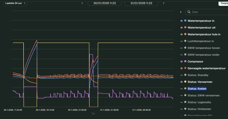

Wat ik zo links en rechts begrijp is dat het koelen via de WP maar beperkte resultaten geeft. Wij hebben op de slaapkamers boven (2 x) airco's geplaatst. In de zomer hebben we toch teveel zonneopbrengst, dus dat mag de aircos in. Als t nu echt fris is boven (en er iemand langere tijd moet verblijven) dan laten we die ook verwarmen. Binnen een paar tellen is het dan lekker om daar te verblijven.

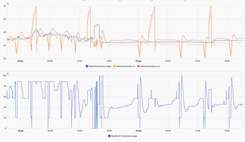

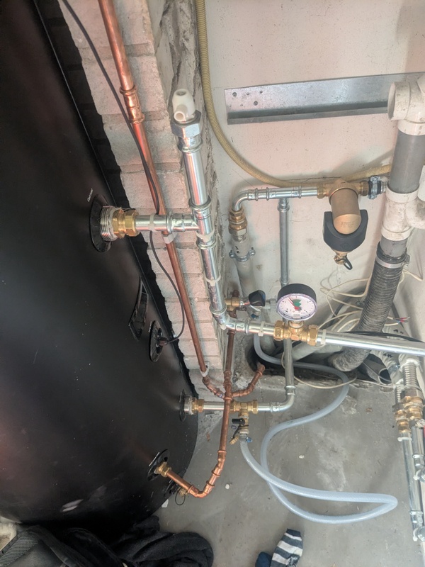

  • wildcardxxl
  • Laatst online: 02-08 14:04
Even een herplaatsing omdat er op het moment van plaatsen een behoorlijke discussie gaande was en ik ben erg benieuwd naar jullie mening:
Inmiddels zijn we weer een paar weken verder. En ondanks mijn eerdere reactie dat ik best tevreden was over hoe coolblue alles oppakt begint dit nu toch wat te draaien.
Ik ben op dit moment denk ik een 'lastige' klant. Laat ik voorop stellen dat ik zelf niet technisch aangelegd ben, neme dit even mee in de context van het verhaal. De reden dat wij een warmtepomp hebben genomen is omdat de cv ketel van onze nieuwe woning vervangen moest worden en ook de vloerverwarming niet goed functioneerde en dus vervangen moest worden. Om die reden dachten we: 'laten we het dan ook maar direct goed doen'.
Zoals eerder aangegeven heeft coolblue onze sparrow vervangen met een blackbird. omdat de sparrow het huis niet bleek te trekken. Voordat dit gebeurde hebben we contact gehad over de plaatsing. Hierbij heb ik aangegeven dat in het geval van de blackbird mijn voorkeur ging om deze te plaatsen op de aanbouw in de keuken. Hierop ben ik gebeld en werd gevraagd of ik het toch niet liever op de oude plek wou laten doen want in verband met resonatie zou dit beter zijn.
Hierop aangegeven dat ik dit wel wou mits hij goed op de plek zou passen waar de sparrow op dat moment stond. Dat zou moeten passen.
De dag van de installatie van de Blackbird kwamen 2 andere jongens dan de 3 die bij de oorspronkelijke installatie aanwezig waren: Hun eerste reactie was: Hoe hebben ze dit in godsnaam zo kunnen installeren en wat andere opmerkingen over de installatie. Op een gegeven moment kwamen ze tot het besef dat dit niet zo handig was waar de klant bij was en hebben ze het gesprek verder gevoerd in de bus. Wat ik wel mee kreeg tot dat moment: Aanvoerleiding van de verwarming hebben ze laten lopen over de boiler en iets over de leidingen.
Uiteindelijk is er niks aangepast behalve Sparrow uit en blackbird in. Het werd weer warm in het huis echter de blackbird bleek een halve meter uit de grindbak te staan: Dit om de leidingen op ene andere manier uitkwamen bij de blackbird en ze de leidingen niet konden verplaatsen. Indien dit een probleem was moest ik maar contact op nemen met hoofdkantoor. Overigens wel vriendelijke en capabele jongens. Het viel me alleen tegen dat er geconstateerd was dat alles niet goed en efficient was maar dat dit niet aangepakt werd.
2 dagen later is de installateur van de keuken er geweest om het elektra en water aan te leggen. Ik heb hem gevraagd of hij even naar de installatie zou willen kijken met deze opmerkingen in het achterhoofd. Het blijkt dat de oude leiding naar de cv ketel gebruikt is naar de warmtepomp en dit is ene 18 mm ongeisoleerde leiding, hij geeft aan dat bij een all electric warmtepomp minimaal een 32mm leiding moet gebruikt worden, het kan wel maar efficiënt is het niet.
Daarnaast idd het verhaal vand e aanvoerleiding die eerst over het boilervat gaat en dat het een vrij primitieve manier van aansluiten is.
Inmiddels een mail gestuurd naar coolblue dat ik:
1. Zodra we een overkapping hebben ik wil dat de warmtepomp daar heen verhuisd word.
2. dat de aansluiting aangesloten word op de meest efficiente en aanbevolen manier.
Ben benieuwd wat jullie hier van vinden? Ik kan een foto laten zien met waar en hoe de warmtepomp er nu bij staat maar dat ziet er echt werkelijk niet uit. Ik vind dit niet onredelijk, ik heb 15k betaald voor een isntallatie: wat wel zo zou kunnen maar niet heel efficient is. Lijkt me dat ik daar meer van mag verwachten.
En omdat plaatjes meer zeggen dan woorden:
Afbeeldingslocatie: https://tweakers.net/i/Eu-ryV9Il3vhBjf4dznsLGD8f2g=/x800/filters:strip_icc():strip_exif()/f/image/ntov6FyBIJ1wQMHh5o31JeTs.jpg?f=fotoalbum_large
Afbeeldingslocatie: https://tweakers.net/i/NcH8fbg82RlpiMVQXHJOv4fvs1k=/x800/filters:strip_icc():strip_exif()/f/image/A2Dvw6QU4e1bSkxoibdImCOK.jpg?f=fotoalbum_large
Afbeeldingslocatie: https://tweakers.net/i/Mwn_upJvL-bCnV0BTdZ1Z-vRn2w=/x800/filters:strip_icc():strip_exif()/f/image/KQMEOcmraLc8pzuIIsRrM9fU.jpg?f=fotoalbum_large
Voor een BB wel een hele vreemde opstelling en dat zo dicht bij openslaande deuren en half over de grindbak!. In mijn optiek, heeft CB voor de makkelijkste weg gekozen. Sorry hoor, maar dit is echt pruts werk!
Hybride BB P80 WP, Atag i36CZ, 14 x 330 WP zonnepanelen, Marstek Venus E 3.0 5,12kWh, HA tooling

@wildcardxxl Aanvoer over de boiler? Wat bedoel je daarmee? Normaal gesproken heb je een driewegklep die aanvoer VV of boiler regelt. En aanvoer en retour moet minimaal 28mm zijn. Waarom zet je in vredesnaam een dakunit die daar specifiek voor is ontworpen op de grond?
  • wildcardxxl
RNacoustics schreef op vrijdag 30 januari 2026 @ 16:51:
We hadden hiervoor de sparrow, die stond precies in deze grindbak. Volgens coolblue kwamen ze prima uit met de afmetingen vand e grindbak, daarbij hebben ze echter geen rekening gehouden dat de buizen op een andere plen dan bij de sparrow aangesloten moeten worden.
MotorBeast schreef op vrijdag 30 januari 2026 @ 16:57:
Ja hier kakel ik de monteur die de tweede dag er was na, die gaf aan dat de monteurs die de eerste dag er waren de leidingen zo harden geplaatst dat het water met een omweg ging namelijk via de boiler, weet zelf helaas niet wat hij bedoeld daarom een foto van het leidingwerk daar bij geplaatst.
[ Voor 36% gewijzigd door wildcardxxl op 30-01-2026 17:02 ]

KISS
Stelletje Prutsers zeg die dat hebben bedacht !
Afbeeldingslocatie: https://tweakers.net/i/EazXlZNQqbeqw0b9GFtqzbrjk3I=/fit-in/4920x3264/filters:max_bytes(3145728):no_upscale():strip_exif()/f/image/6GKzBKkG1T5YKcbdwTxsqKEF.avif?f=user_large
Als tijdelijke oplossing om je even uit de kou te houden, ok
Maar een zich zelf respecterende installateur zou zich rot moeten schamen.
Ik begrijp zowiezo de combinatie coolblue en warmtepompen niet .

Best wat voorbij zien komen hier afgelopen jaar, maar dit slaat alles. Wat is dit? Even serieus.
Wat was de reden dat de Sparrow het niet ‘trok’? Gaat dat beter met de blackbird?

Dus je hebt niet ergens een driewegklep? Dus als de boiler leeggetrokken wordt gaat er water van 50 graden zowel door je boiler en dan wat afgekoeld tegelijkertijd door je VV? En als hij vol is en stilstand verlies heeft ben je ook gelijktijdig je boiler aan het bijverwarmen? Hoe krijg je dan de regeling van de WP nog strak geregeld op stooklijn? Ik zou als ik jou was een second opinion een rapport laten maken en alle manco's laten noteren. Ik weet niet waar je woont maar heb wel een adres voor je.
  • ZeRoC00L
@wildcardxxl
Plaats ook eens een foto van je binnenunit ?
En liefst ook een tekening hoe je leidingen precies lopen, want dat is eigenlijk niet uit de foto's te halen.
Maar die buitenunit zo........ daar schieten de tranen van in m'n ogen.....

De weheat manier is met 2 waterpompen in plaats van een driewegklep, en als ik na ga hoe vaak ik vroeger de honeywell driewegklep in mijn gasketel los moest maken... Denk ik wel de betere manier.

De BUH gebruiken is COP 1, dus bij 50% duurdere tarieven is het met de warmtepomp nog steeds goedkoper als je meer dan COP 2 haalt. Ik zou de BUH zo min mogelijk willen gebruiken als het je gaat om goedkoop…
Misschien is het handig je legionellarun een uur eerder te starten als ie zo vaak in de spits eindigt? Ik doe met mijn Flint SWW ook eerder dan de rest van de week zodat het moment dat die 55 graden bereikt vroeger is. Dan start daarna de legionellarun en is ie voor 16u klaar.
Op het moment dat de legionella run afbreekt zit hij in het bovenste temperatuurbereik. In ieder geval boven 55 graden. Voor hij opnieuw begint omdat hij weer moet defrosten moet hij eerst de ruimtes opwarmen. Daarna moet hij het Tverlies weer inhalen voor het ww op temperatuur komt. Ik heb even gekeken maar de cop is dan ongeveer 2.1/2.2. Ik denk echt niet dat het veel scheelt in absoluut verbruik. Maar het scheelt zeker een hoop gedoe. ..

Mg4gebruiker schreef op vrijdag 30 januari 2026 @ 19:39:
Wat voor gedoe?

Goede vraag. 4x defrost in 3 uur en een merkbaar koudere leefruimte (van 20 naar 19.6) weegt denk ik het zwaarst.

Ja, hoe groot is de moeite die flexbuizen te verlenen met 2 extra flex stukken...
Jeetje.
Verder kennen we de afspraken niet. En waarom de Sparrow t niet trok en misschien de BB wel. En welke afspraken er zijn gemaakt tbv plaatsen/vervangen/kosten.
Heel vaak wordt niets of te weinig afgesproken over inregelen installatie, warmte garantie?, en type buizen en tot waar.
Het lijkt op te foto bijna gelijk op het bestaande cv circuit gezet te zijn. Hing de ketel daar ook?
Gelukkig zijn er partijen die completer leveren en van tevoren meer uitzoeken.

Even een stomme vraag, maar tis de eerste keer dat ik dit zie sinds we de blackbird p60 hebben.
Is dit nou pendelen? En dus tijd om over te gaan op OT / de WP uit te zetten?
Afbeeldingslocatie: https://tweakers.net/i/npsGYnUsVN0MeoVCZnf5zwNaoH8=/800x/filters:strip_icc():strip_exif()/f/image/BZMMd99zHhXOVLtXpmiaq5Gu.jpg?f=fotoalbum_large
De buitenunit trekt dit als vermogen:
Afbeeldingslocatie: https://tweakers.net/i/v5BGv3QyBoq8n1X0_4AO0nDlYrc=/800x/filters:strip_icc():strip_exif()/f/image/y2aya0G9waCzOVnQZVw9eywd.jpg?f=fotoalbum_large
  • DjAntoon
  • Laatst online: 16:04
Het op en neer gaan, moduleren van de compressor is geen pendelen. Het schijnt dat de compressor op een aantal punten sprongen maakt als gevolg van het voorkomen van resonanties... Weheat's heb ik nog nooit zien pendelen. Een paar keer per uur aan en uit is geen pendelen, elke 10 minuten word al een ander verhaal. Meestal is deforsten ook beperkt dat 1 keer per uur.

  • Technician-
  • Laatst online: 15:19
Technician-
@wildcardxxl
Wil je eens foto’s maken binnen bij die boiler maar dan van verderaf geschoten zodat de gehele installatie zichtbaar is?
Dan kunnen we zien wat er bedoeld is met leidingen via de boiler.

Jeager schreef op zondag 25 januari 2026 @ 12:54:
Inmiddels monteur langsgeweest. Het geratel is wat minder geworden, maar is nu veranderd in een continu bromgeluid. Het is nog niet top...
Daarnaast is de aansturing ook niet okee. Gister is er ruim 100 kWh doorheen gejaagd, en vandaag ga ik die ook wel weer halen. WP en backup element staan samen bijna de hele dag volop aan. Ik heb nog geen toegang tot de WeHeat app om de details te bekijken, maar ergens gaat er iets niet goed denk ik. Morgen maar weer contact met de installeteur.
Dit is het stroomverbruik wat over de meter gaat, met name dus de WP:
Inmiddels nog een keer een monteur langsgeweest. Het geluid gaan ze proberen te fixen door flexibele slangen het huis in de te laten gaan ipv de normale leidingen nu. Die geven resonaties door het hele huis wanneer de compressor bovende ±60% gaat draaien.
Ook heb ik de Blackbird gewisseld van OpenTherm naar een stooklijn. Het lijkt wel alsof het een compleet andere machine is geworden. Hij draait super rustig. Het stroomverbruik is bijna gehalveerd en hij staat lang niet meer volop te branden. Ook is de backup heater niet een keer meer aangeslagen. Blijkbaar is de OT aansturing van de Honeywell T6 veel te aggressief voor de BB om het bij te benen.
Zie hier de grafieken, 3 keer raden wanneer ik de switch gemaakt heb 8)
Afbeeldingslocatie: https://tweakers.net/i/XMyHfLffCUfoGzzUAPeZ2SRdB8I=/800x/filters:strip_exif()/f/image/k6FeAOsNjregzFmI4HAX8snk.png?f=fotoalbum_large

Tijgerkracht schreef op woensdag 28 januari 2026 @ 17:46:
Het is hier al vaker voorbijgekomen, de Blackbird pompt tussen 1.1 en 1.3 m3 per uur.
Dat is ruim 20L/min, dus met 2.5 minuten is je buffervat leeg. Defrost duurt minimaal 10 minuten (soms 14 bij ons thuis).
Hiervoor had ik een Elga Ace 4kW, die pompte slechts 7L/min, daar had ik wel een 50L buffervat bij,
ook op aanraden van de installateur.
Ik heb het buffervat afgelopen zomer tussenuit gehaald en heb geen problemen met defrosts.
Ik heb wel beneden 80 m2 en boven 60 m2 en een dikke radiator in de hal.
Ik zie het, bedankt. Als ik thermische massa bepaal van 60L water en 6m³ cement wat vrijwel geheel voorzien is van vloerverwarming, dan is dat buffer 2% van de vloer. Ik voldoe volgens de website van WeHeat ook aan de minimale inhoud van 60L, namelijk zo'n 80liter. Het lijkt mij dus een onnodige uitgave.
Het enige argument is dat het geen kwaad kan en dat je dan aan de vuistregel 20L/kW systeem inhoud komt.

jjbrrr schreef op maandag 26 januari 2026 @ 14:50:
Het valt mij op dat de drukmeter onder warmtepomp telkens wat terug valt. Ik heb deze nu in 1,5 week al meermaals weer bijgevuld tot 2 bar. Iemand enig idee wat hier de reden van kan zijn? Is dit normaal? Het valt mij op dat er ook met regelmaat water in de afvoer gaat.
Installateur zei bij mij na installatie dat in de eerste weken de druk wat gaat zakken i.v.m. lucht in de installatie. Nu zit ik zelf ook met een dergelijke vraag.
Ik heb de installatie nu c.a. 2 maand draaien en ik heb minimaal al 3x bijgevuld tot 2 bar.
Mijn CV hoefde ik in het verleden nooit zo vaak bij te vullen. Eind november is de WP geplaatst. Tussen 26 december en 28 januari is bij mij de druk weer van 2 naar 1.5 gezakt.
Zaterdag weer bijgevuld naar 2 bar. Even afwachten de komende weken.
Zijn er meer mensen die dit hebben, en is dit normaal?

Alusion schreef op maandag 2 februari 2026 @ 14:53:
Waarom wil je hem op 2 bar hebben?
Hier draait die op 1.4-1.6.
Ik vul hem vaak 2x per kaar wat bij omdat de druk is terug gelopen.
Ik heb Coolblue (installateur) hierover ook gemaild. Bij mij zakt de druk ook verrassend vaak weg tot onder de 1 bar. Als de warmtepomp in werking is, dan stijgt het wel ietsjes boven de 1 bar uit. Maar ik moet inderdaad behoorlijk vaak aanvullen (worst case 1x per twee weken).
