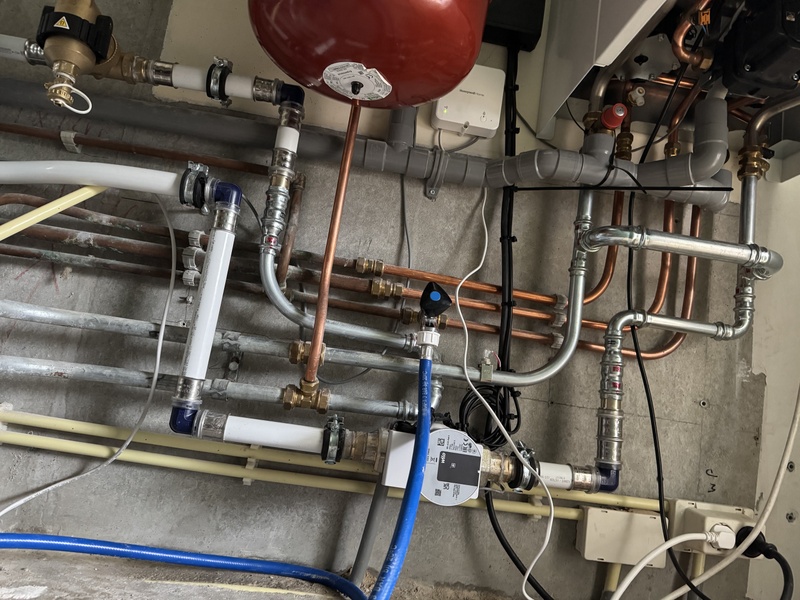

Dat is een goede vraag . Voor de verdeler is het idd 26 . De radiatoren krijgen wel ca 30. Er staan twee verdelers in serie . De eerste , een vrij kleine lus, krijgt wel bijna 30 graden . De tweede ( rest van de vloer) niet . Het lijkt alsof de eerste warmte “steelt” maar als ik daarvan de pomp uitzet en de ventielen dicht draai blijft de temp 26 graden . Ik snap daar dus niks van. Pompstand 1,2 of 3 maakt ook niet uit.Degast schreef op dinsdag 27 januari 2026 @ 19:58:
Warmtepomp levert 34 en bij de meng verdeler is daar 26 van over? Of ná de meng verdeler de voer in?
Bypass ergens?
En daar zit verder niets tussen?RayDelft schreef op dinsdag 27 januari 2026 @ 23:26:
Geen bypass, geen andere aftakkingen?
Zit de 2e dan misschien op de retour van de 1e?
Toevoeging: pomp draait wel?
Nee, geen . Verdeler 1 ( de warmst) en verdeler 2 ( de Koelere) zitten achter elkaar met een meter tussenruimte. Ze delen dezelfde aanvoer en retour en er zit geen bypass tussen al zou je dat inderdaad haast denken.Degast schreef op dinsdag 27 januari 2026 @ 23:46:

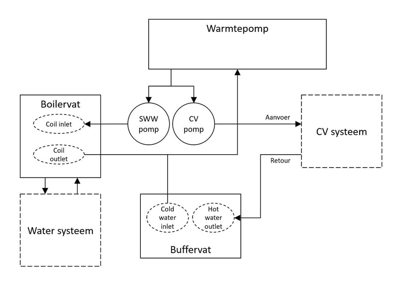

Mijn buffervat is in serie aangesloten na de retour van de CV. Maakt het dan uit hoe de aansluitingen van het buffervat gebruikt worden? Ik zou denken van niet, omdat het toch een doorstroom door het buffervat is. het is eigenlijk niets anders dan wat extra volume aan het einde van het CV circuit. En omdat het er in en ook weer uit stroomt, zou ik niet verwachten dat de aansluitingen van belang zijn.
Vlg mij ook niet, al zijn er fabrikanten die daar wilde beweringen over doen.TMasterT schreef op woensdag 28 januari 2026 @ 07:13:

Nee, zit niet op de retour en pomp draait hoorbaar en is ook te meten met een slimme stekker.Degast schreef op dinsdag 27 januari 2026 @ 23:46:
Het gaat helpen als je daarvan duidelijke foto’s deelt.RayDelft schreef op dinsdag 27 januari 2026 @ 23:26:
2 verdelers in serie is erg ongebruikelijk. Parallel is gangbaarder.
Als ze echt in serie staan is dat ook niet efficiënt want de tweede heeft altijd een lagere ingangsdatum temperatuur dan de eerste.

Wat ik me afvroeg: de BB draait chronisch op 1m3 cv debiet zegt de app. Wat gebeurt er als er 2 groepen vloerverwarming bij komen?
Er komt niet meer flow, toch? Krijgen alle convectoren dan automatisch minder flow?
De verdeler nu staat op volle kracht rond te pompen, dus de vloer zal veel minder flow hebben?
Wellicht een niet-bestaand issue, maar vroeg me opeens af wat de veranderingen dus zouden zijn
Hij krijgt het makkelijker, de flow word meer gedeeld, dan moet je opnieuw waterzijdig inregelen. Stromingsgeluiden zullen minder worden. Misschien kun je naar 1.3m3 op de waterpomp.Aeien schreef op woensdag 28 januari 2026 @ 19:52:

Ik snap idd dat de warmtepomp minder weerstand krijgt en makkelijker z'n debiet kwijt kan. Maar als hij gefixeert is op 1.0m3/u, gaat hij dat niet leveren.
En dan kom ik er dus op uit dat hij minder levert per convector. Ik snap dat de warmtedelivery aan het huis in principe gelijk blijft (en afgifte efficienter wordt door geen bijmenging), maar dat het wel gevolgen kan hebben voor de warmte afgifte van andere convectoren.
Dus dan zoals DjAntoon zegt: meer debiet laten instellen (wel grappig, want die 1m3/u toevallig omdat ik de p80 niet genomen heb, anders was het 1,3m3/u geweest?) of opnieuw waterzijdig inregelen om betere balans te krijgen.
Anders dus kans dat de convectoren boven óók minder flow krijgen, maar niet het plezier van de extra afgifte van de vloer beneden?

Ik had er eerder geen aandacht aan gegeven, maar op onderstaande foto lijkt het alsof bij mij de cv ook parallel is aangesloten of zie ik het verkeerd?Stefannn schreef op maandag 26 januari 2026 @ 16:01:
Ik ben toevallig vorige week bij een kennis een dergelijk probleem met sparrow wezen troubleshooten.
We hebben het probleem daar gevonden:
- de CV was in parallelbedrijf aangesloten
- de circulatiepomp van de CV kon niet tegen de tegendruk van de WeHeat en bleef "hangen"
symptomen heel vergelijkbaar: hij probeert het een paar minuten en stopt ermee terwijl hij duidelijk wel "vraag" krijgt.
We hebben:
- WeHeat helemaal uitgezet -> toen werkte het wel
- circulatiepomp van de CV op 100% gezet (default was 60%, het was ook een remeha), toen werkte het ook, maar een week later niet meer. Ik gok dat de weheat een geregelde pomp heeft die met het koude weer harder is gaan draaien.
Volgens de manual wordt parallel bedrijf ook afgeraden dus helemaal verwonderlijk is het niet.
Kortom,
- ofwel je constateert zelf of je parallel versus serie hebt (NB, er moet wel 1 keerklep in ook)
- Danwel je post wat fotos en dan zullen de mensen je hier wel helpen.
Oplossing:
- kijken of het werkt met circulatiepomp van CV op 100%
- zoniet: in serie zetten.
Als dit zo is dan is dir wel een installatiefout, je kan de installateur erop aanspreken. Parallebedrijf wordt afgeraden EN als hij het dan toch had willen doen had hij het werkend op moeten leveren.
(bij die kennis gaat klagen denk ik niet lukken, het is al een jaar geleden aangelegd maar nooit zo koud geweest dat het probleem opviel)
Dat lijkt zo. Je CV ligt over de warmtepomp aanvoer.
Is serie.Mausssie schreef op woensdag 28 januari 2026 @ 21:32:
Vergelijk met de tekeningen in de installatie manual.

Er ontbreekt een keerklep in de leiding naar de cv ketel.Mausssie schreef op woensdag 28 januari 2026 @ 21:32:

Zou je kunnen benoemen waar precies?Technician- schreef op donderdag 29 januari 2026 @ 08:24:
Dan kan ik dit met de installateur delen.

@Mausssie @Technician-
Volgens mij klopt dit niet, en is de keerklep vaak niet nodig ik heb dit zowel bij Weheat als installateur al eens nagevraagd.
Officieel antwoord:
In een serie opstelling (aanbevolen opstelling) is een keerklep in de retour alleen nodig bij een Vaillant en een Intergas ketel. Remeha ketels hebben geen flow sensor die geactiveerd kan worden door de stroming. In dit geval is het plaatsen van een keerklep overbodig.
En bij installateur:
Deze installatie schema's zijn door Weheat aan ons verstrekt, en worden volgens dat schema geïnstalleerd voor het meest optimale scenario van de installatie in combinatie met de warmtepomp. Hierin is de keerklep in een serie opstelling met een Remeha ketel overbodig. Hierin word niet afgeweken van het aansluitschema's zoals verstrekt door Weheat.
Officieel antwoord:

Zoals eerder aangegeven heeft coolblue onze sparrow vervangen met een blackbird. omdat de sparrow het huis niet bleek te trekken. Voordat dit gebeurde hebben we contact gehad over de plaatsing. Hierbij heb ik aangegeven dat in het geval van de blackbird mijn voorkeur ging om deze te plaatsen op de aanbouw in de keuken. Hierop ben ik gebeld en werd gevraagd of ik het toch niet liever op de oude plek wou laten doen want in verband met resonatie zou dit beter zijn.
Hierop aangegeven dat ik dit wel wou mits hij goed op de plek zou passen waar de sparrow op dat moment stond. Dat zou moeten passen.
De dag van de installatie van de Blackbird kwamen 2 andere jongens dan de 3 die bij de oorspronkelijke installatie aanwezig waren: Hun eerste reactie was: Hoe hebben ze dit in godsnaam zo kunnen installeren en wat andere opmerkingen over de installatie. Op een gegeven moment kwamen ze tot het besef dat dit niet zo handig was waar de klant bij was en hebben ze het gesprek verder gevoerd in de bus. Wat ik wel mee kreeg tot dat moment: Aanvoerleiding van de verwarming hebben ze laten lopen over de boiler en iets over de leidingen.
Uiteindelijk is er niks aangepast behalve Sparrow uit en blackbird in. Het werd weer warm in het huis echter de blackbird bleek een halve meter uit de grindbak te staan: Dit om de leidingen op ene andere manier uitkwamen bij de blackbird en ze de leidingen niet konden verplaatsen. Indien dit een probleem was moest ik maar contact op nemen met hoofdkantoor. Overigens wel vriendelijke en capabele jongens. Het viel me alleen tegen dat er geconstateerd was dat alles niet goed en efficient was maar dat dit niet aangepakt werd.
2 dagen later is de installateur van de keuken er geweest om het elektra en water aan te leggen. Ik heb hem gevraagd of hij even naar de installatie zou willen kijken met deze opmerkingen in het achterhoofd. Het blijkt dat de oude leiding naar de cv ketel gebruikt is naar de warmtepomp en dit is ene 18 mm ongeisoleerde leiding, hij geeft aan dat bij een all electric warmtepomp minimaal een 32mm leiding moet gebruikt worden, het kan wel maar efficiënt is het niet.
Daarnaast idd het verhaal vand e aanvoerleiding die eerst over het boilervat gaat en dat het een vrij primitieve manier van aansluiten is.
Inmiddels een mail gestuurd naar coolblue dat ik:
1. Zodra we een overkapping hebben ik wil dat de warmtepomp daar heen verhuisd word.
2. dat de aansluiting aangesloten word op de meest efficiente en aanbevolen manier.
Ben benieuwd wat jullie hier van vinden? Ik kan een foto laten zien met waar en hoe de warmtepomp er nu bij staat maar dat ziet er echt werkelijk niet uit. Ik vind dit niet onredelijk, ik heb 15k betaald voor een isntallatie: wat wel zo zou kunnen maar niet heel efficient is. Lijkt me dat ik daar meer van mag verwachten.

Mijn WP komt aan een intergas xtreme 36 in hybride opstelling, ik heb hier een keerklep voor nodig?Razer schreef op donderdag 29 januari 2026 @ 10:47:
Officieel antwoord:
