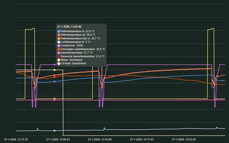

CV ketel in Hybrideopstelling lijkt 'niks' te doen bij warmtevraag.
Mijn Sparrow P60 is een Hybride samen met een Remeha Quinta 28C met boosted radiatoren.
Ik heb het idee dat de CV ondersteuning bij defrost of hulpverwarming nog nooit goed gewerkt heeft. Wie met kennis of een vergelijkbaar systeem kan hier wat zonnigs over zeggen?
Normaal wordt bijna nooit CV ondersteuning gevraagd. Slechts een enkele keer bij defrost of wanneer ik als test een zeer hoge temperatuur vraag bij de laagste geluidsniveua's van de Sparrow.
De CV slaat dan wel even aan bij vraag maar is nooit langer dan 5 minuten aangeweest, ook al blijft de status in de grafiek wel aan staan.
Zie onderstaand voorbeeld van vannacht. om 00h02 gaat de CV status aan en die blijft een uur of 7 hoog. Maar er zijn slechts 5 korte momenten dat de CV aan gaat (2 in beeld). Een minimaal piekje in de temperatuur-huis-in en dat was het. Dat kan niet goed zijn toch?
Afbeeldingslocatie: https://tweakers.net/i/MSR3CPqdK2xvhx1dC5Pg2EigABA=/800x/filters:strip_icc():strip_exif()/f/image/GE6CEC23funJPWZOs4xK3Xho.jpg?f=fotoalbum_large
Ik zou een langere periode verwachten, bijvoorbeeld 15-20 minuten tot de gevraagde watertemperatuur bereikt is (of 3 graden er boven) waarna ook de CV-vraag weer uit zou moeten gaan.
Klopt mijn constatering dat mijn systeem niet goed is?
Hoe moet ik verder?

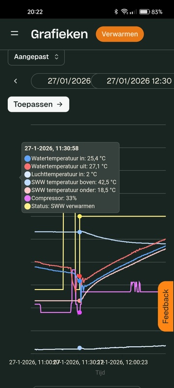

TMasterT schreef op maandag 26 januari 2026 @ 08:47:
Ik heb een vraag over het gedrag van mijn BB P80 mbt het opwarmen van water in de boiler. Ik had gisterenavond en vannacht 3 defrosts. En tijdens de defrosts daalt de temperatuur onderin de boiler. Daardoor was vanochtend, vlak voor het douchen van het gezin, de ondertemperatuur gedaald tot 35 graden. De boven temperatuur was wel nog 53,3 graden. Maar het warm water was vrij snel "op" tijdens het douchen.
Ik vermoed dat er tijdens de defrosts warm water uit de boiler gebuikt wordt, maar is dat dan zoveel dat de temperatuur zo veel daalt?
Ik vermoed ook dat de boiler opwarming getriggerd wordt door de bovensensor, en wellicht als de ondersensor nog lager is. Zijn deze waardes in te stellen?
Herkennen jullie dit gedrag?
Ik heb nog nooit gehad dat de BB80 de warmte uit de boiler gebruikt om te defrosten. Echt nog nooit. Alleen gebruik sww zorgt voor een daling van de temperatuur (sensor boven).
Zijn er meer mensen waar een defrost impact heeft op de temp van het sww?

Fresnel schreef op maandag 26 januari 2026 @ 15:14:
Volgens mij stuurt de binneunit alleen een soort van verzoek naar de CV om aan te gaan. Bij mij stond hij doodleuk uren op 'aan' terwijl ik vorig jaar al de CV afgekoppeld en verwijderd had...
Dus dan zou ik het eigenlijk in de CV zelf zoeken. De Weheat Binneunit doet alleen aan/uit volgens mij dus daar moet de CV wel op reageren. m.a.w. zit de binnenunit op de klemmen voor aan/uit ? Schijnt per merk te verschillen...
  • Fresnel
  • Registratie: Februari 2025
  • Laatst online: 03-09 15:09
Jpiek schreef op maandag 26 januari 2026 @ 15:35:
Mee eens, de Sparrow vraagt aan de CV om bij te springen. Dat komt ook aan gezien de (korte) poging. Communicatie is dus in orde. Maar ik neem aan dat de installateur die een WP plaatst bij een perfect werkende CV er voor moet zorgen dat ook juist de hybride functie goed aanwezig is. De installateur reageert echter niet laat staan dat hij me kan bevestigen dat dit niet zo is als het hoort. Die bevestiging zoek ik nu eigenlijk...
Heb dit afgelopen februari al aangekaart bij de leverancier en denk dat het komt omdat er geen keerkleppen zijn toegevoegd, maar zekr weten doe ik het niet.

Fresnel schreef op maandag 26 januari 2026 @ 15:47:
Zo ziet een dag er uit bij een Flint in Hybride (die ongeveer elke 50 minuten gaat defrosten), met koude temperaturen buiten. Op zo een dag krijgt de Flint de watertemp niet meer boven de 30/31 graden, de binnenunit vraagt dan rond de 35 graden. De CV-ketel springt dan ongeveer iedere tweede defrost even aan, en geeft dan water van 35-36 graden, wat de binnenunit ook vraagt. Zodra die het water op die temperatuur heeft gaat die ook weer uit. Hier ook maximaal 5-10 minuten dat de CV dan aan is.
In de app zie je wel langer de CV-ketel aan staan, echter is dan alleen nog de pomp van de CV aan en is deze niet meer effectief warmte aan het maken.

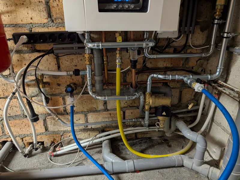

Afbeeldingslocatie: https://tweakers.net/i/oyS1dIBQImDrXttpAenrVTIU1V0=/800x/filters:strip_exif()/f/image/wRQI1o3dyLV3k1zMVJJQU3gj.png?f=fotoalbum_large
Hier staat de WP in serie met de CV als ik het goed heb.
Afbeeldingslocatie: https://tweakers.net/i/ILEajgjxxtyGD1Ld6wHkdEKrX6U=/800x/filters:strip_exif()/f/image/vgFN0sWrSrk2D79w6jnI9AvB.avif?f=fotoalbum_large
Je kunt in de app de temperatuur voor SWW instellen in een tijdsschema. Ook de hoogte. Het wordt (dacht ik) gemeten aan de bovenste sensor.
Bij een defrost zou geen water uit de SWW gehaald moeten worden, ik meen dat hier eerder in het topic ook andere Tweakers met klachten waren. Installateur bellen? Ik heb nu 4 maanden een P80, ook nooit meegemaakt dat er water uit het SWW-vat wordt gehaald. Het water moet uit je verwarmingssysteem komen, al dan niet met een serie-buffer er tussen.

  • TMasterT
  • Laatst online: 00:18
Dank allemaal voor de reacties. Er zit duidelijk iets niet goed. Ik ben blij dat we de inzichten in de portal hebben, en dan met de hulp van het forum kunnen we de fouten van de installateurs herstellen...

JessicavdH schreef op maandag 26 januari 2026 @ 16:25:
Als ik me goed herinner hebben wij zoiets in het begin ook gehad. Toen bleken er wat pompen verkeerd om aangesloten te zijn, en dat kwam weer omdat de handleiding niet klopte of onduidelijk was.
Op dit moment (net gecheckt) hebben we dat niet meer; SWW temp wordt niet beïnvloed door defrosts.
Bedankt. Dat lijkt inderdaad op wat wij hebben. Ik zag net bij een defrost dat de SWW pomp aan het pompen was (op de pomp zelf dus). Maar in de portal/app geeft hij aan dat de CV aan het pompen zou moeten zijn. Duidelijk iets niet goed in de aansturing.
Pr088 schreef op maandag 26 januari 2026 @ 16:39:
Dankje. Installateur komt donderdag en dan zal het vast snel opgelost zijn.
Satefan schreef op maandag 26 januari 2026 @ 17:04:
Hier ook nooit. Volgens mij kan dat technisch gezien ook niet? Het SWW wordt middels een warmtewisselaar (de spiraal in het vat) opgewarmd. De enige manier waarop dit er uit kan is via een warmwaterkraan.
Wat nog zou kunnen, is dat er tijdens een defrost water door de spiraal van het SWW vat gepompt wordt tbv sd defrost. Dan zou dus tijdens een defrost de SWW circulatiepomp actief moeten zijn. Als ik naar de defrost van vanmorgen kijk, dan zie ik dat de CV circulatiepomp actief was, en niet de SWW pomp.
Kortom, defrosts gebruiken (bij een correcte installatie) niet het SWW als warmtebron. Denk ik.
Dat is inderdaad precies wat er gebeurt: Bij een defrost gaat fysiek de SWW pomp aan, terwijl dit de CV pomp zou moeten zijn. In de data (portal) lijkt wel alsof de CV pomp gedraaid heeft.

Razer schreef op maandag 26 januari 2026 @ 16:03:
Dank je. Fijn om wat vergelijking te hebben. Ik heb ook lang getwijfeld of het misschien toch correct was dat de CV stopte, omdat de watertemp dan gelijk was aan de gevraagde temp. Maar de CV ketel sloeg af met een foutmelding dat het retourwater warmer was dan verwacht en bleef dan ook weer minstens een uur uit.
Jouw afbeelding is interessant. De CV-ketel lijkt inderdaad in serie te staan. Maar met een dikke bypass tussen ingang en uitgang. Ik -als elektronicus- zie dat als een flinke kortsluiting, maar ook in de Weheat schema's zag ik dat ergens. Vindt dat lastig te begrijpen. Het idee is kennelijk dat als de WP-pomp maar hard genoeg draait en warme CV water vanzelf 'meegezogen' wordt.
Uiteindelijk blijf ik aan het twijfelen. Moet denk ik maar op zoek moet naar een andere dealer die er wel zelf verstand van heeft en die de CV laten vervangen door een boiler. Voor mijn 2-persoons huishouden een flink kleinere investering dan een full-electric upgrade. Maar ik snap dat die er misschien ook niet op zit te wachten om de problemen van zijn collega's op te lossen...

Satefan schreef op maandag 26 januari 2026 @ 19:29:
Maar welke pomp gaat er draaien als je aan het verwarmen bent dan?
Bij het CV verwarmen loopt de CV pomp gelukkig. Wel toont de portal dan dat de SWW pomp loopt. En bij SWW net andersom. Lijkt of de sensoren verkeerd aangesloten zijn.

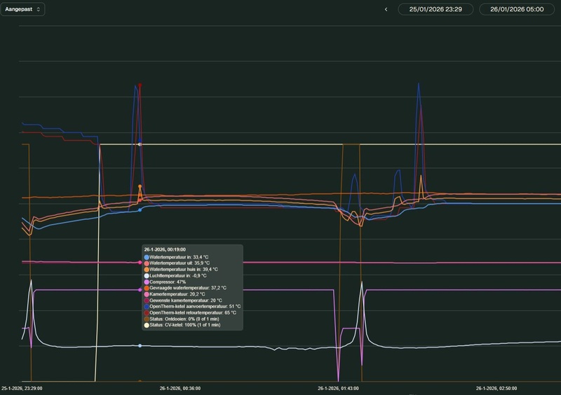

Toch opmerkelijk dat hij het water niet op een hogere temperatuur krijgt. Mijn situatie is vast anders maar 37 graden water uit was vandaag het maximum. Toen ik één graad kamertemperatuur verschil had tussen dag en nacht ging hij tijdens de kerstdagen moeiteloos naar 40 graden.
Mijn Flint is EA en hangt op 1, 5 mtr aan de muur.

TMasterT schreef op maandag 26 januari 2026 @ 20:21:
Precies. Twee stekkertjes....
Dit gebeurde bij mij ook bij OpenTherm. Nadat ik de aansturing op stooklijn heb gezet is de CV ketel niet meer bijgesprongen.

Dank voor je input.
Mijn Remehapomp staat default op 70% PWM en mag ook lager. Dat heb ik geprobeerd op aanraden van de gas-CV installateur. Maakte niet veel uit. 100% durf ik niet zonde rmeer omdat dat buiten de specs van de Remeha valt.
Pomp staat parallel. Dat wordt inderdaad afgeraden dor WeHeat! Maar dat document is waarschijnlijk van na februari 2025 toen ik mijn WP kreeg. Ombouwen zou een installateur moeten doen.
Overigens moet een installateur veel langer dan 1 jaar leveranciersgarantie geven. Dat geldt ook voor de mijne, maar ik vrees dat ik daarvoor een rechtszaak zou moeten aanspannen. Hij is kennelijk inmiddels ook geen WeHeat partner meer :-( (En ik heb nog zo mijn best gedaan een ervaren partij te vinden-hopeloos gefaald).
Overigens is de flow van de Weheat WP altijd constant. Als de CV aangaat zie ik wel even wat verstoring, daarna gaat hij weer keurig terug naar 1m3 /min. (Voor de Sparrow tenminste).
Parallel?!
Mijn gas-CV staat parallel aan de radiatoren. Hij mist dus de buffer, WP en binnenunit.
Ik ben een beetje bang dat hiermee de defrost functie ook niet maximaal ondersteund wordt omdat het water misschien de korte loop kiest (CV-radiadtor-CV).
Gelukkig heb ik de CV-boost eigenlijk nauwelijks nodig gehad. Misschien laat ik alles wel zitten en gooi eind van het jaar de oude CV er uit en laat de booster in de binnenunit activeren (met een extra groep).
Staat inderdaad parallel.
Het is niet exact zoals in de manual maar als elektronicus zal je het wel als parallel schakeling herkennen.
Het “probleem” is dat de 2 circulatie pompen van weheat en cv nu parallel staan en die hebben niet hetzelfde vermogen. Om in elektronische termen te blijven,… het is alsof je een 3V batterij parallel aan een 1,5V batterij zet en dan verbaast bent dat de 1.5 batterij geen stroom levert.
Daar komt nog bij dat een pomp niet kan starten met veel tegendruk. Dan trekt hij cavitatie en kan geen druk maken.
Ik heb zelf geen weheat maar 2 Vaillant Vws36/4 warmtepompen in serie. Ik heb de circulatiepompen zorgvuldig moeten tunen om dat goed te laten gaan. Ik kon ze in stapjes van 1% instellen en het “operating window” is slechts 5% groot. Erboven of er onder en 1 van de units kapt ermee.
Pomp naar 100% zetten zie ik echt niet als probleem (maar ik geef je er geen garantie op). Die dingen zijn gewoon ontworpen voor 100%. Sowieso zal hij niet stuk gaan van een half uurtje proberen.
De “kortsluiting” in de manual voor seriebedrijf ziet er inderdaad heel raar uit. Een quatt doet dat net zo maar zet er wel een terugslagklep in. Het is echter wel logisch. In dat geval moet de pomp in de cv echter wel “laag” staan. Zodanig “laag” dat de hydrolische weerstand door de cv gelijk of hoger is dan door de bypass. In dat geval zal een deel van de weheat druk wel degelijk door de bypass gaan. De resulterende flow door de bypass is dan de superpositie van de “kortsluit flow” die de cv maakt en de “doorgaande flow” die de weheat maakt. Als de weheat dubbele flow geeft tov de cv is de netto flow door de bypass dan nul.
Terugslag klep doet in principe niks bij hybride gebruik maar staat wel toe dat de cv ook kan werken als de weheat uit staat danwel minder dan het dubbele van de cv pompt.
Probleem met installateur kan ik me voorstellen. Mijn kennis gaat om vergelijkbare reden ook geen support van installateur krijgen.

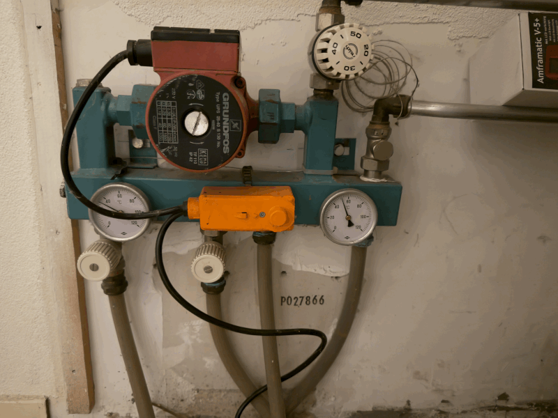

Huidige situatie:
Mix systeem: vloerverwarming beneden + HT radiatoren (2x woonkamer, 1x keuken, 4x boven)
28 jaar oude Grundfos UPS pomp (stand 3, 1,1 m³/h flow)
Simpele mengklep (max 50°C instelling)
Stooklijn: 42°C bij 9°C, goed geoptimaliseerd na veel tweaken
Afbeeldingslocatie: https://tweakers.net/i/2hCtWBFjmmQ8vbg-itPvSJvyJqA=/x800/filters:gifsicle():strip_exif()/f/image/3qo4Rnia5a81NEq8zQaePrzc.gif?f=fotoalbum_large
Afbeeldingslocatie: https://tweakers.net/i/Mwxl_HYWQu-62NDRjsyx2N3p2rg=/x800/filters:gifsicle():strip_exif()/f/image/CHLN9IJIvJJWxC5rn8EpfGKL.gif?f=fotoalbum_large
Afbeeldingslocatie: https://tweakers.net/i/gq7cjJCeOQYdIwr2s2MGGaMfhqY=/800x/filters:gifsicle():strip_exif()/f/image/2mXVRNHkBhdUO08MlhCobZe4.gif?f=fotoalbum_large
Afbeeldingslocatie: https://tweakers.net/i/Ih6_5i27U7Za7NabWBitL-KopMs=/800x/filters:gifsicle():strip_exif()/f/image/De1xvEMqBXViAwVuynis5aeT.gif?f=fotoalbum_large
Prestaties nu:
Comfort: 20,4-21,5°C (doel bereikt!)
Verbruik: ~30 kWh/dag bij normale winter (was 45+ kWh voor optimalisatie)
Elektrisch element minimaal gebruikt
Systeem werkt goed, maar wil weten of ik het verder kan optimaliseren (COP, stroom verbruik)
Opties die ik overweeg:
1. Open verdeler:
Betere flow distributie?
Maar nog steeds één temperatuur voor alles. Waarschijnlijk in mijn geval, nadelig.
Radiatoren blijven concurreren met vloer?
2. Hybride verdeler:
Intelligente regeling per zone
Automatische temperatuur optimalisatie
Kan vloer (30°C) en radiatoren (45°C) apart bedienen
Vergelijkbaar met wat @frank2908 heeft?
3. Open verdeler + LTV radiatoren vervangen:
Hele systeem op één lagere temperatuur (35-40°C)
Mogelijk lagere stooklijn
Maar veel meer werk en kosten
Vragen:
Wie heeft ervaring met hybride verdelers bij alleen warmtepomp (geen CV-ketel)?
Maakt een open / hybride verdeler echt verschil als je radiatoren + vloer hebt?
Zijn de "slimme" functies van hybride verdelers het geld waard?
Therminon ervaringen?
Hmmm. Dan zou je bijna aan een aansturingsfout in de software denken? Als de stekkers van de pompen omgewisseld zijn, dan zou je het ook andersom moeten zien?
  • Mg4gebruiker
Mg4gebruiker
Satefan schreef op maandag 26 januari 2026 @ 23:01:
Inderdaad. Dat zou dan wel moeten. Nog eens goed checken. Begin mij af te vragen of er wel spanning op de sww pomp staat. Connector checken? https://support.weheat.nl...urlPath%7D?language=nl_NL

Als je niets doet tenminste die oude pomp vervangen.
Die vloerverwarming is als bijverwarming geïnstalleerd neem ik aan?
Zelf zou ik gaan naar:
Optie 4 bezoek aan het zelfbouw ventilatie forum. En een open (zonder pomp dus) verdeler. Een hybride ga je na toekomstige aanpassingen en verdere optimalisatie toch niet meer gebruiken.
Die bruine vloerverwarming slangen zijn vaak niet heel erg diffuus dicht, genoeg ontluchten. En controleren of t water schoon is. (Wel een magneet filter? Ergens)
Als water best vuil, eens checken met warmtebeeld of radiatoren goed egaal warm worden.
Ik haalde mijn hybride verdeler op de vvw weg ten behouve van open. Maar heb beneden alleen vvw.
Wat een gemeente als "goede isolatie" beschouwd weet ik niet en lijkt me een beetje vloeibaar. Is er na 1996 nageisoleerd?
-Spouwen
-Vloer
-Dak
Die 30 is niet te beoordelen, ligt erg aan plek in NL en type woning. Netjes dat je 30% bespaarde met inregelen. Dat is toch alvast binnen.
Die 50 graden was wel hoog, neem aan dat je dat nu niet haalt. Vloerverwarming niet boven de 40 graden laten worden m.i.

Dit is toch raar. Ik had al even langer gezien dat rond de middag de installatie voorbij de doeltemperatuur gaat. Prima; maar nu wordt zelfs de CV geschakeld om de temperatuur boven de gewenste temperatuur te brengen ??

Stefannn schreef op maandag 26 januari 2026 @ 22:25:
Ik heb de pomp van de CV ketel bij mijn Sparrow Hybride nu toch ook maar eens omhoog geregeld, van default (en 'max') 70% tot 100%. De CV ondersteuning werkt nu inderdaad langer.
CV vraag gecreeerd door de WP op het stilste niveau te zetten; nachtperiode aangezet en minimale niveau. (Dat blijkt dus 0% te zijn en werkte schijnbaar niet zoals verwacht voor de test), Thermostaat met OT protocol op 28 graden kamertemperatuur ingesteld. De WP stond eerder al op OT en na doorschieten na een defrost net even in standby. Eerste half uur sloeg de CV niet aan, ook al was de gevraagde watertemperatuur meer dan 10 graden hoger dan de actuele. Toen het nachtniveau van 0 naar het één na stilste gezet, waarna de WP weer aanging. Nog 6 min later kwam eindelijk de CV ook pas bij. :) Waarom dat zo lang duurde weet ik niet, maar OK.
De CV bleef gelukkig bijna 10 min draaien (langer dan ooit tevoren), totdat ik de thermostaat weer lager zette omdat het anders veel te warm zou worden. Goed resultaat dus.
De Remeha CV ketel uitgang bleef keurig rondom de gevraagde watertemperatuur stabiel en sloeg niet af op te hoge retourtemperatuur. (Ik had de ketel eerder al ingesteld op snel terugregelen om overshoot te vookomen).
Na het verlagen van de gevraagde kamertemperatuur sloeg de CV ketel als vanouds weer af op de 'te hoge retour temperatuur'. Maar dat klopt.
Ik weet in ieder geval dat de CV lange kan bijdragen. In ernst-gevallen (20 graden vorst) moet ik misschien wat max. temperatuuren nog wat omhoog stellen om te voorkomen dat de CV te gauw afslaat, maar dat zie ik dan wel weer (als de CV er dan nog staat).
Dank voor het meedenken.
Lessons learned:
-vraag bij een hybride altijd extra of er geen keerkleppen in moeten,
-weet dat Weheat een sterke voorkeur heeft voor serieschakeling van de oude CV ketel (zie document op hun website) en
-controleer of de CV onderstuning ook inderdaad werkt, vóór het te laat is.

the noise schreef op dinsdag 27 januari 2026 @ 13:07:
Waarschijnlijk wordt de 'Watertemperatuur Huis in' niet gehaald. Je laat nu alleen de 'gevraagde temperatuur in' zien.
Je geeft te weinig informatie om een goed antwoord te kunnen geven. Als je op stooklijn draait, dan blijft de de WP aan totdat de watertemp-huis-in (meer dan 3 graden?) hoger is dan de gevraagde watertemperatuur. Ook als de kamertemperatuur al hoger is dan gevraagd.
Het zou interessant zijn als je op de portal-weergave ook de gevraagde watertemperatuur laat zien naast de temp-water-in. Blader nog eens terug in het forum, daar worden de regelmechanismen meermaals verklaard.
Dat de CV op 'actief' staat betekent niet altijd dat hij ook daadwerkelijk draait. Kijk eens bij de CV-ketel zelf. Of als ook de CV-ketel via opentherm wordt aangestuurd check dan de CK ketel aan- en afvoertemperatuur.

  • the noise
  • Laatst online: 28-11 20:12
Openterm.
Ik lees redelijk veel mee maar deze details wist ik niet.
Toen de cv ook meedeed waren dit de temperaturen.
(ik heb zelf de indruk een patroon te herkennen dat ie iedere middag de temperatuur hoger brengt om later weer te laten zakken..)
Afbeeldingslocatie: https://tweakers.net/i/4zH-79TlYUferGkwcdHRMmtnjuc=/800x/filters:strip_icc():strip_exif()/f/image/uZu2Oo7sqOU9prxq84QgmABC.jpg?f=fotoalbum_large

RayDelft schreef op dinsdag 27 januari 2026 @ 12:03:
Ik twijfel over het laten aanleggen van open verdelers. Dit is de reden. Het huis is groot en bij temperaturen buiten rond de 0 graden draait de pomp op 100%. Bij lagere temperaturen wordt wat gas gestookt om het water , stooklijn , op temperatuur te houden. Niet veel tot dusverre. . Inclusief douchen gebruiken we hier nog geen 1 m3 per dag. De vloeren in de woonkamer , worden niet warmer dan ca 22 graden. De delta T van de mengverdeler is maar 1 graad 26/25 . Die wordt alleen groter als de CV ketel bijspringt. Typisch dus voor een hoge temperatuur systeem. Dat doet vermoeden dat er veel wordt gemengd en nauwelijks warm water de vloer in gaat. In de woonkamer zijn ook 4 convector radiatoren. Nu is het zo dat de woonkamer de temperatuur heeft die ik wil , namelijk constant tussen 21 en 21,5 graden .(Huis is goed geïsoleerd) Je kan dus zeggen dat ondanks de gebrekkige of niet optimale mengverdeler het toch comfortabel is in huis . Er wordt voldoende warmte afgegeven. Momenteel bij 1 graad buiten is de delta T van de warmtepomp 7 graden (27/34). Mijn vraag is nu, wat gaan open verdelers toevoegen ? Is het wel nuttig ? Want de investering is fors en het is nu comfortabel in huis. Dank voor jullie analyse en advies.
Met of zonder open verdeler moet de vloer dezelfde warmte aan de ruimte geven.
Dus... de gemiddelde vloertemperatuur zal gelijk zijn.
Bij een mengverdeler met "oneindig krachtige pomp" zal de aanvoer en retour van de vloer-groepen vrijwel gelijk zijn. Dat betekent dat betreffende temperatuur de warmtepomp retour wordt en dat de warmtepomp aanvoer direct wordt terug gemengd naar dat nivo.
Dus....
Bij een oneindig krachtige pomp is de gemiddelde vloer temperatuur gelijk aan de warmtepomp retour temperatuur en bij een open verdeler is de gemiddelde vloer temperatuur gelijk aan de het gemiddelde van aanvoer en afvoer.
Dus....
Als je systeem met pomp vervangt door open verdeler zonder pomp kan de warmtepomp de helft van [vloer_in -Vloer_uit] lager worden gezet.
[vloer_in -Vloer_uit] is meestal iets van 5 a 6 graden dus je wint 2.5 a 3 graden.

Ja... Maar het is wel maf. Dit was vanochtend:
Afbeeldingslocatie: https://tweakers.net/i/ftRYG0bplsFCejdtNPA2BH-kmI0=/x800/filters:strip_icc():strip_exif()/f/image/r23hVn2UxSnG66ijFdXGnT3h.jpg?f=fotoalbum_large

  • orillion
Mg4gebruiker schreef op dinsdag 27 januari 2026 @ 20:26:
Hoe ziet je SWW schema eruit in de app?
Weheat Insights en Control voor HomeAssistant
