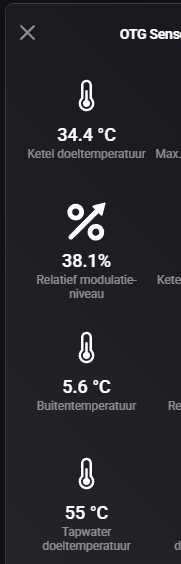

Ik heb een Evohome zone thermostaat waarbij ik met zone 1 regel. De overige zones staan constant op 10 graden (ver onder de actuele temperatuur). Ik gebruik een OTGW om buiten temperatuur en kamertemperatuur te injecteren (Thermostaat gebruikt vast 20 graden). Ik gebruik een Flint warmtepomp.
Bij afwezigheid heb ik de thermostaat op 16 graden ingesteld. Hierbij wordt een water doel temperatuur van 10 graden doorgegeven. 22 dec ging de buitentemperatuur naar de 4,1 graden bij en kamertemperatuur van 17,7 graden. De water doeltemperatuur ging daarbij naar 26 graden, waardoor de warmtepomp gaat verwarmen.
Ik heb via een HA script de kamer doeltemperatuur in de thermostaat aangepast, eerst naar 15 en daarna na 12. Hiermee ging de waterdoel temperatuur niet omlaag. Vervolgens de verwarming op de thermostaat uitgezet. De thermostaat heeft dan een kamer doeltemperatuur van 5 graden voor alle zones. Dit had ook geen invloed op de water doeltemperatuur (control setpoint). Ik heb ook de buitentemperatuur (OT) naar 15 graden gezet, om te voorkomen dat de thermostaat een veligheid heeft om warmtevraag te genereren tijdens koude periodes. Dit had geen resultaat.
Ik heb daarop en script geschreven dat de control setpoint op 10 graden en de central heating state op 0 zet. Dit wordt iedere 30 seconden uitgevoerd, omdat deze waarden door een ander apparaat worden overschreven. Hiermee kon ik voorkomen dat de WP gaat verwarmen.
Om uit te sluiten dat de thermostaat toch de oorzaak zou zijn heb ik de WP op stooklijn gezet met alle watertemperaturen op 5 graden. Bij uitzetten van het script ging de waterdoel temperatuur naar 5 graden. Stooklijn aangepast naar 7 graden. Vervolgens zie ik dat de OTGW de control temperatuur ook op 7 graden staat. Nu hierbij aangetoont is dat de WP de oorzaak is, blijven bij het aanzetten van het script die iedere 30 seconden de CS en de CH overschrijft, de waarden doorgegeven door de WP actief. Als ik overschakel op opentherm, dan gaat de WP verwarmen, ondanks lage gewenste kamertemperatuur: 5 graden en kamertemp van 17,4 graden. Wederom naar stooklijn en terug naar opentherm bleef de control setpoint op 10 graden, de waarde uit het script.
Hieruit lijkt dat de regeling van Weheat niet de gewenste waarden van Opentherm niet wil volgen tijdens koude dagen en probeert te overschrijven. (De temperatuur is nog hoog genoeg om vorstvrij te blijven). Ook lijkt het regelmatig overschrijven niet altijd te werken.
Hoe kan een WP degelijk opentherm laten volgen, waarbij de huistemperatuur bij afwezigheid op 15 of 16 graden gehouden kan worden?

effsec schreef op dinsdag 23 december 2025 @ 06:26:
Vraag: wat is het precies dat elke 30 seconden wordt geüpdatet?
Als dat om de instellingen van de warmtepomp zelf gaat moet je daar mee oppassen. De chip met de instellingen in de WP heeft een beperkt aantal 'writes' over de gehele levensduur van de WP. Te vaak geautomatiseerd er naartoe schrijven om bijvoorbeeld de instellingen aan te passen kan dus de levensduur beïnvloeden.
Mocht je iets anders updaten dan is er natuurlijk niets aan de hand.
Zie hier voor meer info over de chip en het updaten van de settings.

Beetje late reactie (sorry), maar bij mij loopt alles via Homey i.c.m. een bedrade OTGW nog goed. Misschien de OTGW even van de prik halen? En anders heb ik nog een wifi variant voor je liggen ;-)
Van het prik halen is ongeveer het eerste wat ik gedaan heb, na MQTT en OTGW monitor checken...
Heb zelf ook nog een spare liggen. Maar alles functioneert gewoon, flow loopt, verwarming wordt ook gewoon aangestuurd... Lijkt me niet echt een defect dus...
Vandaar dat ik de BB verdacht van het niet meer doorsturen.
Ik 'doe' verder ook niks met de modulatie dus heel erg boeiend vindt ik het ook niet. Alleen wel heel apart...
Edit: Compressorvermogen, wat volgens mij het equivalent is van Brandermodulatie (al is het niet 1-op-1 vergelijkbaar) doet het in de Weheat App ook gewoon)...

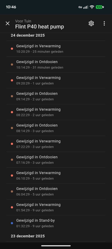

Flint in Amsterdam, ook veel ontdooi cycli. 20 graden 24 uur per dag gewenste temperatuur.
Afbeeldingslocatie: https://tweakers.net/i/mxpig955vYQxLDdJSSae2f82s0g=/x800/filters:strip_icc():strip_exif()/f/image/D7MOWuPQkXNmpqhuMKjmJUI4.jpg?f=fotoalbum_large
10x270Wp, 6x365Wp, 4x450Wp, WeHeat Flint P40, Green Energy Smartboiler 60L Mono, Home Wizard PIB, Zendure SF2400AC 11,52 kWh

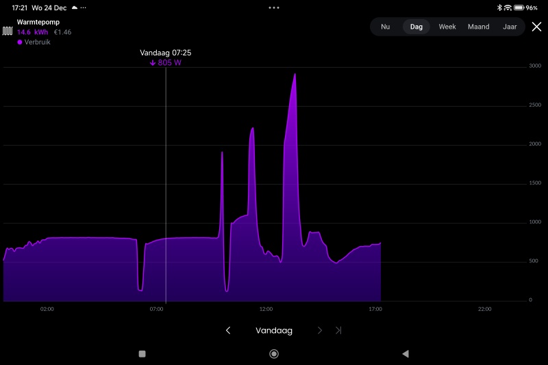

Geheel afhankelijk van de omstandigheden luchtvochtigheid en temperaturen compressor. Hier bij 1 graad geen enkele defrost en ook niet nodig. Ingaande temperatuur compressor -3. Draai op stooklijn zonder pieken wellicht maakt dat iets uit.
Hier iets meer data. Wellicht valt er iets zinnigs over te zeggen. Ik begrijp dat het afhangt van veel variabelen. Maar ik vind het opvallend dat het opeens 24/21 minuten duurt om een defrost te doen terwijl dit voorheen toch echt niet zo was en het rond de 10/15 min was. Dat er een defrosts plaatsvind is logisch. Maar het ontgaat mij waarom het opeens bijna dubbel zo lang duurt. Buiten temperatuur was rond de 2 graden. Regio West. En draai op stooklijn met alleen gebooste radiatoren.
Afbeeldingslocatie: https://tweakers.net/i/UuUJ4ZEQ7MWB_3y0mC5gx2PBrGQ=/800x/filters:strip_icc():strip_exif()/f/image/55vvh0q7YoXX6ApAFpKbYgaU.jpg?f=fotoalbum_large
Afbeeldingslocatie: https://tweakers.net/i/-6nUsfxooNnRxfhgPaqX-OyyDg4=/800x/filters:strip_icc():strip_exif()/f/image/73nj8PBeK1a4CzcuWyo7n5BP.jpg?f=fotoalbum_large
[ Voor 5% gewijzigd door Dbm12 op 24-12-2025 11:47 ]

Afgelopen nacht 0x defrost gehadAfbeeldingslocatie: https://tweakers.net/i/6a4tj_eIGscUEUcQz4yqFLBENyo=/x800/filters:strip_exif()/f/image/0YbAIM5yGoFKfMXLf3QhtElY.png?f=fotoalbum_large, Sparrow heeft op 40% compressor vermogen door geprutteld met 3kW warmte output.
Ook zeer tevreden met de Remeha iSense stooklijnAfbeeldingslocatie: https://tweakers.net/i/05wwjo5VyiFNCNFx0mThnURZgpU=/x800/filters:strip_exif()/f/image/PPofMa9SkcNmqKxY0LREUNMQ.png?f=fotoalbum_large
Afbeeldingslocatie: https://tweakers.net/i/4b585EozTKnJVzlKpyh5PZ1eVvE=/x800/filters:strip_exif()/f/image/9BttXnyhtuwyFGOxH9NZmFCM.png?f=fotoalbum_large

  • Ronnie27
  • Registratie: April 2024
  • Laatst online: 24-11 18:35
-Marc- schreef op woensdag 24 december 2025 @ 09:42:
Ik zie in de afgelopen 3 uur in totaal 3 ontdooicyclussen van 8,5minuut en een bijspringende CV ketel. Ik heb een Flint.
Heb mijn stilteniveau er dan ook maar weer vanaf gehaald, warmtepomp op stooklijn gezet en hoop dat de ketel niet meer bij hoeft te springen, want dit is wel enorm zonde.
p.s. ik heb ook gelijk een suggestie ingediend via het feedback formulier dat de ketel echt niet zo snel hoeft bij te springen.
Hier de hele nacht elk uur een defrost, moest mijn stooklijn een beetje hoger zetten, koelde een klein beetje af in de woonkamer . Zonder hulp van de cv overigens. Afbeeldingslocatie: https://tweakers.net/i/EJB8EMijgIMWiDlBgFmFXjVRk1w=/x800/filters:strip_icc():strip_exif()/f/image/JFwRLLlpgVlSdCSHnXJrBWdO.jpg?f=fotoalbum_large

  • Ronnie27
RNacoustics schreef op woensdag 24 december 2025 @ 16:09:
En wat was je gemiddelde COP waarde in die perioden? Want best wel veel defrost momenten.
Vandaag zit ik op een gemiddelde van 3,7 , valt nog mee
  • Razer
  • Laatst online: 12:27
Hier ook 3.8 vandaag met elk uur een defrost, en 95% radiatoren, en 1 convectorput. Prima voor die paar dagen die we in NL nog maar net onder en om en nabij het vriespunt hebben.

  • snaggyheadshot
  • Laatst online: 19-11 10:43
STIMPPYYY schreef op dinsdag 23 december 2025 @ 08:07:
Dat is een eenvoudige instelling voor de installateur. Waarom kan dat niet aangepast. Het is nog geen kerst en je kan toch niet in een koud huis zitten? Aanvoertemp op vvw wil je zo laag mogelijk houden.
Benieuwd hoe hoog je ‘m straks moet zetten. Denk dat je massa nog moet opwarmen.
Ik woon er nog niet, dus wat dat betreft niets aan de hand :P Inmiddels heb ik het kunnen laten aanpassen en zitten we op 35 graden. Er is ook nog een hoop nat stucwerk en een smeervloer die nog restvocht bevat dus dat slokt ook behoorlijk wat energie op.
Wat wel opvalt is dat die 35 graden niet lijkt te trekken als je het stilteniveau aanpast. Standaard stond deze ingesteld op 'Zacht geroezemoes' (1 setting lager dan 'Normaal', zo te zien wordt de compressor dan gelimiteerd op 80%) en daarmee haalde die de 35 graden niet. Uiteindelijk deze instelling veranderd naar 'Normaal' en toen ging die keurig naar de 35 graden toe. Na het behalen van de 35 graden heb ik nogmaals geprobeerd de setting iets lager te zetten maar dan zie je hem weer wegvallen:
Members only:
Is dat normaal gedrag?
  • Razer
snaggyheadshot schreef op woensdag 24 december 2025 @ 17:04:
***members only***
Ligt echt aan het vermogen dat benodigd is voor je woning, de vloer die nog moet opwarmen, hoeveel liters water door je systeem gaan etc.
  • CyberFR
  • Laatst online: 08:03
Razer schreef op woensdag 24 december 2025 @ 16:24:
Vind je? Ik heb er vandaag pas 2 gehad met mijn sparrow.
Als de luchtvochtigheid omhoog (rond 90%) gaat met en met deze temperaturen wordt het pas echt een defrost feestje, had ik vorig jaar in de 1,5/2uur ipv van nu om de 5uur, alleen in de avond/nacht.
Wel een beetje zitten spelen vandaag tot 11uur met stilte niveau tot 40% modulatie, wat ietjes afgekoeld en moest hij bij trekken en schoot gelijk in de defrost. >:)

  • Mg4gebruiker
  • Registratie: Februari 2025
  • Laatst online: 11:15
Mg4gebruiker
***members only***
Als je hem knijpt dan kan hij inderdaad tegen zijn plafond aanlopen. Ik doe hetzelfde. Overdag staat hij op lichte regen, in de nacht op bibliotheek.
Ik knijp hem net zo lang tot ik merk dat hij het niet trekt. Het gevolg is dat hij wel de hele dag door draait, maar tegen een laag vermogen. Gewoon op OT.
Weheat Flint FE, 7X325 O, 8X325 W, SE4000h, 2x Marstek Venus E 3.0, MG4 ER
