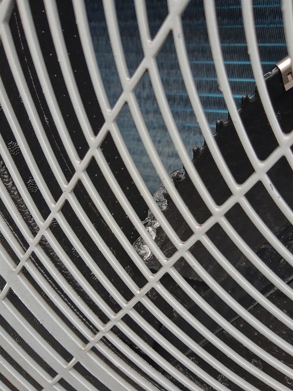

Ratelende Sparrow vanmorgen in de nevel bij 2 graden buiten.
Net toen ik zou vertrekken hoorde ik buiten kabaal uit de Sparrow komen. 'Dat is niet goed'. Leek op een aanlopende ventilator.
WP maar uitgezet e.e.a. geprobeerd en bekeken. Schuurdak opgeklommen en gezien dat er ijsdruppels vastgevroren zaten op de ventilatorbladen. Vooral aan de kant van de zaagtandprofielen. Ook op het aluminium rooster bij de uitstroom waren bevroren druppels te zien tussen de openingen.
Het was nevelig en tijdens bedrijf ca 2,5 graad volgens de WP. Het ijs voorzichtig losgemaakt met een kunststof strip en opnieuw geprobeerd. Helaas, ratelen was er gauw weer (of nog). Ik zag nu ook dat de aanzuig kant wit bevroren was. Nog net niet luchtdicht. Zo kon ik niet vertrekken. Daarom de buitenunit vandaag uitgeschakeld.
Vraag: hoe kan dit ontstaan en vooral waarom voorkomt de WP dit niet? De pomp had ruim een uurtje rustig gedraaid op ca. 42% met dus nevel en bij 2,5 graden buiten. Aan het einde was de COP tussen 2 en 3 en er was nog géén defrost(poging) te zien vooraf.
Ik weet niet wat er gebeurd was als ik en niet meer geweest was en de pomp was maar door wezen draaien... Nu de kou komt wordt ik hier niet blij van.
Bovendien geloof ik dat mijn hybride systeem de oude CV niet kan gebruiken voor een defrost of hulpverwarming (indien nodig), want die stopt steeds na enkele minuten met de melding 'gestopt omdat aanvoertemp+5 graden > gevraagde temp' (vanuit de gasketel beredeneerd). Dat heb ik mijn installateur in februari al gemeld en gezegd dat ik er onder garantie op terug kom als dat problemen blijft geven. De ketel (die parallel aan de WP staat) heeft geen ventielen, wat volgens mij een probleem is. Maar dat staat m.i. los van het geratel van vanmorgen, want er was nu niet eens een ontdooipoging gedaan.
Vandaag de WP buitenunit dus uit gelaten. De de binnenunit met pomp probeert de CV ca 5 x /uur te verwarming te laten verzorgen maar die slaat steeds weer gauw af (ik zie dat aan mijn gasverbruik). Dus nu ik heb een hybride als backup verwarming maar dat werkt gewoon niet!
Mijn installateur is op zaterdag helemaal niet te bereiken, ze hebben zelfs geen service nummer, alleen een voor verkoop en die staat ook uit. Helaas verkeerde keuze gemaakt, want de leverancier is niet erg coöperatief
Ik heb overigens een seriebuffer van van 50 l en radiatoren met boosters.
-Zijn er andere Sparrowgebruikers die ijsafzetting op de ventilator en uitgangsrooster herkennen?
-Wat kan ik doen om dit te voorkomen?
-En wat betreft de steeds afgebroken ondersteuning van de Remeha gas-CV (àls ontdooi-ondersteuning gevraagd wordt), zouden ventielen helpen om de kennelijke thermische kortsluiting in de waterflow te verhinderen? Dat moet de leverancier dan toch gewoon verzorgen?
Als de leverancier voor de kerst niets doet wordt het vrees ik kerst met de houtkachel, maar ik hoop dat de boel buiten dan niet kapotvriest... Komen doen ze dan zeker niet.
Overigens vanavond bij 6 graden werk de WP weer voorlopig maar zo ga ik niet graag de eerste winter in.
Iemand commentaar of suggesties?
Mijn installateur is op zaterdag helemaal niet te bereiken, ze hebben zelfs geen service nummer, alleen een voor verkoop en die staat ook uit. Helaas verkeerde keuze gemaakt, want de leverancier is niet erg coöperatief.
Wel vind ik het bijzonder dat het ventilatorblad ijsvorming heeft opgelopen, dat lijkt met niet de bedoeling. Je hebt er niet toevallig een plaatje van geschoten? We zijn dol op plaatjes!
De radiator aan de achterkant kan wit uitslaan, dat komt simpelweg omdat het (veel) kouder is dan de omgeving en het water uit de lucht kan niet in de (veel) koudere lucht blijven zitten als het in de buurt van die lamellen komt… en vriest aan.
Het probleem dat je vooral lijkt te hebben is dat de ontdooicyclus (defrots) niet goed werkt? Heeft deze WP een fatsoenlijke handleiding (eventueel online?) waarin je instellingen kunt nazoeken en kijken welke instellingen er bij de defrost horen? Of instellingen waarin je de CV ondersteuning kun “forceren” bij een buiten temperatuur van X graden, zodat hij dan niet op de WP draait als het tussen de 5 en -5 is (waarschijnlijk is 5 en 0 al veilige, dat gebied tussen 0 en 4 graden is waar je veel vocht problemen waarneemt, mist, nevel…)
En hopen dat andere tweakers met dezelfde WP je komen helpen!

Hierbij de foto's (als het me lukt). Je ziet ijs op de bladen en denk ik ook eromheen aan de buitenkant. Zelfs wat ijs tussen het uitgangsrooster.tcw82 schreef op zondag 21 december 2025 @ 00:59:
Dank voor het meedenken.
Aan de achterkant is de condensor wit aangevroren maar nog niet dicht. Het lijkt me dat een defrost al had moeten starten.
Zelf kan ik niets instellen qua ontdooien, dat doet Weheat (of de installateur?). Hoewel ik weet dat defrosts nog steeds niet goed werken bij mij, heb ik hier niet eens een poging tot defrost gezien in de logs

Dank je.Stoker schreef op zondag 21 december 2025 @ 07:37:
Ik heb dit ook 1x gehad met mijn Sparrow, precies een jaar geleden, ook zo rond de kerst.
Ze hebben daarna het defrost programma aangepast en daarna is het niet meer voorgekomen na mijn weten.
Paar vragen:
- Je geeft aan contact te hebben met de installateur, geeft de warmtepomp nog een storing?
- is de achterkant van jou warmtepomp ijsvrij?
Gezien het lawaai ben ik bang dat er schade kan optreden als het weer gebeurt. Ik heb een klein filmpje met geluid, maar weet niet hoe ik dat kan koppelen.
Bedoel je dat WeHeat overal de defrost heeft aangepast, of alleen (settings?) bij jou?
De leverancier probeer ik morgen direct te bereiken. Contact is erg moeizaam al sinds de installatie begin dit jaar. Pas 4 weken terug had ik op kantoor iemand die zelf iets van warmtepompen wist en zelfs in mijn parameters kon kijken. Maar dat ging over de T6 problemen (die was overigens niet geregistreerd).
Kan de installateur mij zeggen of er nog een storing staat? (mits hij wil?) Overigens nu werkt het wel weer, maar de kou is in aantocht ;-)
Achterkant pomp is aangevroren (foto staat bij eerdere reactie van mij). Aangevroren maar er kan nog wat lucht doorheen.
Ik zou verwachten dat de ontdooicyclus al had moeten starten. Dat is niet gebeurd volgens de grafieken op de website.
Daarnaast werkt de ontdooicyclus nog steeds niet goed omdat de CV steeds te snel afslaat. Dacht dat in februari al te zien en heb toen gezegd dat het goed moest zijn en ik er anders onder garantie op terugkom.
Heb zelf al wat parameters op de gasketel aangepast en zijn pomp van 70 op 50% gezet. Maar dat mocht niet helpen. Vermoed dat er toch ventielen bij moeten. Maar ik ben ook geen specialist...

Inderdaad zal wind en toerental een effect hebben ja. De fan draaide al 2 uur ca 3000RPM en de WP stond al 10 uur te draaien. Had 2 uur daarvoor wel even full power gedraaid (nou ja 80%) omdat ik experimenteel een nachtverlaging van 2 graden had ingesteld (om te zien wanneer er wàt gebeurt).X21r schreef op zondag 21 december 2025 @ 09:37:
Fact : ijs wat water word is warm ( bij defrost) en bevries weer HEEEL snel om dat het warm is.
Normaal gesproken zakt het warme water naar beneden ..maar als er wind waait, of de fan gaat te snel draaien en het water is niet gezakt naar de bodem ,
komen de druppels water op de bladen die goed koud zijn, en bevriezen gelijk aan.
Dus of het waait ..( ik denk het niet)) of bij defrost cyclus is de fan te snel gaan draaien / cq defrost cycli is te kort( misschien ivm te weinig warmte uit het huis kunnen trekken , radiators ?)
Wp weet niet hoe het gaat met de ontdooi cycli .. (kan het niet zien in sensors), dus programmeur moet er wat op verzinnen.
Vraag -
-Hoe ver zakt de aanvoer temperatuur tijdens die defrost ?.
-Nacht verlaging van temperatuur ?
-Uren uit gestaan voor de defrost ?
Het gekke is, dat er geen defrost ingezet is. Maar ik weet niet wat de exacte criteria zijn, Ik neem aan COP < ?? i.c.m. temperatuur lager dan 4 graden of zoiets.
Morgenvroeg even je installateur bellen!
Voordeel is trouwens wel dat al het ijs dan inmiddels weg is door de buitentemperatuur en een handmatige defrost niet meer nodig is;)
