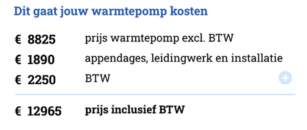

Toevallig vandaag mee aan de telefoon gehangen en een offerte van ze ontvangen voor het installeren van de Sparrow, dank voor de tip! Kreeg een goed gevoel van het gesprek in ieder geval.
Ben een klein beetje huiverig voor een nieuw merk en het eventueel failliet gaan in de toekomst, maar in het geval van Coolblue houden zij ook verantwoordelijkheid voor de werking van het apparaat gaf hij aan.

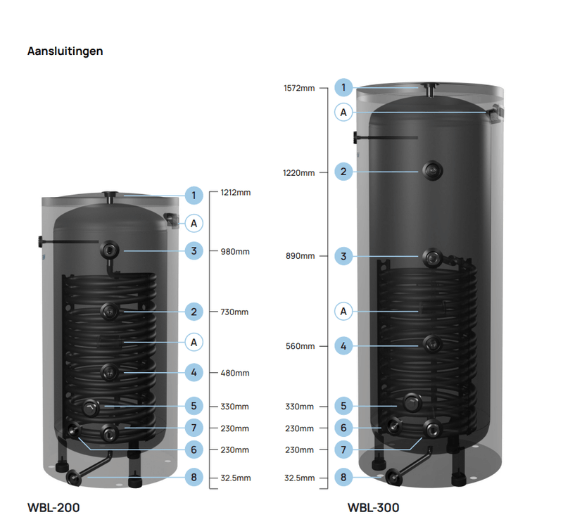

hans_u schreef op woensdag 11 september 2024 @ 00:34:
“Spiraal alleen onder in boilervat geeft hogere COP”.
Als je het see-through plaatje van met name het Weheat 300 liter boilervat bekijkt dan zie je duidelijk dat de spiraal aan de onderkant van het vat zit.
Lijkt me eenzelfde idee als wat jij hier beschrijft, nietwaar?
Afbeeldingslocatie: https://tweakers.net/i/yKpmXlcUF1mjIbbMBmLR7Tf0p4g=/800x/filters:strip_exif()/f/image/ReJ7eLvRIqR8hJMkUQSbImQm.png?f=fotoalbum_large

Kirvis schreef op woensdag 11 september 2024 @ 11:04:
yep, Itho/Daalderop doet het met een 'platen' wisselaar, Duklitech met een dubbele (dunne) spiraal.
En Weheat heeft in de 200L variant geen ruimte maar doet iets soortgelijks met de 300L variant.

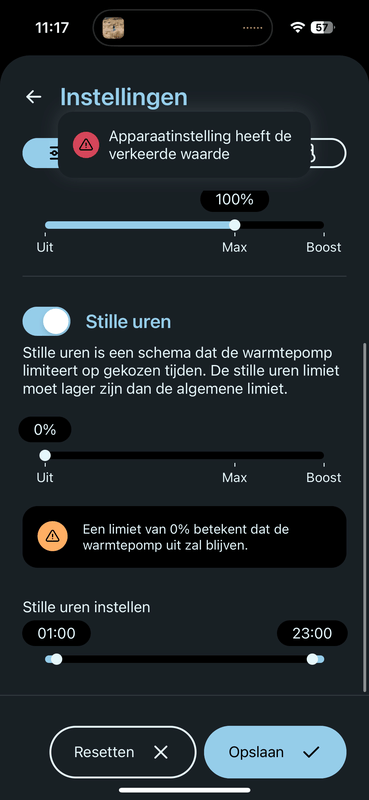

  • TTSS
  • Registratie: December 2019
  • Laatst online: 00:07
Ik schakelde de warmtepomp altijd uit tussen 23:00 en 01:00. Ondanks dat het apparaat weinig geluid maakt(!), vinden we het toch fijn als hij tijdens het in slaap vallen (23:00-01:00) helemaal uit is (we slapen in de buurt van de warmtepomp).
Ik was wat dingen aan het uitproberen in de app en nu kan het apparaat tijdens de stille uren niet lager dan 40%.
Er verschijnt een melding: 'Apparaatinstelling heeft een verkeerde waarde. Wat zou de oplossing kunnen zijn?
Ik wil de discussie over het geluidsniveau van het apparaat niet opeens nieuw leven inblazen. Slapen in de buurt van het apparaat is geen probleem, het apparaat maakt weinig geluid. Uit nog minder.
Afbeeldingslocatie: https://tweakers.net/i/TqBtSSvw4Ru6b8f38ZGN190eji0=/x800/filters:strip_exif()/f/image/3KKRyvPfuUfByGCNZ1bElSvA.png?f=fotoalbum_large

TTSS schreef op zaterdag 21 september 2024 @ 11:26:
juist, echter bedenk wel dat je deze afweging NIET in een bepaling van de geluidseisen kunt meenemen, dit is dus gewoon voor je eigen rust. De geluidseisen mbt je buren blijft dus gewoon zo staan als zouden deze warmtepomp aan staan. Zelfs als je warmtepomp uit staat zou je hierdoor niet aan de eisen voldoen en dus in overtreding zijn. Bij een geluidsmeting moet deze namelijk wel conform de eisen werken.
ik verwacht niets, dat zal gewoon de onderste limiet van je vermogen zijn, lager kan niet, vergeet niet dat vermogen en geluid aan elkaar gekoppeld zijn, meer vermogen betekend ook meer geluid en bij minder dus ook.
[ Voor 5% gewijzigd door MacD007 op 21-09-2024 13:27 ]
