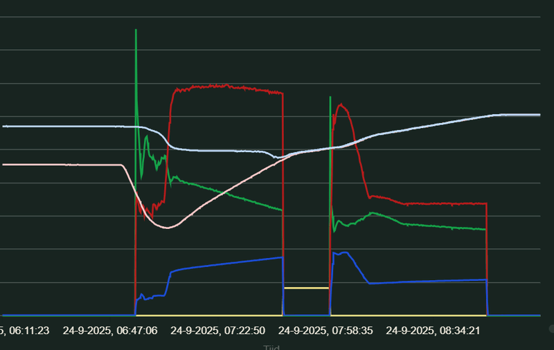

  • Laatst online: 13-11 21:52
Waarom staat mijn sparrow te verwarmen ?
Hij werkt via een Lyric T6 via OT.
Ik zag net op de app de melding : we hebben je open therm thermostaat gevonden maar nog geen temperatuur ontvangen . Ik zie echter in de portal en de app de juiste kamertemperatuur. Als ik de gewenste kamertemperatuur even verander zie ik dat ook in de weheat portal . Dan lijkt de temp wel door te komen . Waar zit hij dan op te wachten ? Of is dit een storing in de app ? Toen ik dat eerder probeerde een paar weken terug kreeg ik de melding dat alles correct werkt .
( gas is overigens niet gebruikt ) Afbeeldingslocatie: https://tweakers.net/i/DqejMzmio5A0hmSClAhTQVrEgFY=/x800/filters:strip_icc():strip_exif()/f/image/7Fvu4vvQEC2JZLAjQzpoDPX2.jpg?f=fotoalbum_large

  • Razer
  • Laatst online: 06:54
RayDelft schreef op woensdag 24 september 2025 @ 11:15:
( gas is overigens niet gebruikt ) [Afbeelding]
Dat is de slimheid van WeHeat warmtepompen.... :+ ;)

  • STIMPPYYY
  • Laatst online: 08:04
STIMPPYYY
Lijkt mij je tapwater en niet je huis?
