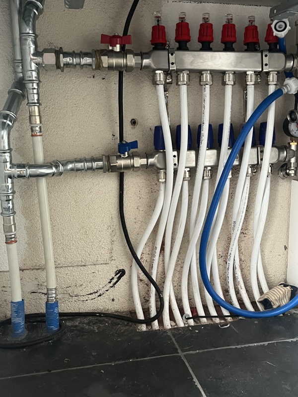

ok. dan is het eigenlijk een grote handdoekradiator :)
Het zijn standaard van die witte leidingen, zo te zien HENCO MEERLAGENBUIS PE-XC/ALUMINIUM/PE-XC.
Wat wordt er normaal gesproken dan gebruikt?
Weheat Flint FE, 7X325 O, 8X325 W, SE4000h, 2x Marstek Venus E 3.0, MG4 ER

Mg4gebruiker schreef op woensdag 17 september 2025 @ 09:26:
Het gaat niet om de buis, maar om de isolatie die is toegepast. Met een 'handdoekenradiator' bedoelen we hier een niet-geïsoleerde buis. Je kunt warmteverlies aardig tegengaan door isolatiemateriaal om zoveel mogelijk buisoppervlakte te binden.

Ik heb even gekeken wat er op de website staat van Henco. Het is de 26x3 buis. Dat staat voor 26mm buitendiameter en 3mm isolatie.
Is dit soort buis gangbaar bij een installatie zonder na te isoleren?

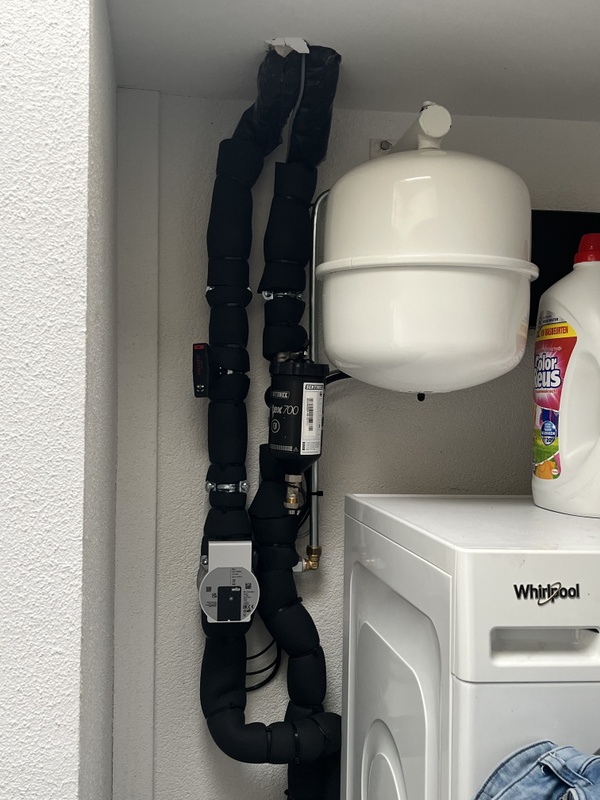

Lekker even de kou van de vloer halen ook al is het nog 21 graden in huis...even een uurtje wat warmte de vloer in ;-)
Afbeeldingslocatie: https://tweakers.net/i/o5LjP26nWc3EleP8kdf2JNOPYJk=/fit-in/4920x3264/filters:max_bytes(3145728):no_upscale():strip_icc():strip_exif()/f/image/zPiRoGqaQGeCDfKRyqCxNMem.jpg?f=user_large
21x325WP, 10x410WP, SE10K, Blackbird 8K, vloerverwarming en fancoils, Vent-Axia WTW, EV sinds 2018

Mg4gebruiker schreef op woensdag 17 september 2025 @ 10:03:
Voor luie installateurs wel. Bij een goede installatie vul je het aan met armaflex isolatie en buiten afgewerkt met tape.

Carboy54 schreef op woensdag 17 september 2025 @ 12:24:
Pijnlijk. Heb ik effe.
Ik zie dat er een EPBD III is waarin staat dat leidingen buiten de thermische schil doelmatig geisoleerd moeten worden. Voor nieuwe installaties zijn er 3 isolatieklassen: geen, 10-20mm en >20 mm. Alleen de laatste 2 zijn energetisch acceptabel bij nieuwe installaties. NTA 8800 schrijft minimaal 19-20 mm voor bij buitenleidingen voor nieuwe installaties.
Klopt dit een beetje, heren installateurs?

In zo’n ruimte misschien wel idd maar ik zie ook dit soort kolder voorbij komen
Afbeeldingslocatie: https://tweakers.net/i/uB1cl5m4tMrbeCWqy0q7ZlpJ2rY=/fit-in/4920x3264/filters:max_bytes(3145728):no_upscale():strip_icc():strip_exif()/f/image/ecCtcenxsD6CxNn2aXQQNZvg.jpg?f=user_large
  • Jpiek
  • Registratie: Maart 2022
  • Laatst online: 21:59
Jpiek
arjenhiemstra schreef op woensdag 17 september 2025 @ 13:30:
... en dan zijn ze de retourleiding vergeten ? :+

In het geval van de warmtepomp, er zit bij mij binnenshuis een meter of 7 a 8 leiding richting de "binnenunit" (opstelplaats boilervat en CV-pomp) en het is toch wel fijn dat ik geen warmte in de kamers toevoeg als ik SWW wil opwarmen. En daarnaast vind ik binnenshuis leidingen isoleren alsnog nuttig: je hebt (hopelijk) een aantal bewuste en specieke afgifte-systemen/-plekken. Daar wil je de warmte afgeven, en niet al eerder afgeven op minder efficiente plekken. De warmte in een huis is niet uniform verdeeld, dus "warmte binnen de schil" en "comfort waar men verblijft" zijn niet hetzelfde.

Hier ook alle leidingen binnen extra geïsoleerd in de technische ruimte; ook naar de vloerverwarmingverdeler toe.
Het voorkomt volgens mij ook kans condens bij de koelmodus.
Er hangt daar ook al een SolarEdge omvormer van 10k die de nodige warmte produceert.

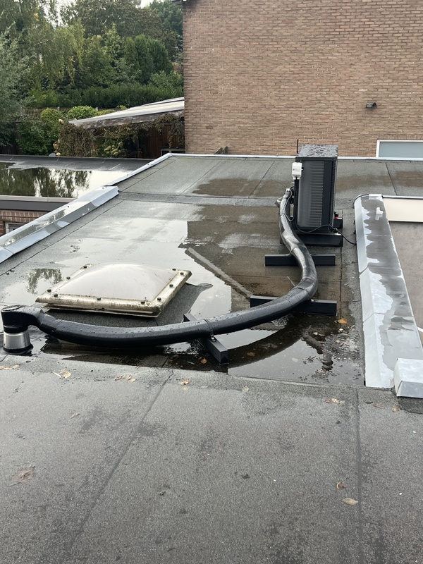

Gewaarderde tweakers, ik ga een Weheat Blackbird op mijn nieuw te plaatsen dakkapel plaatsen en kan deze aan de tuinzijde of aan de straatzijde plaatsen. Aan de straatzijde hebben mijn beide buren geen slaapkamers op het niveau van de dakkapel. Aan de tuinzijde heb ik aan beide zijden slaapkamers.
Naast een Weheat ga ik ook een airco plaatsen waardoor ik een tweede buiten unit heb. Mijn idee was om de airco aan de tuinzijde te plaatsen en de blackbird aan de straatzijde. In mijn optiek zal de blackbird in de winter nachts ook 'draaien' en eventueel overlast kunnen veroorzaken, de airco buitenunit zal nachts nooit draaien.
Ik wilde graag de sanity check doen hier of jullie dit een logische plaatsing vinden. Oh en op beide kamers onder de dakkapel slapen mensen (kinderen).

knights16 schreef op woensdag 17 september 2025 @ 19:58:
Bij ons staat die op het platte dak. Huis met 3 verdiepingen. Halverwege over de lengte ongeveer en aan de rand van 1 zijde. Ik hoor buigen helemaal niks alleen binnen soms een resonantie in 1 kamer op de bovenste verdieping. Dit wil ik nog optimaliseren.
Maar voor je buren zou ik het zekere voor het onzekere nemen. Als iemand ergens last van ondervindt is dat vervelend voor iedereen.

Kevin1990 schreef op woensdag 17 september 2025 @ 21:23:
Klinkt logisch! Wel even bij de gemeente checken of je vergunningplichtig bent. Ik denk het wel vanwege dakplaatsing. Zeker aan de straatzijde (ook met airco's!)

Pr088 schreef op woensdag 17 september 2025 @ 22:30:
Ding staat er al bij hem (ik heb exact dezelfde opstelling). Waarom nu nog gaan checken of het vergunningplichtig is? Als ze ooit gaan handhaven kom je er dan toch wel achter? De wijk staat hier vol met airco's en warmtepompen op het dak. Geen mens die een vergunning heeft aangevraagd.

jelleeelco schreef op donderdag 18 september 2025 @ 09:11:
Apart. Waarom volgt dan niet "vergunningsplichting" uit de omgevingscheck, maar "informeer bij uw gemeente" ?
Tja, dat weet ik ook niet, maar het staat toch echt zo in het BBL.

jelleeelco schreef op donderdag 18 september 2025 @ 09:16:
Ik heb voor de lol eens goed opgelet hoeveel airco's en warmtepompen er hier in de wijk(en) op het dak staan, en het zijn er enorm veel. Deze zouden dus allemaal vergunningsplichting moeten zijn.
De regels zijn volgens mij in 2021 aangepast; dus voor oudere plaatsingen geldt geen vergunningsplicht.

JessicavdH schreef op donderdag 18 september 2025 @ 09:02:
Zéker vergunningsplichtig, want dat geldt voor alle warmetepompen en airco's die hoger dan 1 meter staan.
daar valt wat op af te dingen :
https://www.handelbouwadv...-ik-een-vergunningplicht/
Vergunningplichtig :
Wanneer een warmtepomp buiten op de grond wordt geplaatst en hoger is dan 1 meter vanaf de grond;
De buitenunit van de warmtepomp is groter dan 2 m²;
Als de warmtepomp hoger dan 5 meter hangt.
Overigens is men in onze gemeente bezig/reeds gerealiseerd dat een warmtepomp helemaal niet meer vergunningsplichtig is, juist om de drempel om een warmtepomp te plaatsen weg te nemen.
De BB staat niet op de grond, is niet hoger dan 1 meter (het gaat om het apparaat zelf) en hangt niet aan een gevel...
In ons geval staat hij ook nog eens volledig uit het zicht. evenals onze zonnepanelen, waarvoor ik daarom ook geen vergunning voor nodig had..

Jpiek schreef op donderdag 18 september 2025 @ 11:30:
Heb aan meerdere omgevingsrechtjuristen gevraagd en die hanteren toch echt een strikte benadering. Allemaal. Op een dak is automatisch >1 meter van de grond. Je mag niet vanaf het dakvlak beginnen te meten. Dan is de BB inderdaad niet 1 meter hoog. Gemeente was ook duidelijk. Vergunningplichtig (al werken ze wel aan een manier om het simpeler of vergunningvrij te maken, liet de vergunningverlener mij weten).

Zoveel mensen zoveel verschillende opvattingen hoe je je het uit moet leggen...
Dat een jurist heel strik is snap ik, als je een hamer hebt lijkt alles op een spijker, strikt benaderen is inherent aan hun vak.
Ik zeg dat er geen haan naar kraait qua plaatsing van de BB op mij dak.

Jpiek schreef op donderdag 18 september 2025 @ 11:44:
maak over over hanen ook geen zorgen. Wel over gemeente-ambtenaren!
Enfin, mocht hij ook van het dak moeten heb ik nog een plaatsje in de tuin. Zal wat kosten aan verplaatsen, maar dat moet dan maar. Tegen die tijd zie ik het wel

jelleeelco schreef op donderdag 18 september 2025 @ 13:32:
Idem, ook uit het zicht en op een voet met de bovenkant op 0.95 meter ofzo...
Nadat er eerst eens tukje in het plaatselijk suffertje komt te staan hoe de daadwerkelijke houding van de gemeente is t.o.v. verduurzaming..
Ik weet dat ik dat zelf moet onderzoeken, daar gaat het mij niet om. Het gaat er mij om, dat het nu achteraf aanvragen van een vergunning ook een risico inhoudt dat je de vergunning niet krijgt. Niet omdat er problemen zijn met geluid oid (zelfs bij 100% vermogen, dakraam VOOR de warmtepomp open en er is nagenoeg NIETS te horen), maar omdat de 'vereiste papieren' niet aangeleverd kunnen worden. Dus je haalt je mogelijk op de hals dat hij weg moet. Nou, dan wacht ik liever tot de gemeente er mee komt.
Staat bij mij ook niet aan de voorkant van het huis, maar midden op het platte deel van het dak, voor de schoorsteen. Je moet je best doen om hem te zien.
Nog even op de site van de gemeente gelezen. Logisch dat het niet aan de voorzijde van een dak mag, achterzijde mag wel. Midden van het dak wordt niets over gezegd (terwijl dat het veiligst zou zijn).
Mocht de gemeente handhaven (en ik geen vergunning krijg), dan verplaats ik hem naar achterin de tuin. Ik heb daar al een mantelbuis lopen naar onder het huis, vlak bij de verdeler van de vloerverwarming. Dan is het weliswaar veel en veel storender voor de buren (nu onhoorbaar, dan wss niet) maar he, dan voldoen we aan de regeltjes.
Ook als ie op de grond staat en niet vergunningsplichtig is, gelden nog steeds de geluidseisen volgens mij. Dus als je dan die 45/40 dB overschrijdt en er gaat iemand piepen, heb je nog steeds een probleem. Het verschil is alleen dat de gemeente dan niet van te voren checkt middels een vergunningsaanvraag.
Wanneer een warmtepomp buiten op de grond wordt geplaatst en hoger is dan 1 meter vanaf de grond;=
Deze tekst klopt niet met wat er in het BBL staat. Daar staat het stukje 'wanneer buiten op de grond wordt geplaatst' niet bij. In het BBL staat alleen 'hoger is dan 1 meter vanaf de grond'.

Ik wil hier even iets voorleggen, hopelijk dat met name installateurs hier een gedachte over hebben. Ik heb het al een keer eerder geopperd en bedacht, maar niet tot uitvoering gebracht.
Mijn Sparrow staat op het dak, voor de schoorsteen. Tussen schoorsteen en Sparrow zit zo'n 50-70cm. Nu komt het ventilatiekanaal van mijn mechanische ventilatie uit de schoorsteen. De gedachte is om de warme lucht van de mechanische ventilatie, ipv omhoog de lucht in, met een buis te verplaatsen naar de achterkant van de Sparrow. De lucht in de ventilatie is bij normale omstandigheden zo'n 24-26 graden (weet even net wat het in de winter zal zijn, ik vermoed een stukje kouder).
Zou dit iets uitmaken voor COP? Enige gedachten over nadelen (mss vocht uit de woning dat op de WP geblazen wordt, of vuiltjes)? Of heeft iemand dit al gerealiseerd?
Bij voorbaat dank!

jelleeelco schreef op zaterdag 20 september 2025 @ 13:51:
Bij voorbaat dank!
Interessant idee, dat ik me idd van een eerdere discussie hier kan herinneren.
Ik ben geen installateur, maar hieronder mijn 2 cents:
Ik zou eens berekenen hoeveel m3 lucht je warmtepomp per uur moet verplaatsen bij buitentemp x, temp lucht uit y en vermogen uit lucht z.
Als je die hebt berekend kan je dat afzetten tegen de flow van je ventilatie systeem. Dan weet je snel genoeg hoeveel procent van de benodigde luchtstroom je maximaal uit je huis kunt halen en of dit zin heeft.

Kirvis schreef op zaterdag 20 september 2025 @ 14:22:
Ja goed punt! Ik denk dat het eigenlijk niets uitmaakt, na je post. De mechanische ventilatie staat altijd maar zachtjes te blazen. Alleen als er gedouched wordt gaat hij even vol aan. Zal niets uitmaken. Dank!
