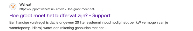

Pr088 schreef op zondag 7 september 2025 @ 18:16:
Ook in de huidige installatiehandleiding geeft WeHeat minimaal 60l inhoud aan om zonder buffervat te werken.
Zit hier met hetzelfde. Op een oude (?) support pagina voor installateurs van WeHeat schreef voor dat je per KW 20liter systeeminhoud nodig hebt. Bij de Sparrow zou dat dus 120liter zijn. De pagina waar dat op staat doet het echter sinds kort niet meer. Zou het advies veranderd zijn?
Afbeeldingslocatie: https://tweakers.net/i/4X9G7F8vv76gFN6L3ujvvrxICjM=/800x/filters:strip_exif()/f/image/vR2PY40IK4OkSjq34XmHGX3R.png?f=fotoalbum_large
Ik heb zelf zo'n 600 meter aan vloerverwarming liggen met buizen van een binnendiameter van 12mm. Ik kom dan uit op een kleine 70 liter. Dat is nog exclusief de leiding naar de badkamer (ook vloerverwarming, maar kleine oppervlakte). Aan die 60 liter kom ik dus makkelijk, maar niet aan die 120 liter. De vloerverwarming ligt bovenop 8m3 beton met daaronder 20cm EPS.
Mijn installateur zei verleden week dat ze altijd een buffervat meeleveren 8)7 Lijkt mij dat dat niet nodig is?

  • Pr088
  • Laatst online: 12:48
Pr088
snaggyheadshot schreef op zondag 14 september 2025 @ 17:32:
Installatiehandleiding geeft nu voor een Blackbird P80 (en ook Sparrow dacht ik) minimaal 60l. Ik zit ook rond de 60-70l. Installateurs raden allemaal 50l buffer aan.
  • Carboy54
  • Registratie: Januari 2017
  • Laatst online: 16-11 16:42
Carboy54
Duurzaamheid coach
Pr088 schreef op zondag 14 september 2025 @ 20:23:
Sterk afhankelijk of je vvw of radiatoren hebt. Voor een P80 zou ik persoonlijk minimaal 90 liter aanhouden. Dit ivm actieve defrosts.
  • RNacoustics
  • Registratie: Augustus 2024
  • Laatst online: 16:54
RNacoustics
Ik heb een BB P80 en hele grote gietijzeren radiatoren. Weet niet hoeveel liter in afgifte systeem zit, Pas ook naregeling toe en in sommige slaapkamers staan ze dicht. Heb wel een 50L buffervat in serie. Baat het niet, dan schaadt het niet. WP loopt hier als een zonnetje.
Hybride BB P80 WP, Atag i36CZ, 14 x 330 WP zonnepanelen, Marstek Venus E 3.0 5,12kWh, HA tooling
  • jelleeelco
  • Laatst online: 16-11 11:26
jelleeelco
Carboy54 schreef op zondag 14 september 2025 @ 20:41:
Waarin merk je nou dat een buffervat eigenlijk nodig is? Hoe kun je dat empirisch constateren?
  • Carboy54
Carboy54
Duurzaamheid coach
jelleeelco schreef op maandag 15 september 2025 @ 08:16:
Te sterke afkoeling watertemperatuur en/of onvolledige defrosts.
  • jelleeelco
jelleeelco
Carboy54 schreef op maandag 15 september 2025 @ 08:37:
Ah ok. En als je zegt sterke afkoeling van het water, aan wat voor soort daling moet ik dan denken?
  • drboneym
  • Registratie: Oktober 2020
  • Laatst online: 12-11 12:59
Even aangenomen dat het over serie gaat.
Ik denk dat dat in moeilijk te grijpen cijfers zit, x % langere tijd bezig met defrost, x % meer start stops, x% lagere pompsnelheid van je primaire pomp (even aangenomen dat door bidirectionele ipwm communicatie dat de pompsnelheid wordt aangepast naar veneden als hij door weerstand niet de standaard 2m3/h haalt).
Erg lastig omdat er geen data is van mét vs zónder.
In een extreem geval zou je condens zien op je leidingen bij een defrost die teveel warmte onttrekt.

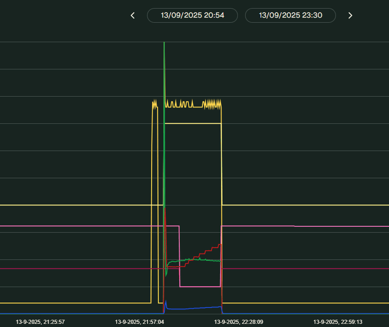

Eens per paar weken heb ik de volgende storing. Dan gaat springt de warmtepomp aan, omdat dan zowel de kamertemperatuur als de gewenste temperatuur op -1 graad staat:
Afbeeldingslocatie: https://tweakers.net/i/QYAkaQWPziJD2nRwDacWapVV-Cs=/fit-in/4000x4000/filters:no_upscale():strip_exif()/f/image/G9bjqI1EwBBiOLjwoDcOsb44.png?f=user_large
De stekker uit de draadloze ontvanger van Tado halen lost het probleem op.
Heel irritant. Want nu kom ik er iedere keer relatief snel achter. Maar je kunt ook 14 dagen op vakantie zijn in juli. Gaat de warmtepomp dan 14 dagen staan blazen?
Nu had ik altijd het idee dat het probleem bij Tado lag. Maar als ik naar de volgende data kijk, dan kon het probleem ook wel eens bij Weheat liggen? De warmtepomp is al aan, pas een tijdje later is de gewenste temperatuur -1.
Afbeeldingslocatie: https://tweakers.net/i/k_ComMIycfBTP5K1lP-GfyFVFXU=/800x/filters:strip_exif()/f/image/tLpfa0qBJ4UXoCzxnMP3aPfo.png?f=fotoalbum_large
Afbeeldingslocatie: https://tweakers.net/i/j3Q-lyeCUs7qD81XZKlKNFLG2xE=/fit-in/4000x4000/filters:no_upscale():strip_exif()/f/image/q8zlNZ0LmbGtNU9ONRSuTGhh.png?f=user_large
Is er iemand met dezelfde ervaringen en misschien een oplossing?

gratiz schreef op maandag 15 september 2025 @ 09:16:
Ik heb bijna 1 jaar een Sparrow en maak gebruik van een Tado v3+. Op dit moment staat de Weheat op de OpenTherm instelling. Gewenste temperatuur staat momenteel op 5 graden.
Had je al met je installateur hierover gebeld?
Het zit namelijk net anders. Fout -1 is geen instelling maar een foutmelding. Hij haalt simpelweg dit datapunt niet met succes op, gewenste en gemeten temperatuur bestaan dan alleen op je tado omgeving maar niet bekend bij weheat.
Dat maakt gek genoeg niet veel uit voor de wetking. De warmtepomp luistert alleen naar het getal 'gevraagde watertemperatuur', zou je kunnen dubbelchecken of die zich wel enigzins logisch gedraagd? Dat is meestal het geval
Ja, de gewenste kamertemperatuur gedraagt zich logisch. Het kan bijvoorbeeld 6 weken goed gaan. En dan ineens een Fout (-1 graad) en de warmtepomp gaat aan. Stekker even uit de draadloze ontvangen en het gaat weer voor X weken goed. Denk dat ik dit in 2025 zo'n 4 a 5 keer heb gehad.

gratiz schreef op maandag 15 september 2025 @ 09:42:
Balen. Toch voor een bedraade variant gaan?
  • gratiz
  • Laatst online: 15:28
Pr088 schreef op maandag 15 september 2025 @ 09:50:
Dan moet ik eerst wel de oorzaak zien te achter halen. Dus jij denkt dat het probleem tussen de voeler en de ontvanger zit?
Want in de data zie ik dat de Warmtepomp al aan is terwijl er gevraagde temperatuur nog op 5 graden staat. Pas later ontstaat de -1 Foutmelding.

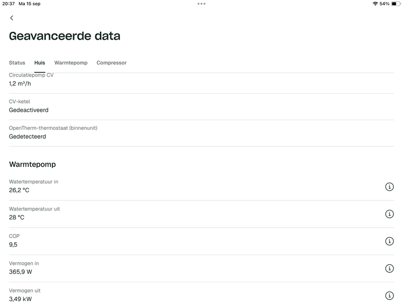

Ik heb ook een -1 status gehad met mijn Plugwise Anna thermostaat. Deze had ik in Cool Modus staan en vervolgens de thermostaat op 15 staan. De warmtepomp zelf ging niet aan, maar kreeg wel een melding in de app dat de OT niet werd gevonden. Omdat ik de Anna (+ Smile) net had overgenomen, heb ik alles van Plugwise gereset. Nu is het probleem wel weg. Is de ingestelde temp van 5gr, misschien de boosdoener? Ik heb alles (zoneregeling) op 10gr staan.

edit; die 71 graden is de uitgaande temp van de WP. Het water in het vat was daarna bijna 66 graden.
[ Voor 8% gewijzigd door arjenhiemstra op 15-09-2025 16:18 ]
Toevallig is vandaag de pagina waar ik naar toe linkte ge-update. Daarin vermelden ze echter dat hoewel de minimum systeeminhoud 60 liter moet zijn, de vuistregel 20 liter per KW vermogen is. En met teksten als deze blijft het een beetje vaag:
Zelfs als het afgiftesysteem een systeeminhoud heeft die groot genoeg is dat er geen buffer nodig zou zijn dan is het toch verstandig om een buffer te plaatsen.
Wanneer er namelijk een ontdooi cyclus gedraaid wordt zal de energie die daar voor nodig is uit de buffer worden gehaald en niet direct uit het afgiftesysteem.
De inhoud van het afgiftesysteem tel je van de minimale systeeminhoud af en dan heb je de minimale grootte van het buffervat.
In mijn geval dus 60-70= -10 liter. Buffervat dus niet nodig maar aanbevolen. Althans, dat is hoe ik het lees. Uitgaande van hun vuistregel vind ik 120 liter nogal fors.

snaggyheadshot schreef op maandag 15 september 2025 @ 16:56:
Vraag me dan wel af waarom een concurrent als Quatt of DeWarmte geeneens een buffervat verkoopt.
Zo vaag maken ze het toch niet? Zie hier: https://support.weheat.nl...ervat-zijn?language=nl_NL

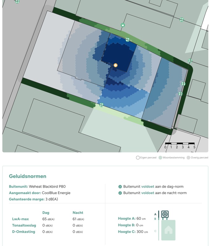

A.d.h. van melding van @JessicavdH had ik bij Coolblue energie ook om een geluidsmeting rapport gevraagd.
Met dank aan Coolblue Energie voor alle medewerking!
Bij deze:
Afbeeldingslocatie: https://tweakers.net/i/6RCGiSmgXX7A0Jde3XjGFlOXs2E=/x800/filters:strip_icc():strip_exif()/f/image/Snr95Q121xhvsPgt88Byv4jE.jpg?f=fotoalbum_large
Ik zit tot de erfgrens op de volgende waarde:
Overdag +40.7 dB(A) en s'nachts +36.7 dB(A)

Is dit een beetje respresentatief en ok voor een BB P80 nu?Afbeeldingslocatie: https://tweakers.net/i/txLRxQLuKges0A57xTqAXFxkr_c=/800x/filters:strip_exif()/f/image/65tEoPG835OtIr6Yb2WDD9mh.png?f=fotoalbum_large

De circulatie is volgens mij prima (afgaande op wat hier eerder door anderen is gepost). Afhankelijk van wat de WP aan het doen was (wat werd er van de WP gevraagd toen je het screenshot maakte?) ziet het er heel normaal uit. Met de huidige temperaturen haal je vrij makkelijk een goede COP. En hij moduleert heel netjes zo te zien. Maar nogmaals. hangt allemaal van de situatie/vraag/weer/afgiftesysteem etc af.

Vraagje: sinds begin juli 2025 een WeHeat Flint warmtepomp draaien.
Echter ik merk dat de warmtepomp in de nachtelijke uren vaak aan spring en je ziet ook dat de bodem temperatuur van het boilervat (300L) binnen een 15-tal seconden ruim 30 graden C zakt.
Zelf denk ik dat dit wellicht een "thermosifon"-probleem is (deze ontbreekt namelijk).
De installateur al gevraagd hoe het kan dat de warmtepomp zo vaak aanslaat in de nachtelijke uren (wacht nog op reactie).
Heeft iemand dergelijke ervaringen ondervonden?
Afbeeldingslocatie: https://tweakers.net/i/DtKDIDImHc7_Sw7_ZB1fX5VTvZ0=/800x/filters:strip_exif()/f/image/O7YcYmBQWj8Vvygv8c92pa6N.png?f=fotoalbum_large
