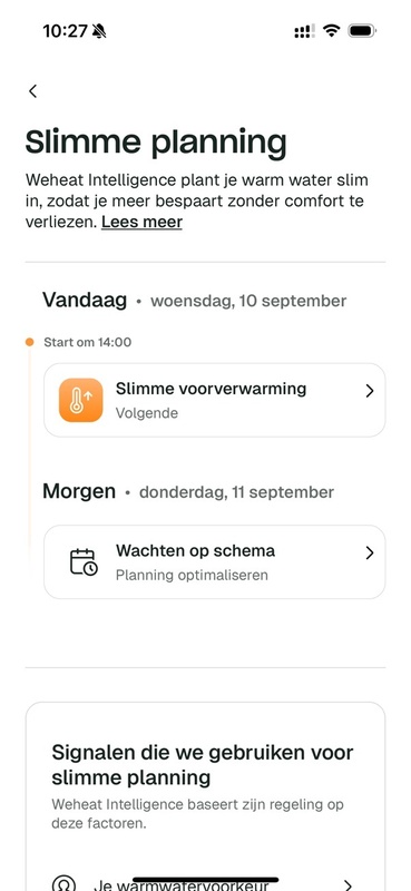

  • arjenhiemstra
  • Laatst online: 01:14
De functie is in bèta staat in de app dus blijkbaar idd, niet bewust iig.

arjenhiemstra schreef op woensdag 10 september 2025 @ 07:58:
Ik ben benieuwd! Kan je wat screenshots delen van de nieuwe functies? Wat kunnen we instellen en hoe?

TTSS schreef op woensdag 10 september 2025 @ 08:12:
Yes, hierbij!
Onder instellingen staat nu "Weheat Intelligece":
Afbeeldingslocatie: https://tweakers.net/i/WcpOH3sc8YIYliIlgQuRdGjKxC4=/x800/filters:strip_icc():strip_exif()/f/image/oLiqFT3b13LFepXMK0bRRn5v.jpg?f=fotoalbum_large
Bij aanzetten van de feature doorloop je een korte wizard waarbij je de onderste items op kunt geven, na activatie staat het zo in de app:
Afbeeldingslocatie: https://tweakers.net/i/m1V8MYxiLAYWzp3izj5Dxu4co4Y=/x800/filters:strip_icc():strip_exif()/f/image/upmiY6n6JFrswSP9r1mSB1Ct.jpg?f=fotoalbum_large
Onder het kopje verwarmen staat nu ook Weheat intelligence:
Afbeeldingslocatie: https://tweakers.net/i/hA0PZtNt8q-S_kClhcjGMamxQCU=/x800/filters:strip_icc():strip_exif()/f/image/pInpUd8I5cqcIPnfKvGNsLvC.jpg?f=fotoalbum_large
Onder slimme planning staat dan het volgende: (mij was nog wat onduidelijk wat ik hier precies moest zien maar ik las slimme vloerverwarming ipv slimme voorwerwarming 8)7 )
Afbeeldingslocatie: https://tweakers.net/i/UEIarMie6rnZKTiZgLzq1LPqHho=/x800/filters:strip_icc():strip_exif()/f/image/m3bUc48v3o9MoGOW852z5KjQ.jpg?f=fotoalbum_large
En als ik dan op voorverwarming klik zie je het volgende scherm (met nog een error, al doorgegeven als feedback aan WH)
Afbeeldingslocatie: https://tweakers.net/i/aqCqHSCcwa_L5C8G6c5lO6XD0Cs=/x800/filters:strip_icc():strip_exif()/f/image/mNnPBnnAnERW6DA7VDGmq7Iu.jpg?f=fotoalbum_large
edit: laatste plaatje klopte niet bij de tekst
[ Voor 4% gewijzigd door arjenhiemstra op 10-09-2025 13:22 ]

arjenhiemstra schreef op woensdag 10 september 2025 @ 12:49:
Yes, hierbij!
Ziet er goed uit hoor... ik heb (helaas denk ik nu!) geen SWW via de WP, en er zullen genoeg mensen zijn die denken 'dat kan ik beter' (los van het feit of dat ook zo is).
Dit is echt wel mooi voor de gewone gebruiker. Optimaal gebruik maken van je WP en SWW vat, icm dynamische tarieven zonder er een cursus programmeren tegen aan te gooien of HA te implementeren.

@arjenhiemstra
Als ik me goed herinner van de WeHeat tweakerdag waren ze toen ook al bezig met beta sw voor SWW. Nooit meer iets van gehoord.
En dan blijkbaar nu iets nieuws gekoppeld aan dynamische tarieven. Wederom in beta.
Ik vraag me af wanneer er echt een structurele verbetering wordt uitgerold.
Zoals eerder aangegeven wil ik graag:
- instelbare hysterese voor boilertemp om lange (en daarmee efficientere) runs te forceren
- verboden en/of voorkeurs starttijden
- ononderbroken legionella runs
- instelbaar SWW compressor vermogen.

  • arjenhiemstra
Torbs schreef op woensdag 10 september 2025 @ 14:46:
Ik keek net ook even in de app en het viel mij ineens op dat er bij koelen ook extra informatie staat over het koel vermogen van je huis. Niet dat koelen nog nodig gaat zijn de komende tijd.
Ah die had ik nog niet gezien!
Ik had koelen weer uitgezet omdat het veel te enthousiast ging (vaker koelen dan ik nodig vond) maar ik zie ook dat de input parameters voor koelen veranderd zijn, zal niet echt nodig zijn de komende tijd gok ik maar ik heb het maar weer even aangezet om te kijken hoe het nu werkt.

Ik denk niet dat het alleen maar gekoppeld is aan dynamische tarieven. Martijn van WH was laatst bij de groene nerds podcast en uit zijn verhaal denk ik opgemaakt te hebben dat het voor iedereen de komende weken uitgerold gaat worden en dat het ook werkt voor gebruikers zonder dynamisch contract.
Ik zou die dingen die jij graag wilt ook nog graag zien maar ik ben hier al heel blij mee, hopelijk zijn de onnodige SWW runs om 4 uur s nachts nu verleden tijd

  • nottofret
  • Laatst online: 04-10 23:35
Kun je onder schema zelf iets instellen? Ik lever meer dan dat ik verbruik maar zit vast aan vast contract met normaal- en daltarief zonder batterij. Dan doen ze een vuil truukje met salderen, namelijk salderen per telraam. Dus ik betaal nog steed bij op dal. Dan heb ik in die uren liever geen warmtepomp aan. Ik kan pas januari over op dynamisch.

  • arjenhiemstra
nottofret schreef op donderdag 11 september 2025 @ 17:51:
Nee zover ik kan zien niet, dat schema wordt gegenereerd op basis van je inputs.
Ik sprak WeHeat overigens net op een beurs over deze feature en begreep dat ze de functie in plukjes van 100 gebruikers uitrollen.
Yes, hierbij!
Zie je dit alleen in de app, of ook in het portal?
