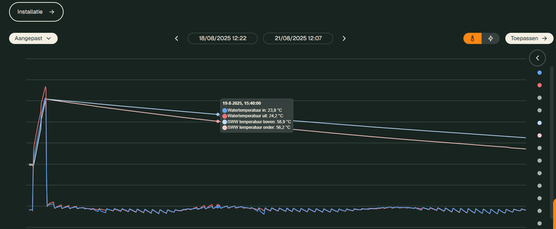

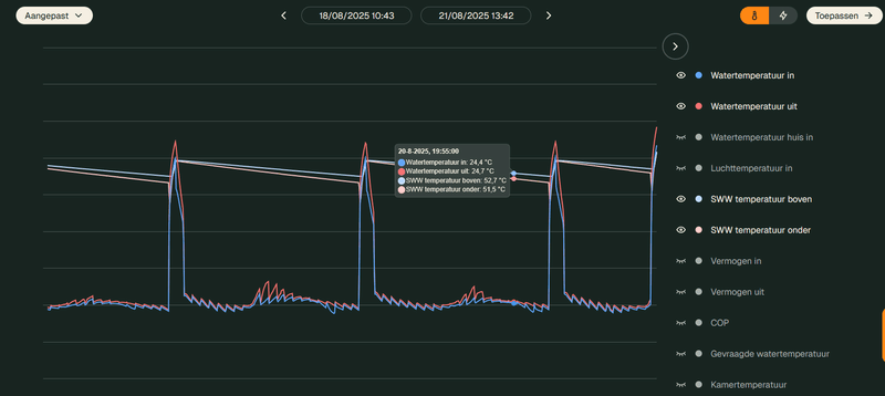

Kirvis
Vraag voor diegenen die ook hun SWW verwarmen met de warmtepomp en een Weheat boilervat hebben.
Tijdens onze vakantie heb ik eens goed gekeken naar het warmteverlies van onze boiler, en dat lijkt aan de hoge kant te zijn. Volgens ChatGPT's berekeningen zelfs 2.5 keer hoger dan de 48 watt die beloofd wordt.
Zie hieronder voor het verloop van de temperatuur in het vat, waarbij je duidelijk ziet dat de temperatuur onder vrijwel direct harder daalt dat de temp boven.
Mijn vraag is: is dat gebruikelijk? Zien anderen dat gedrag ook?
Ik meen me te herinneren dat bij andere mensen beide temperaturen gelijk dalen opv zo uit elkaar te lopen.
Ik vermoed dat dit een kwestie is van "eenpijpscirculatie", maar wil graag met een goed verhaal richting installateur om dit op te laten lossen.
Afbeeldingslocatie: https://tweakers.net/i/3jcWKgHEQR1XWy9EQwfRbhHoLuw=/800x/filters:strip_exif()/f/image/6DUrcmNQ1nXsbplikPOuK6zf.png?f=fotoalbum_large
Sparrow P60, 300L SWW, géén buffervat, overal VVW, bouwer van www.weheat-monitor.nl

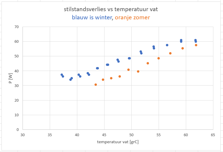

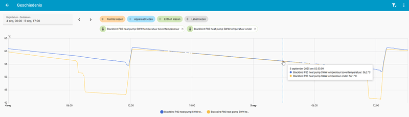

Ik heb een 200l WeHeat vat, aan- en afvoer van de wp zijn met een thermosifon uitgevoerd. De water in en uit niet.
Bij mij is het temp verschil boven vs onder duidelijk minder.
Na 2 dagen 0,7grC en na 4 dagen 1,0grC
Als ik het warmteverlies obv 194l effectieve inhoud uitreken dan is dat nu, in de zomer, rond 40W bij een boilertemp van 50grC. Dit komt overeen met de spec van WeHeat.
In de winter zijn de waardes een beetje ongunstiger (48W bij 50grC boilertemp) omdat de omgevings temperatuur op de zolder waar het vat opgesteld staat dan aanmerkelijk lager is.
Afbeeldingslocatie: https://tweakers.net/i/ORmPFP2vdM5DTZF0HNwoDJAxCeE=/800x/filters:strip_exif()/f/image/dBRAkBkhzA1pItbb1WB3oSKQ.png?f=fotoalbum_large
Afbeeldingslocatie: https://tweakers.net/i/kYUKOA7lqWx-LU9bO2N57UZ7ZM0=/fit-in/4000x4000/filters:no_upscale():strip_exif()/f/image/3QqRss6JMvzO2e7b6bGFfNHN.png?f=user_large

  • phYzar
  • Laatst online: 07:01
Kirvis schreef op vrijdag 5 september 2025 @ 10:49:
Hmm, ik geloof dat het hier nog meer belabberd is...
Zelfde datumbereik als jij genomen (want ook op vakantie), 300L vat:
Afbeeldingslocatie: https://tweakers.net/i/YReCMh7JSSB_b48x2A_R0Zu8o3U=/800x/filters:strip_exif()/f/image/vBwM30MXfxPCrWUVdqkkEeqv.png?f=fotoalbum_large

  • jeroendh
  • Laatst online: 07:07
phYzar schreef op vrijdag 5 september 2025 @ 13:47:
Ik heb even er een grafiek van 24 uur erbij gepakt op 2 september. Toen heb ik het 300L vat laten verwarmen naar 60 graden.
Na 24 uur geen water verbruikt te hebben zeggen de sensoren het volgende hier.
Boven: 55.7
Onder: 55.2

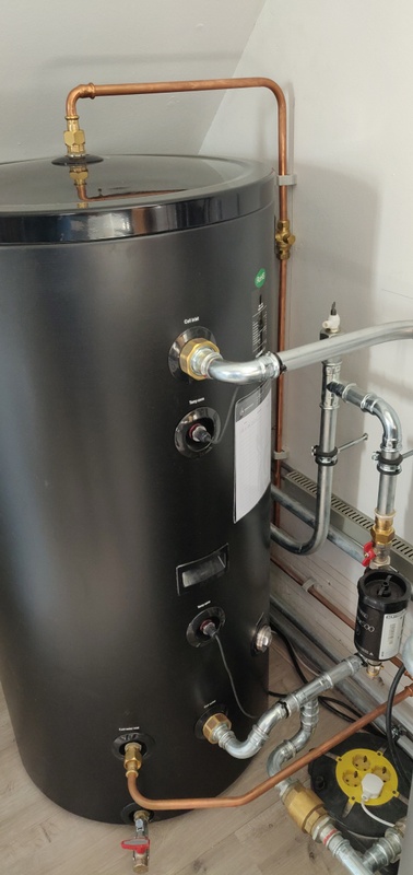

  • Kirvis
  • Registratie: Juli 2023
Kirvis
Hmm, ziet er idd niet goed uit.
Dit zijn de specs hier:
  • 300L vat
  • standaard ingesteld op 47 graden
  • voor vakantie ingesteld op 40 graden, vandaar dat je geen runs ziet in die periode
  • theoretisch warmteverlies: 48 watt
  • berekend warmteverlies (grof): 100 watt (dus 2 keer zo groot)
Ik denk dat het te maken heeft met de uitgaande sww leiding, zie foto. Die loopt eerst te veel omhoog voordat ie naar beneden gaat en, belangrijker, voelt altijd warm aan.
Dat betekent naar mijn idee dat er warm water opstijgt in die leiding, afkoelt en dan weer naar beneden zakt (enzovoorts).
Ik ga de installateur vragen om die uitgaande SWW leiding anders te monteren: meteen naar links en voorbij het vat eerst naar beneden en dan pas richting huis.
Afbeeldingslocatie: https://tweakers.net/i/DKvG1xb8ZzFws8x8noL5YN8Ii-k=/800x/filters:strip_icc():strip_exif()/f/image/NfISz2yOfSOkOum5sVauDnAz.jpg?f=fotoalbum_large
Zo ziet het er bij mij uit. Bij installatie is feitelijk alles verwijderd tot waar de buizen de hoek om gaan en vanaf daar is de installatie opnieuw opgebouwd. Met als resultaat een strak geheel.
Afbeeldingslocatie: https://tweakers.net/i/PH9CQcXLxkXvk9CGYyyxGsfW8w0=/x800/filters:strip_icc():strip_exif()/f/image/MIf94iXh8ERdG9FHAG4quMaT.jpg?f=fotoalbum_large

Bij mij loopt de SWW leiding uitgaande het vat meteen horizontaal maar dat voorkomt niet dat de leiding warm aanvoelt. Ik heb deze daarom voorzien van ongeveer 1m isolatie.

fdboer68 schreef op vrijdag 5 september 2025 @ 15:50:
Die SWW leiding is netjes. Echter WP leiding vat in (boven) zou idealiter een thermosifon hebben lijkt me.

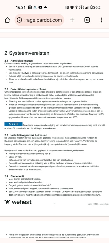

Vraagje
Wat schrijft Weheat exact voor aan minimaal cv inhoud per model?
Ik zie angstvallig veel buffers in alle berichten op dit topic, gelukkig meeste in serie, maar dan nog, waarom, op basis van welke data wordt dit zo het nu lijkt bijna standaard aangeboden en geaccordeerd?
Moest ff in de url checken of ik nog wel op het tweakers forum zat 😜
Ps voor de meelezers;
een vuistregel is 10liter cv water per kw vermogen bij -7. Meeste leveranciers schrijven in hun design manual het exact uit en zo zit xxxxxx tot en met 9kW het op minimaal 50 liter. Voor het idee; Dat behaal je met vvw in een rijwoning eigenlijk altijd wel al met enkel de benedenverdieping. Maar uitrekenen is natuurlijk zo gedaan tegenwoordig 👍👌

Afbeeldingslocatie: https://tweakers.net/i/dxC-61pIqnKGxb78pzMxyqH9jRg=/x800/filters:strip_icc():strip_exif()/f/image/vAghcmoywx1UfncBiOArnjtp.jpg?f=fotoalbum_large
Ook in de huidige installatiehandleiding geeft WeHeat minimaal 60l inhoud aan om zonder buffervat te werken.
  • Carboy54
  • Registratie: Januari 2017
  • Laatst online: 08:07
Carboy54
Duurzaamheid coach
Pr088 schreef op zondag 7 september 2025 @ 18:16:
Ja en een eventuele mengverdeler in de vvw met 60 liter inhoud. Dat gaat dus niet samen 😡
Dank
Ze geven zelf al aan dat icm vvw 3-4 groepen “meestal” volstaat. Of “Ongeveer 60 liter” 😜 zeg dan gewoon 55 liter.
Woorden als ongeveer en meestal zou ik zelf niet gebruiken in een installatie handleiding. Maar tja, wie ben ik.

Qua buffervat - als Weheat zelf aangeeft dat bij een systeemvolume >60L geen buffervat nodig is, dan waarom er een nemen als je volume ~65L zit? Allemaal extra kosten. En je kunt het later ALTIJD in laten bouwen... Mijn Sparrow staat op het dak, redelijk onbeschut met alleen de achterkant deels gedekt door een schoorsteen. In de koude dagen ook ieder uur een defrost, en echt geen probleem met de warmte in huis: vloerverwarming is een enorme thermischer buffer.
Daarnaast, als je de groepen in de bijkeuken gaat knijpen verandert je systeemvolume niet? Er gaat dan (dacht ik) gewoon sneller water stromen in de andere groepen. De totale inhoud blijft hetzelfde. En die 65L, is dat ALLEEN je vloerverwarming? Geen leidingen, andere radiatoren etc meegeteld?
Er zal nog wat leidingwerk zijn van WP naar VVW, maar de verdeler zit direct boven het begin van de vloerverwarming. Ik heb geen leidingwerk meegerekend voor boven, daar zitten radiatoren die in principe altijd dicht staan, soms staat een kleine radiator op de slaapkamer een beetje open tegen de ergste kou. Badkamer is elektrisch verwarmbaar. Een aantal hier adviseerden mij toch niet de Sparrow op een dank te plaatsen i.v.m. extra trilling op mijn houten dak. De BB's zijn natuurlijk gemaakt voor dakbouw. Sparrow was mijn eerste keuze op basis van kosten, design en warmtevraag. Met installateur heb ik het expliciet gehad of hij niet uit (gemak, niet hoeven terugkomen) overdimensioneerd. Maar hij vind het met mijn jaren '30 woning toch een gok om voor de 6kw P60 te gaan, die na subsidie net zo duur is. En geluidsminimalisatie is voor mij wel belangrijk, heb liever een wp die rustig doorpruttelt op 50% dan dat een kleinere met meer geluid continu op 80-100% moet draaien in de winter. Pendelen gaat niet gebeuren aldus mijn installateur (ook @Carboy54 en @Stoker zijn er op basis van mijn gegevens niet zo bang voor). En ik heb nog geen koude winters in mijn huis gehad....

Er lijkt wat te gebeuren in de backend als het om Weheat Intelligence gaat en het aansturen van het SWW. Zie screenshot hieronder.
In de instellingen in de portal vind je nu voor elke weekdag 96 punten die je (straks) kunt instellen mbt de temperatuur van het SWW.
Dit staat er al even in, en ben benieuwd wanneer ze het eindelijk gaan introduceren.
@Weheat, de zomer is bijna voorbij... ;)
Afbeeldingslocatie: https://tweakers.net/i/Uex_kOG-GyUR_rP4EcWzVmNoMYA=/800x/filters:strip_exif()/f/image/TdjMwo0j2PN81WBMRRqIVidz.png?f=fotoalbum_large
