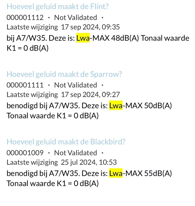

Ik heb toch nog online een screenshot gevonden uit de vraag en antwoord van Weheat. Hierbij. Afbeeldingslocatie: https://tweakers.net/i/YIqGufc06qbyb4rDNw5bUefIB44=/x800/filters:strip_icc():strip_exif()/f/image/hgtiCt5u8rm1HnBKHUVrMclM.jpg?f=fotoalbum_large

Het actuele specificatieblad (P80) vermeldt een LWA-MAX van 60 dB(A) en een gemeten geluidsdruk op 1 m van 49 dB(A)
Bron: Contentful
Meer is er niet. Heb ook nog wel de specificatiebladen van 2024 augustus/dec denk ik ergens.

STIMPPYYY schreef op donderdag 4 september 2025 @ 07:32:
Bron: Contentful
LWA van 55, 60 of 70dB(A) waar lig de waarheid? 8)7

AirX schreef op woensdag 3 september 2025 @ 23:00:
Ik heb toch nog online een screenshot gevonden uit de vraag en antwoord van Weheat. Hierbij. [Afbeelding]
Maar hier staat toch de geluidsdruk bij A7..dat wil zeggen een buitentemp van 7 graden en een Ta van 35 graden. Dan heeft de compressor toch een hele andere stand dan bij -10 bv? Kan me niet voorstellen dat de BB bij +7 op 100% draait.

jelleeelco schreef op donderdag 4 september 2025 @ 08:28:
Volgens mij gaat het om LWA in dB(A) bij maximale vermogen. tussen waardes mag je dus niet vanuit gaan.
Op de volledige toenmalige pagina van Weheat stond dat je met deze 55 moest rekenen in de WPAC tool. Daar heb ik nog geen screenshot van kunnen vinden, maar ik zal nog eens verder zoeken.

JessicavdH schreef op donderdag 4 september 2025 @ 10:46:
Wat in die brochure qua specs bij 'Geluid' staat is een getal waarvan de waarde alleen te achterhalen is als je meer informatie hebt. Die 38 db voor de Blackbird is de geluidsdruk op 3 meter onder specifieke omstandigheden. Dit is een verkoopbrochure met een mooie voorstelling van zaken. Weinig transparant.
Toen je de wp kocht zatten er toen geen specificaties bij? Of gaf deze toen al de waarde voor geluidsvermogen van 70 dB(A) aan?

Pr088
WAF1 schreef op donderdag 4 september 2025 @ 11:34:
In de specificatiebladen die je van WeHeat / installateur krijgt staat geen LwA, alleen EN12102-1 meting.
Geluidsdruk op 1m / Meting volgens EN12102-1 @ 8kW = 49 dB(A)
Voor de P80, vorige week dit ontvangen van de installateur.

Pr088 schreef op donderdag 4 september 2025 @ 12:06:
Dat is dus de zelfde situatie waar ik destijds mee zat. Daarom moest ik het geluidsvermogen bij WeHeat opvragen. Maar hoe je dan op een meting van 70 dB(A) voor geluidsvermogen komt, terwijl je geluidsdruk op 1 meter 49 dB(A) is, dat is mij een raadsel. Dat komt deels door het horizontale ontwerp, maar het is wel een heel groot verschil.
Op de website werd op dat moment 55 db(A) gecommuniceerd en zoals uit diverse berichten hier ook blijkt, was dat de waarde waarmee volgens Weheat gerekend moest worden op dat moment. Ik heb de indruk (maar weet het niet zeker) dat die 70 dB(A) pas verschenen is nadat ingenieursbureau Peutz een aantal metingen heeft verricht. Overigens hoeven we waarschijnlijk niet te rekenen met 70 DB, maar wel met 65 (modus vier). Dat is nog altijd veel meer dan 55.

WAF1 schreef op donderdag 4 september 2025 @ 12:53:
Het verschil is dat de 70 dB(A), die hier ook wel eens voor 55, 60 of 65 doorgaat, gemeten wordt onder 100% belasting van de compressor + ventilator. De 49dB(A) op 1 meter is niet onder vollast maar onder deellast.

Pr088 schreef op donderdag 4 september 2025 @ 14:16:
Hoe heb jij het bij WeHeat opgevraagd? Heb jij een rechtstreeks mailadres?
Volgens de wettelijke regels moet je ook bij vollast meten, daar kan de gemeente dus niet van afwijken. Maar met 70 dB(A) geluidsvermogen voldoet een gemiddeld rijtjeshuis nooit aan de regels, volgens de wettelijke berekening.
In de uiteindelijk eisen heeft men het wel over de geluidsdruk.
AI: Sinds 1 april 2021 geldt een limiet van 45 dB(A) overdag (tussen 7:00 en 19:00 uur) en 40 dB(A) 's nachts (tussen 19:00 en 7:00 uur). Deze regels gelden voor zowel nieuwbouw als bestaande woningen en worden gemeten bij de perceelgrens.
Het enige mailadres wat ik evt. voor je heb is:
contact@weheat.nl
Dit is het mailadres die je krijgt/kreeg als je een offertte aanvroeg. Ik weet niet of dat hetzelfde mailadress is wat toen op hun site stond en ik destijds heb gebruikt.
Voor de goede orde ik heb destijds niet voor WeHeat Blackbird 8 kW gekozen. Bij die beslissing speelde het al dan niet voldoen aan de geluidseisen inderdaad rol. WeHeat begreep helemaal niet welke waarde ik vroeg en ik vertrouwde hun uiteindelijke antwoord niet. Ook ik mijn situatie ben ik eigenlijk vergunningsplichtig.en bestaast er een kans dat er ooit gehandhaafd wordt.

WAF1 schreef op donderdag 4 september 2025 @ 16:56:
Geluidslabel vertelde mij het volgende over wel/niet meten bij vollast (ik heb het niet geverifieerd):
"In bijlage XVII van de Omgevingsregeling (artikel 2) staat bij het te gebruiken geluidsvermogen voor de berekening: "Het geluidsniveau van de installatie voor warmte- of koudeopwekking wordt gemeten bij het maximale toerental behorende bij de gekozen instelling van de installatie."
Omdat de Blackbird bij de fabriek in Modus 4 wordt ingesteld zou dat dus de logische modus kunnen zijn. En dan de vollast in die modus.

Ik had mij eerder in een reactie vergist. Het geluidsvermogen maximaal zou volgens WeHeat hetzelfde zijn als de geluidsdruk op 1 meter dus 49 dB(A).. Dat is dus niet geloofwaardig. Later kwam hier op het forum dus een andere waarde ter sprake en die stond inderdaad een poosje op de website. Nu wordt ik verrast met een waarde 70 dB(A) voor geluidsvermogen.
Blackbird was voor ons aantrekkelijk omdat deze op het platte dak op de keuken kon staan. Maar uiteindelijk was de mening van mijn man doorslagevend, hij vond de WeHeat te duur. De Quatt (ouder type) paste qua formaat op de kopse kant in een soort balkonbak, waardoor deze toch voldoende uitblaasruimte zou hebben. Ook wist ik (na laten gaan door @MacD007) dat deze kleine wp in mijn situatie, hoekhuis, aan de geluidseisen voldeed. Belangrijk omdat mijn huis grenst aan gemeentegrond, je wil liever geen discussie met je gemeente..Ook heb ik de plaatsing met de welstandscomissie afgestemd. Als je een vergunning aanvraagt dan moeten zij, in mijn gemeente, akkoord zijn.
Maar na deze beoordeling door de welstandscommisie moest ik dus een vergunning aanvragen alsof het om een bouwwerk ging met alle bijbehorende regels. Terwijl mijn wp doordat hij in een soort bak staat helemaal niet zichtbaar is en het volume van het huis dus ook niet wordt vergroot. De aanvraag via de omgevingswet was dusdanig ingewikkeld dat we vastliepen. Kort samengevat na weken had ik het helemaal met de bureacratie gehad. Als we gebruik wilden maken van de zomerkorting van Quatt dan moesten we door. Dus inderdaad geen vergunning aangevraagd.
Duidelijk! De 70 dB is overigens nooit officieel bevestigd toch? Dus dat hoeft ook niet waar te zijn... We weten het niet.

@Weheat leest mee, ze komen vast wel met een reactie mbt het geluidsniveau en met welke waarde je dient te rekenen.

teacher schreef op donderdag 4 september 2025 @ 23:31:
Tot nu toe is mijn ervaring dat Weheat zelf nauwelijks schijnt te weten wat geluid is en wat je daarmee moet... voor de tonaliteit vertelden ze ons zelfs dat je die alleen ter plekke kunt meten (terwijl dat juist alleen in een lab-opstelling kan)! En zoals hier al eerder door anderen opgemerkt, verwart Weheat regelmatig geluidsdruk met geluidsvermogen. Bovendien bepaalt Weheat natuurlijk niet de regelgeving.
We hebben overigens inmiddels wél contact met hen en een belofte dat ze ons gaan helpen met de geluidsberekeningen (dat heeft ca. 5 weken geduurd). Ik hoop dat ze die belofte nakomen.

JessicavdH schreef op vrijdag 5 september 2025 @ 09:05:
Los van het feit dat het 5 weken heeft geduurd, vind ik dat erg netjes van ze. Ik hoop echt van harte dat het goedkomt met jullie BB (en mocht gemeente echt ruk gaan doen, flink stampij maken over verduurzaming etc).
