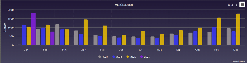

  • Ettepet85
  • Registratie: September 2023

TomPee schreef op zaterdag 14 februari 2026 @ 10:06:
@Henielma ook hier is de arostor er na 3 jaar aan voor de moeite... Ik wou eens polsen of je nog steeds met die "elec.mode" werkt... ik heb hem nu ook op die elec mode ingesteld maar wou dus eens polsen of dit effectief krachtig genoeg is/niet te kostelijk wordt.
Hieronder het overzicht van de afgelopen jaren stroomopname in centen van de warmtepompboiler Arostor. De WPB loopt in de goedkoopste uren van een dag vanwege een dynamisch contract. Je ziet in april 2025 een sprong van ongeveer 6 a 7 euro doordat ik Elec mode ingeschakeld heb. (verwarmingselement in plaats van de defecte warmtepomp). In de zomer is het verschil maar een paar euro. Alles bij elkaar is het op jaarbasis iets van EUR 85 meer stroom kosten. Niet iets voor mij om me heel erg druk om te maken.
Voor de volledigheid: vanaf mei 2025 wonen we met 2 personen in huis, daarvoor 3.
Afbeeldingslocatie: https://tweakers.net/i/TH1lT_9FojCWlak2jQjZ1NqGV8k=/800x/filters:strip_exif()/f/image/EKuoY4nQOmeVzETfmuvJ0TfP.png?f=fotoalbum_large
[ Voor 3% gewijzigd door Henielma op 14-02-2026 13:22 ]

  • TomPee
  • Registratie: Januari 2024
  • Laatst online: 19-02 09:44
Henielma schreef op zaterdag 14 februari 2026 @ 13:20:
Bedankt! Dus die arostor gewoon in elec modus laten, kan dus prima voor langere termijn? Dat is beetje mijn bezorgdheid.
Op hoeveel graden zet je hem dan?
Wat met anti-legionella? Zet je hem dan manueel 1 maal per week op 60 graden?
Stuur je nog - al dan niet slim - aan door bv. alleen in daluren de elec modus te activeren of laat je hem gewoon dag en nacht zijn ding doen tot de gewenste temperatuur is bereikt?

  • Registratie: September 2021
  • Laatst online: 18:39
Voor de langere termijn werkt de elec mode prima, kost alleen wat meer stroom. Het is dan gewoon een grote elektrische boiler. Voor de temperaturen ben ik even gaan kijken. De normale temperatuur staat op 43 graden en het contact PV MAX staat op 56 graden. Tijdens de goedkoopste uren van de dag, in mijn geval de minimale kwartierprijs van die dag + 1 cent wordt het PV MAX contact actief door de huisbesturing Domoticz en regelt de Aristor de temperatuur naar 56 graden Celsius en wanneer dat onvoldoende blijkt te zijn houd de Aristor het water op 43 graden Celsius. De legionella cyclus volgt gewoon de normale instelling, dit is bij mij eens in de 99 dagen 60 graden Celsius. Dit gaat gewoon goed op het element.
