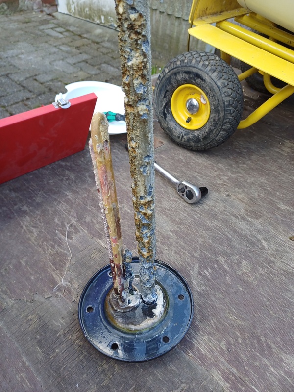

  • wittmann1982
  • Laatst online: 12-11 08:17
Afbeeldingslocatie: https://tweakers.net/i/RgVdgGs6q5515KcRvpb8u-EN0yg=/800x/filters:strip_icc():strip_exif()/f/image/tYhCkfAmgS7rBzZeV2Si0moV.jpg?f=fotoalbum_large
Afbeeldingslocatie: https://tweakers.net/i/OXo6EJQ5_A-XDrU9n5yai_rFlc0=/x800/filters:strip_icc():strip_exif()/f/image/Dxfi2BWgW47j1CERfuQb0H6o.jpg?f=fotoalbum_large
Na iets meer dan 2 jaar gebruik (met ontharder tot ong 5 graden).
Anode kon dus nog ff mee. Hopelijk houdt het nieuwe exemplaar het langer uit.
  • Martinezzz
  • Laatst online: 18:50
wittmann1982 schreef op vrijdag 31 mei 2024 @ 12:06:
Damn, dat ziet er niet best uit. Is dat ‘normaal’? En moet je als WPB gebruiker zelf zo’n unit vervangen om de 2,5 jaar? Waar koop je dat eigenlijk en wat kost het?
  • wittmann1982
Dit is van onze defecte arostor 150, uit nieuwsgierigheid eens opengemaakt. Dit is normaal, die anode is de zwakste schakel die de corrosie 'neemt' zodat de kuip niet begint te roesten.
De handleiding zegt jaarlijks checken. Dat vind ik overdreven. In onze situatie kan ik gerust 4 a 5 jaar wachten lijkt me vooraleer ik de anode moet vervangen.
Maar meestal gaan die toestellen zo lang niet mee :+
  • Martinezzz
wittmann1982 schreef op zaterdag 1 juni 2024 @ 22:56:
Wow, dank voor het delen en uitleggen! En wat is er nu (hopelijk) anders aan je nieuwe WPB, waardoor die het langer uit zou moeten houden?
  • wittmann1982
De lassen van het koelcircuit zouden naart het schijnt beter zijn... hoop ik...

Ik ga binnenkort de boiler openen en de anode van de Arostor 200 controleren. Weet iemand toevallig de afmetingen of een productlink om een anode bij de hand te hebben indien deze direct vervangen dient te worden?
Alvast bedankt, ik heb een uur gezocht naar de juiste anode maar ik kan deze niet in de documentatie vinden :)
  • zerocool
  • Laatst online: 25-11 15:24
Dat hoeft toch niet bij de 200 en 270 liter?
  • wittmann1982
Enkel de 150 heeft een anode. Grotere volumes hebben allen een inox vat. Logisch dus dat je ze niet vond ;)
  • objectief2
  • Laatst online: 15:59
zerocool schreef op zaterdag 24 augustus 2024 @ 13:54:
Duidelijk, bedankt! Ook @wittmann1982 :)
