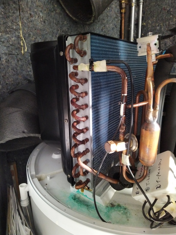

Vanochtend wakker gewordn en bij de Arostor BM 270 gaan kijken heb nu err01.[Afbeelding]
Is hier zelf nog wat aan te doen? Anders is Eerste zorg nu hoe op alternatieve wijze warm water te maken. Kan ik het element gefoirceerd inschakelen bijvoorbeeld?
Gisteren weer in normaal bedrijf gezet en de ERR01 is over. Hoe kan dat, zou het met het koude weer te maken hebben gehad?
  • PSspike
  • Laatst online: 20:10
Ik heb vergelijkbaar verloop gehad. Err01 -> verder op E-noodbedrijf -> volgende dag weer op normaal gezet -> 6 dagen OK -> weer Err1 -> E-noodbedrijf. Dit is tijdje zo doorgegaan totdat er 15 min. na starten altijd Err01 in beeld komt.

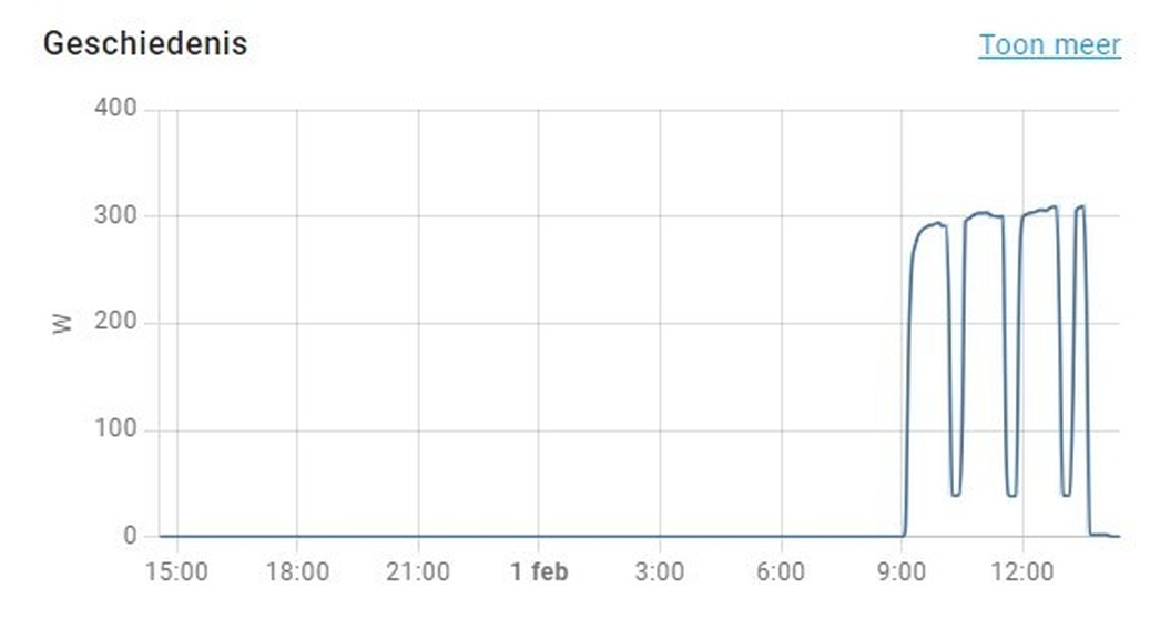

Met dank aan Adriaan71 is er zojuist een Vaillant monteur langs geweest, verdamper temperatuur was -8,5 graden celsius.
Dat komt volgens hem door een tekort aan koudemiddel.
Kan niet gevuld worden en word volgens hem compleet vervangen.
Had hem vanmorgen rond negen uur aangezet, na vijf uur had ie het water slechts zes graden opgewarmd.
De pulsen in het vermogen komen dus door het bevriezen, dan schakelt de compressor uit en blijft de ventilator draaien om de boel weer te ontdooien. Hierna start de compressor weer totdat deze weer compleet bevroren is.
Mooi wit bevroren leidingen:
Afbeeldingslocatie: https://tweakers.net/i/jNHDtm6dKRy8Nq5db4sGIcOIxs8=/x800/filters:strip_icc():strip_exif()/f/image/rAE6R6ZH4iBcrYBbqNSH8iJo.jpg?f=fotoalbum_large
Watertemperatuur:
Afbeeldingslocatie: https://tweakers.net/i/o9etNcaaVhanf9Ay8ETs5m2TpDo=/full-fit-in/4920x3264/filters:max_bytes(3145728):no_upscale():strip_icc():fill(white):strip_exif()/f/image/6fMpSLrY5oB2FyMBZ552FF4m.jpg?f=user_large
Vermogen opname:
Afbeeldingslocatie: https://tweakers.net/i/W45sEwoduflTVWVrdHawZ_IjPNA=/full-fit-in/4920x3264/filters:max_bytes(3145728):no_upscale():strip_icc():fill(white):strip_exif()/f/image/FXKO6weRCEltNgZTd92tbDOx.jpg?f=user_large

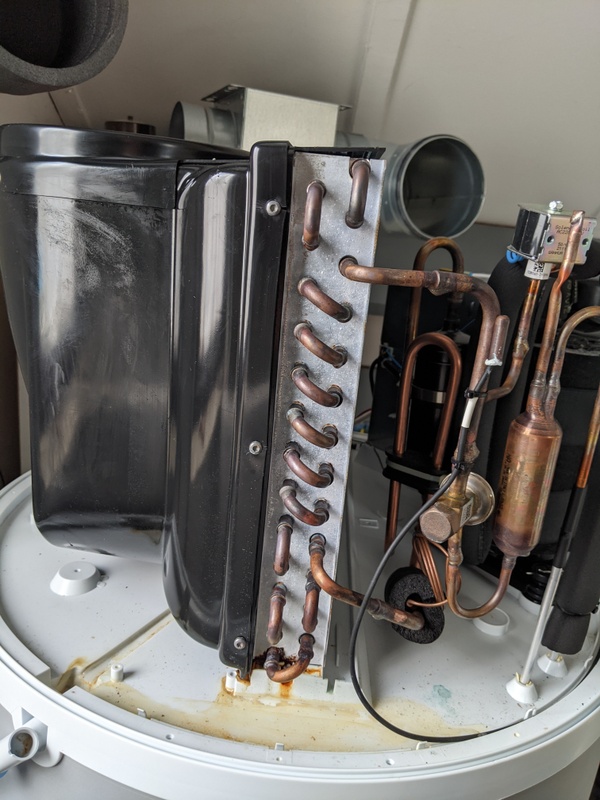

Vervelend probleem, maar mooi dat het wordt opgelost. Enig idee waar het propaan lekt en of dat vaker voorkomt?

Ik heb een Bulex Magna Aqua wat een verkapte AroStor is met identiek hetzelfe probleem sinds vandaag.
Error 01, geleverd in België.. Technieker komt binnen 10 dagen pas langs met 2 kids :/
Ik zie in mijn menu opties nergens de opties E-noodbedrijf, hoe activeren jullie dit aub ? Het zou me tijdelijk wel uit de nood helpen.

Dit is het laatste stroomverloop van mijn oude arostor. Vanmiddag gaat de nieuwe er in. Dat heen en weer Afbeeldingslocatie: https://tweakers.net/i/qu7nJBpDy-4RnlVe721W1K-xi9Y=/x800/filters:strip_exif()/f/image/Xbf3QRZY1XLodEZoFK9oqcKf.png?f=fotoalbum_large met de huidige buitentemperatuur geeft toch wel aan dat er iets mis is met de compressor toch? Ik kreeg okk af en toe err01
  • midas00
  • Registratie: Augustus 2021
  • Laatst online: 06-05 18:22
midas00 schreef op zaterdag 10 februari 2024 @ 10:47:
Dit is het laatste stroomverloop van mijn oude arostor. Vanmiddag gaat de nieuwe er in. Dat heen en weer [Afbeelding] met de huidige buitentemperatuur geeft toch wel aan dat er iets mis is met de compressor toch? Ik kreeg okk af en toe err01
En zo ziet de grafiek er van de nieuwe Arostor uit. Toch wat gezonder lijkt me. Zou de oude ook te weinig gas hebben gehad?

Ik heb een Shelly Uni gebruikt met 5mm sensoren.
* 1 sensor zit op de verdamper geplakt
* 1 sensor zit op de persleiding na de compressor
* 1 sensor zit in de dompelbuis waar ook de boilerssensor zit
Ik heb er geen foto's van gemaakt

Ah je hebt de sensor gewoon in dezelfde buis gestopt als de boilersensor. Slim! Ik zag dst er ook nog een ongebruikte ingang naarAfbeeldingslocatie: https://tweakers.net/i/QsjXLICPpzRm7Ky9KdYn0Zh0YrA=/x800/filters:strip_icc():strip_exif()/f/image/d997jmTLp980yQheEM5gcdXK.jpg?f=fotoalbum_large de boiler is . Iemand daar meer info over? Kun je daar ook een sensor in stoppen? Zal vandaag eens meten tot hoe diep die gaat
  • andre75
  • Registratie: Maart 2022
  • Laatst online: 27-11 21:34
midas00 schreef op vrijdag 16 februari 2024 @ 08:37:
Ah je hebt de sensor gewoon in dezelfde buis gestopt als de boilersensor. Slim! Ik zag dst er ook nog een ongebruikte ingang naar[Afbeelding] de boiler is . Iemand daar meer info over? Kun je daar ook een sensor in stoppen? Zal vandaag eens meten tot hoe diep die gaat
Ik zou de ongebruikte ingang gebruiken. Het ging niet eenvoudig om de sensor in hetzelfde dompelbuis te krijgen als de boilersenor. Ik moest van de Shelly sensor de buitenisolatie verwijderen zodat ik 3 losse draden had.

Oh joh. Hoe kom je bij die aanname? Hierbij iig een foto van de oude. Wat moet ik precies fotograferen?Afbeeldingslocatie: https://tweakers.net/i/02YPxBXIzCAdGzeQo32E2pcjrYA=/x800/filters:strip_icc():strip_exif()/f/image/j1aAwNvBMkztQTpJyKYHATEF.jpg?f=fotoalbum_large
  • snameroc
  • Laatst online: 27-11 23:00
Ook bij deze op je foto zie je de roest onderaan.
Het staal van de verdamper en de bevestiging schroef staat continu in het water zolang de compressor loopt. Misschien is het niets maar ik kan me voorstellen dat door materiaal verschillen er electrolieze ontstaat net als bij de aansluiting van de koper water leiding op een stale tank. En dat daardoor het koper leidinkje van het r290 doorroest.
Misschien is de constructie bij de nieuwe anders

Van mijn Auer Edel Air 200L ook maar eens de kap afgehaald (nav roest kleurig condenswater). Is nu 1 jaar en 3 maand in gebruik.
Hier de foto met veel gelijkenis:Afbeeldingslocatie: https://tweakers.net/i/a2TsRap9X2_CBWj_oJvJcRxXiQc=/x800/filters:strip_icc():strip_exif()/f/image/pIplPpjRyuQDQ9WU3qXS9mhV.jpg?f=fotoalbum_large
Heb mijn leverancier de vraag voorgelegd of hier een probleem in wording is. Wacht op antwoord.
