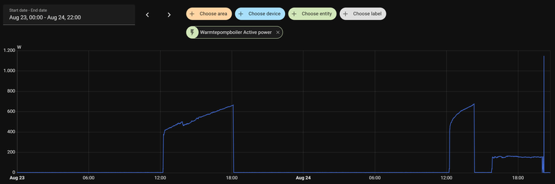

Die van mij laat nu drops zien in het opgenomen vermogen, zie afbeelding, en maakt dan ook een metaalachtig geluid. Na een tijdje gaat dat weer weg en draait ie weer normaal. Begin van het einde vrees ik. Installateur heeft melding bij Vaillant gedaan, die me zullen bellen. Hij is anderhalf jaar en zit dus nog in de garantie.
Is er een manier, in case of emergency, om hem alleen met het element te laten verwarmen?
Afbeeldingslocatie: https://tweakers.net/i/8_In_pStzGULTm2TeT4sAKIUMXY=/800x/filters:strip_exif()/f/image/7FU1PVPm7Xs4LwVZ9vhZdYO8.png?f=fotoalbum_large

@zerocool is dat niet gewoon een defrost van de wpboiler?
Of is de aanvoer niet van buiten?

zerocool schreef op zaterdag 14 december 2024 @ 21:47:
Ja, heb ik ook destijds moeten doen. Dat is gewoon in de instellingen aan te zetten. Heb je gelukkig toch nog warm water tot er een oplossing is.

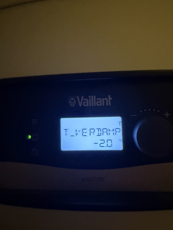

Die van mij heeft 3 jaar gedraaid… En lijkt dus nu ook stervende. Verdamper bevriest nu ook.
Afbeeldingslocatie: https://tweakers.net/i/Z2hYPsaBQu_iN6hRzSpbxcwprX8=/x800/filters:strip_icc():strip_exif()/f/image/biWy0lCq24HGrclE7xINRYlF.jpg?f=fotoalbum_large

Die t_verdamp is toch niet zo vreemd met buitentemperaturen van 5-6 graden?

strandbal schreef op zondag 22 december 2024 @ 21:54:
Ik zuig geen buitenlucht aan maar ruimtelucht…

In februari is mijn 270liter arostor vervangen onder garantie. Vandaag zei mijn vrouw dat het water niet warm werd. Gelijk maar even gekeken naar het stroomverbruik en een foro gemaakt in de buurt van de afvoer. Compressor was ook behoorlijk heet. Wat denken jullie deze ook kapot? Zijn er nog andere diagnostische tests of temperaturen die ik zou moeten checken?Afbeeldingslocatie: https://tweakers.net/i/yvxdF58vKUWGYM2FVHE7GR9RCoc=/x800/filters:strip_exif()/f/image/Pg7RUdw7FksxTauDk3NkaWCq.png?f=fotoalbum_large
Afbeeldingslocatie: https://tweakers.net/i/5emMD5UdLeIYtM3FnXwGcMy-g4I=/x800/filters:strip_icc():strip_exif()/f/image/0PKec6E5j45GOaKxkkxTzXQ4.jpg?f=fotoalbum_large

Kunnen deze lage verdampertemperaturen uberhaubt?Afbeeldingslocatie: https://tweakers.net/i/ICRqgR5A2wvkc-AWLVwQvLs3has=/x800/filters:strip_icc():strip_exif()/f/image/n1tJS5GJwLAc7fPtyCea82mH.jpg?f=fotoalbum_large
Of is er wat mis? Iemand dit ook gehad?
[ Voor 4% gewijzigd door midas00 op 02-08-2025 21:11 ]
  • Jim423
  • Laatst online: 10:15
Dat ziet er niet goed uit.
Hij warmt verder nog wel goed op?
  • midas00
  • Registratie: Augustus 2021
  • Laatst online: 06-05 18:22
Jim423 schreef op zaterdag 2 augustus 2025 @ 23:54:
Nope duurt uren voor een paar graden. Afbeeldingslocatie: https://tweakers.net/i/yvxdF58vKUWGYM2FVHE7GR9RCoc=/x800/filters:strip_exif()/f/image/Pg7RUdw7FksxTauDk3NkaWCq.png?f=fotoalbum_large
  • Jim423
Lijkt erop dat ie defect is.
Hopelijk kun je nog garantie claimen.

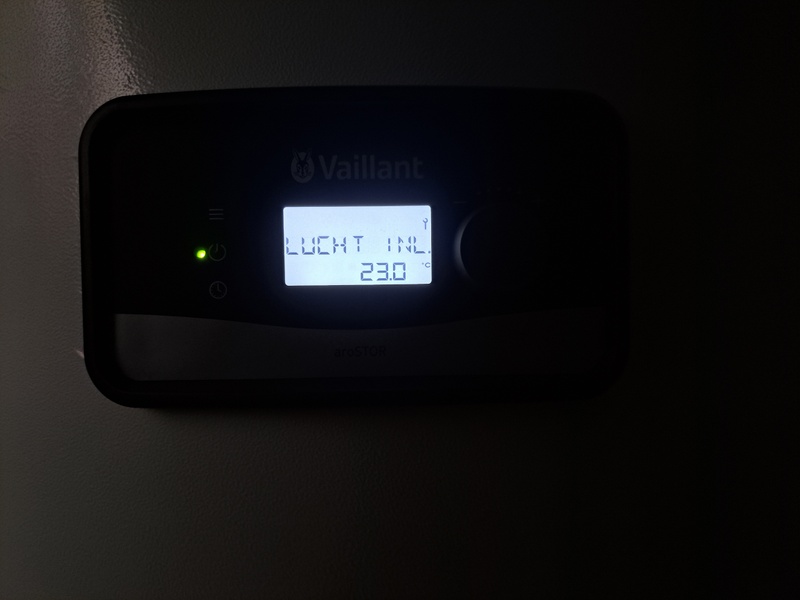

Beetje jammer dat ik nu pas dit topic ontdek, gister net een VWL B 200/5 in bedrijf genomen.
Moet zeggen dat ik spinnende katten heb gehoord die meer herrie maakte dus wat dat betreft denk ik dat ik nog gebeiteld zit.
Heb ook de uitvoering met tempex omhulsel van de verdamper.
Maar gister na het starten heeft ie 4 uur non stop gedraaid en kon de compressor aanraken maar was oncomfortabel.
Is er overigens een manier het legionella programma overdag te laten draaien?
Kan natuurlijk de klok aanpassen zodat ie op een ander moment aan gaat maar kan het makkelijker?
Ik zou het graag het liefste met zonnestroom willen doen, en ik wil hem na 1900 gewoon stil hebben ivm slapende kinderen.
Heb wel meteen al wat foto's gemaakt van de temperaturen en deze naar de leverancier gemaild gister avond.
Maar is dit al reden tot zorgen?
Afbeeldingslocatie: https://tweakers.net/i/d6fHTN5jH3EqxV32VQReMzJ2yfI=/800x/filters:strip_icc():strip_exif()/f/image/UiL9Eq5zJC2Ult2yc8aVsvkj.jpg?f=fotoalbum_large
Afbeeldingslocatie: https://tweakers.net/i/YLRzIGAhV_6-PPogmB0nChLawmc=/800x/filters:strip_icc():strip_exif()/f/image/LerDmaUgaiV1R6IxuTh2MKb9.jpg?f=fotoalbum_large
Afbeeldingslocatie: https://tweakers.net/i/ng2EQtpElzrVlFHIXYtqc_8WGNs=/800x/filters:strip_icc():strip_exif()/f/image/mQoddS5sLW3bDJxVIDGyW3Xw.jpg?f=fotoalbum_large

Zijn er hier ook mensen geweest met een vastgelopen compressor? Die van mij lijkt vanmiddag vastgelopen te zijn. Ik wist dat hij al op de laatste benen liep met piekvermogens van 680W maar ik had niet verwacht dat ie zo aan z'n einde zou komen.
Afbeeldingslocatie: https://tweakers.net/i/GCPIooyw_eNFUQKvUJQEGhXo4Hc=/800x/filters:strip_exif()/f/image/15ljWQuEksb7BLeWNy4KcAt8.png?f=fotoalbum_large
Hij heeft eerst nog zn dagelijkse run gedaan waarna mijn vriendin in bad is gegaan. Na het bad heeft de boiler nog geprobeerd een tweede run op te starten, maar de compressor heeft nooit gedraaid. Toen ik deze grafiek zag ben ik bij de boiler gaan kijken en hoorde dat de compressor vastgelopen was (gezoem van een E-motor die maximaal vermogen vraagt maar niet rond kan gaan). Ik heb nog geprobeert het verwarmings element in te schakelen, maar sindsdien is het scherm alleen maar aan het knipperen en lijkt niks meer te werken.

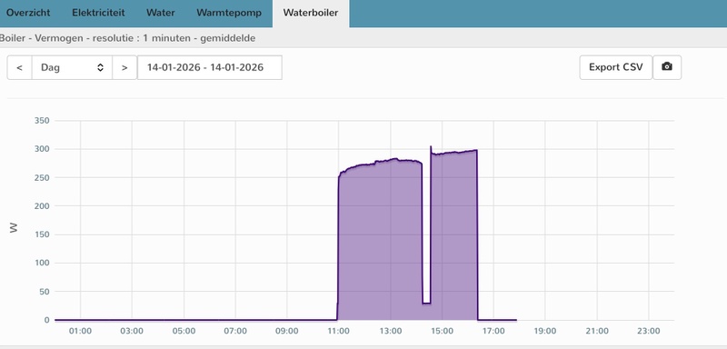

Gisteren en ook vandaag heb ik gezien dat mijn aroSTOR 150 vreemd gedrag vertoont. Ik vrees dat ook mijn WPboiler aan de beurt gaat komen… al heeft hij vandaag wel de ingestelde doeltemperatuur gehaald. Komende tijd maar in de gaten houden.
PS: de WPboiler is buiten/buiten aangesloten maar de dip in verbruik is geen defrost, die dips zijn korter en geven ook een ander geluid.

Franciesco schreef op woensdag 14 januari 2026 @ 18:00:
Ben bang dat dit het begin van het einde is. Als ik het mij goed herinner zag het stroomverbruik er bij mij toen ook zo uit. De tijd tussen die dalen wordt straks steeds korter totdat die stopt op een foutmelding. Hier draait die inmiddels al bijna een jaar op Elec.mode = ON. Gaat ook goed. Kost wat meer stroom maar als je met een contact regelt dat die vooral loopt tijdens de goedkoopste uren op een dag valt dat wel mee.

  • Franciesco
  • Laatst online: 08:08
Dank voor de reactie.
Vandaag is hij niet aan geweest, morgen wel weer. Ik zal het de komende tijd in de gaten houden en ook of het gedrag verandert of niet. Zo lang het water nog op temperatuur komt met de WP is er niet zo veel aan de hand. Alleen elektrisch verwarmen kan en zou ik in de “zomer” niet zo erg vinden (ik heb dan meer dan opwek genoeg). Maar nu in de winter vind ik dat niet ok.
