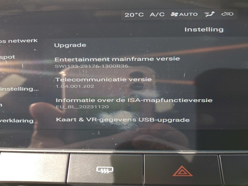

MG4 luxery uit 2022, deed vrijdag/zaterdag de verwarming niet, lampje zelf uit, stond altijd op low in het scherm. maar doet niets.
zekering (f2 links achter het stuur) was in orde, dan toch maar accu loskoppelen, 5 min later, aangesloten
auto gaf allemaal foutmeldingen (rij hulp systemen), ramen moesten open en dicht,
maar na 2de x "aanzetten" was alles goed en verwarming werkte weer.
Afbeeldingslocatie: https://tweakers.net/i/WONI660N5SlfNvFfvhdsaBSxWmY=/x800/filters:strip_icc():strip_exif()/f/image/xCADbdMlvwozonDmEIC7Ka1O.jpg?f=fotoalbum_large
[ Voor 34% gewijzigd door mrBrainY op 19-01-2026 09:35 . Reden: typo+plaatje ]

Inderdaad een Luxury met R36 er op. Volgens de garage is dat de juiste versie ! Heb hen attent gemaakt dat er op de forums sprake is van R68 update, maar dat wuiven ze weg als een andere wagen versie.
Als je naar de MG site gaat en inlogt met je serienummer krijg je als antwoord dat R36 de juiste versie.
Nu heb ik al veel goede dingen gelezen van Tiel en heb ik er veel voor over, ik woon in west-vlaanderen aan de Franse grens, maar dit is ver en misschien krijg ik daar ook hetzelfde antwoord.
Wat een miserie met een nieuwe wagen :(

Er zit inderdaad verschil in R-nummers tussen de Standard Edition en de Luxury Edition.
Voor Lux zijn die nummers veel hoger. Kan goed zijn dat R36 de nieuwste is voor de standaard editie (die zonder spoiler/warmtepomp).

OK, maar men zou denken als je het opzoekt met het chassisnummer men de juiste update versie zou aanbevelen. Het is wel degelijk de Luxury uitvoering, dus ik snap het niet hoor. Wat moet er ondernomen worden om zekerheid te scheppen?
MG servicepunt Tiel bellen.

ik probeer al jullie punten aan te kaarten
de versie is MG4 Luxury van 09 2024, volgens de garage is er een nieuwere versie vanaf 07 2024. Die heeft een andere update de R36.
MD4-gebruiker:
ik ga de snelheid eens in de gaten houden of dit inderdaad het geval is
ik ga morgen een foto posten waarop heel de code te zien is

De code voor mijn MG4 Luxury 09 2024 is
!Mg12345
Kun je even verduidelijken waar ik wat kan vinden in dit menu?
In het algemeen denk ik dat we nu bijna allemaal op één lijn zitten en er meer duidelijkheid is waarvoor dank, met die verschillende versies is het moeilijk maar ik geef het niet op want de MG4 is een hele leuke wagen om mee te rijden :)

  • Bersonia
  • Registratie: Augustus 2025
  • Laatst online: 31-10 23:03
voor MG4-gebruiker
ik heb even een foto genomen van het gevraagde, is dit ok?
Afbeeldingslocatie: https://tweakers.net/i/uWip6YRUzt6uWnszKLxE5nsbkIk=/800x/filters:strip_icc():strip_exif()/f/image/5RzOm9p3DBOLR2QwI3yAC7j5.jpg?f=fotoalbum_large
  • Mg4gebruiker
  • Registratie: Februari 2025
  • Laatst online: 16:21
Het klopt dat jij een versie hebt die al voorzien is updates gelijk aan svz in de zomer 2024 en later. Alleen heeft het een andere codelijn (swi133). Er zijn in 2025 nog autos afgeleverd in deze codelijn met R30. Ik kan niets vinden dat hoger is dan R36. In die zin heeft de garage dus gelijk.
Dit zegt echter niks over de losse modules. Als je een zinnige klacht hebt kan je daarvoor een update vragen.
[ Voor 6% gewijzigd door Mg4gebruiker op 08-02-2026 12:24 ]
Weheat Flint FE, 7X325 O, 8X325 W, SE4000h, 2x Marstek Venus E 3.0, MG4 ER
  • Bersonia
Mg4gebruiker schreef op zondag 8 februari 2026 @ 10:15:
Dank u wel. Welke modules zijn er dan verkrijgbaar want zo kan ik dan zelf vergelijken met wat er gebeurt zodat enkel die modules geïnstalleerd worden. Het zou voor mij ook goed zijn als ik kan zien op het scherm van de laptop in de garage wat er allemaal up to date is en wat niet. Zoals bvb die SC077 ik weet bij god niet over wat het gaat.Dan heeft het ook geen zin dat ik de codes kan zien in de garage maar niet weet wat het is.
Ik geef een voorbeeld, welke code heeft de te installeren module van bluetooth die altijd wegvalt.
En ja voor ik het vergeet, ik heb de LKA getest op wegen met overduidelijke markeringen en ik moet zeggen dat de LKA niet groen werd bij 70 - 80 - 90 km/h maar aan 96 km/h. De 2de poging werd die zelfs niet meer groen. De 3de poging werd hij groen bij 50 km/h om na 3 minuten op dezelfde weg er de brui aan te geven om dan wat later terug op groen te springen en dan heb ik de test gestopt. Dat was gisteren, vandaag hebben we boodschappen gedaan en de LKA was groen aan 30km/h zonder lijnen in het centrum, hij bleef groen tot ik de wagen uit schakelde. Op de weg terug probeerde ik hetzelfde te herhalen maar dat lukte niet, bijna thuis (8 km) kwam hij toch groen. Het is echt willekeurig :( . Wat ik ook meemaak dat is dat er geen reactie is bij overschrijden van de lijnen wanneer de LKA geactiveerd is en groen kleurt.
Welke module (code) moet daarvoor geïnstalleerd worden?

  • Henno Keers
  • Laatst online: 11:42
Bersonia schreef op zondag 15 februari 2026 @ 22:55:
Prachtig , dan kan jij me heel waarschijnlijk helpen. Volgende week ga ik naar de garage (ook van mossel in Belgie) :) en ik heb problemen met de connectie van mijn telefoon, handenvrij bellen lukt dus niet zo goed en in Belgie heb je dan zeker een probleem haha. Welke update moet ik vragen om die handenvrije functie te hebben? Er is ook het probleem dat er blijkbaar maar 1 gsm gekoppeld kan worden, bvb is het de mijne mag je niet naar mijn vrouw haar gsm bellen dat zal niet lukken.
Verder kan je me misschien ook wegwijs maken hoe ik kan controleren of alles werkt zoals de warmtepomp, en hoe komt het dat ik geen 300km (bij 100%) kan rijden na de gedane updates, kan dat uitgelezen worden?
Ik vroeg om de laatste updates ongedaan te maken, updates kunnen niet terug gedraaid worden was het antwoord. KLOPT dat eigenlijk wel, er is dus geen fabrieksreset mogelijk ?
Maar alles werkte voorheen goed alleen de LKA was een ramp. Nu is de LKA gekortwiekt en werkt de rest niet, hoe moet ik uit deze impasse geraken en een keurige wagen bekomen. Wie weet wat er nog allemaal mis is en ik er maar zal achterkomen na een ongeluk te krijgen? :
Als je over die kennis beschikt zou het toch leuk zijn om dit te delen en zo hulp te bieden.
Je noemde verbindingsproblemen met je telefoon ('s). Er waren behoorlijke Bluetooth issues in, ik meende R63 of R65 van de entertainment console.
Kenmerkend was dat telefoons niet meer verbonden, maar ook niet door de console gevonden konden worden.
En je kon oude verbindingen niet wissen want niet zichtbaar.
Het enige wat tijdelijk helpt (3x) is het engineering menu van de console uitzetten, daarna deze verlaten en dan via normale weg weer aanzetten. Daarna worden de telefoons weer gevonden en kun je weer koppelen.
Dit is opgelost in R67 van de console. Bij ons opgelost door MG-Servicepunt Tiel.
