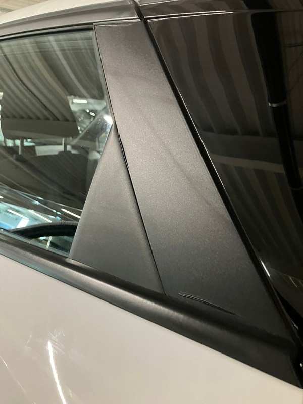

@Janoptweakerzzz Had je dit tegen mij? ik had een scheurtje in de bekleding van de bestuurdersstoel, die wordt herstelt. De gescheurde achterlichtunit op het kofferdeksel is netjes vervangen toen daar een scheurtje in zat.

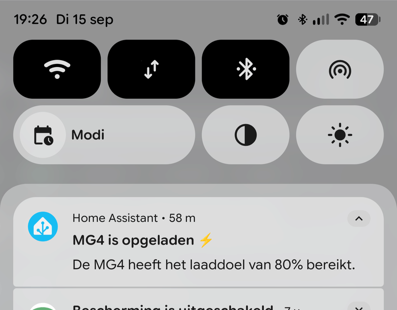

Nu in Home assistant ook eindelijk een automatisering aangemaakt die een melding geeft op mn telefoon als de auto klaar is met laden. Ook een automatisering gemaakt dat ik een waarschuwing op mn telefoon krijg als ik de lichten handmatig aan heb laten staan (alles in die auto piept, behalve een waarschuwing dat je je lampen nog aan hebt staan😅)
Afbeeldingslocatie: https://tweakers.net/i/7TOrGvvmNn3FmwYebwdgRGfRkrM=/800x/filters:strip_exif()/f/image/L1V17pFPpulWrS9v7S3PE15S.png?f=fotoalbum_large

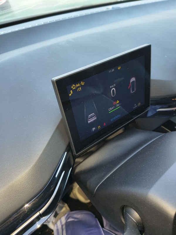

Goedemiddag,
Wij hebben sinds kort een mg4 maar nog geen laadpaal daarom laden we met een 220 volt lader.
Nu heb ik vannacht nachtdienst en heb ik hem gisteravond aan de lader gelegd met een laadplan zoals te zien in de foto.
Nu weet ik net wakker en ging kijken maar was niet aan het opladen terwijl hij wel aangesloten was ook kom ik niet op opladen klikken want hij zei Dan "mislukt"
Ik heb de auto opengemaakt en de lader er opnieuw ingedaan en het laat plannen uitgezet daarna ging hij gewoon laden.
Heeft iemand hier ervaring mee die mij kan vertellen wat er mis kan zijn gegaan? Afbeeldingslocatie: https://tweakers.net/i/UZohvs77TRNgB7oiXvLvu6j3E4I=/x800/filters:strip_icc():strip_exif()/f/image/yCJC64BBctcDOTzkEUP7ChCD.jpg?f=fotoalbum_large

Toen ik hem instelde zij de app "succes", en ook de auto zij iets in de trend van "geplanned opladen" in het display
Op afstand de airco, ruit verwarming en light+toeter doen het gewoon

Khaelos schreef op vrijdag 18 september 2026 @ 13:24:
Goedemiddag,
Heeft iemand hier ervaring mee die mij kan vertellen wat er mis kan zijn gegaan? [Afbeelding]
Twee of drie keer aanklikken helpt meestal bij mij.
Ik moet er wel bij vertellen dat ik geen gebruik maak van ingepland laden.
Daarnaast moet ik de auto een stukje rijden (vanaf de parkeerplaats) om te kunnen laden.

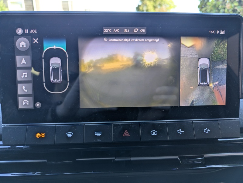

  • Robonus
  • Registratie: Oktober 2015
  • Laatst online: 16-11 07:45
Ik heb sinds een week wazig beeld bij m'n voorcamera. Ik vermoed geen condens want het is er ook als hij vol in de zon staat smiddags. Ik zie geen krassen of barstjes in de lens. De lens lijkt gewoon schoon. Heeft iemand dit eerder gehad? Echt geen zin om weer langs de mosselmannetjes te moeten gaan voor zoiets lulligs.
Afbeeldingslocatie: https://tweakers.net/i/HjMTfKHGwMeUTi6HiKKzlqUQ91Q=/800x/filters:strip_icc():strip_exif()/f/image/pY3PAnMMejxlYLwBFSSbt3mY.jpg?f=fotoalbum_large
  • Mg4gebruiker
  • Registratie: Februari 2025
  • Laatst online: 11:10
Robonus schreef op donderdag 15 oktober 2026 @ 13:25:
Dat wil niet zeggen dat er geen vocht zit. Ik zou toch eens de föhn proberen, op een afstandje van de camera.
Weheat Flint FE, 7X325 O, 8X325 W, SE4000h, 2x Marstek Venus E 3.0, MG4 ER

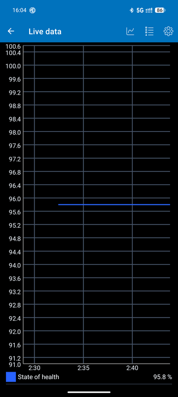

  • Oxellaar
Mg4gebruiker schreef op donderdag 22 oktober 2026 @ 20:59:
Alleen de nieuwste 64kw is een lfp.
Wat versta jij onder de nieuwste, vanaf wel bouwjaar?
Want ik heb een 2023 model en heb LFP
@menno30111975 SOH is trouwens 95% na ruim 75000km. Ik ben erg tevreden over de auto.
Een EV routeplanner heeft hij niet, maar echt missen doe ik het niet. Via Maps heb ik vrij makkelijk altijd prima de laadpunten kunnen vinden.

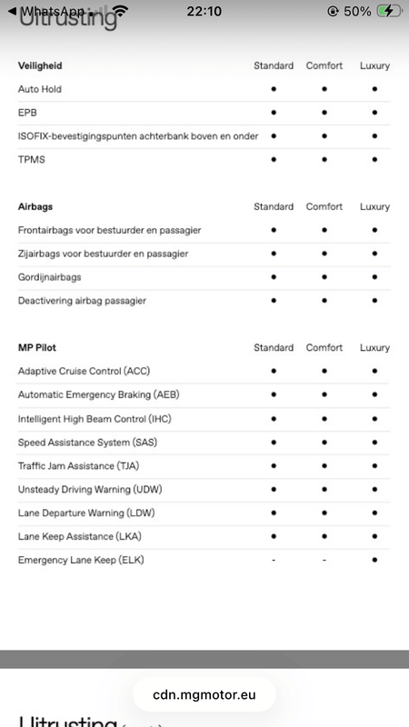

Vandaag maar weer eens gekeken of er een nieuwe kaartupdate was voor mijn MG4 luxury. Deze kwam met 5 jaar gratis updates in 2023. De gedownloade versie geeft aan 24Q3. Deze versie staat er al 2 jaar.
Contact gehad met MG hierover, maar men geeft aan dat nieuwe updates op de site van https://cdn.mgmotor.eu/manuals/MAP-Data-Update-for-EZS-MCE-LUX-and-MG4-LUX staat er een nieuwe is . Niet op Naviextras.com.
De belofte van 5 jaar gratis updates is dus nutteloos.
  • Mg4gebruiker
Jony23 schreef op zondag 25 oktober 2026 @ 16:34:
Wat bedoel je nu? Dat die op cdn.etc de versie van 2023 is?

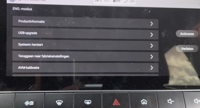

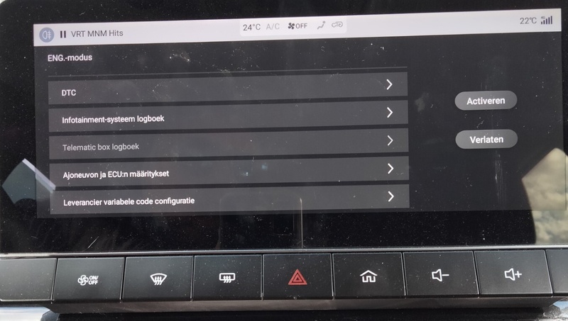

Zojuist kom ik deze launcher tegen in de Duitse MG4 telegram groep ook een spannende optie als je italiaans goed is. Wel iets anders dan MG4 control...
ja, ist alles noch beta! SWI68 Color Radio → Mg4-Launcher-SWI68 · https://github.com/ernestomicco2026-cell/Mg4-Launcher-SWI68
SWI69 Color Radio → Mg4-Launcher-SWI69 · https://github.com/ernestomicco2026-cell/Mg4-Launcher-SWI69
SWI132 (MG4 MY24) → Mg4-Launcher-SWI132 · https://github.com/ernestomicco2026-cell/Mg4-Launcher-SWI132
SWI133 (MG4 Luxury MY24) → Mg4-Launcher-SWI133. https://github.com/ernestomicco2026-cell/Mg4-Launcher-SWI133
MTVenus E V1 154.BMS.215 esp32RS485 · ShellyEmulatie · 18ZP 6*APS 5.9WP · EaseeHome · MG4lux2023 · ThemaV 7kW esp32RS485
  • wrak
  • Laatst online: 16-11 22:59
Afbeeldingslocatie: https://tweakers.net/i/N2rFDDRu-0KNOlNSjiC-S4dvsZY=/800x/filters:strip_icc():strip_exif()/f/image/y1kasGyPq73q6LeMiZ3rDk1f.jpg?f=fotoalbum_large
Afbeeldingslocatie: https://tweakers.net/i/-SHNqLKhIGu9ygVuTfNamjORQtg=/800x/filters:strip_icc():strip_exif()/f/image/IvlsBlQXbrQx7l1xQBMF6eO6.jpg?f=fotoalbum_large
Geen Italiaans nodig. Het neemt de standaard taal van de auto over. Als er geen vertaling is wordt Engels gebruikt.. Veel opties...

@wrak Ja. Ik heb die mg4-360 camera app ook geinstalleerd. Ik heb daarvoor een usb stick in de usb c port gestoken. Nu maakt die app constant opnames van alle vier de camera's. Scheelt weer een dashcam :)
Ik denk dat ik later ook nog wel die launcher die jij nu gebruikt ga proberen en het maar opgeef om android auto in een tegel te krijgen. Die mg4 dash ziet er wel leuk uit, maar had wel het idee dat het buggy was. (en dat het niet in slaap gaan van de auto ook door die launcher kwam)...
Daarnaast natuurlijk ook mg4 control. Heel fijn dat ik niet meer iedere keer de auto in de eco stand hoef te zetten bij vertrek :)

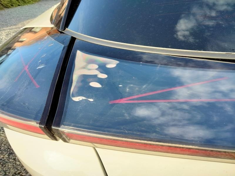

heb gisteren avond een verrassing gehad op de parking, iemand vond het nodig een kleine aanpassing te doen :(
Afbeeldingslocatie: https://tweakers.net/i/v8OxNiB6lwe1JwkFAIZb5s0e1BY=/fit-in/4920x3264/filters:max_bytes(3145728):no_upscale():strip_icc():strip_exif()/f/image/jdhEjJidVwdrr5AtaBDfK0kb.jpg?f=user_large
Spijtig, maar wat nu? Is er iemand die weet of dit door mezelf te vervangen is en waar ik rekening mee moet houden?
mvg,
  • wrak
oef, dat is vervelend. Wel te verkrijgen via ALIE voor zo'n €400 . Ik denk dat het voor een handige gemotiveerde Harry wel te DIY -en is. Voor zover ik kan zien is alles gebout en gestekkerd. Tot die tijd wel verstandig om even dicht te plakken met tape.

is al dicht getaped maar hoelang dat zal houden is nog maar de vraag. Hoe noemt men die achterste verlichting eigenlijk eventueel om op zoek te gaan bij 2dehandse stukken.
Alles werkt nog, voor nu althans.

ziet er jammer genoeg anders uit, en de prijs verdubbeld op het moment dat je interesse toont }>

zo moeilijk zal het nu ook niet zijn denk ik, je wint er in ieder geval dure garage kosten mee. De moeite waard om te proberen vind ik.
het was een afgelegen donkere parking, stond vol, ik denk niet dat het euvel opgemerkt werd want ik heb het zelf maar smorgens gezien.
mvg

Volgens mij is het vervangen vrij simpel. Heb toen ooit eens gekeken om mijn Standard toen te upgraden met dat achterlicht.
Ik zou eens op onderdelenlijn.nl kijken voor 2e hands exemplaren

prachtige site, normaal voor nederlandse nummerplaat in te geven maar op merk krijg je ook de beschikbare onderdelen, het zijn er heel wat maar ik heb toch dat achterlicht niet gevonden, misschien omdat ik de juiste benaming niet ken.
kan je me verder helpen

https://srotas.nl/auto-onderdelen/onderdelen-van-de-verlichting/achterlichten-en-onderdelen/mark-mg/model-mg4-ev/
Ik zie er 1 die nog heel is.
Verder kan je ook naar schadeautos kijken:
https://www.schadeauto-zoeker.nl/nl/disassembly/passenger-cars/mg-mg4/o/1756556
