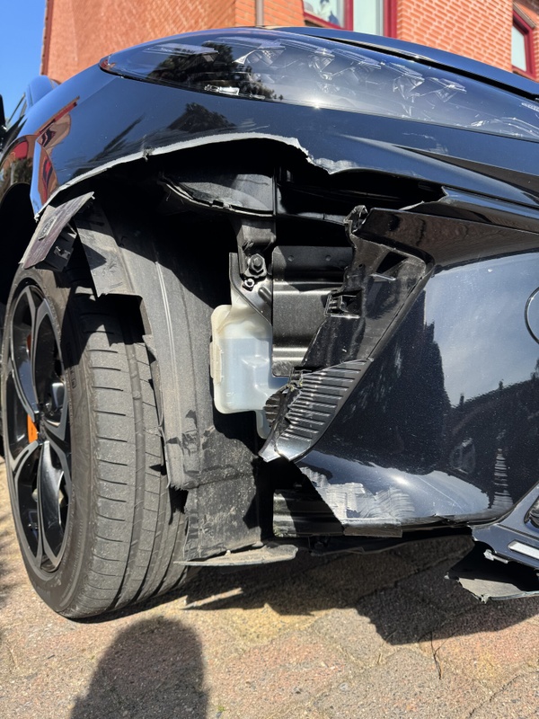

Vandaag mijn auto ter reparatie gebracht naar Vaan Mossel schade in Lijnden, helaas paaltje over het hoofd gezien :(
Hoop dat het niet lang gaat duren

Ik heb al een paar schade foto's van MG4's gezien, maar het valt mij op dat die bumpers allemaal breken. Alsof het heel bros en hard plastic is :X
Wel mooi klote iig. Hopelijk hebben ze snel een bumper binnen

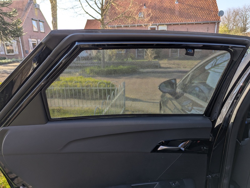

Afgelopen week via marktplaats een setje Car Shades gekocht. Ziet er netjes uit al zeg ik het zelf 8)
Ziet er netjes uit idd. Ik heb weleens die kruidvat shades met een plaatje erop opgehangen maar als de zon erop staat dan zie je gelijk niks meer er doorheen. Bij rechtsafslaan op een rotonde bijvoorbeeld is je dode hoek gelijk gigantisch. Hoe is jouw ervaring bij deze?
NB, zie ze nu ook op ali voorbijkomen. Misschien toch wel interessant.
Ali sun shades MG4

Robonus schreef op vrijdag 11 april 2025 @ 07:06:
Ali sun shades MG4
Ik heb er nog niet mee gereden, dus verder nog geen ervaring :P de mesh is vrij grof dus volgens mij heb je dat probleem niet echt zoals je beschrijft (ik herken het, want eerst had ik ook van die universele met zo'n zuignapje).
